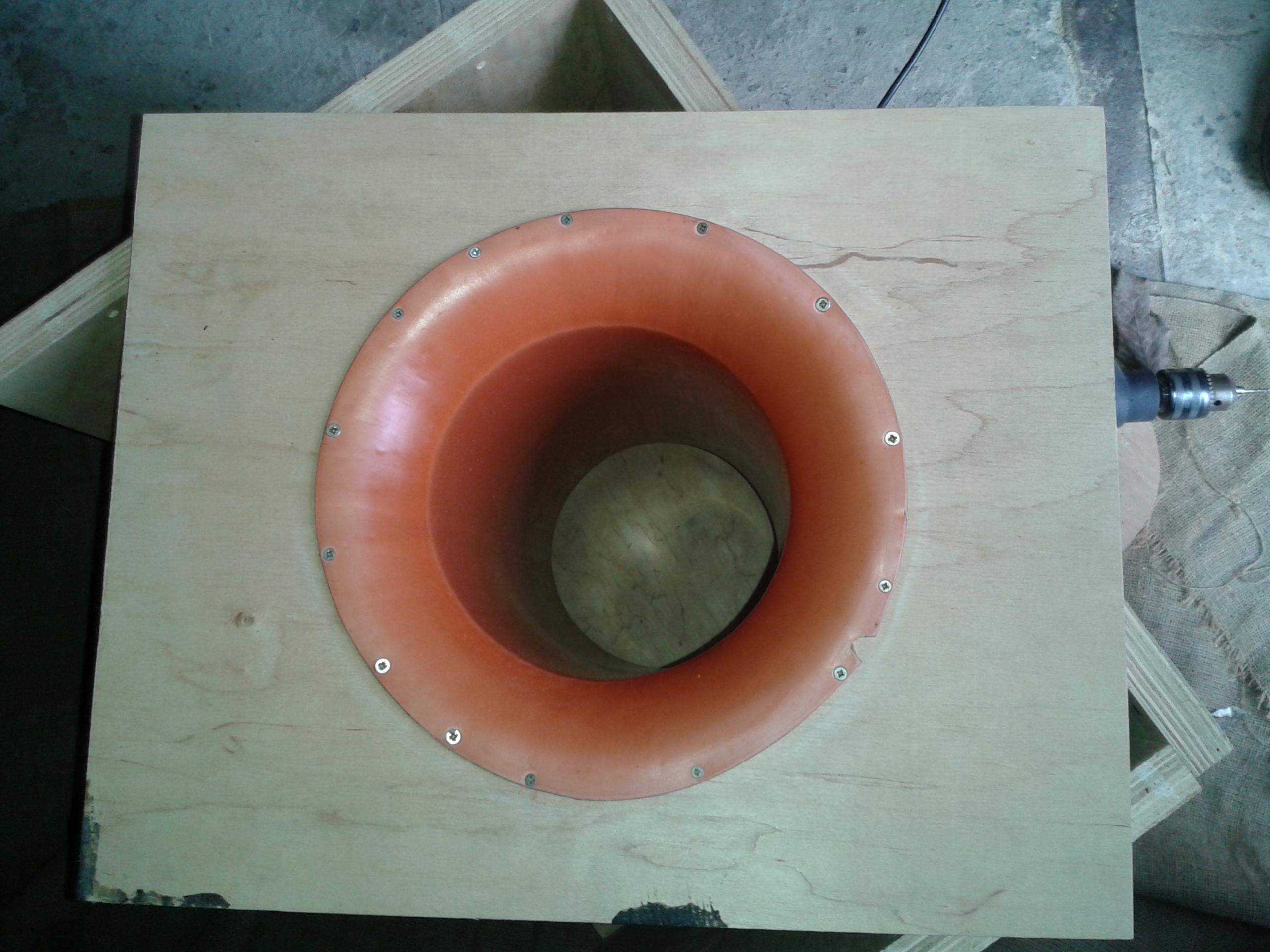

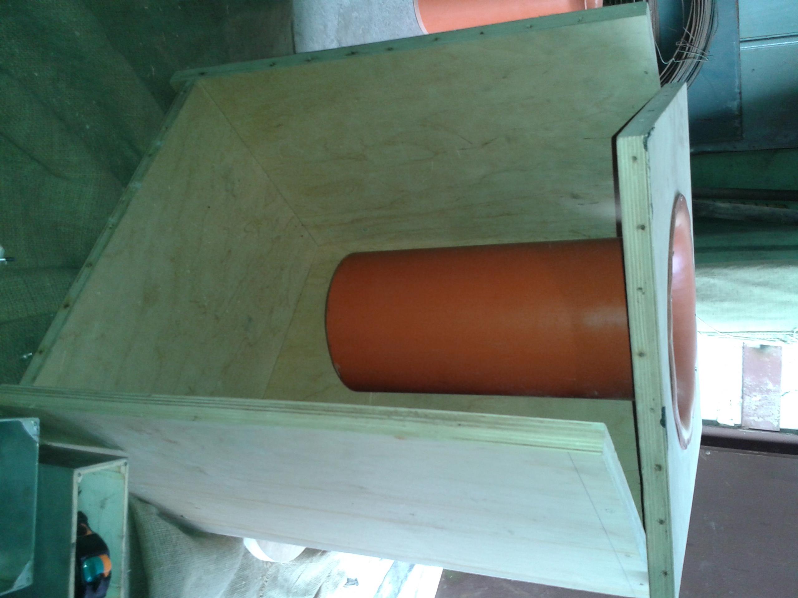

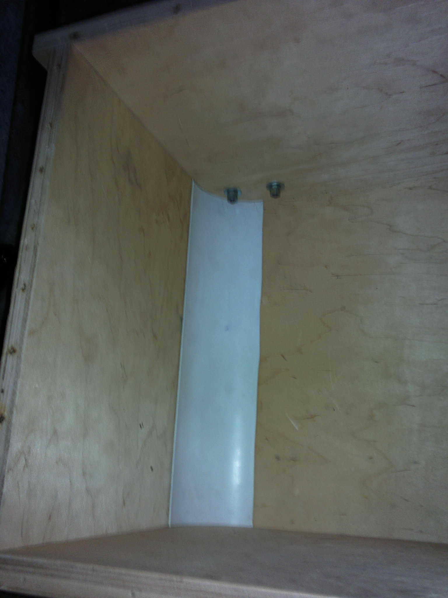

Пришла весна, потеплело, скоро выезжать из гаража а машина без саба . Вот и решил провести выходные в гараже и запилить коробочек под 1ну двенашку.Фоты ниже, коробок будет (кубик) 70лит. Фазик труда 160мм с фланцами.

еше фотки

Какая настройка ФИ ?

По умолчанию Re: Яшег под Ground Zero gzrw 30spl Extreme
Еще не известна, но в конце все можно будет поднастроить, объем позволяет и трубы не чугунные подрежутся если что. а так 34-44Гц

По умолчанию Re: Ящик под Ground Zero gzrw 30spl Extreme
какой макс.раскрыв плучается на фланах ?с фланца матрицу снял?
Сообщение от rapprodidgy Посмотреть сообщение
Раскрыв 245-250мм, да с фланца.

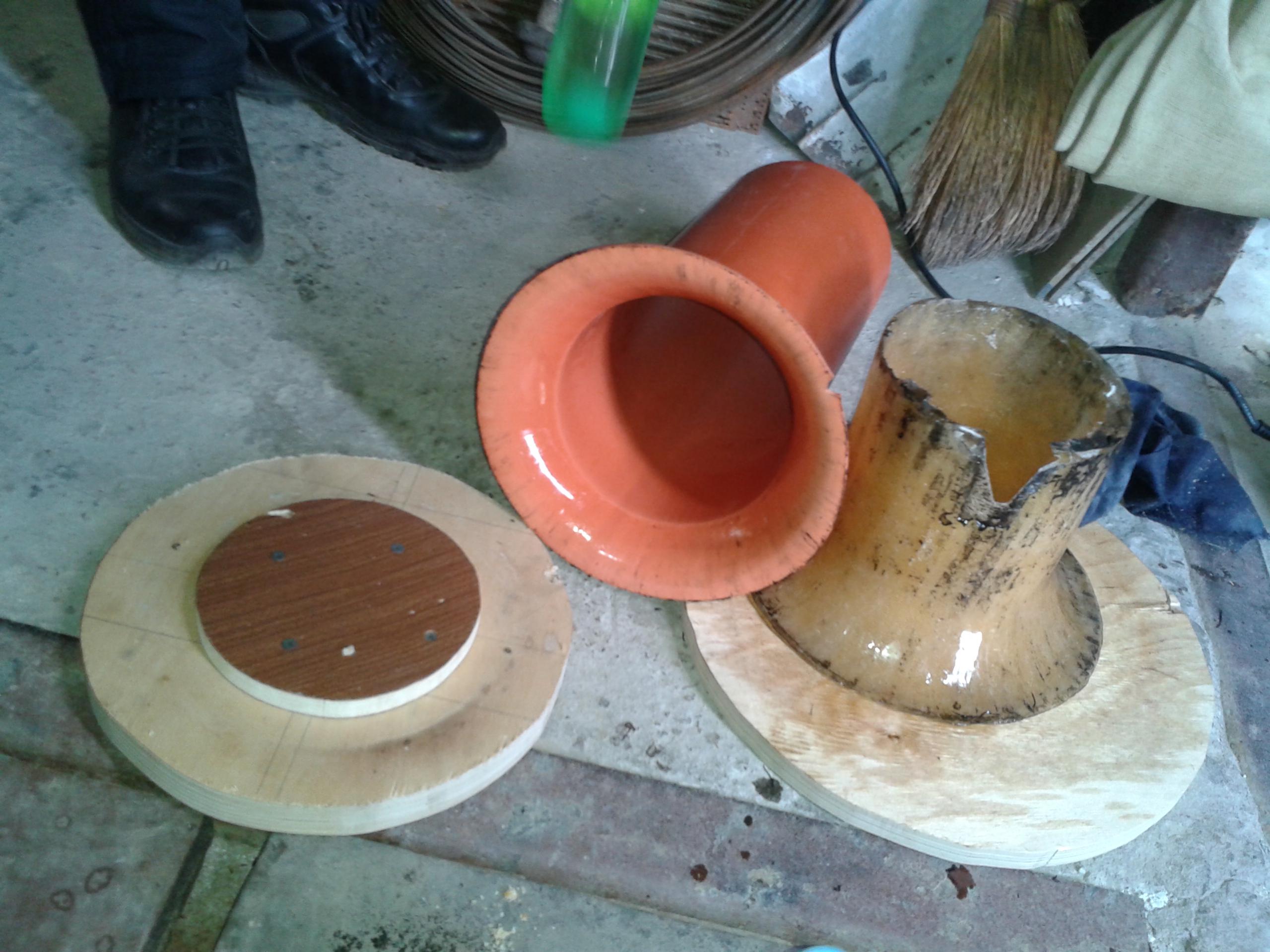

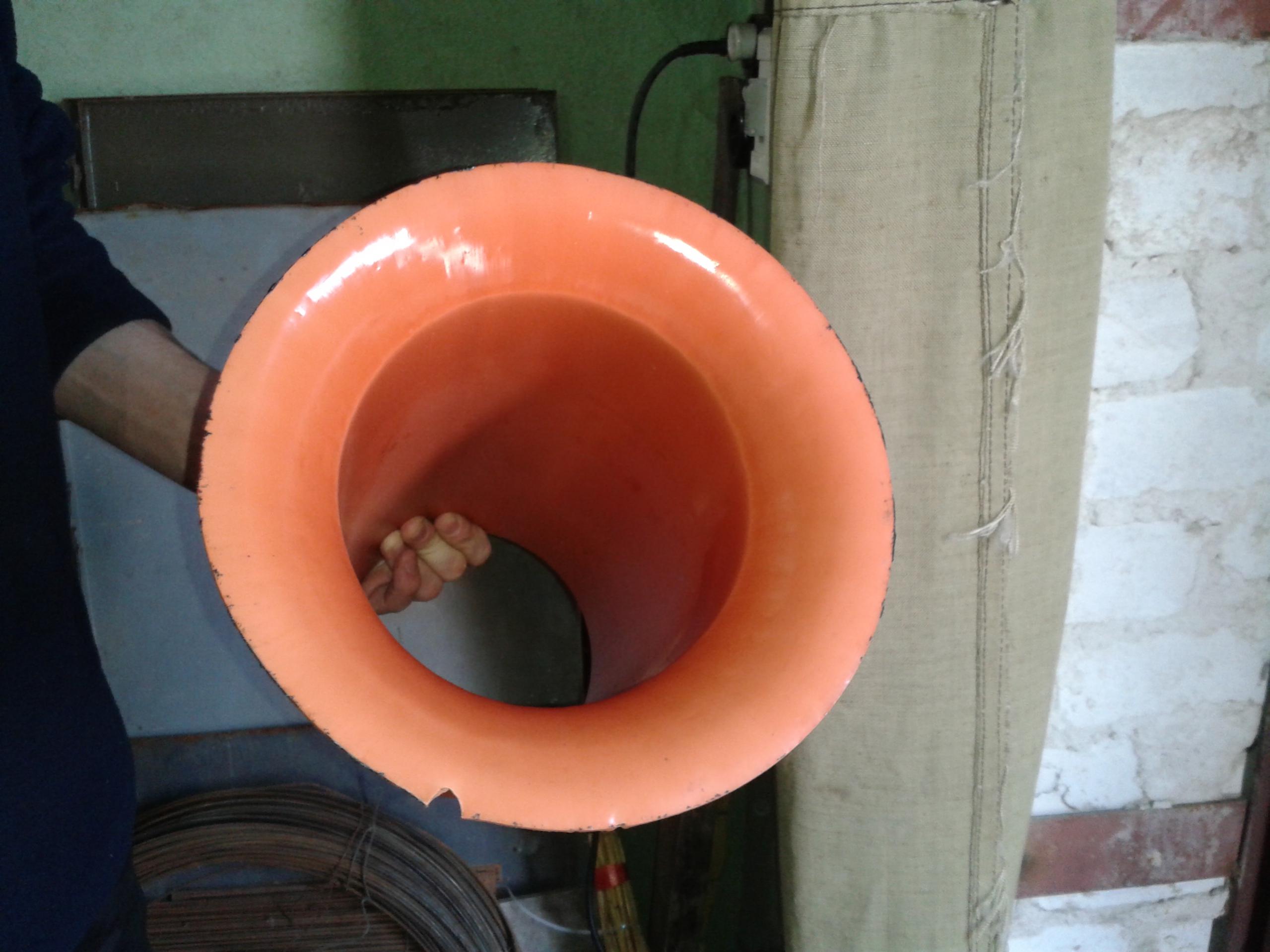

як зробити ФИ подобу раструва,плавно як на фото?

Сообщение от garmas-vitaliy Посмотреть сообщение
руками
как варик, заказать у Скорого
Старый 08.03.2013, 15:35   #17
не как....а заказать дешевле будет
вариантов много, гугл в помощь!!! если фланец нужен на раз то проще заказать, а если часто делать то решать тебе.
да если на один раз,то проще купить
если нет то можно сделать по суровому

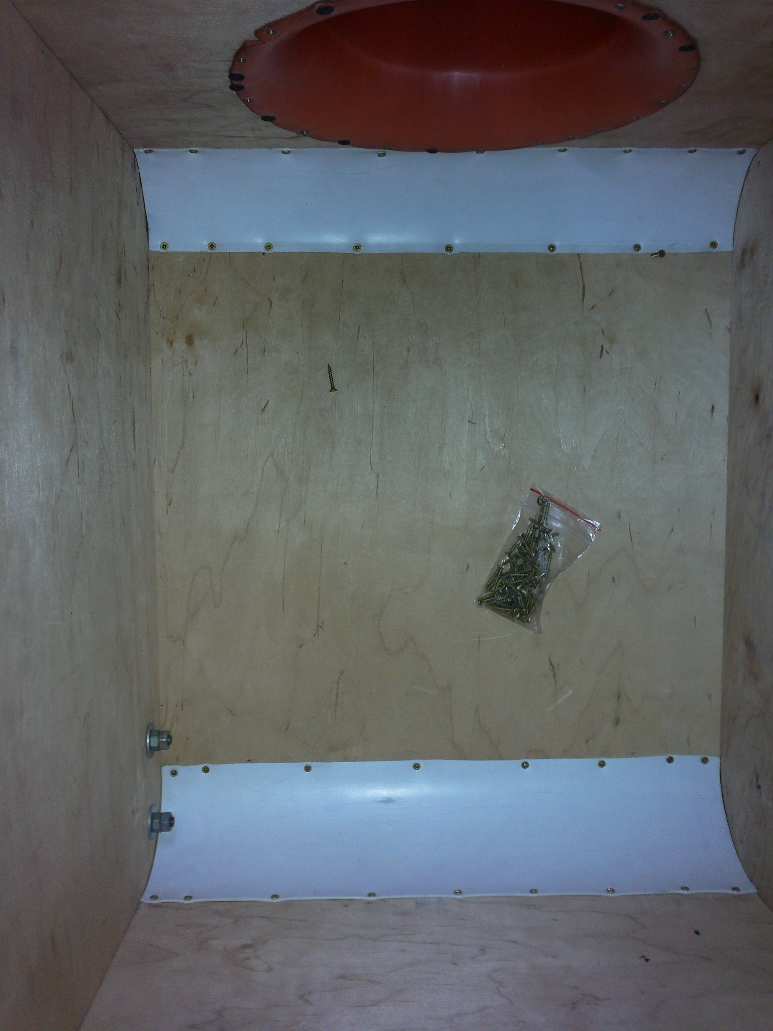

Продолжаем строительство, сегодня был пробный запуск, фото чуть ниже, видео чуть позже.
