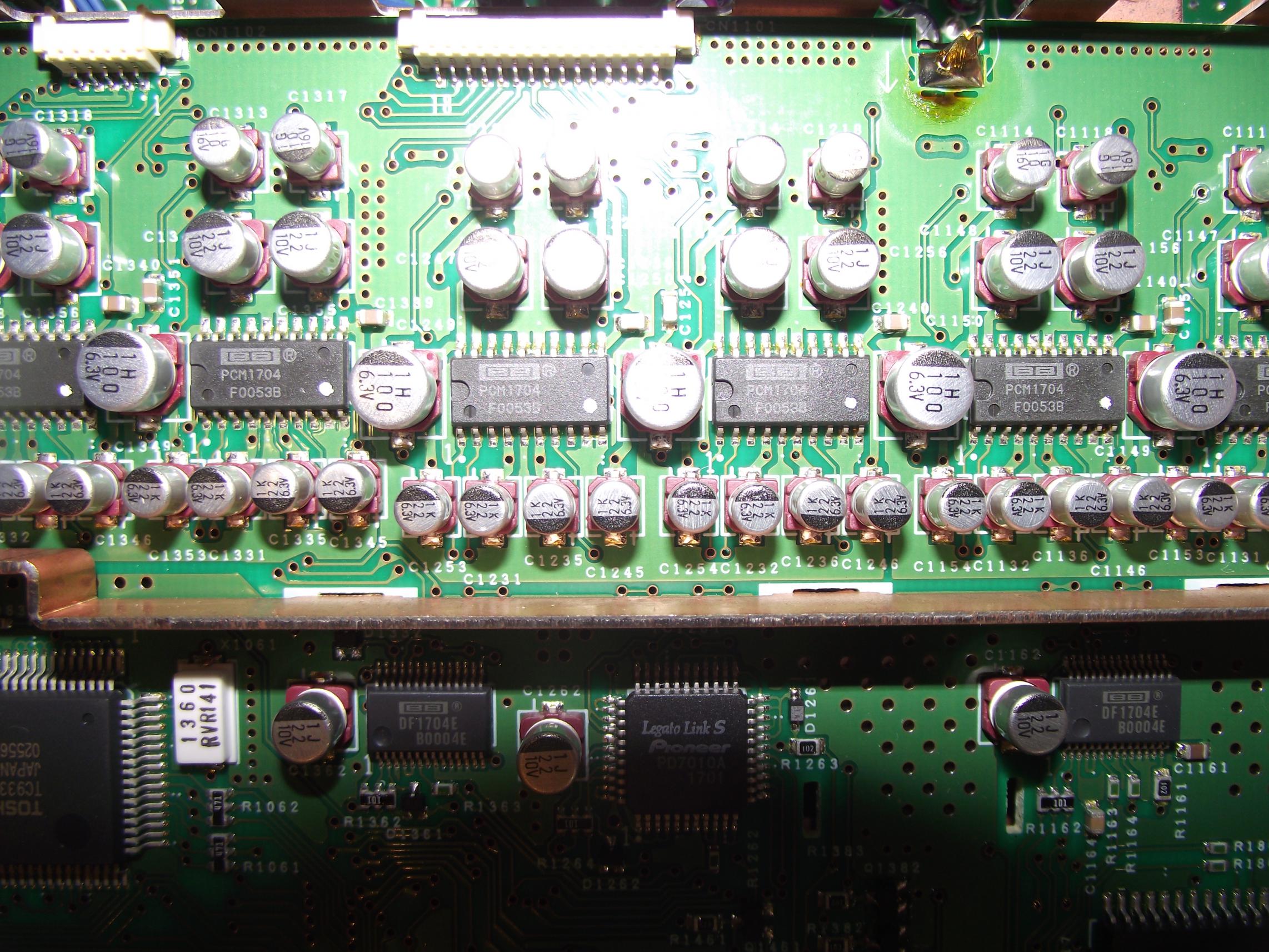

интересно стало .......
подтягиваемся ...
кто сможет осуществить и сколько быдет стоить ???

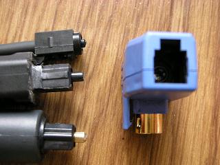

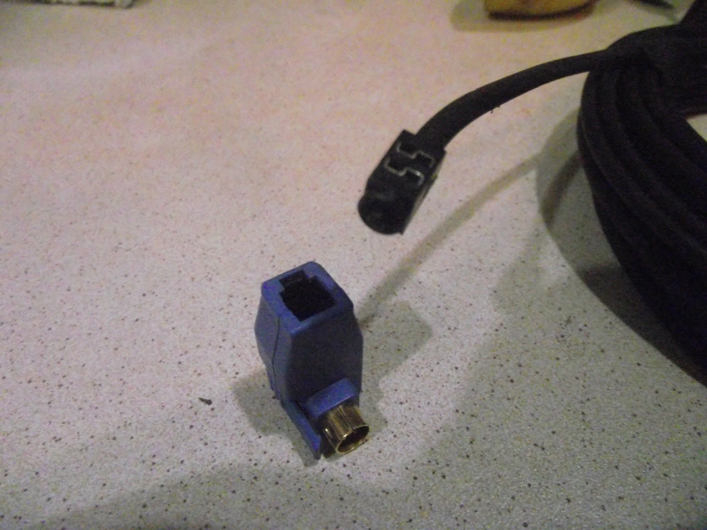

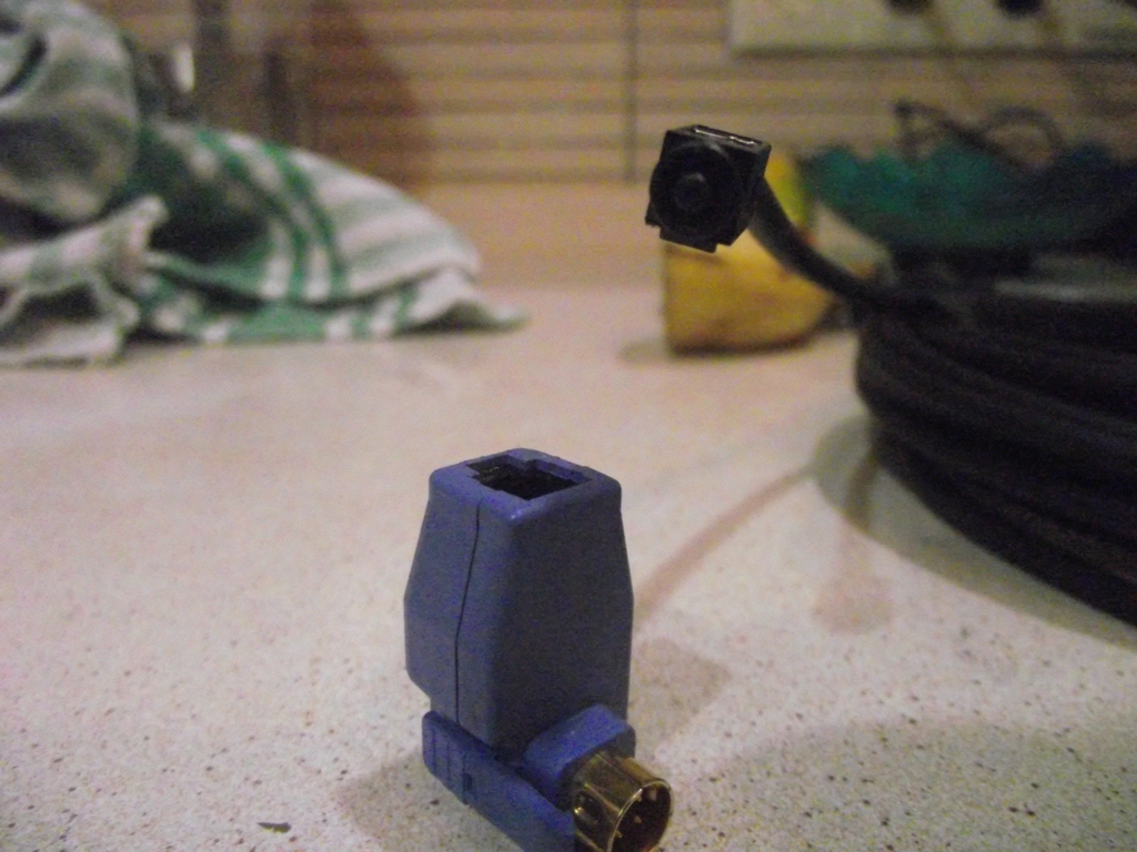

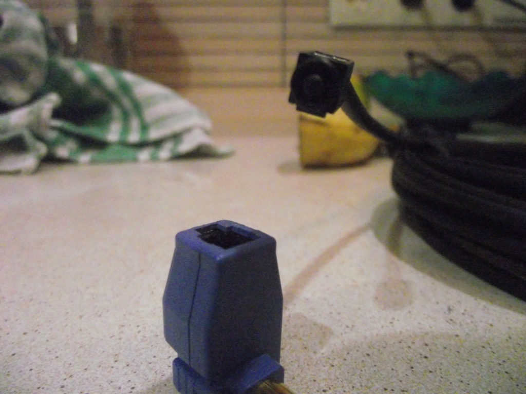

Сообщение от sstas Посмотреть сообщение
О чём я и говорю,начни свой твик с хорошей оптики
Давай уж продолжим беседу.... покупать новую смысла не вижу ( желтую) стоит столько что можно в обморок упасть )
Если попробовать использовать сами разъемы штатной оптики - а само волокно заменить на что - нибудь из более дорогих ?
хмхмм.м.. наталкивает на мысль . .. .

Всякий раз, при установке оптического коннектора на конце оптического волокна возникают потери оптического сигнала. Часть передающегося света отражается обратно в волокно к источнику света создавшего его. Это обратное отражение или обратные потери (RL) могут привести к повреждению лазерного источника света, а также нарушить структуру передаваемого сигнала.
Для уменьшения обратных потерь используются различные типы полировок в зависимости от типа оптического волокна и приложения. Для одномодових приложений, концы оптического волокна, как правило, полируются с небольшой кривизной, так, чтобы обеспечить отсутствие воздушного зазора между торцами коннекторов, а также, чтобы при контакте разъемов волокна соприкасались только в центре – ядре. Этот контакт известен как «физический контакт» (Physical contact) PC полировка.
На сегодняшний день существует 4 типа физического контакта – полировок: PC, SPC, UPC, APC. Типовые значения обратных потерь для коннекторов ручной (PC) полировки составляет -30 дБ. PC полировка успользуется в системах которые работают на небольших расстояниях и не очень требовательны к приложениям. В первую очередь это небольшие компьютерные сети. Для некоторых систем это значение является критичным и не допустимым. Изначально при данном типе полировки использовали плоский наконечник коннектора. Со временем его заменили на более закругленный, так как совершенно плоский торец не мог исключить образование воздушных зазоров.
На сегодняшний день существует несколько видов оптических коннекторов с разной геометрией торца керамической сердцевины (феруля).
продолжение по сцылке
http://optokon.ua/articles/tipy-poli...-spc-upc-i-apc
