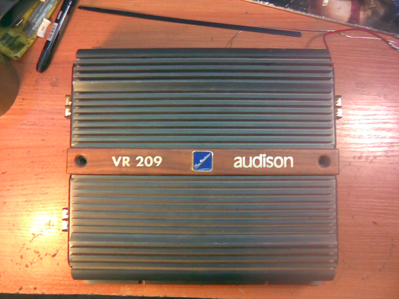

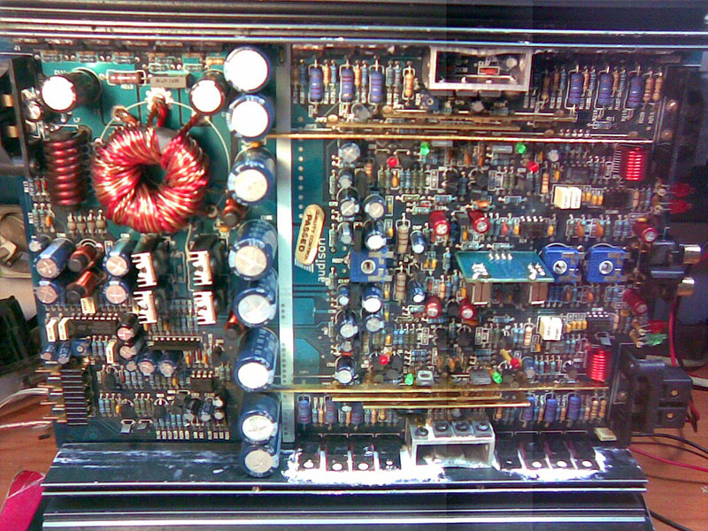

Попал ко мне в руки очень примечательный экземпляр. Раритет. Audison VR 209. Примерно 1995 года выпуска. Хозяин попросил привести его в порядок, устранить шумы и по возможности улучшить звучание. Кстати, шумы возникли после ремонта усилителя в другом месте.

После вскрытия и разборки оказалось, что я держу в руках классный усилитель. Такой схемотехники очень даже немного в нашем автозвуковом сообществе.
Судите сами: стабилизированный блок питания (при подаче питания 12В и выше) на строенных полевиках и с отдельным выпрямителем для питания выходного каскада (+-35В) и предвыходных каскадов (+-45В), CLC фильтры во всех выпрямителях, дополнительные стабилизаторы предвыходных каскадов (+-40В), отдельные для каждого канала, стабилизаторы +-15В для питания операционников входной части. Строенные выходные транзисторы усилителя, специальный выходной комплементарный каскад, симметричная схема усиления на двух дифкаскадах транзисторов разной полярности. Отсутствие конденсатора в цепи обратной связи усилителя: Audison спокоен за свои изделия! Всего три переходных конденсатора в цепи сигнала, зато какие: ELNA Cerafine! Два из них смело можно убрать – они нужны для схемы mute, но хозяин специально попросил восстановить эту часть схемы. Операционники NE5532 тоже говорят сами за себя.

Начал с того, что полностью вымыл усилитель от остатков некачественно нанесённой термопасты, заменил повреждённые слюдяные прокладки.
Чем я могу помочь такой знаменитости? После просмотра параметров всех важных деталей – ключевых транзисторов блока питания, выпрямительных диодов (ультрафасты 35нс), конденсаторов фильтров питания, переходных конденсаторов звука, операционных усилителей входных цепей, выходных транзисторов и т.д. я понял, что за 14 лет электронная промышленность почти ничего принципиально лучшего для автозвука не создала. Подозрения вызвали только операционники и конденсаторы фильтра питания.
Насчёт конденсаторов. В блоке питания были применены ELNA RE2 1000мкф 50в. Ёмкость за 14 лет не потеряли: 820мкф на частоте 1000Гц. Из справочника я узнал, что они хоть и Elna, но рядового применения. Попробую сравнить их с CapXon Low ESR.

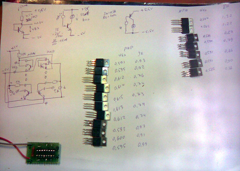

Что я мог сделать – подобрать выходные транзисторы в тройки. Для этого специально купил кучку таких же 2N6488 – 2N6491. Подбор осуществлялся по двум критериям: напряжение база – эмиттер при токе коллектора 50мА и коэффициент усиления по току при токе коллектора 0,7А. Эти параметры связаны, но их необходимо проверять отдельно. Собрал тестовую схему из панельки от микросхемы и нескольких резисторов и подобрал транзисторы в тройки с точностью 1 мВ.

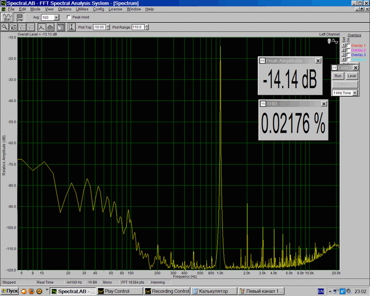

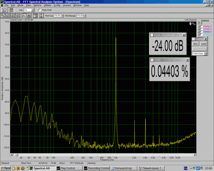

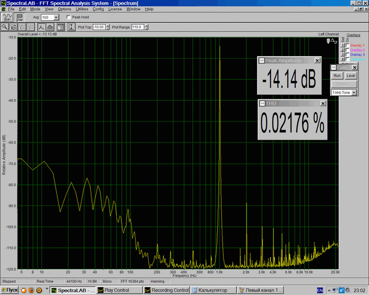

Подбираю ток покоя по минимуму искажений синуса 1 кГц и выходной мощности 1 и 10 Вт. Оказалось, есть явно выраженный оптимум тока покоя выходных транзисторов. Если меньше – лезет забор 5-10 гармоник, если больше – вылазит 3-я гармоника. Оказалось оптимум около 18мА на транзистор. При этом Кг=0,04% на 1 Вт и 0,02% на 10Вт. Хорошо.

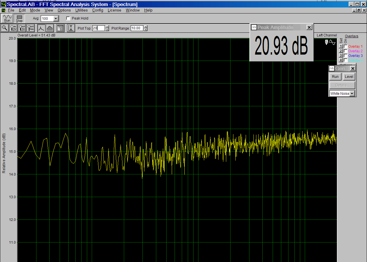

Отношение Сигнал/шум. При закороченном входе измеренное напряжение шумов на выходе усилителя составило 1,8мВ. Так как максимальное напряжение на выходе составляет при 110Вт 4Ом - 21 вольт, то невзвешенный уровень шума -81дБ. Ого! Взвешивающий фильтр типа «А» уберёт низкие и высокие частоты, а в шуме в основном остатки наводок от преобразователя питания, и 15-20 дБ прироста отношения сигнал/шум нам обеспечено. Вот и заявленные 100дБ. Кстати, ток покоя получился 2А, немного больше, чем заявлено.

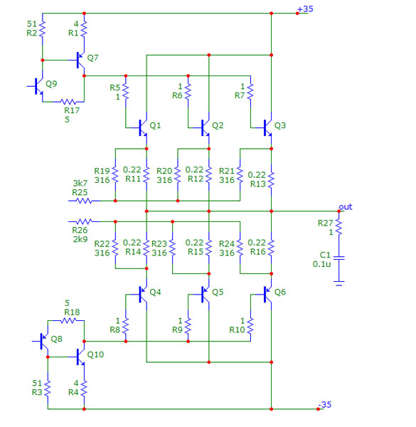

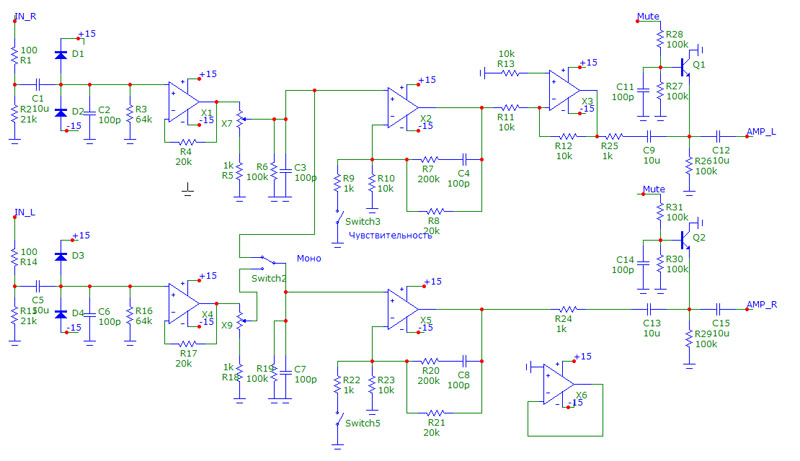

А теперь схемы. Не всё, а только то, что я нарисовал по плате.
Выходной каскад:

Входные цепи:

SOVA скажите, а обвязку ОУ не трогали? производитель 4562 (судя по даташитам) рекомендует обойтись без конденсаторов в ОС.
Так вы схему - то смотрели? Кроме подавляющего ультразвуковые частоты конденсатора 100пик больше ничего нет.

Почему я их менял:
NE5532 - малошумящие быстродействующие усилители с полосой до 10 МГц и быстродействием 9В/мкс, уровень шумов 5нВ/Гц. Весьма неплохо. НО! ни в одном производителе нет данных по коэффициенту гармоник и интермодуляции.
А LM4562 имеют намного более лучшие параметры: полоса 55МГц, быстродействие 20В/мкс, уровень шумов 3нв/Гц, и гарантированный коэффициент искажений 0,00003%. И специализированы для аудио применений.
Если сравнить JRC4559, которые везде сейчас в усилителях и NE5532, то NE принципиально лучше, но для эксклюзива LM4562 превосходят их всех.

в выходной части не хватает резистора с конденсатором (параллельно) между коллекторами Q7 и Q10 вашей схеме
если надо могу выложить схему БП с защитой, авось кому-то тоже пригодится. как доперерисую с бумажки
