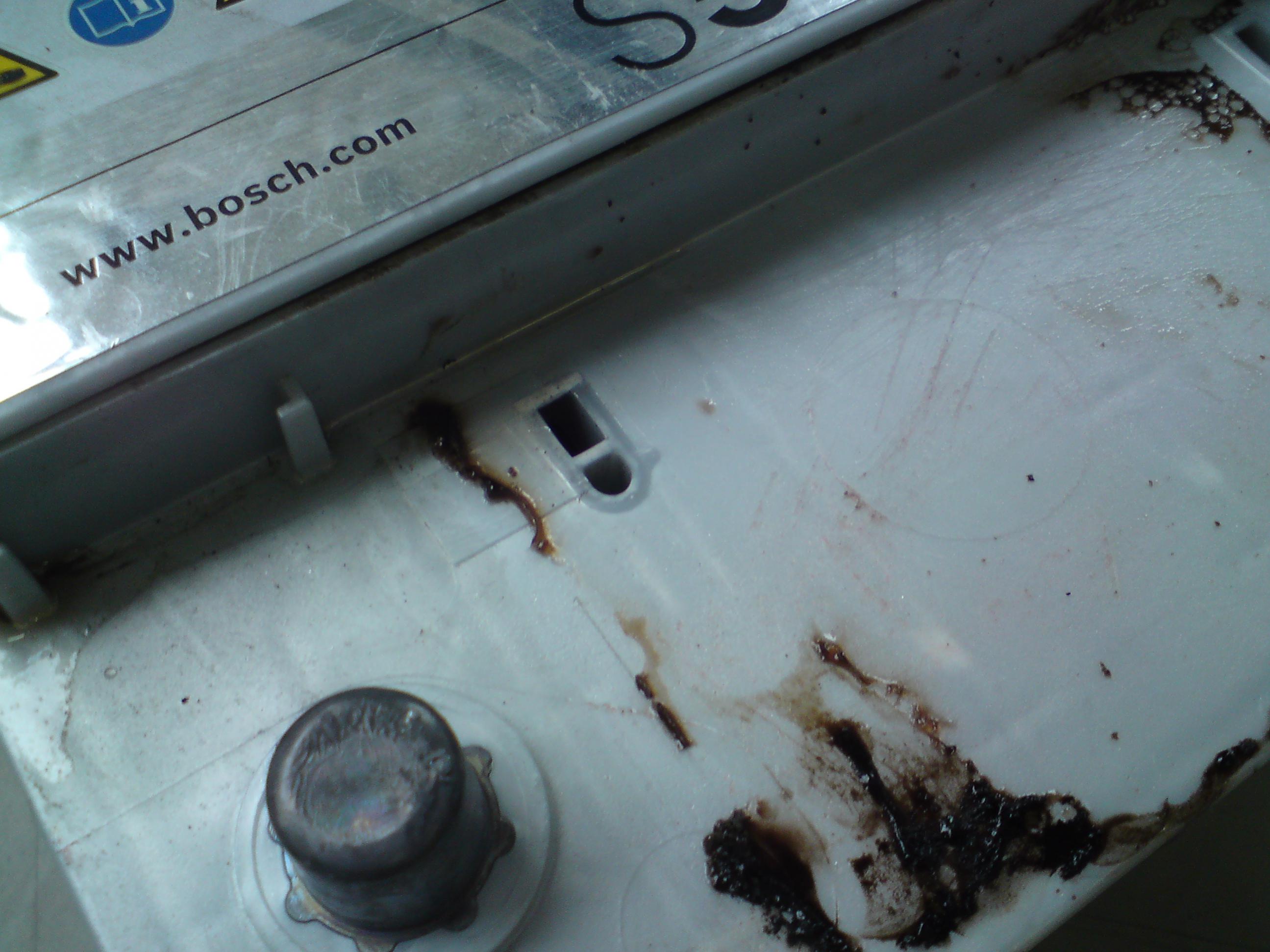

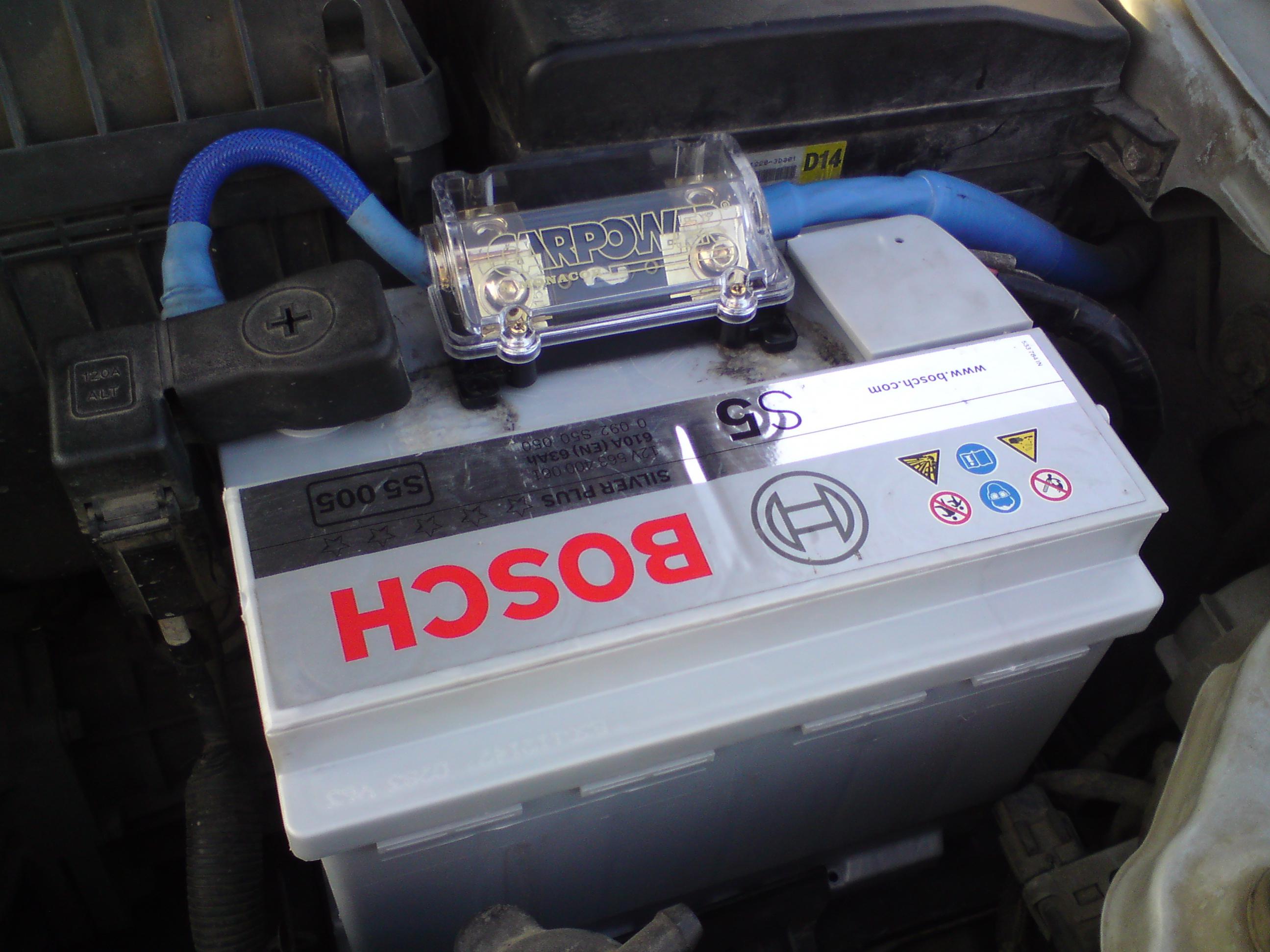

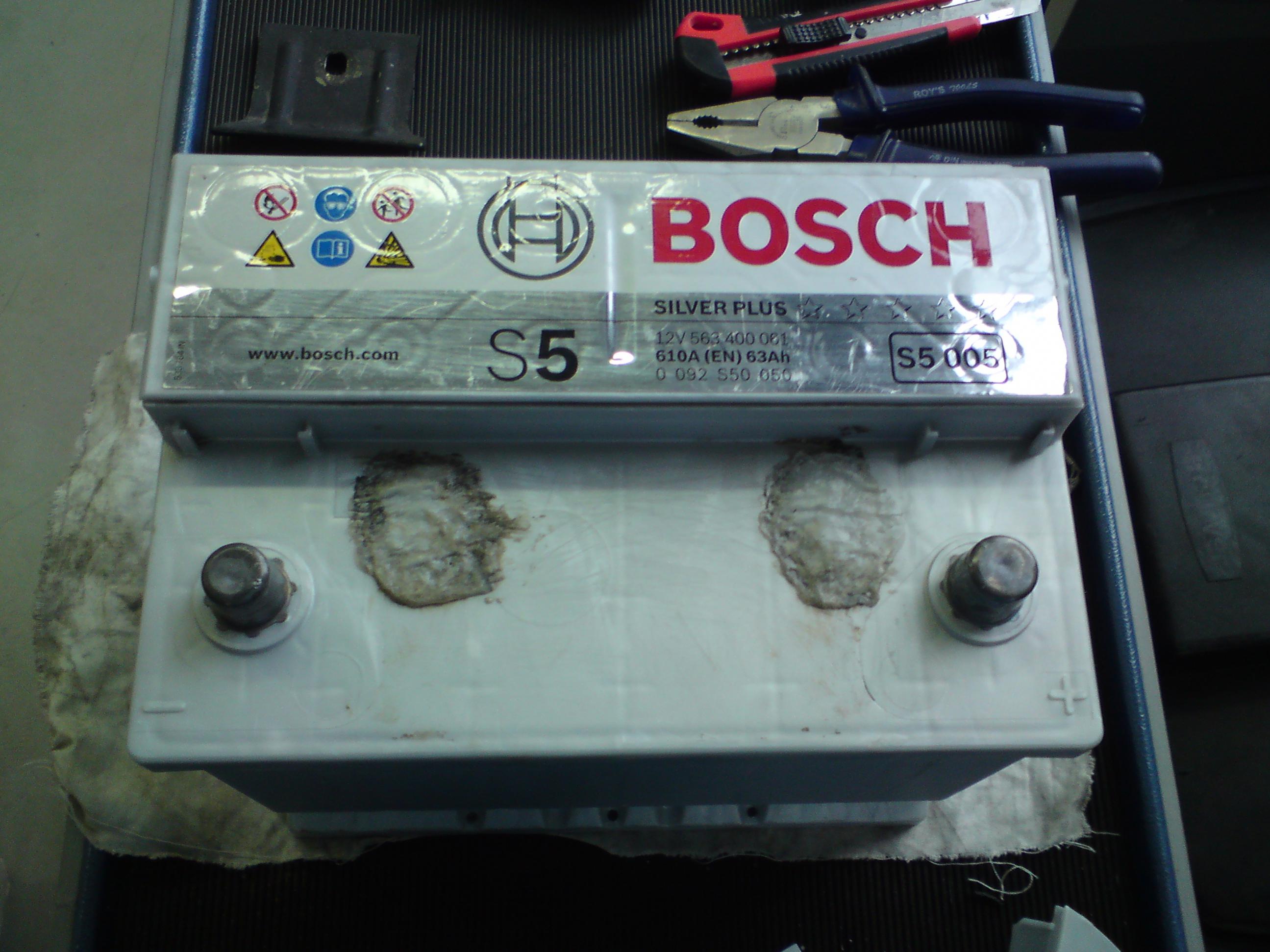

По не знанию конструктивной особенности на АКБ Бош Сильвер С5 были срезаны крепления ручек для монтажа текстолитовой планки. В результате чего была нарушена герметичность одной или даже двух банок. Значение этому особого не придал и промазав обильно клеем для фальш потолка приклеил эту же пластину к АКБ. Покатавшись некоторое время (два месяца) обнаружил, что АКБ помокрел присмотревшись повнимательней я увидел, что герметичность моей пластины нарушена и электролит то-ли от выкипания или от еще чего-то подтекает. Помогите решить проблему, каким клеем мне проклеить, что бы сохранить герметичность моего не облуживаемого АКБ. Может у кого то была такая практика. Буду признателен.

Корпус АКБ - полиэтилен.
Склеить реально и прочно - нечем. Все отвалится.
Только взять маленькую мини горелку типа такой
Взять остатки это го же корпуса АКБ и разогревая обе детали - заплавить.
Паяльник и пистолеты не рулят.

Ни в коем разе не горелкой!!!
АКБ выделяет водород. Он очень взрывоопасен!
Может быть паяльником, и то не газовым...

АКБ выделяет водород при интенсивной зарядке.
В покое никакого водорода нет.

Я так понимаю, что не какой клей мне не поможет. Допустим воспользовавшись горелкой я смогу заделать сквозные дыры. Но после этого каким клеем мне приклеить все ту же пластину? Перед по клейкой все плоскости естественно зашкуриваются и обезжириваются.

Ну сквозные дыры я бы не советовал горелкой......
Я думал у АКБ сверху трещины..., а дыры..... даже и не знаю.
По личному опыту скажу, заплавлял горелкой трещины на верхней крышке, в той, которая "лабиринт". Перетянул крепежной планкой АКБ.
Дыры - тут другой подход наверное нужен.
Не встречал я пока клея, который хорошо клеит полиэтилен, а тем паче будет контактировать с кислотой (электролитом) и сохранит свои свойства.

По гуглил и немножко накопал информации. Все таки можно попробовать. Учитывая что мои дыры находятся на верхней части АКБ эта поверхность в электролите не смочена. Думаю, все таки во время рабочего процесса, идет выделение паров которые мне предстоит и удержать. Дабы они же (испарения) не разрушали состав клеющей основы. http://www.repscarnews.ru/repair_servic/134.html

Почему нельзя паяльником? Куски того же материала остались. Если их нарезать по диаметру, вставить в дыру и пройтись паяльником. Верхняя масса по идеи должна расплавиться до однородной. Можно попробовать и армированную сеточку с латуни впаять?
Паяльник не прогреет пластик глубоко, дабы он смешался меж собой однородно и застыл. Проверенно. Потом, когда начнеш заряжать акум, вследствии внутренних "булькающих" процессов возрастает давление внутри АКБ и отстреливает пайку паяльником, как самое слабое место на корпусе.
И как вариант:
Продается в автомагазинах ABBRO или Момент двухкомпонентный пластелин "холодная сварка".
Он там пишут бензо-масло стиойкий и температуры держит хорошо. Попробуй.
Только сначала зачисть и обезжирь все, а потом одним махом залепи дыры и прилепи пластину.

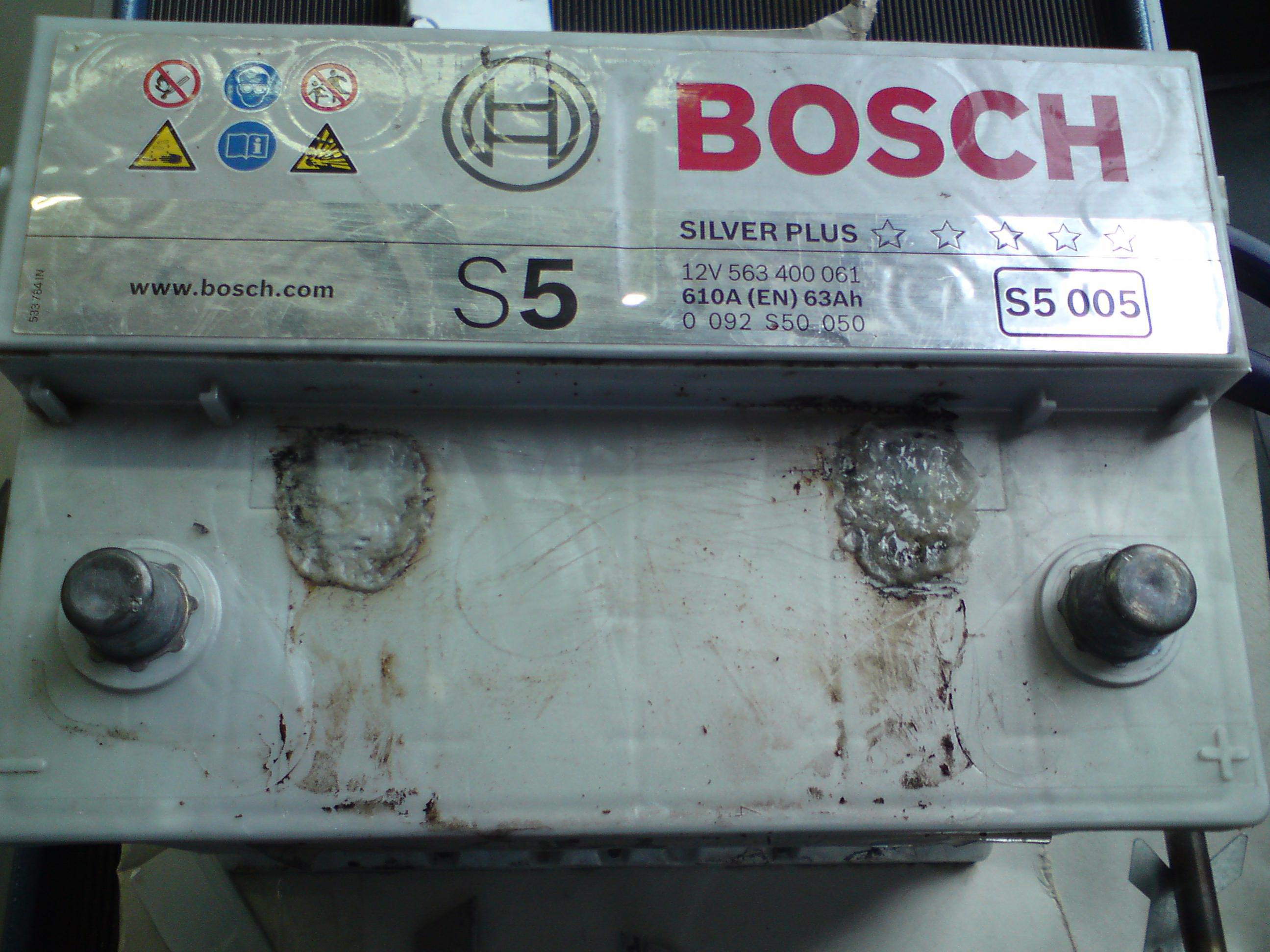

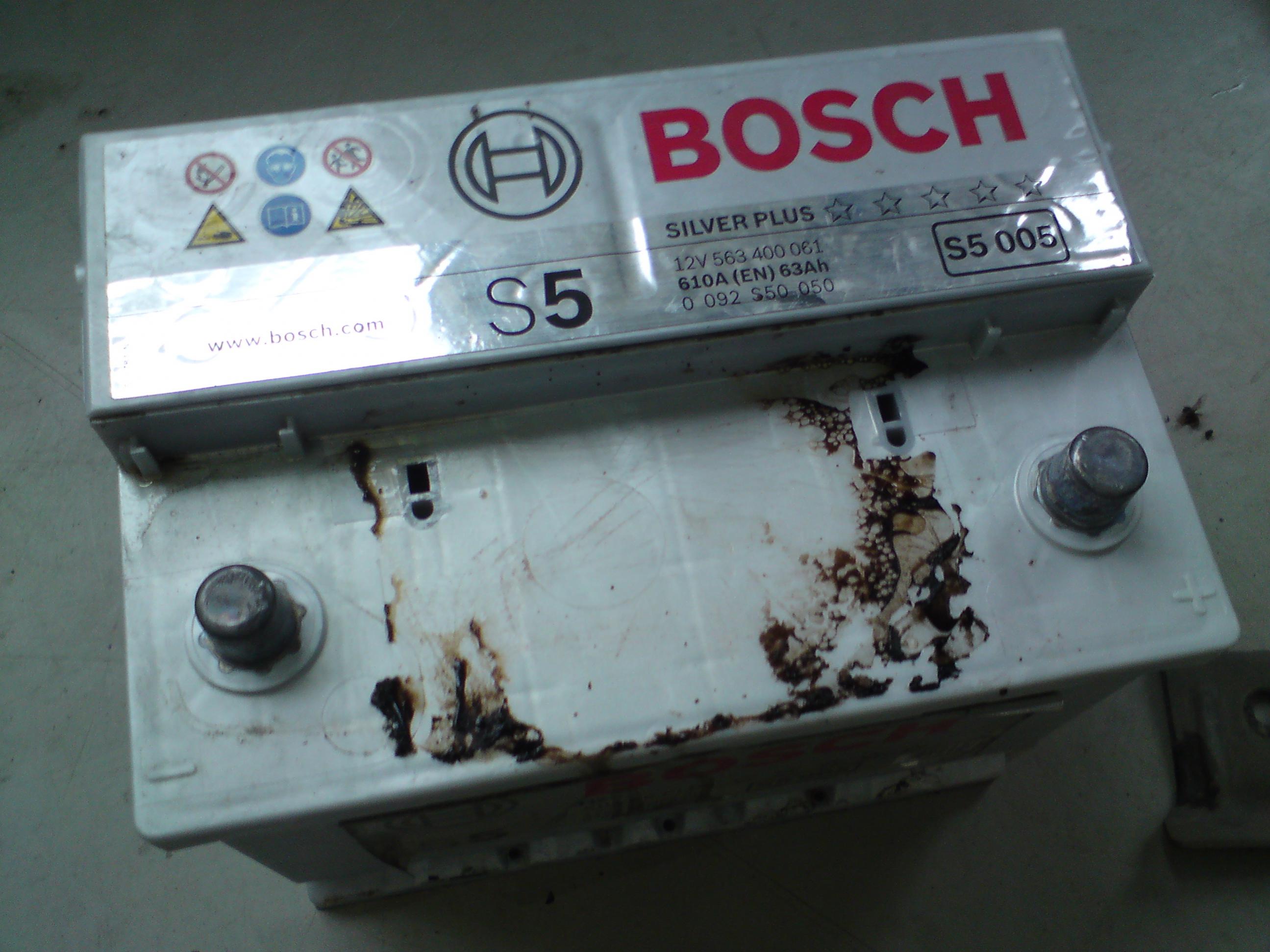

И все таки в процессе заделки дыр я решил воспользоваться паяльником.
Получилось или нет время покажет. Результат работы на фотках.

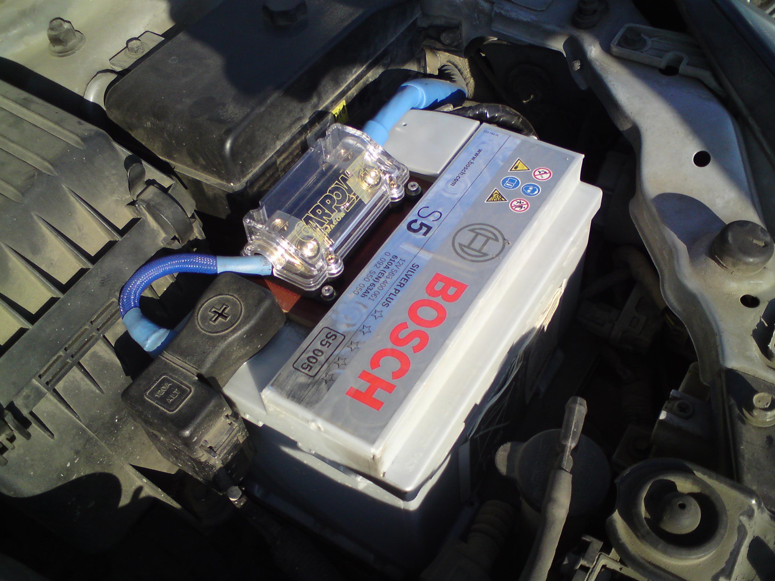

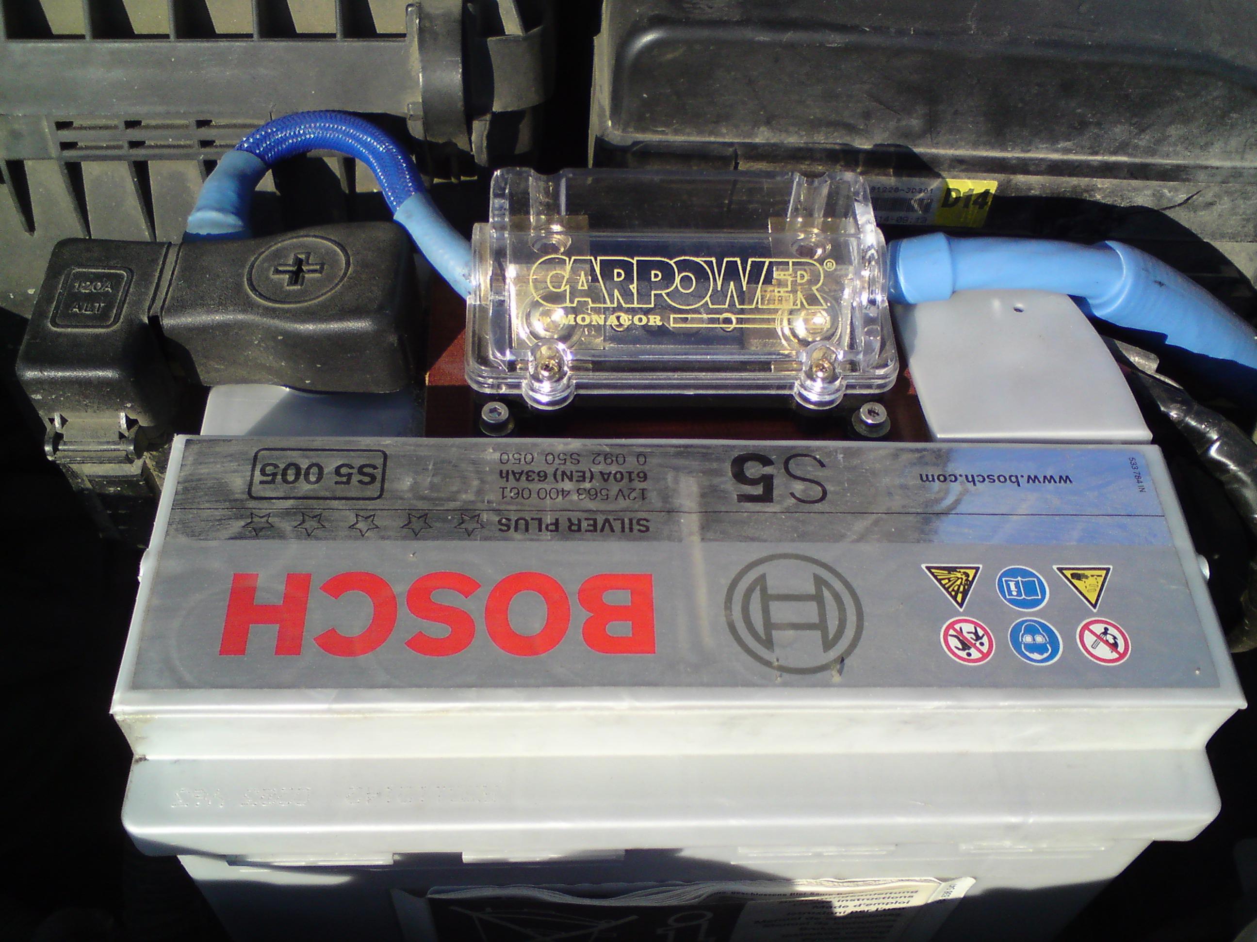

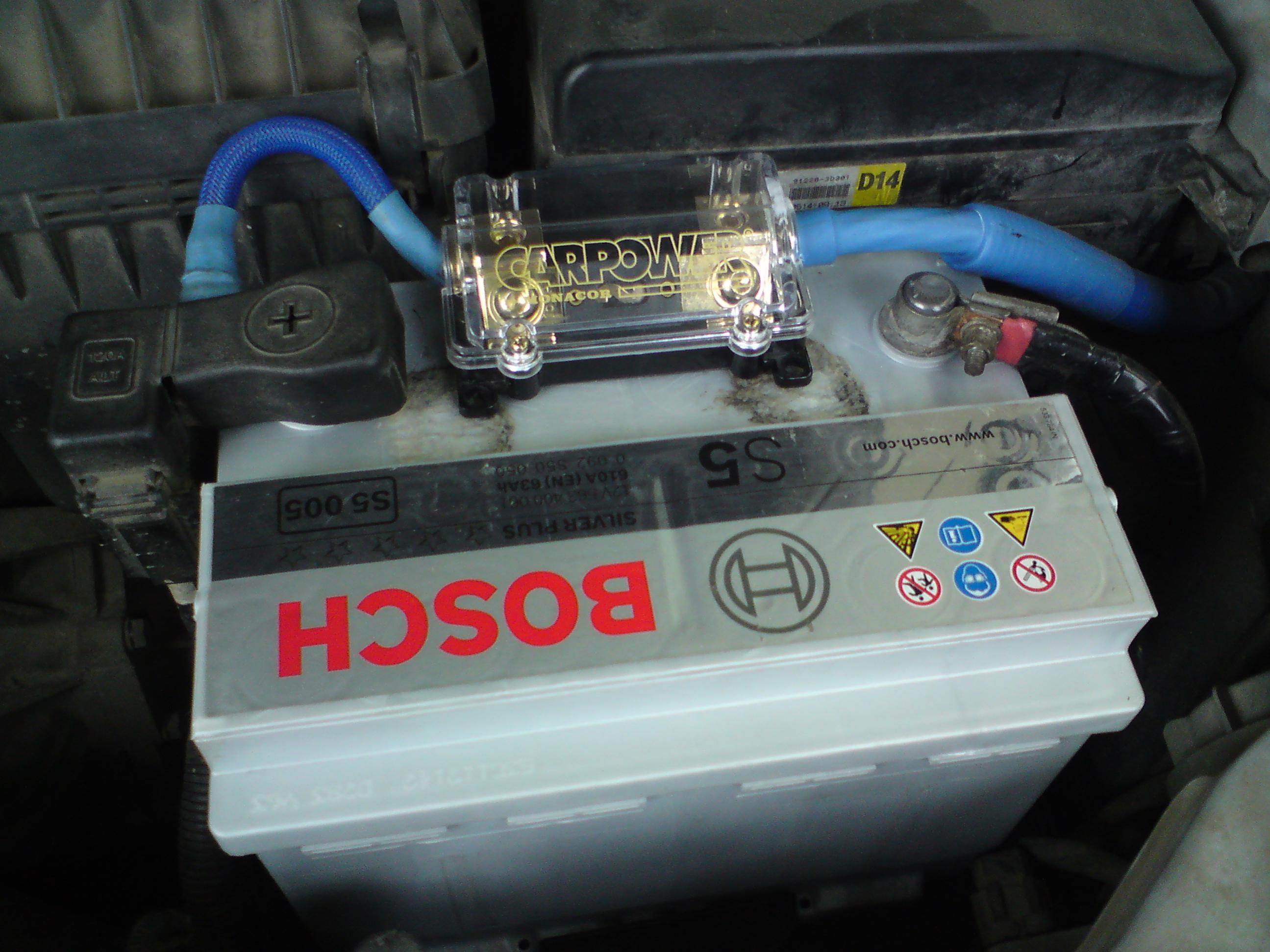

А сверху пластину из влагостойкой фанеры на полиуретановый герметик приклей, а к ней предохранитель прикрути. Навечно будет.

Катаюсь уже неделю после запайки, полёт нормальный. Учитывая две прослушки на зарядно-пусковом устройстве при 13,8 вольт, каждая из них 2-3 часа беспрерывной работы.
