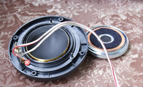

Вообщем второй раз меня эта беда настигла - пару лет назад парный точно так же разлетелся, после ремонта работает нормально.
Интерестно мне в чем причина и как боротся с таким?

ето нормальное явление для етих динамиков, клеил сам на супер клей года два держались (главное выставить как было, по старым местам)...

Тряска очень скверно действует
была такая же проблема на DLS UR2.5
вылечились суперклеем, и дальше работали как ни в чем не бывало

Это не тряска, а экономия на нормальном клее скверно действует.
Цепь склеенную на обычную эпоксидку молотком не разбить. И копеечный "суперклей" тоже хорошо держит.
