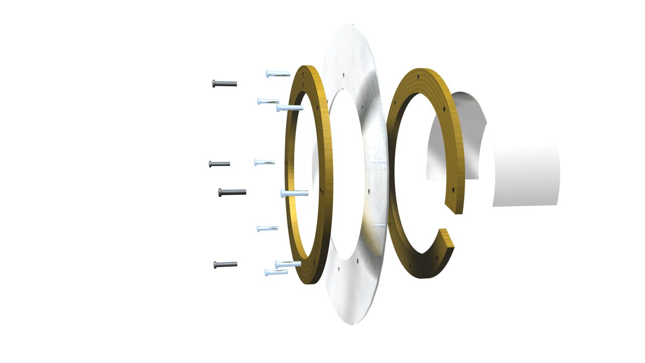

Здравствуйте.
Хочу сам установить комплекты динамиков Hertz ECX, ESK в Hyundai Tucson. Перед этим в студии А100 сделана обезшумка 5-и дверей, установлены комплекты динамиков Hertz DCX, DSK и голова Kenwood 5280BT, перетянуты акустические кабеля. Усилителя нет.
Сделал новые проставки из фанеры 12ки ФСФ под размер динамиков, пролакировал яхтлаком, вставил стопорные гайки под винты крепления динамиков.
Много пересмотрел и перечитал. Но однозначных ответов не нашёл. Все делают по разному.
1. Какие материалы использовать между проставкой, металлом, динамиком?
Сейчас металл >сплен8 >проставка >сплен 8 >динамик, почемуто в студии вибропласт к посадочному месту недотянули.
Хочу сделать металл >вибропласт голд> сплен2 >проставка >битопласт 5 >динамик.
2. Вопрос по козырьку защиты магнита динамика. На родных динамиках он есть, в студии неставили. Посмотрел на динамики сейчас, вода на них попадает. Как их лучше устанавливать и из чего сделать, чтобы небыло колхозно?
3. Думаю увеличить колличество мест (сейчас 4-е для саморезов) для прикручивания проставки. Нужно делать отверстия в металле двери. Чем замазать чтобы нержавели места сверления? И чем лучше прикручивать, чтобы металл двери непошёл ржаветь.
Может есть какие дополнительные советы по правельному мантажу.
