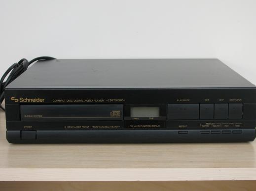

SCHNEIDER CDP7300RC
На борту ЦАП : Hitachi HA12108MP-достаточно большая редкость.
Формат аппарата МИДИ /34 см шириной/.
Индикация - простая ЛСД матрица с подсветкой обычной лампочкой накаливания.
Сделано:
-чистка питания с целью снижения уровня шумовой составляющей как аналоговой,так цифровой серво частей.
-полная переделка аналоговой части с применением максимально высокоскоростных /1200 в/мкс/ ОУ и пересчетом частоты настройки LPF фильтра.
-схемотехническое решение,позволившее обойтись без межкаскадных разделительных емкостей,как наиболее "красящих" звучание.
-полная виброизоляция корпуса,в результате чего аппарат заметно потяжелел /вес около 5 кг/
Итог: демонстрация достаточно открытой подачи,характерной разве что аппаратам с ЦАП от Бурр-Брауна высоких линеек /типа 1704,1702/,причем не в базовых комплектыциях.Детально,достаточно глубоко,масштабно-просто "вкусно".
Ценник: 100 у.е.

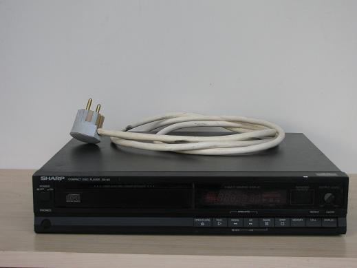

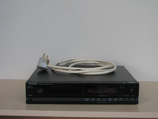

Следующий аппарат :
Sharp DX-S5.Формат Миди / 34см шириной/ ,изготовленный для внутреннего рынка Японии.Питание 110в/было...Теперь все как положено-220 /
Передняя панель-фрезерованный алюминий
Индикация-люминисцентная
ЦАП РСМ 54
Сделано:
-введен транс преобразователя 220-110в./еле еле разместил,места очень немного/
-чистка питания,как положено.
-новый аналоговый выхлоп на высокоскоростных ОУ / 1200 в/мкс / .2 канала ОУ на каждый канал
-повышение частоты настройки LPF фильтра
-упраздение межкаскадных емкостей
-организация регулируемого выхода /позволит использовать просто оконечный усилитель мощности,без предварительного усилителя/. Провод применен серебреный 4х0,5 мм кв.-брендовый.
-смена сетевого шнура питания на кабель 3х2,5 мм кв. производства ФРГ 1980-х годов+вилка с добротными латунными контактными группами старой военной промышленности.
-капитальная виброизоляция корпуса./вес около 6 кг в итоге/
Цена 120 у.е.

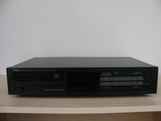

Yamaha CD-750
Интересный аппарат,изготовленный для внутренного рынка Японии.
Ширина стандартная 43 см.
Питание было 110 в,но был введен доп транс 220-110в,достаточно компактно размещенный на борту.
ЦАП-РСМ54
Индикация -люминисцентный ваккумный индикатор
Сам по себе аппарат уже демонстрирует наличие "породистых емкостей в блоке питания /это и Elna Silmic,Elna Cerafine,Rubicon Black Gate/.ЦАП и ряд м/с с большим выделением тепла снабжены радиаторами.
Питание огранизовано таким образом,что аналоговая часть запитана от отдельных обмоток трансформатора,как и цифровая часть от сервопривода.
Сделано:
-по питанию добавлены пленочные емкости для снижения ВЧ шумовой составляющей по питанию.Больше ничего не потребовалось.Итак все очень и очень хорошо.
-новый аналоговый выхлоп на высокоскоростных ОУ /1200 в/мкс /.
-упразднен,встроенный в ЦАП преобразователь I/U и выполнен внешний на гораздо более скоростном ОУ!
-пересчет фильтра LPF для более обеспечения гораздо более широкого диапазона воспроизводимых частот
-увы,от межкаскадных емкостей уйти не удалось,потому итак весьма выскоуровневые неполярные электролиты были зашунтированы пленочниками Wima 1мкф
-новые RCA разъемы много более высокого качества
-организация регулируемого выхода с качественными RCA разъемами.
-капитальнейшая виброизоляция корпуса /вес около 7 кг/
Итог-звучание этих цапов не реализовано на таком уровне ни в одном из известных мне массово выпускаемых СД плейеров даже самого высокого уровня.Потому все гораздо масштабнее,открыто и детально,нежели заводские поточные изделия.
Ценник 150 у.е.
