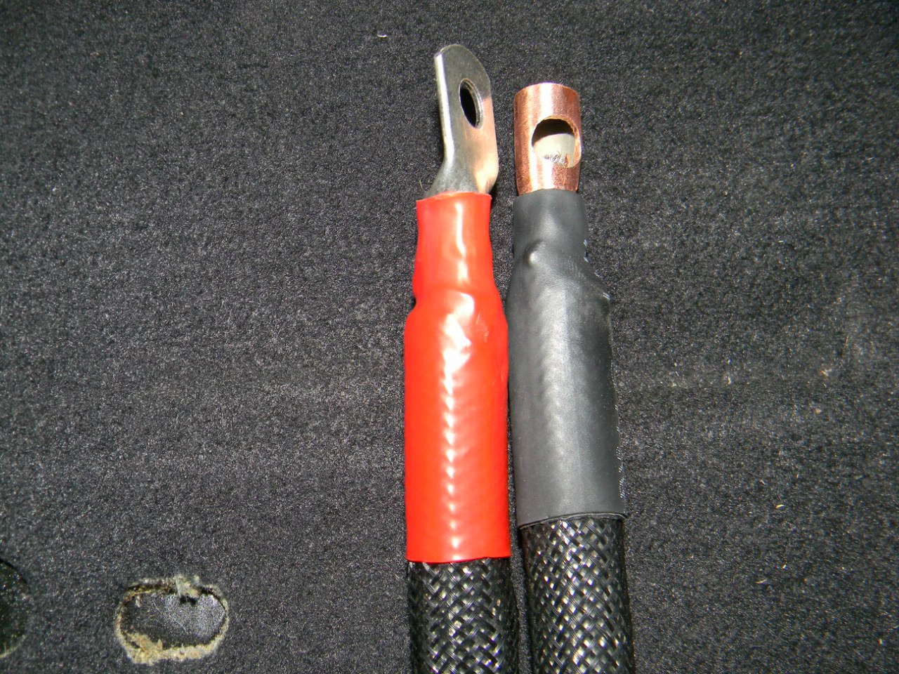

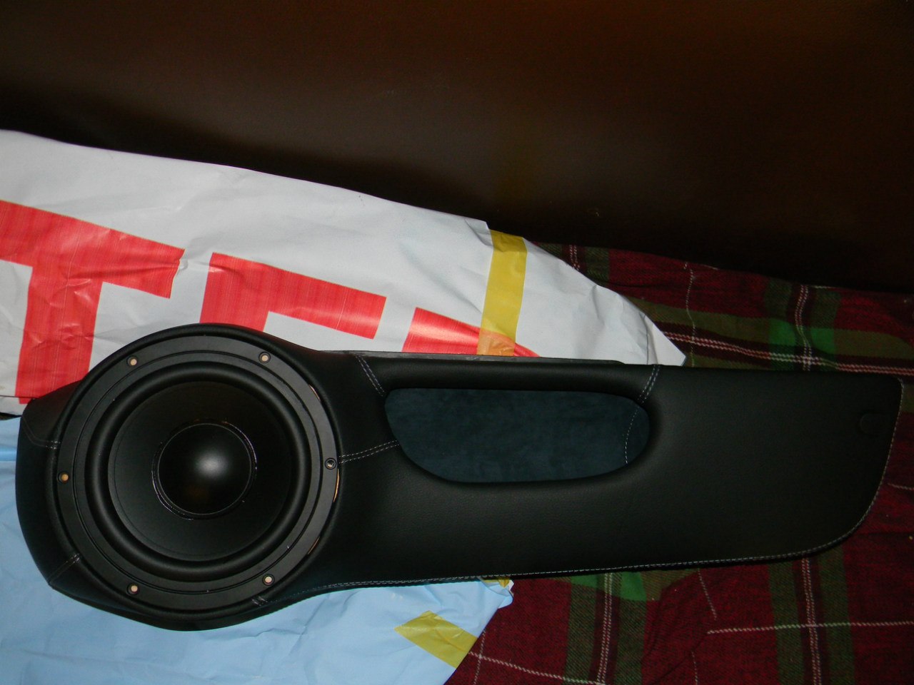

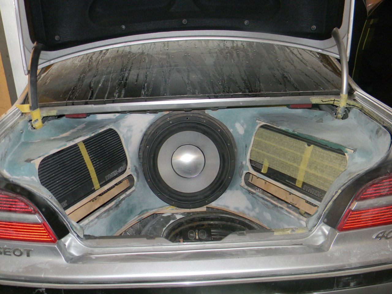

Здравствуйте .
Так как с текстом у меня туго, буду краток.)

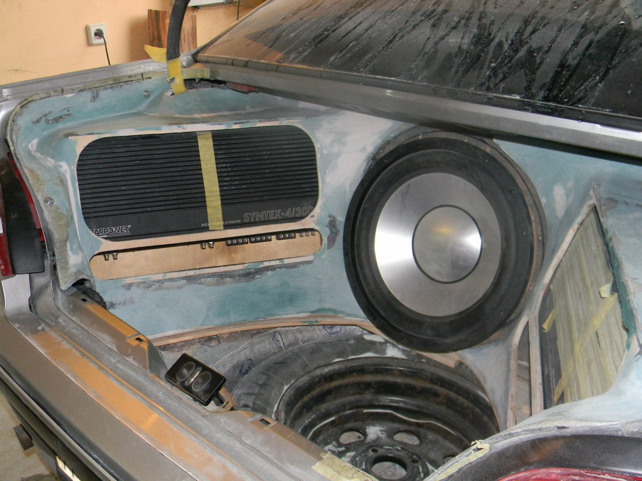

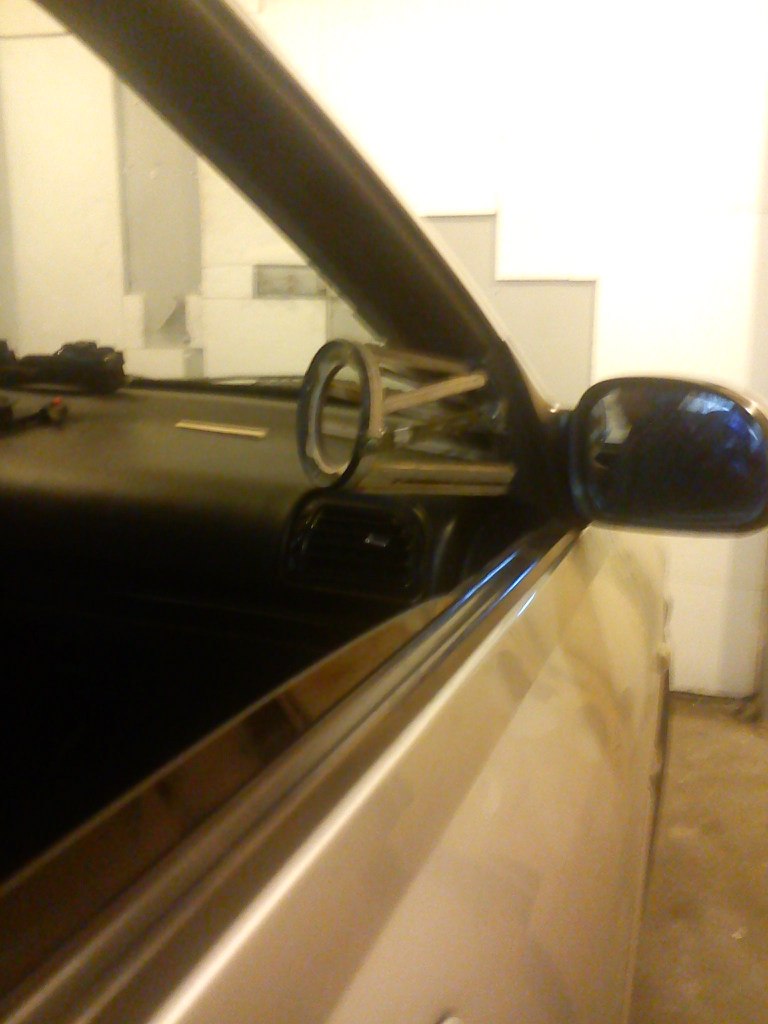

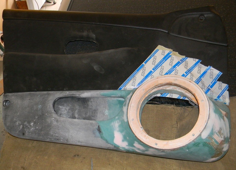

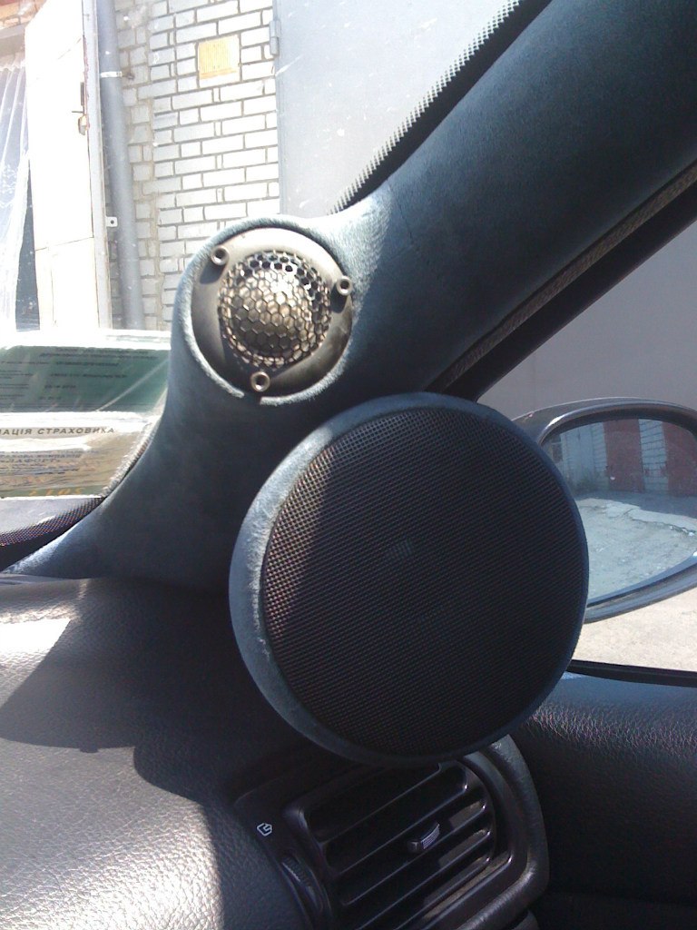

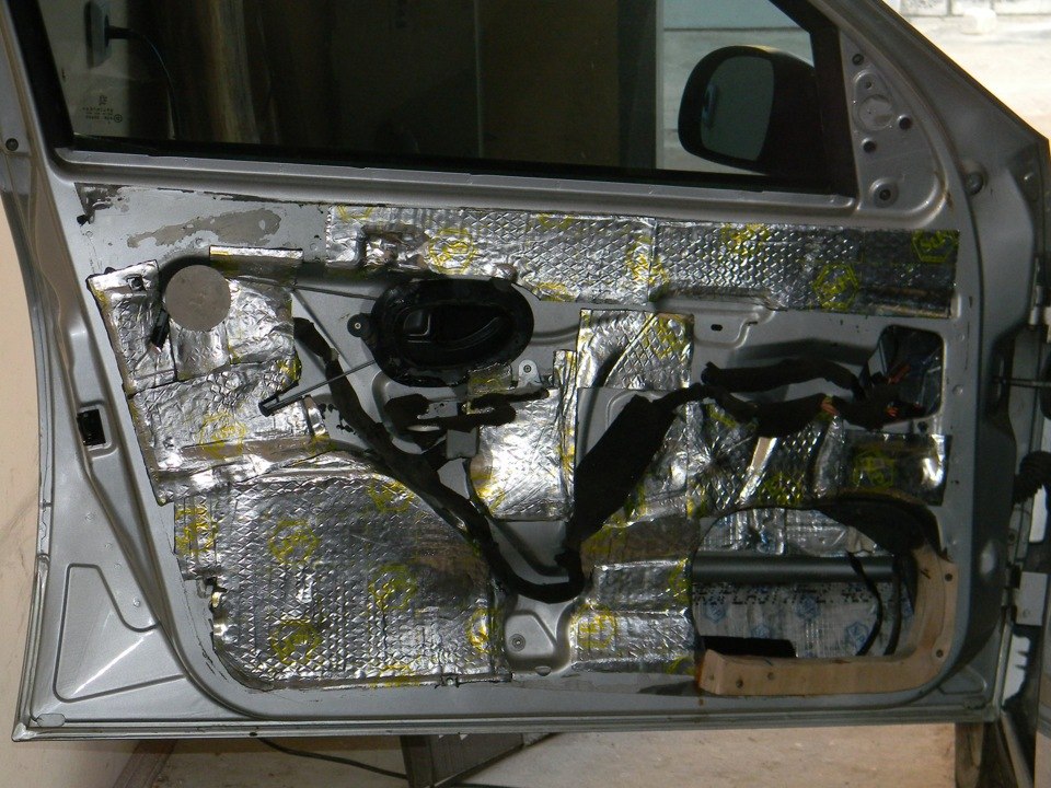

Пару лет назад был сделан вот такой инстал -
http://www.autozvuk.com.ua/forum/viewtopic.php?t=18335
Все было бы ничего, но года пролетали ,со временем что-то начало мешать, чего-то стало не хватать и тд . После долгих раздумий начал потихоньку собирать новые компоненты.
Когда все было готово ,по совету Alex.Z загнал машину в гараж к Жеке(by kleo),о чем в дальнейшем ни грамму не пожалел)) .Планировался плавный переход на сикью, с не совсем ск*юшним сабом.
По началу требования были не большие,3 полосный фронт и хоть как-то разместить 3 усилителя, но на деле все оказалось совсем иначе.

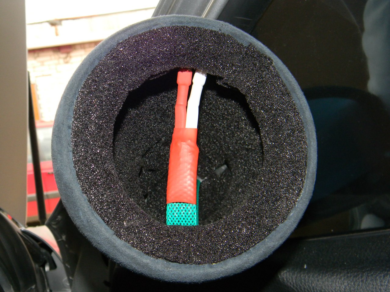

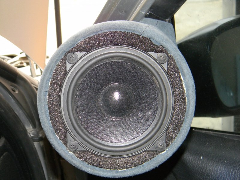

Самая печальная печаль пришла к нам при изготовление подиумов под СЧ ,так как надо было разместить в уголке зеркал объем почти в два литра, и чтоб все это не мешало обзору. После пары поломок конструкции самих подиумов ,и уездов с гаража с залитыми кровью глазами и потусторонним криком все стало на свои места. С Вч и Нч подиумами проблем было не так много.

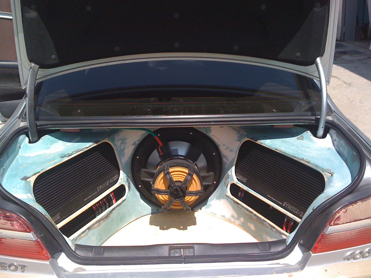

Саб, тот который раньше сидел в ФИ корпусе был переселен в зЯ, как выяснилось позже не зря.

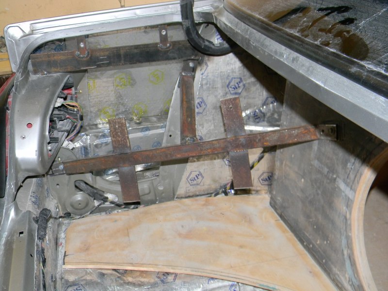

Потом пришла очередь багажника, еще одна темная полоса про которую не то что писать ,но и вспоминать не хочется .
Дальше проводка, и доделка разной мелочи.
Вся конструкция и все крепления без единого самореза, одни болты и гайки(багажник розбирается буквально за минут 15-20)
В планах перетяжка пластиковых деталей двери,и багажника алькантарой .

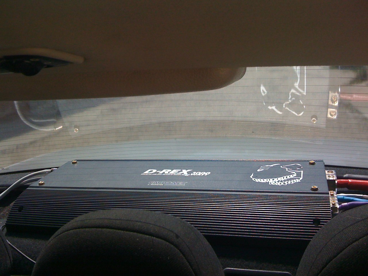

На данный момент состав компонентов выглядит так:
ГУ – Eclipse 8053 (в первую очередь продам))
Нч – monacor sph-8m
Сч – monacor MS-100CHQ
Вч – ScanSpeak D2904-6000
Уси :
Syntex 2/300 (твик)
Syntex 4/300 (твик)
D-rex 2500
Силовая проводка, межблоки by monacor.
Настройка Alex.Z
