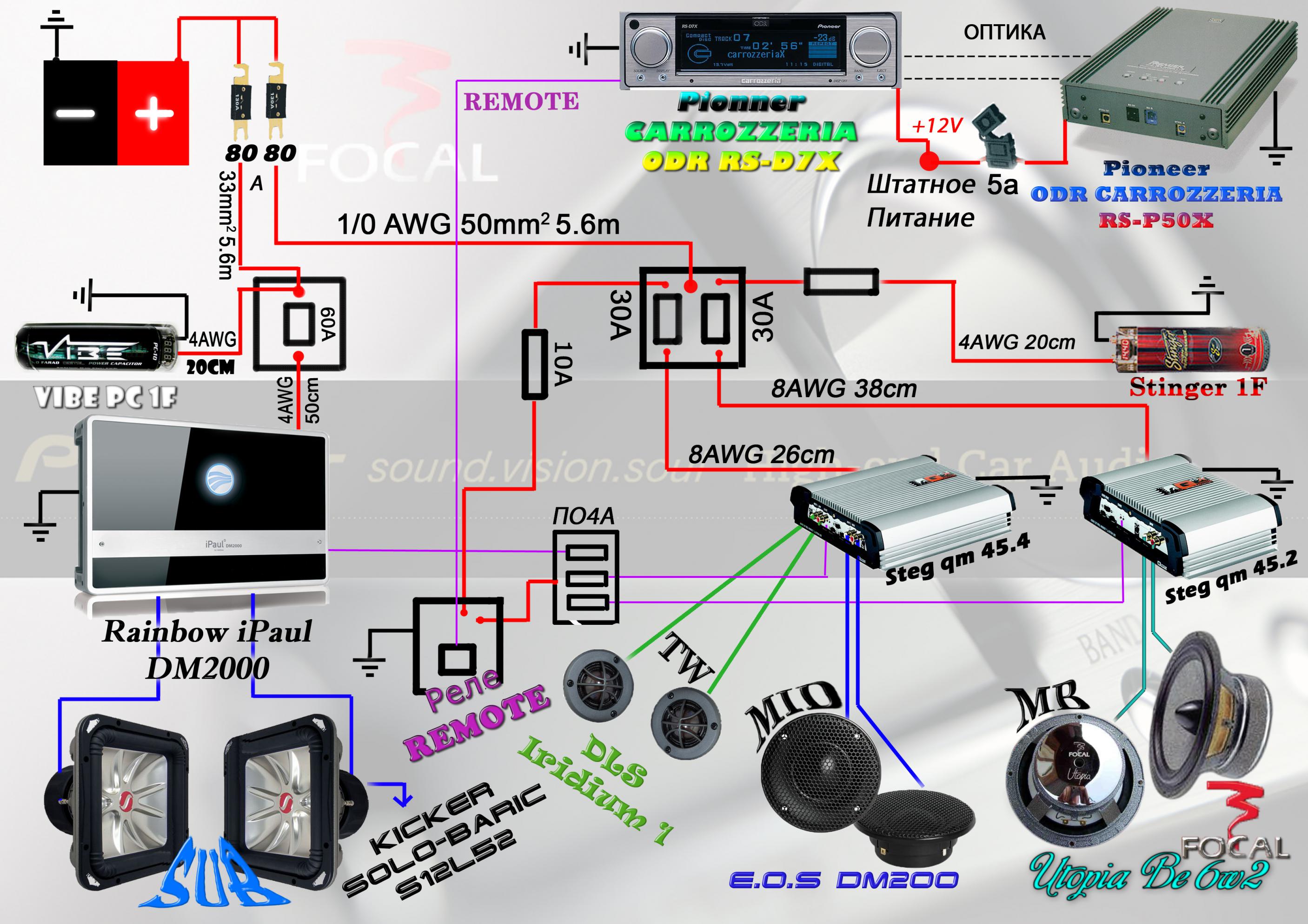

Всем привет! Не судите строго инстал! все еще будет переделываться и дорабатываться пока у меня так

Красиво. ОДР в связке с Steg QM - это имхо расточительство. Единственное что хорошо в QM это размер.

а что за межблоки у тебя , что за сила ???

Сила честно не помню но вроди наманая, а вот меж-блоки тож фирму непомню но знаю точно что полная Х....!!!!! их надо 100% менять если тебе надо фирмы меж-блоков я гляну???. Если есть у кого-то совет какие меж-блоки мона собрать, фирма и цена если нетрудно .
P.S. заранее спасибо.

Однозначно :respect: за проделанную работу!
Хотя честно говоря на фоне хороших компонентов возникают пару логичных вопросов:
1. Зачем с топовым ГУ ихорошими усями, связана откровенно бюджетная и слабая "середина". Это самый важный частотный диапазон.Боюсь в вашем случае он реализован едва ли на треть потенциала!
2. Смысл использовать выносной проц, располагая его на максимально удаленном расстоянии от усилителей? Этот момент сводит на нет преимущества коротких кабелей для звука и помехозащищенности системы. И налагает излишне большую ответственность в итоговом звучании на межблоки. Зачем? :noidea:
Лучший межблок - это самый короткий! Или вообще его отсутствие!

Pavel Я согласен стобой! СЧ и ВЧ буду поменяны, межблоки будут укорочены, просто у меня оптика пока короткая.

Так поставь стеги под сидушки, места там предостаточно, акустичка будет короткая - это тоже большой плюс, и межблоки существенно укоротятся! (длина сабового не так актуально,можно и оставить)Экономия только на проводах приличная будет. Хотя я бы при любых раскладах на проводах не экономил!:yes:

ОКи я или проц под сидухи или уси.

или проц в багажник
или уси под сидухи....
:nutty3: так скорей всего ?

Переходи на оптику !!!
или тяни проц в багажник , покупай хорошие межблоки ( чтоб коротенькие ) , а длина для оптики большого значения не имеет .

У усилителей с оптическим входом гарантированно есть свой ЦАП а то и ДСП вместе с ним.
На кой тогда спрашивается человеку уже имеющийся и весьма неплохой процессор????
