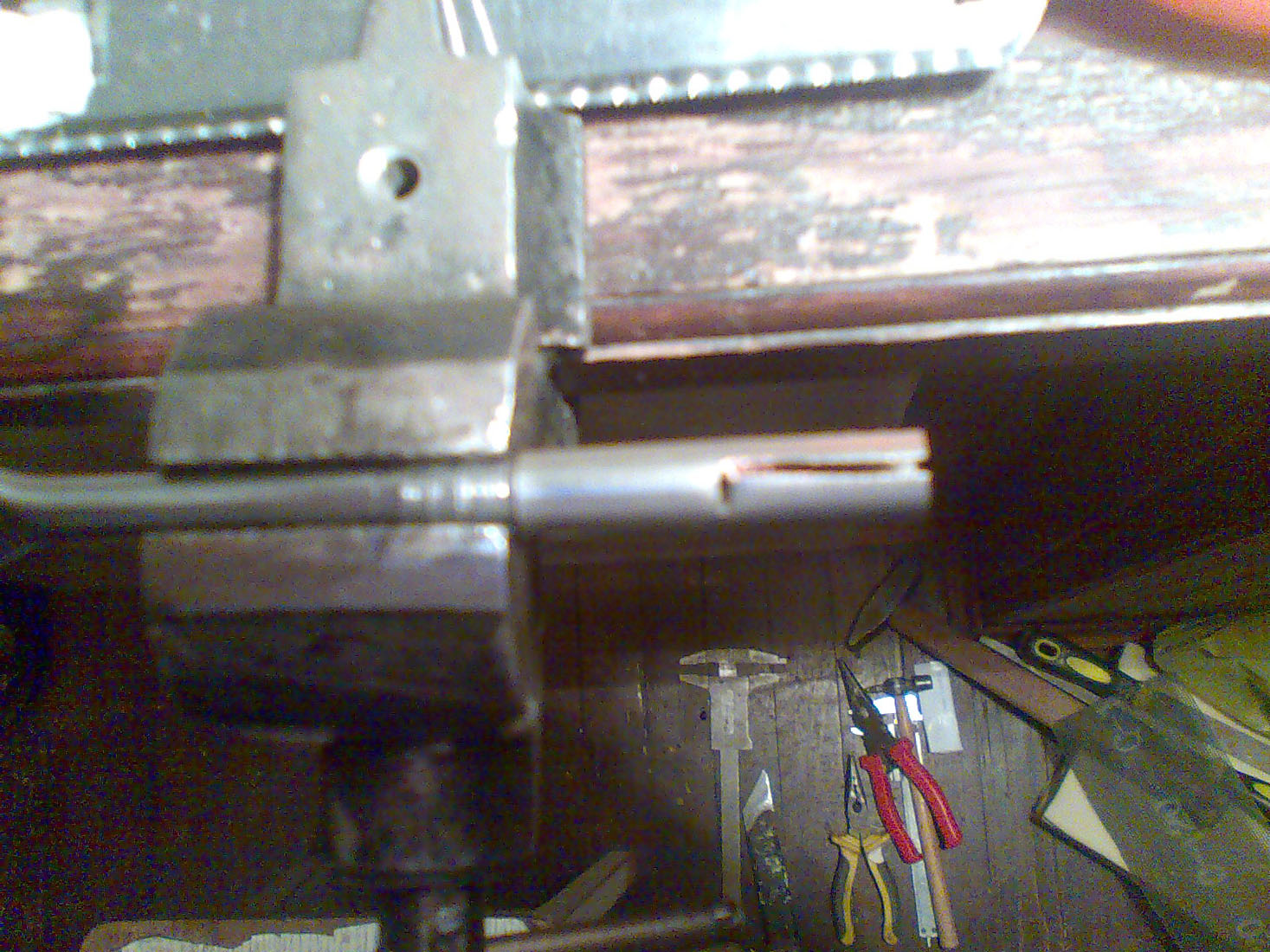

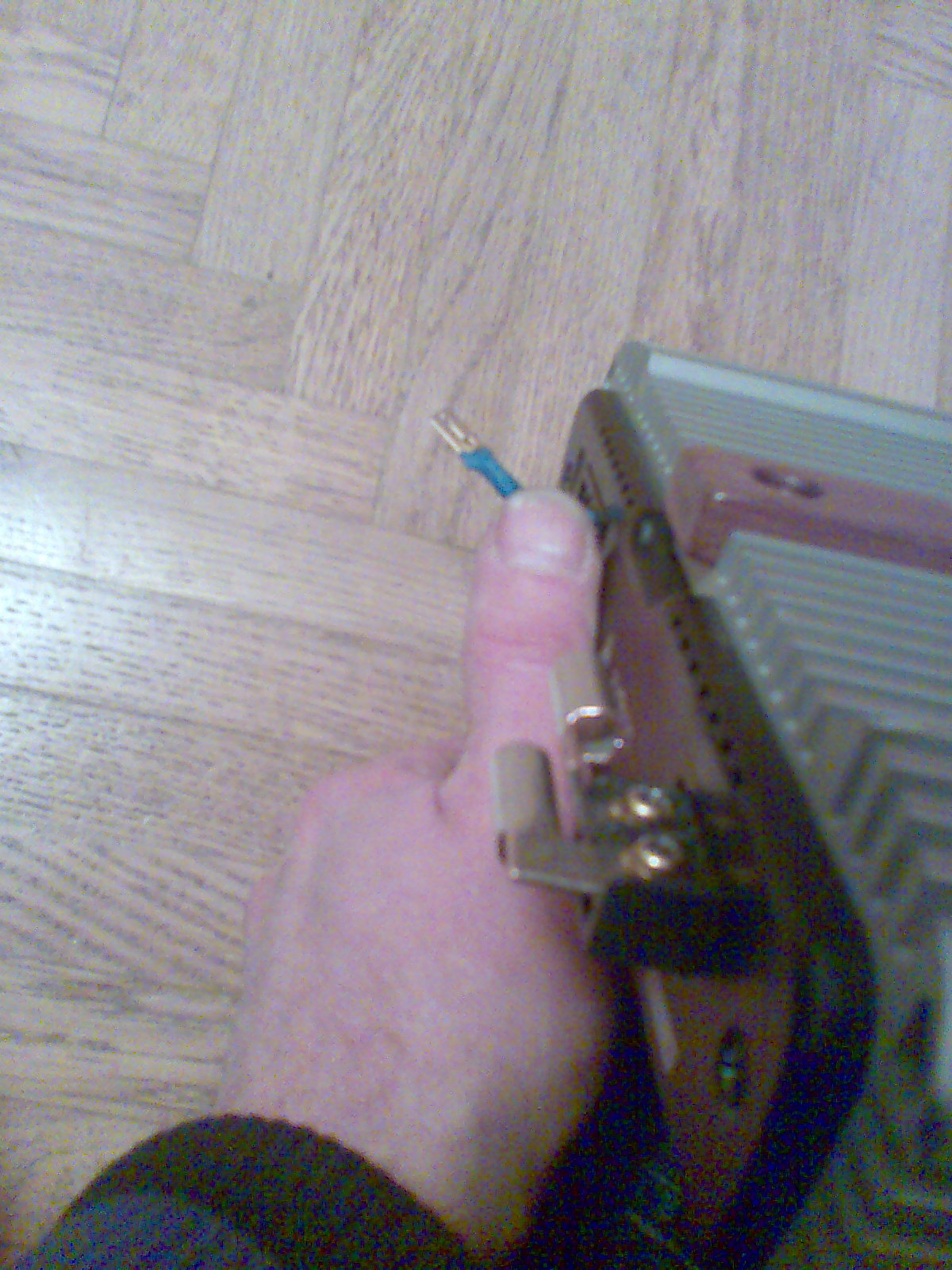

Что собственно нужно усилителю, чтобы он пообедал?
На первое сила, на второе ремоут, на третье сигнал.
Недавно достался мне усилитель , весьма древний и вполне интеллигентный (в плане обращения его со звуком)…
Audison VR 209.
Но в этом и проблема… он очень-очень интеллигентный,
т.е. как в анекдоте… «без ножа и вилки ничего в рот не берёт».
Начал я вилки искать, чтобы его накормить…
Требования простые: ширина 8мм, поворот на 90*, винт М4, провод 25мм/2.
Поиски были тщетны. А кушать, тьфу… слушать хочется!
Главные критерии при изготовлении вилок:
- надёжность соединения,
- простота изготовления,
- гуманная цена готового изделия.
Дальше текста будет мало, всё и так понятно.
З.Ы. сори за качество фоток.
З.З.Ы. На рюшечки всё этО не претендует, но вполне надёжно и безопасно (что и требовалось).

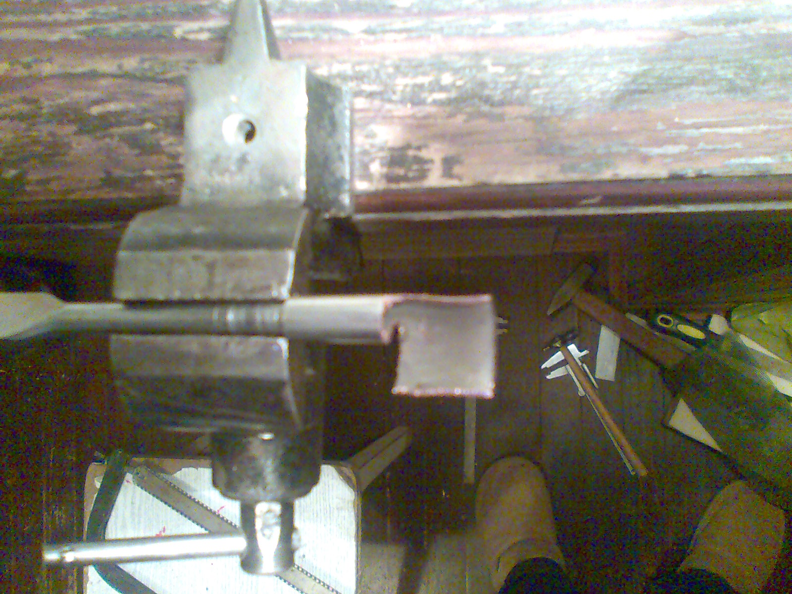

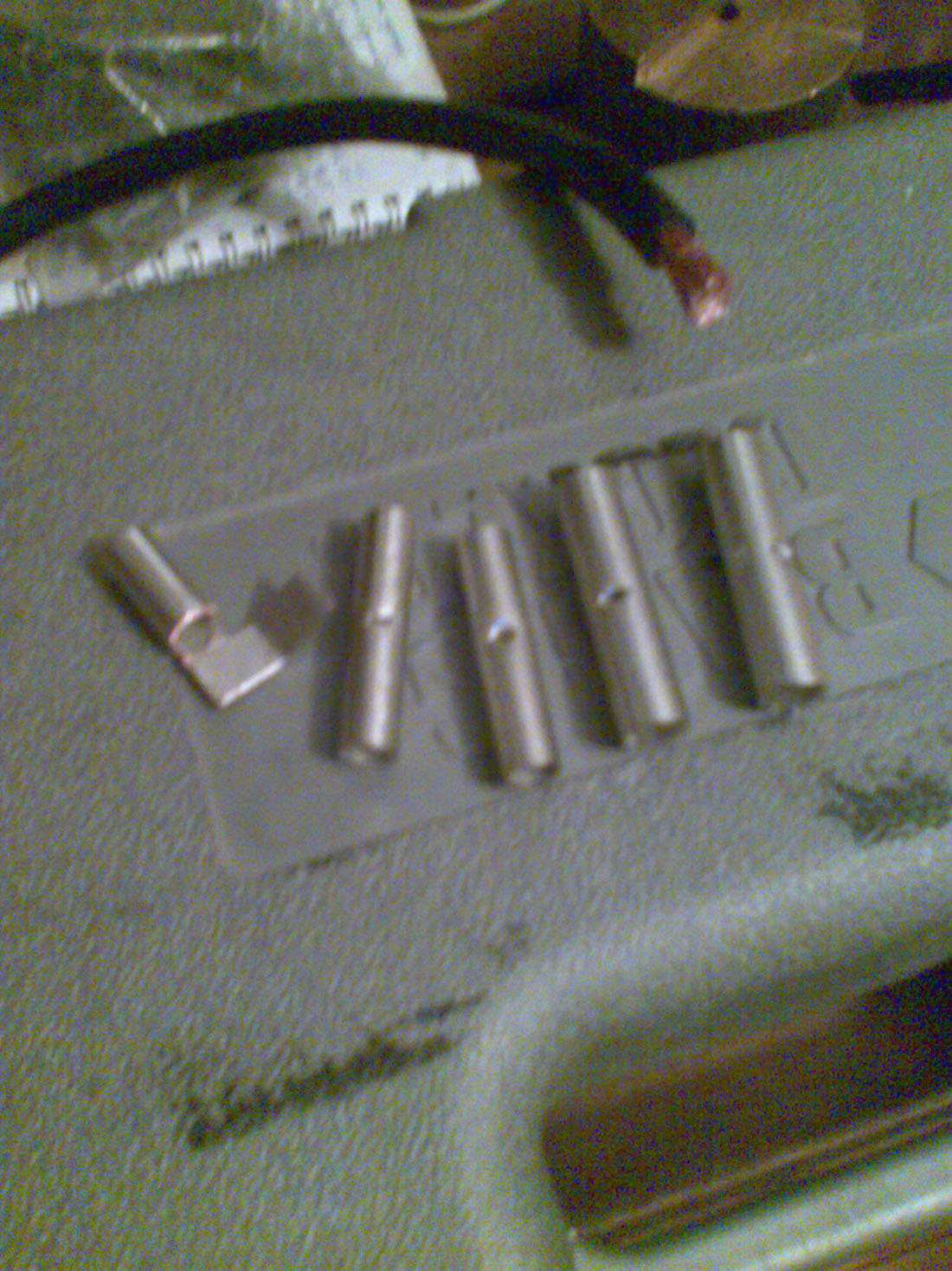

Собственно "рот" пациента

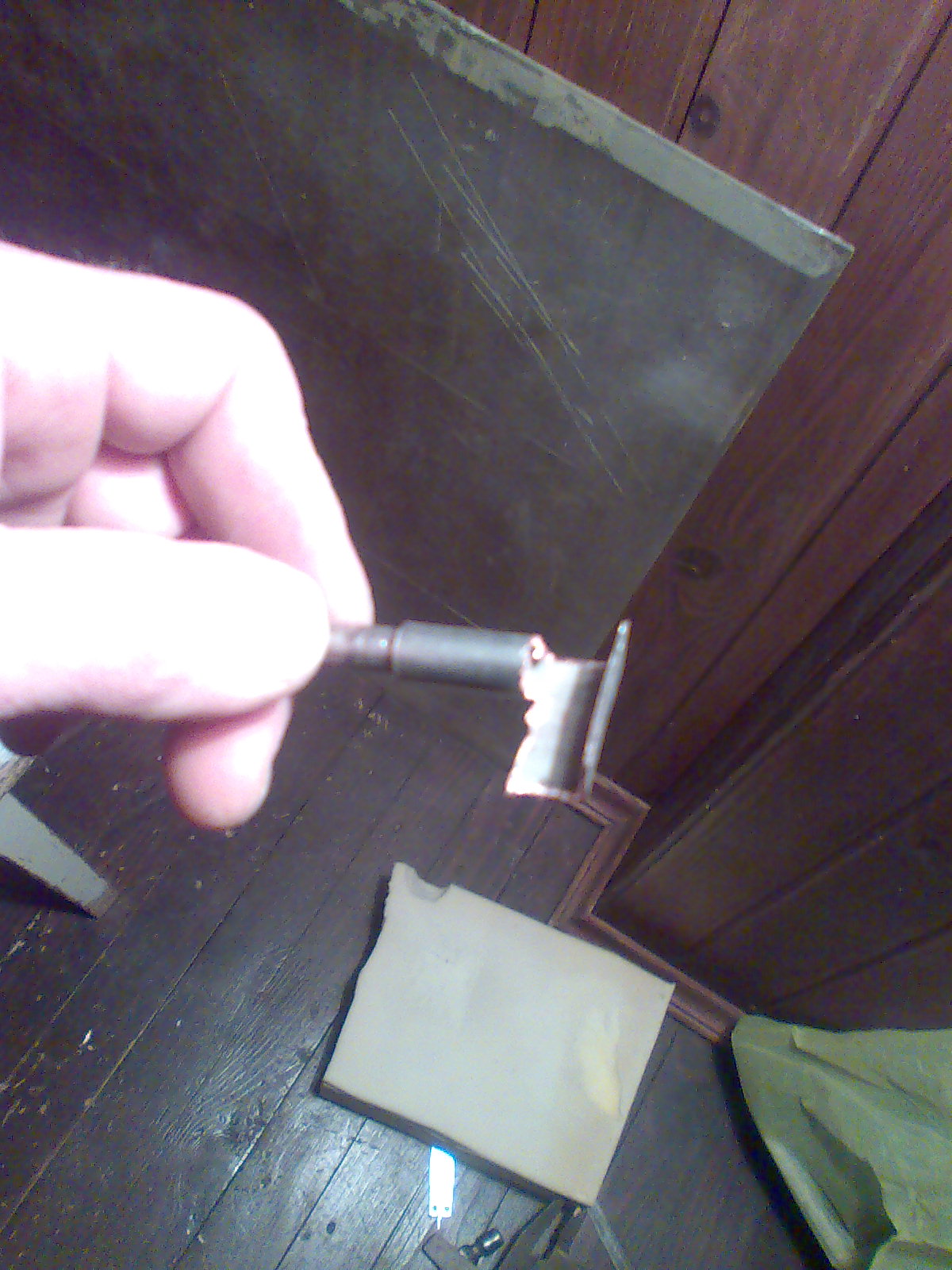

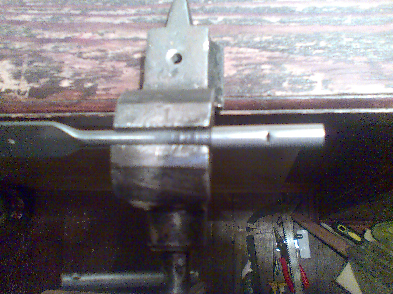

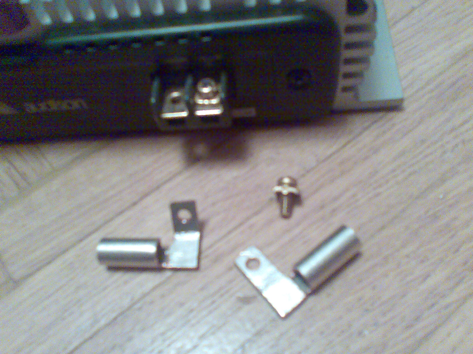

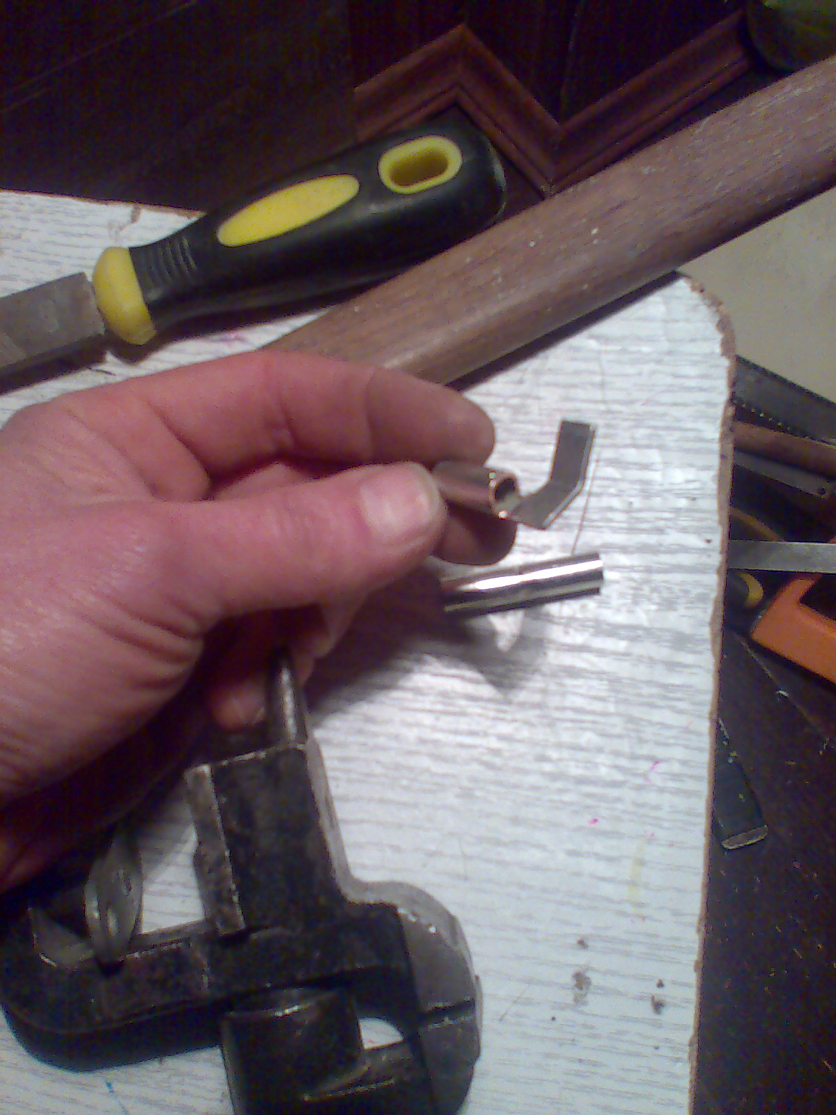

Берём гильзы соединительные.... 5грн/шт и...
ID:	14054   Нажмите на изображение для увеличения
ID:	14056   Нажмите на изображение для увеличения
ID:	14058   Нажмите на изображение для увеличения

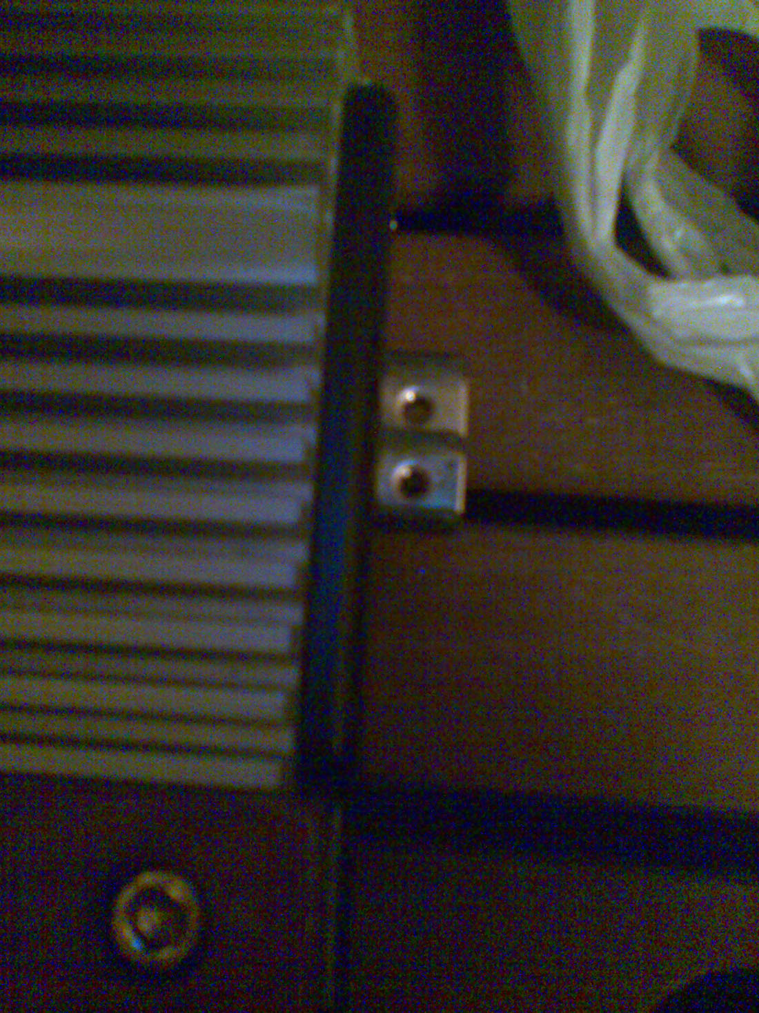

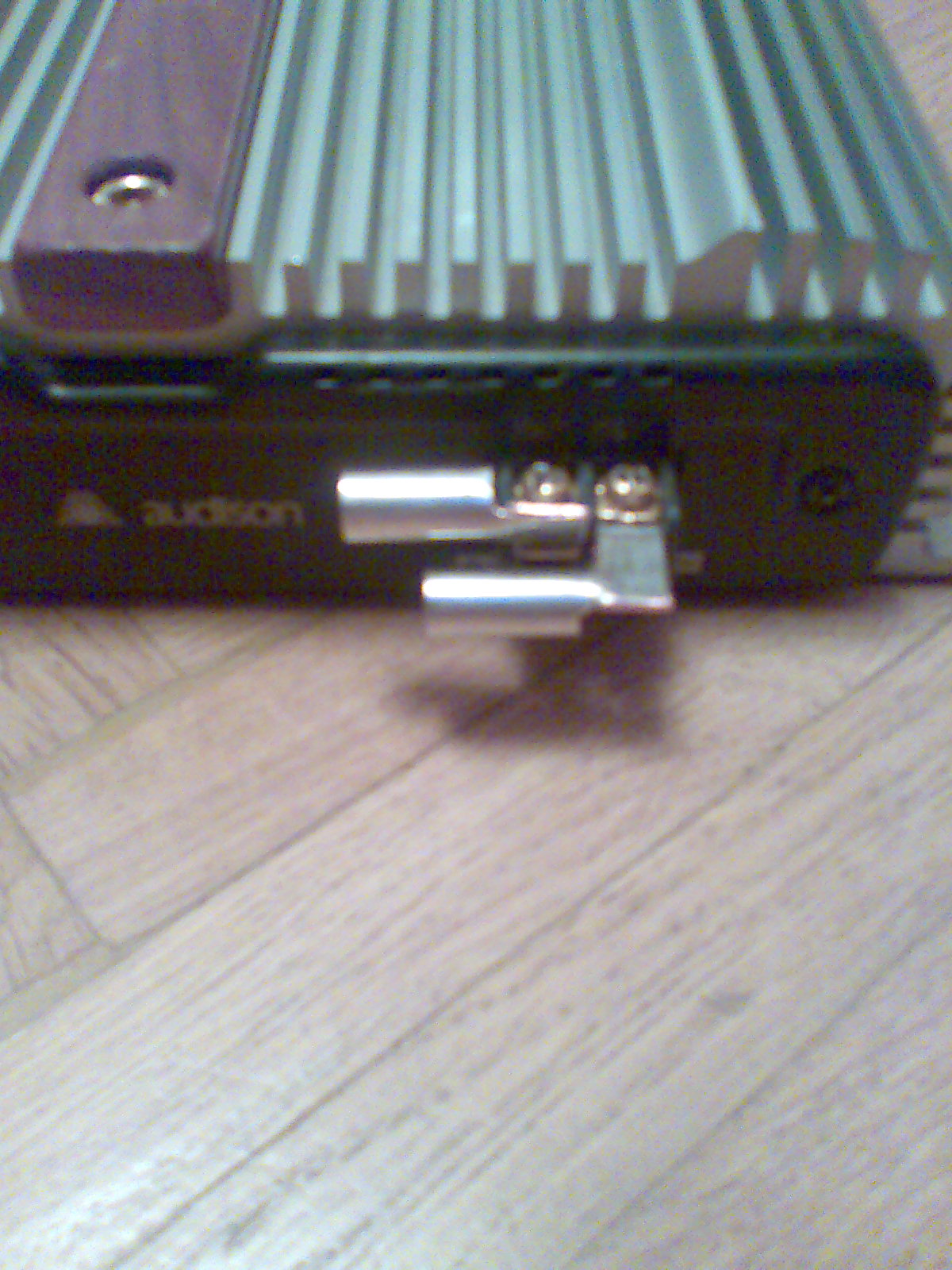

Ну вилки-не вилки, а получились дырявые ложки

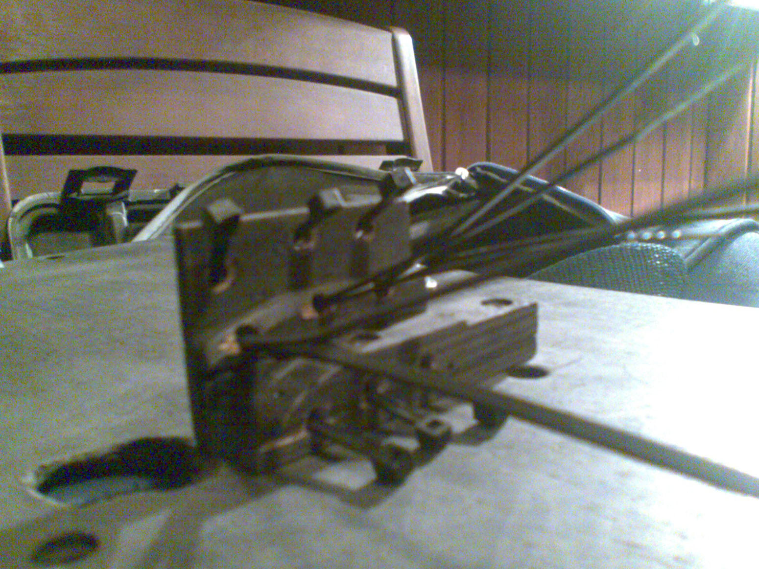

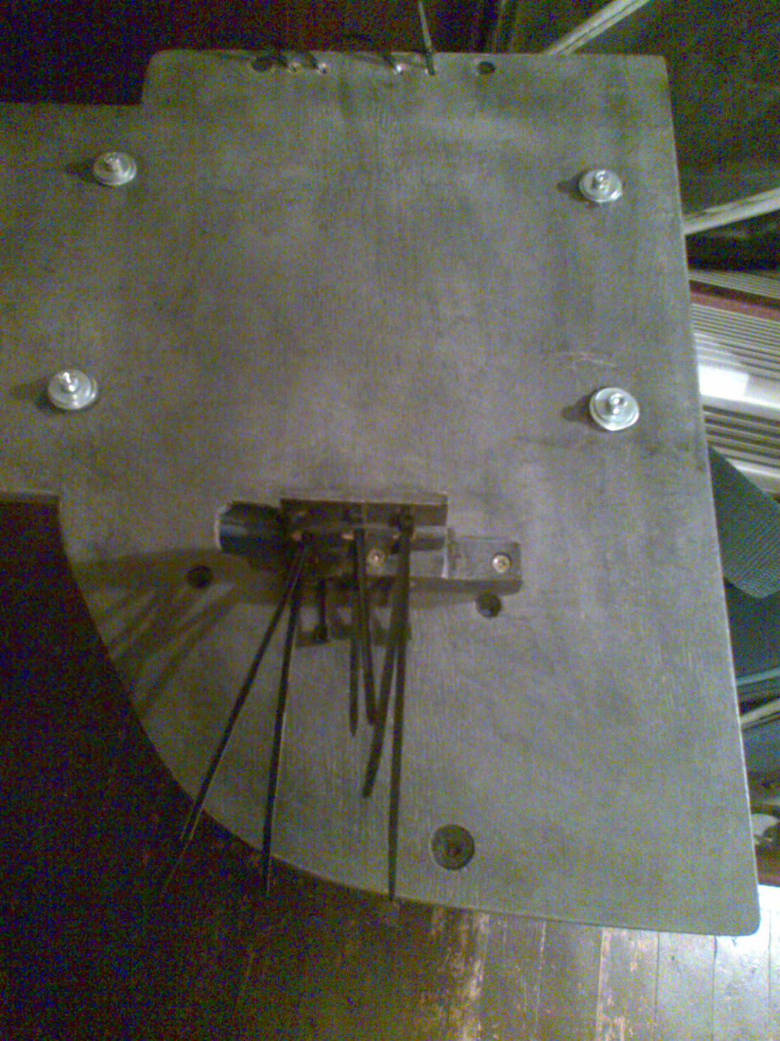

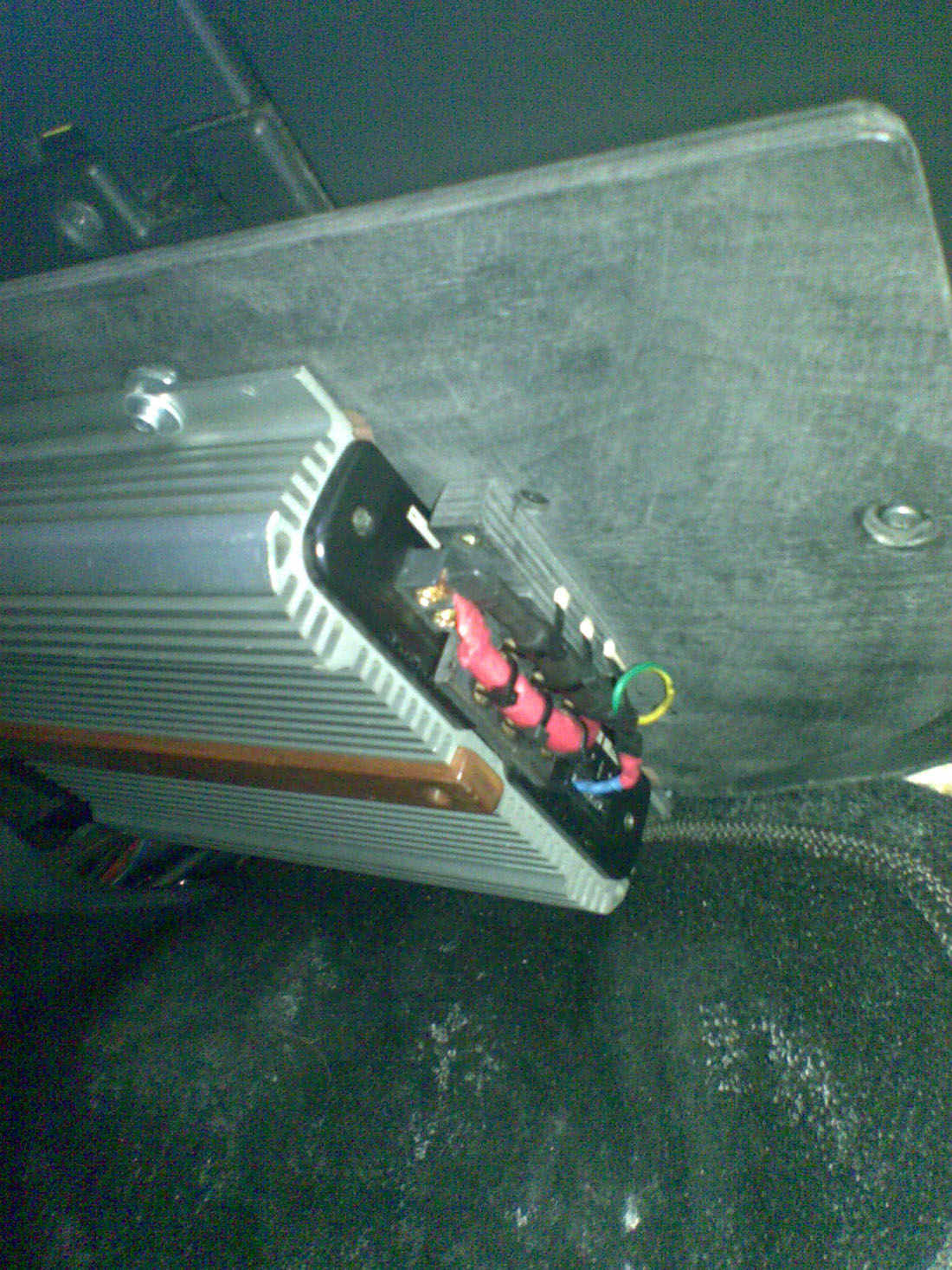

Теперь главное,чтобы никто у него эту ложку изо рта не выдернул(особенно вместе с зубами)...
Пришлось соорудить небольшую приблуду из всеми любимой хванэры...
...ну теперь уж точно не выдернут
ID:	14063   Нажмите на изображение для увеличения

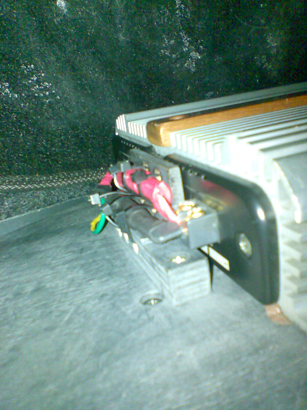

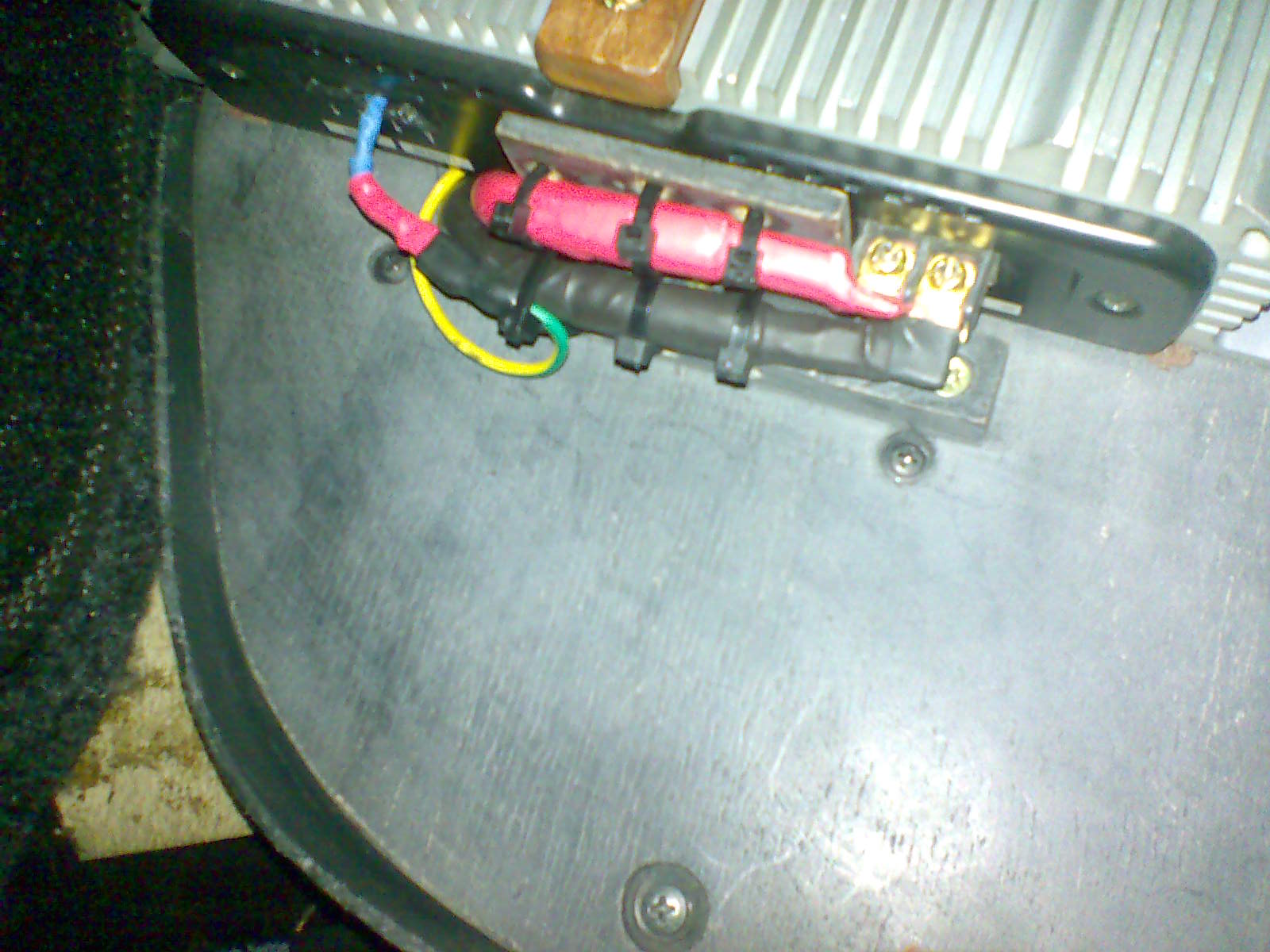

"Кушать подано, садитесь жрать пожалста!" (с)
ID:	14065   Нажмите на изображение для увеличения
