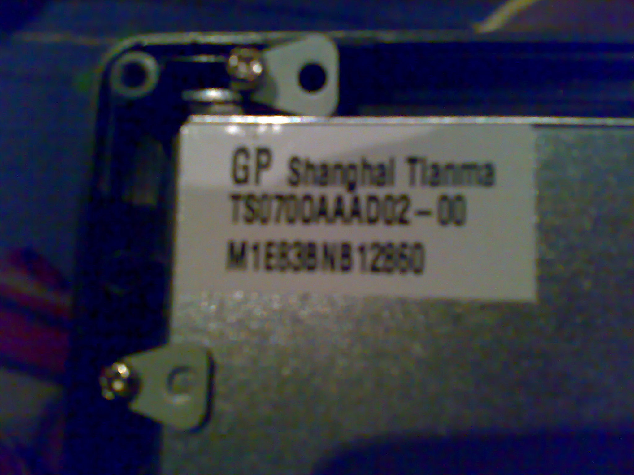

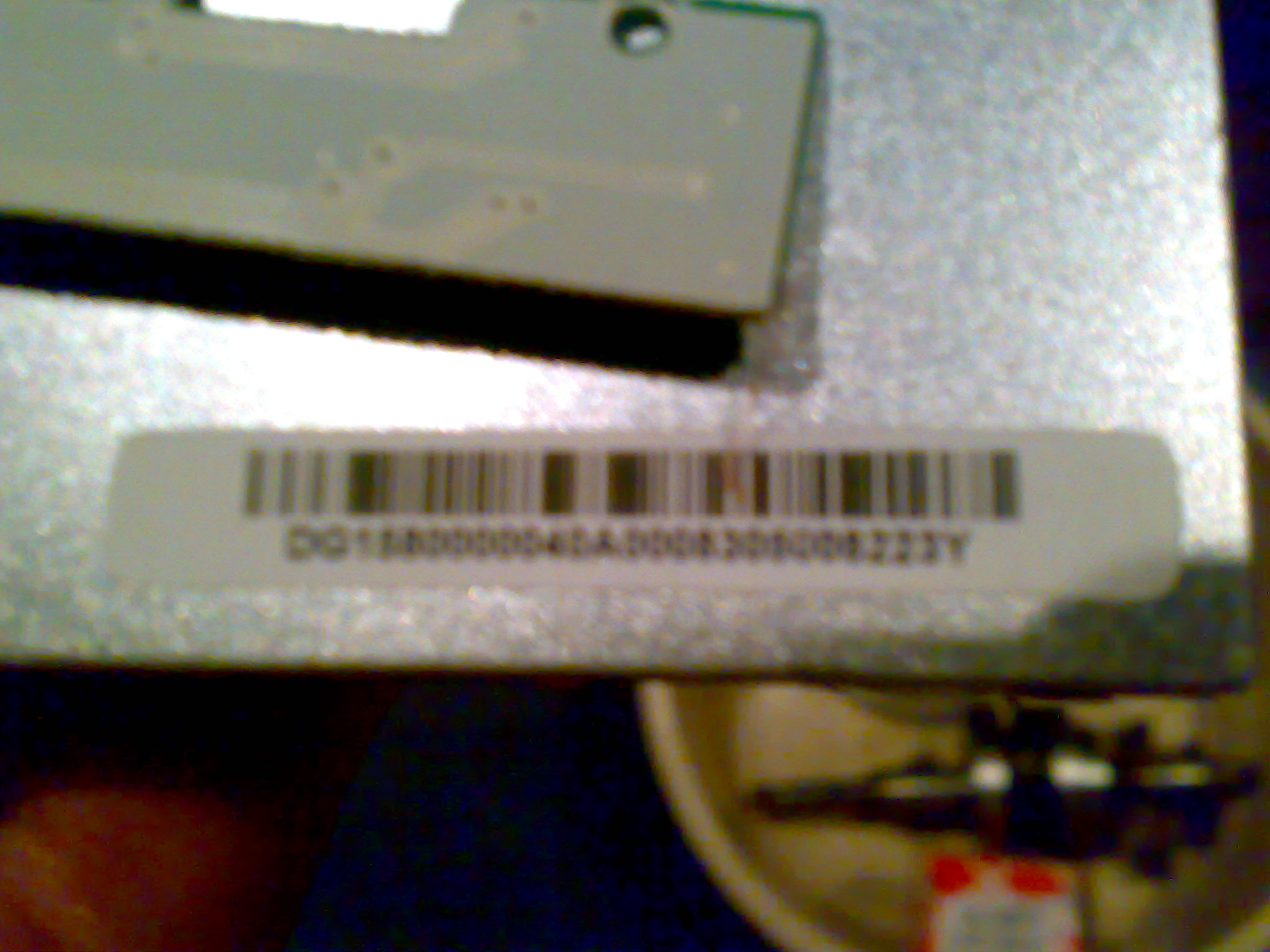

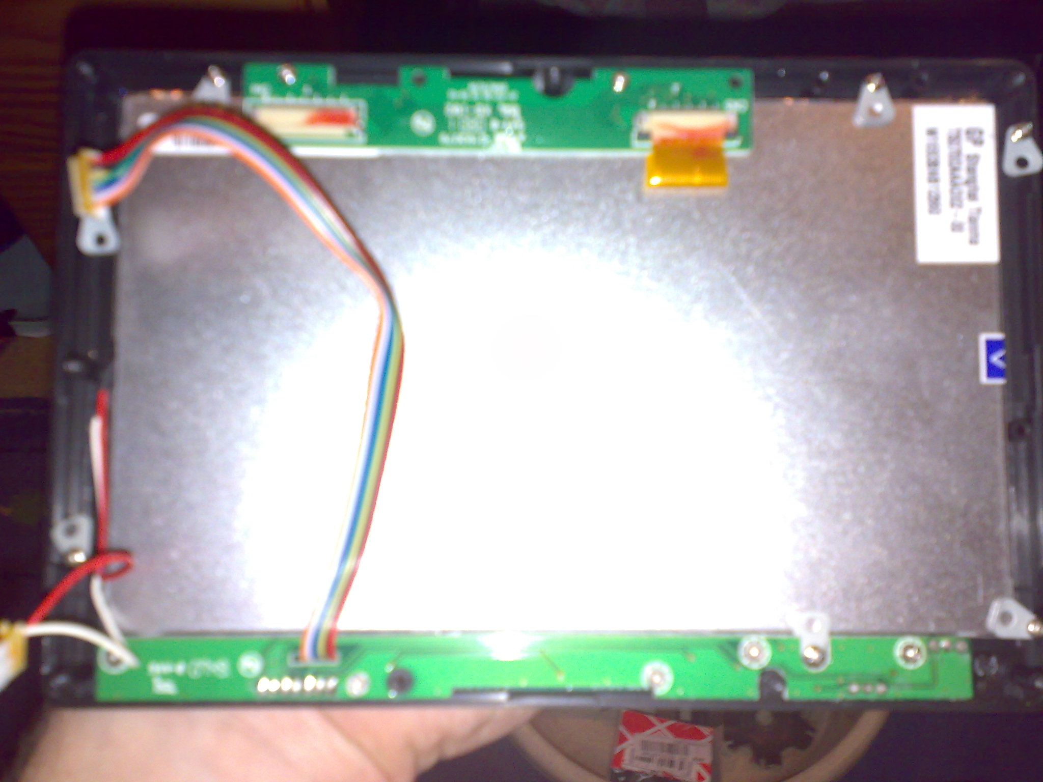

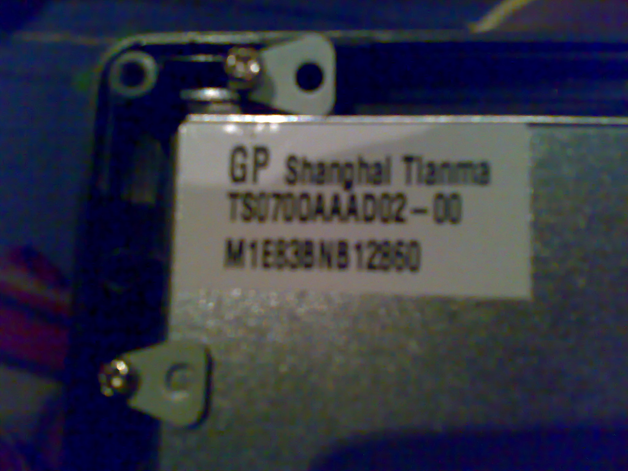

Что ж продолжим засидание, добрался в гараж до своих миниатюрных отверток и только что разобрал екран, достал, есть 2 наклейки одна похожа на штрих код но вечером крупный план взять не смог если нужно завтра фотну, вот что стоит в телике пролоджи

Точная модель матрицы которая ван нужна TS0700AAAD02-00.Но могут и другие версии подойти.

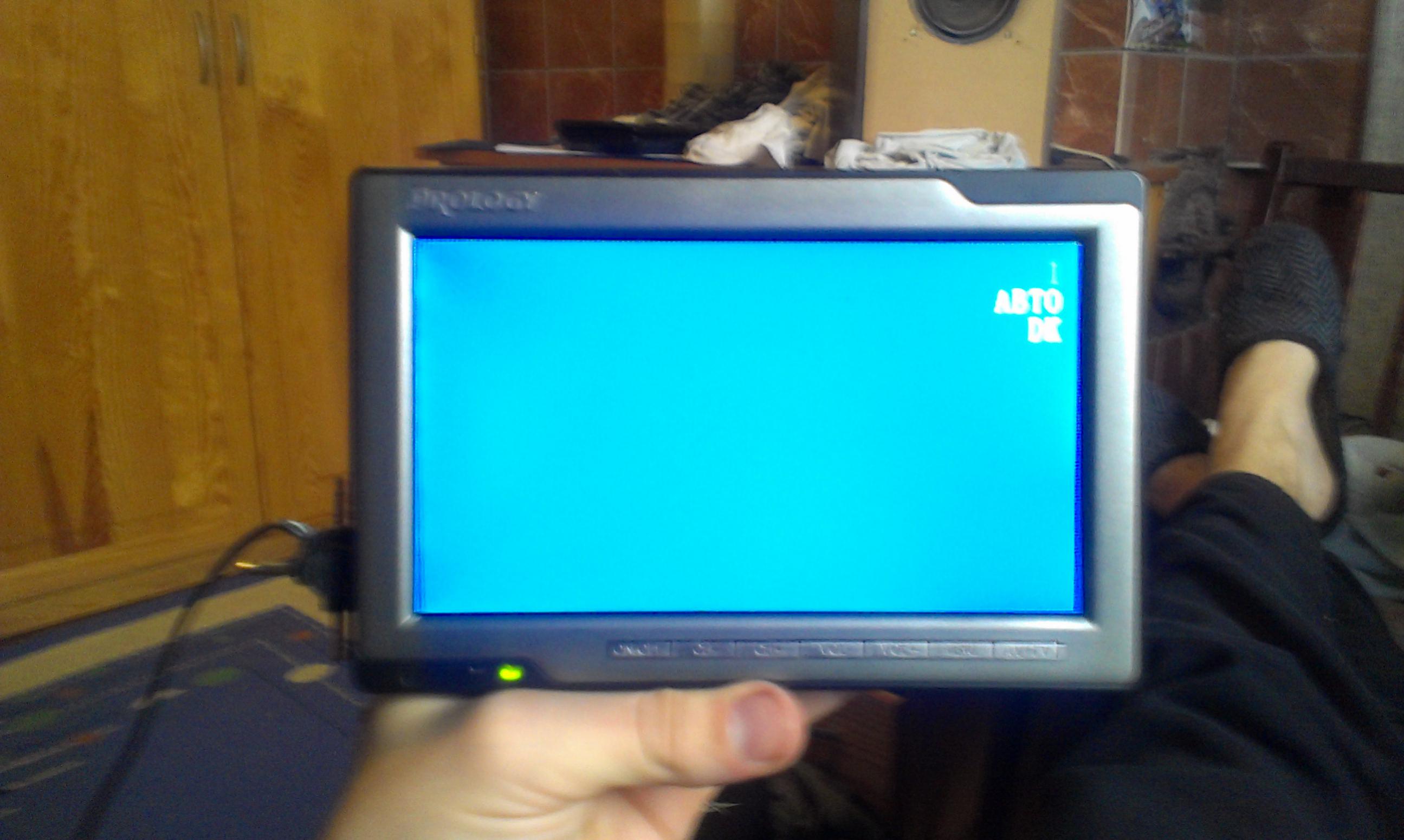

Всем привет. Попался в руки портативник бравис клиентский, електроника выгорела, а вот матрица в порядке, пришлось лишь перепиновать на свою фишку питания и все, подгонять почти не пришлось. А новую матрицу мне предлагали за 550 грн, как говорится кто ищет тот всегда найдет. Всем спасибо теперь закрываем.
