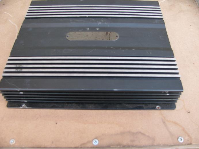

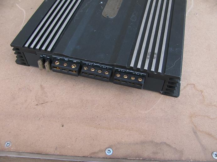

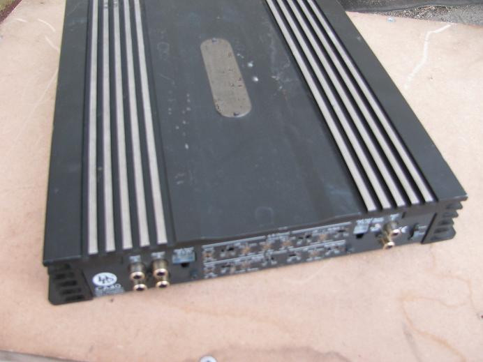

Ну так уж повелось-не воспринимаю я звучание усилителей в заводском решении...
Потенциал данного усилка весьма неплох изначально!
Достаточно аудиофильские выходники,вполне терпимый блок питания,неплохая топология печатной платы.
В общем переделано:
  • выброшены фильтра
  • выброшены балансные входы
  • добавлены фильра на мид для двушки первым порядком снизу на 45гц,сверху 2400гц.Т.е. никакие катушки индуктивности на мид не нужны,что существенно добавляет динамики и разрешайки миду!!!
  • фильтр на ВЧ 1й порядок 2400гц.Емкости пленочные.Соответственно на твиттер-никаких емкостей...
  • проходные конденсаторы-пленочники
  • шунтирование емкостей блока питания пленочными емкостями
  • увеличение емкостей БП во вторичке и первичке
  • смена операционников на серьезные
Итого-очень удачный вариант для поканалки под головное с хорошей разрешающей способностью.Очень удобно,например пользовать с Альпами 7894,9812,9813,9815 где временными можно стянуть сцену,а фильтра-в усилке.
Ценник 220 у.е.
Ну путайте с базовым СА40!!!
Это АППАРАТ уже совсем иного уровня.Рисует то,что не снилось и втрое более высокой ценовой категории!
