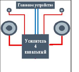

По умолчанию Re: Схема подключения Helix DB 4
в твоем случае это выглядит где то так
bombila вне форума   Ответить с цитированием Вверх
Мне почему то кажется, что ГУ не способно ничего резать
Поэтому через кроссы поканально
А почему твиттеры нельзя кроссовером порезать родным?
И нужно ли в таком случае что-то подрезать на мидбасе?
Усилитель вроде умеет, он все тот же Helix DB Four.
Лень, правда, теперь еще один провод тянуть...
К стати, когда на играющем усилителе щелкал переключатель фильтра, усилитель уходил перегруз и не возвращался продолжительное время...
Сообщение от reiger Посмотреть сообщение
Потому что чтобы кроссовер резал правильно, на НЧ выходе должна быть нагрузка (должен быть подключен например динамик), в противном случае частота раздела смещается вниз и твитер будет играть ниже, чем предусмотрено производителем.
Да и зачем тебе кроссоверы, если в Хеликсе Дарк Блю 4 есть встроенные фильтра, которые регулируются до 4000 Гц, чего вполне хватает для подрезания твитера снизу. К тому же внешние кроссоверы вносят искажения в звук, поэтому в данном случае советую от них отказаться
