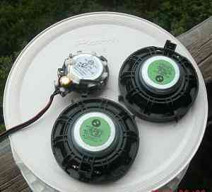

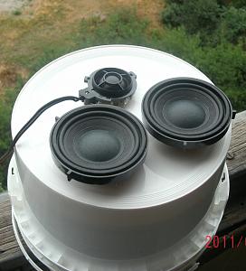

доброго времени суток. Есть вч филлипс, сч филлипс. Мида еще нет. Хочу в рабочую таврушку сваять 3 полосы. Что с ними делать и как - дайте рекомендацию.
Вч+сч в стойку в одной плоскости. Гу не проц. Усилителей нет. Но возможно появится 2 канала усиления.
Какие частоты раздела подобрать? Замеры делать не буду. Слышал что сч надо резать на 600, минимум 400.
В голове крутится последовательный фильтр для вч+сч, +кросс на мид.
Как быть?
С уважением Константин.
Вот фото, пискли не такие, но из той же серии. Фото позже.

Я бы порекомендовал ВЧ подрезать снизу первым порядком на 4.....6кГц. СЧ сверху вторым 2......4кГц, а снизу я так подозреваю что их придётся резать не ниже 500 Гц и то при условии второго,третего,четвёртого порядка,если снизу первым порядком то частота среза гдето 1,2кГц.....800Гц. Какие частоты раздела и какие порядки можно на ГУ настраивать? Хоть модель магнитофона скажите.
Если под эту связочку ещё миды наверно пятёрки в кик панели который смогли бы там нормально отыграть. То что-то смотри и получилось бы.

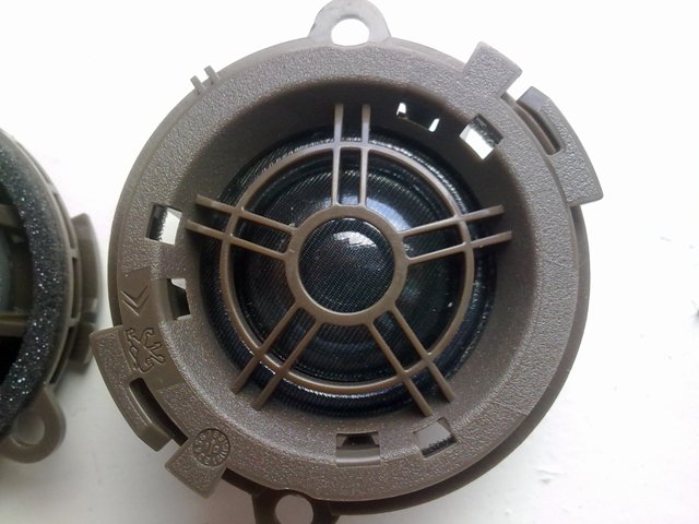

Вот ВЧ.
ID:	9776   Нажмите на изображение для увеличения

Костя, конкретно эти вч режь не ниже 6 кГц,ну на крайняк 5,5кГц.По сравнению с филипками середины там на порядок меньше.Сч вверх в полную полосу с естественным спадом пробуй оставить,а снизу 600-800 не ниже,хотя можно и призрачный совет попробовать.Ну, мид сам подберешь.Удачи в экспериментах.

Вот ВЧ.
сорі шо не в тему, а можна поцікавитись в яких моделях пежо сітроен стоять дані піщі
хто підкаже?
Последний раз редактировалось Назар; 06.08.2011 в 01:15.
Назар вне форума   Ответить с цитированием Вверх
Старый 06.08.2011, 08:05   #12
По умолчанию Re: Приколхозить 3полосный кросс.
Сообщение от Назар Посмотреть сообщение
хто підкаже?
написяно на них так:
9666402780 00
9004 754 40016
wk 1125 -01
дальше гугл.
