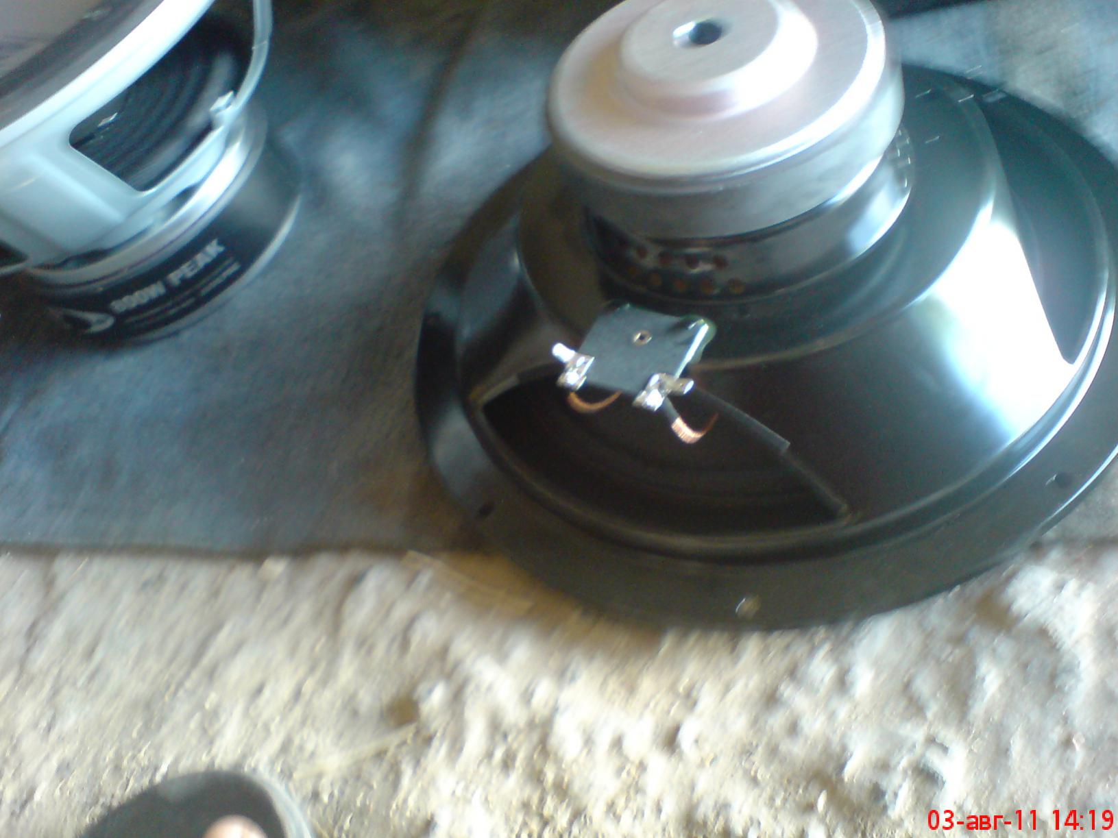

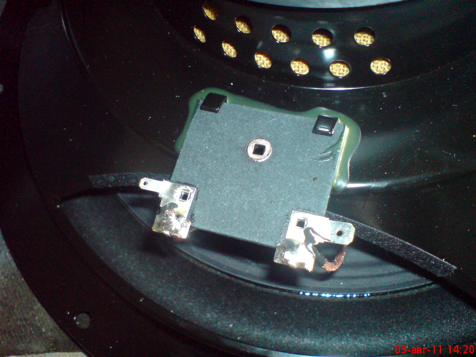

кто сталкивался, проконсультируйте.
ГУ- Пионер (модель непомню)
усь- Icon 2150
провода- автофан (дешовка)
саб- №1 Pioneer TS-WX303 (розпустилась обмотка)
саб- №2 Alpine SWE 1243 (розпустилась обмотка)
всё стоит ето в опель омега
Ситуация:
знакомому в установочном центре поставили музыку.
подключили мостовым подключением
переключатель клацнули в режим HRF вместо LPF
линейки воткнули в out put
приехал он со станции домой (расстояние 90км в одну сторону)
понял что мало баса, включил режим LPF и добавил гейна.
через 15 мин. прослушки саб задымелся, и звенит.
поехал в магазин, купил алпаин СВС , послушал 40мин, и та-же проблема.
звенит,хрепит...
что влечёт за собой проблему???
линейки перекинули на in put.
провода на один канал в 4ом.
но сабики невернуть (будут переданы на перемотку)

владелец подумал что пионер можно даже не относить в розряд сабвуферных головок )
чем померять постоянку на выходе???
ID:	9718   Нажмите на изображение для увеличения
