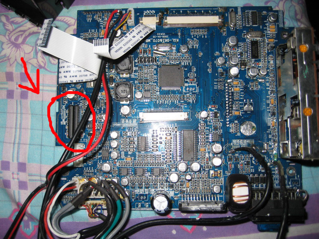

Вероятнее всего перегревается микросхема обеспечивающая питание. Посмотри там должно быть две похожих микросхемы на радиаторе одна усилитель, а вот вторая - та что перегревается.

Глянь пожалуйста на фотки, что именно ты имеешь ввиду?
Сорри за качество )

Нужно смотреть на перегрев то, что я отметил на фото.

Старый 02.06.2011, 16:09   #20
vn4eg
Аватар для vn4eg
Регистрация: 22.01.2010
Сообщений: 6
По умолчанию Re: Помогите найти источник перегрева в 2DIN магнитоле
Спасибо! после поездки в Одессу, протестирую на нагрев дома его. А без нагрузки (динамиков) можно включать его?
