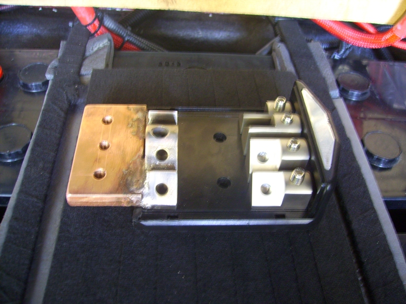

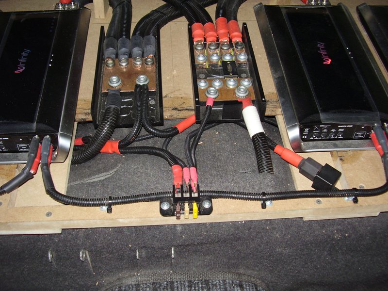

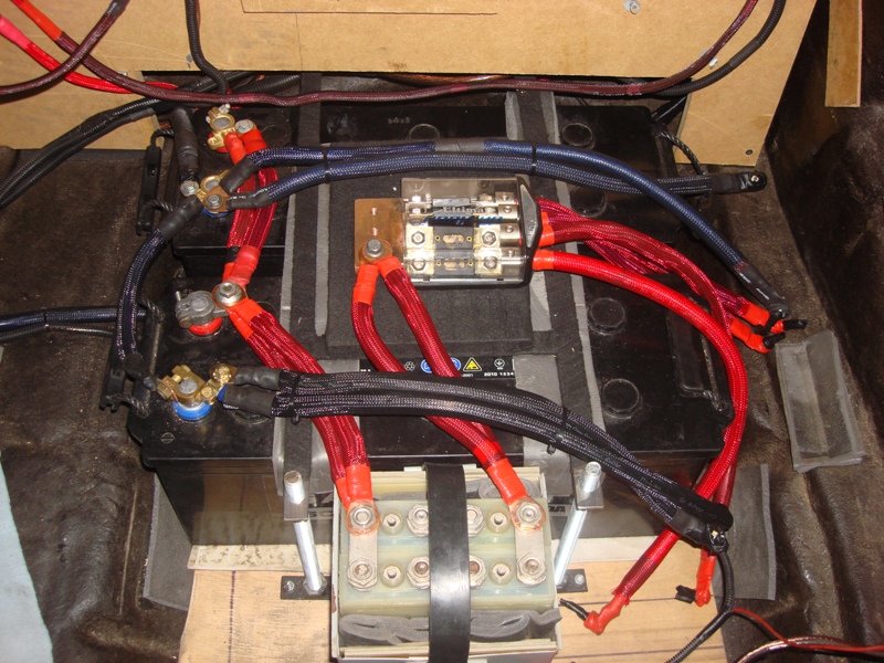

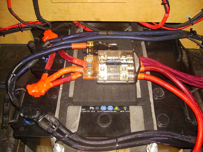

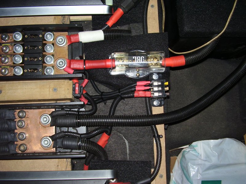

1е 3 фотки с бывшего Сеата, это доведённый до ума ультимейтовский дистрибьютер, входов сколько хочеш и каких хочеш (в последних инсталах было от 4-6шт. 0га) а выходов 4шт 0га, и влазили даже 95мм кв.
на Опеле сделали полностью сами из краденой меди на фотках не хватает только крышечек из орг стекла..... входов так же можно натыкать много, выходов 4шт, с сечениями проблем нету.........
для изготовления таких вещей не нужны какие то спец. навыки, немного инструмента и руки не из ж....ы ...
за время жестокой експлуатации всё осталось целым....
если чё, посмотри дистрибьютеры Джокера...... он то же сам делал......
to m.a.k.s : если ты считаеш что резьбой м4 (это в стингере) можно хоть как то затянуть пред, то удачи.....
