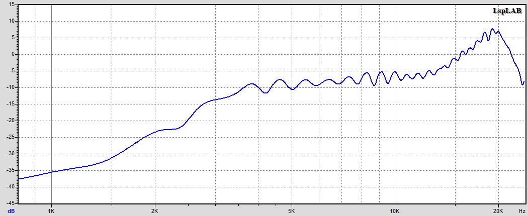

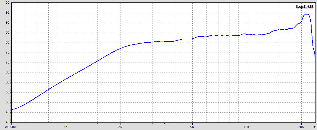

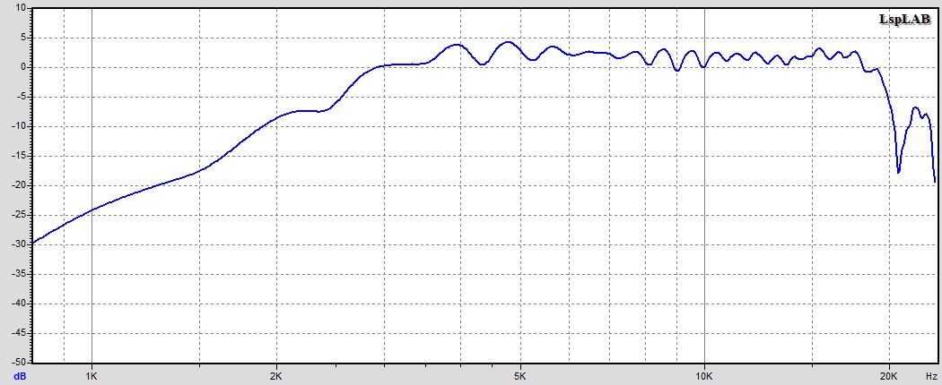

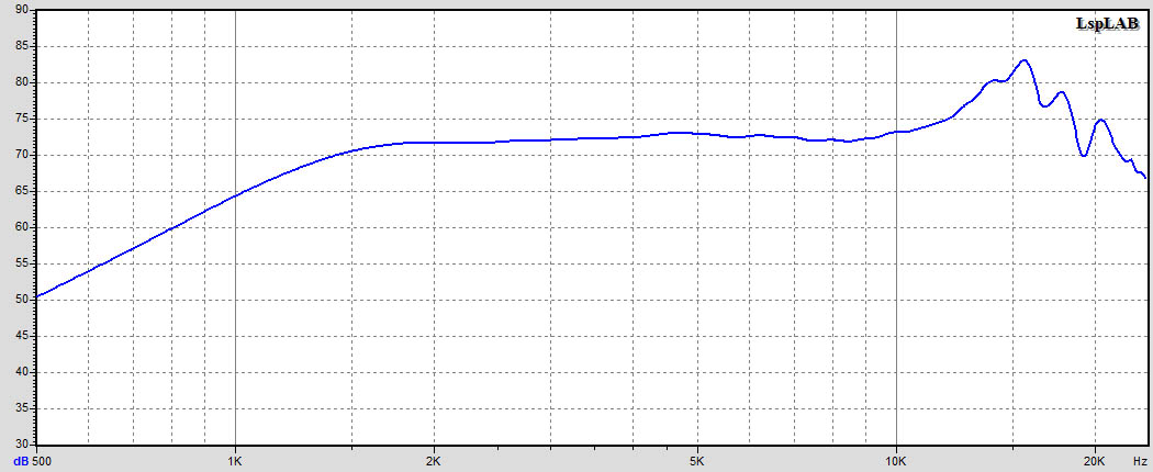

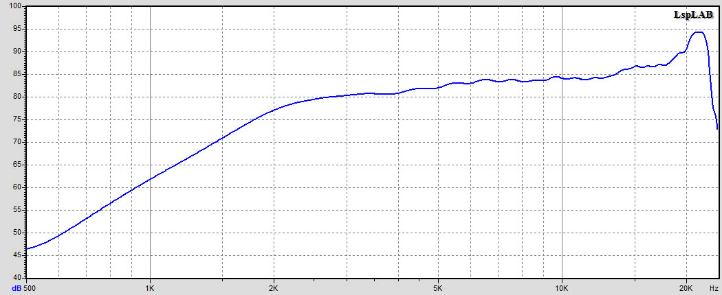

Вот, например, несколько твитеров по оси, а последний для наглядности ещё и под углом.
ID:	23595   Нажмите на изображение для увеличения
ID:	23597   Нажмите на изображение для увеличения
... так договаривай
что за твит
что оборуд
да как мерял...
А специально для меня можно пояснить, чо оно все значит??
Чем выше частота, тем сильнее направленность: бум-бум (НЧ) слышно даже из-за угла, т.к. длина волны большая, а стоит от твитера голову повернуть, уже тембр меняется, т.к. длина волны очень маленькая, направленность проявляется в полной мере.
Добавлено через 15 минут
... так договаривай
что за твит
что оборуд
да как мерял...
Мерял, как и всё прогрессивное человечество (включая большинство уже производителей), с появлением компьютеров, с помощью звуковой карты, микрофон на базе всем известного электретного капсуля панасоник вм-61, c предусилителем, софтину (демо), как один из вариантов, можно взять тут: http://www.lsp-lab.com/
Все три модели фокаловские, бюджетные и среднего уровня, для них, я так понимаю, совершенно нормально ставить бюджетные твитеры, в бюджетных машинах (а для них пыжики и фольсвагены к ним относятся)в двери и совершенно не париться, у нас же любой твитер обязан быть в стойке, смотреть прямо в глаз, а потом на форумах кочуют легенды о ядовитых фокаловских ВЧ, знамо дело: на оси они могут весь мозг вынести.
