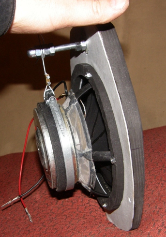

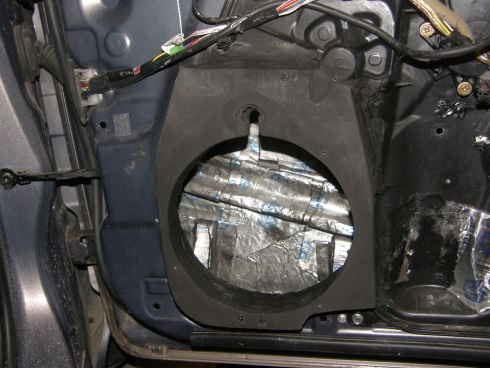

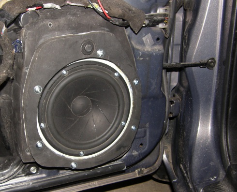

Скопировал сюда:
Сообщение от Halin
11. Виброразвязка мидбасов ScanSpeak 18W/4831 от двери
Собственно эта конструкция виброразвязки (или виброподвеса).. позаимствована отсюда (если поиском - то по словам Акустика торнадо... если будет интересно - то еще Акустический Воробей):
http://www.tornadoacoustics.ru/forum/12-33-1
Был пройден этап виброплат, силиконовых и мягких резиновых прокладок... до "паучёк в раме" так и не дошли, .... и в результате остановились на на замене виброплаты листовой вакуумной резиной и подвесе головки за центр масс (на этом настоял Рост - я хотел просто силиконовую прокладку,... за что и благодарен Росту )
Размер: 79.0 КбНазвание: 96116003.jpg
А вот так динамик висит, подвешенный за центр масс:
Что хочу сказать - раньше (просто в двери на жестких подиумах) сканы с небольшой подрезкой (ниже 30 Гц опустить не могу) при подаваемой мощности уже при 50 Вт начинали хлюпать катушками и дикие искажения.... и только при подрезке на 80 -90 Гц могли работать на полную мощность.
Сейчас (при виброразвязке) - работают практически на полную полосу (30 Гц ФВЧ) и на все 80 Вт - ничего не хлюпает и искажения в пределах нормы!!!!!!!!!!!
Перегрузочная динамика возросла значительно.. жалко, что так не оставишь - просто двери не выдерживают, а бетонировать их неохота.
По звуку ничего совершенно не испортилось... хорошая середина, хороший бас, так что теперь от ревеляторов, особенно когда они заиграли и бас - никогда не откажусь (по крайней мере от дальнейшего применения домашних динамиков с низкой добротностью).
Но не это главное - главное, что на 60 дБ решилась проблема всех инсталляций мидов в дверях (неважно что: ЗЯ, фазик.... фри) - это паразитные резонансы и призвуки двери/карты...
Ведь мы имеем на практике парадоксальную ситуацию - знаем, что от корзины динамика все вибрации звука передаются на двери/карту, .....но для того чтобы облегчить проникновение вибраций на двери и карту - подиумы делаются как можно более жесткими, жестко крепятся к двери и головка динамика прикручивается к этому подиуму намертво!!!!!!!.... а в идеале двери (корпус АС) должны молчать у любого оформления или по крайней мере молчать как можно больше.
......... ну а что будет, если мы хоть на немного уберем паразитные резонансы и призвуки двери/карты возбуждаемые динамиком - думаю каждый скажет сразу.... правильно, - станет выше разрешение на СЧ... ну и еще много разных вкусностей.
Реально динамики с такой конструкцией ездят в машине уже почти год (это на 09.2012 год, а вообще ScanSpeak 18W/4831 у меня в машине живут уже два года). Пережита зима, весна, хлопанье дверьми....бесконтактные мойки: пока никаких проблем - динамик всегда сухой, вакуумная резина не порвалась, подвес на стальном тросике держится крепко.

Я не маю чіткої теорії, чому те, що не повинно, на перший погляд, давати результат, його дає.
Рост, можешь выложить график змера импульсного отклика подвешенного твоим методом мида?

Олежа, меня не удовлетворит на 100% мнение НЕглухого человека, по одной простой причине - у каждого свои вкусы и стандарты в звуке, а также меня не интересует: как Рабинович поет Шаляпина по телефону.
Идеальный вариант - это услышать самому, но за неимением такой возможности, хотелось бы хоть чуть-чуть взглянуть на то, как ведет себя эта инсталляция в потенциально слабых ее местах.
Идея действительно интересна, но она также не совершенна. Была бы она совершенной, то такой метод крепления динамиков уже давно бы использовался в промышленных масштабах (ведт идея эта далеко не нова).
100% тоже согласен,…. мало того, что у каждого свои вкусы и стандарты, а здесь как-бы вариант ньюансов звучания,.. такой-же как и у разных усилителей, твитеров, мидов... и даже проводов, но только более явный и слышимый. Кому то понравится, что теперь на НЧ и нижней середине получилось улучшение верности звучания, а кому то не понравится отсутствие (так привычных в автомобиле) призвуков, которые выдают двери и карты ....
Но в любом случае есть свершившийся факт того, что эта конструкция виброразвязки теперь может жить не только в домашке, но и в автомобиле.

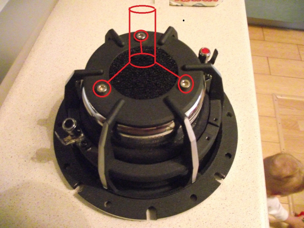

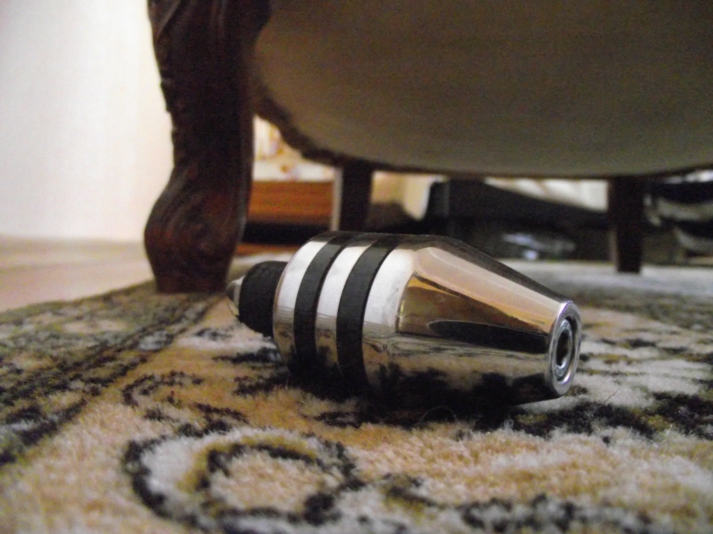

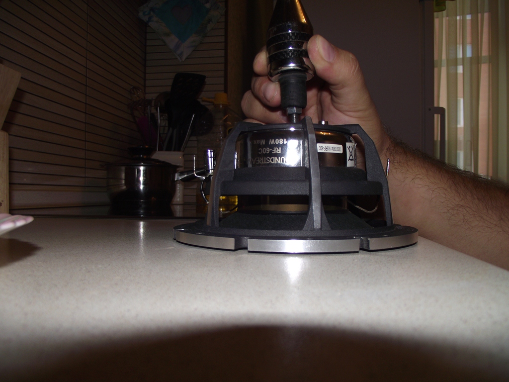

Все в принцыпи показано на фото
осталось только зафтра воплатить это все в ЖИСТЬ )))))
сварить переходник для жесткости с трубочкой...
Переходник крепится на сам динамик ...а в трубочку вставляется сам виброгаситель..
Виброгаситель от переходника на динамик отделяет резинка ( которая расжимается в трубочке при помощи болта )
Халин - че думаешь ? Вибрация то гасится на самом дине.... и дин тут не выступает в роли гасителя вибраций, как у вас через резинку на подик ) Точнее будет сказать сам дин не рассеивает кинетическую энергию - эим занимается сам ВИБРОГАСИТЕЛЬ ))))

По умолчанию Re: Пора рухати прогрес. Акустичне оформлення в автомобілі.
А какой вес этого набалдашника?
И дырка в динамике была глухая?
А так пока ничего не думаю.. надо подумать.... могу только про резинку сказать пару слов. Резинка лишь только выполняет роль недопущения акустического замыкания... думаю, что ключевое слово здесь то, что динамик подвешен за центр.
Недавно был у товарища в гараже и увидел у него под полкиловатта промышленный сетевой транс с двумя обмотками по 36 вольт. Подвесили за центр масс его пионеровский сабик 12" и дали напругу.. так саб просто висел и ни в какие стороны не мотылялся...

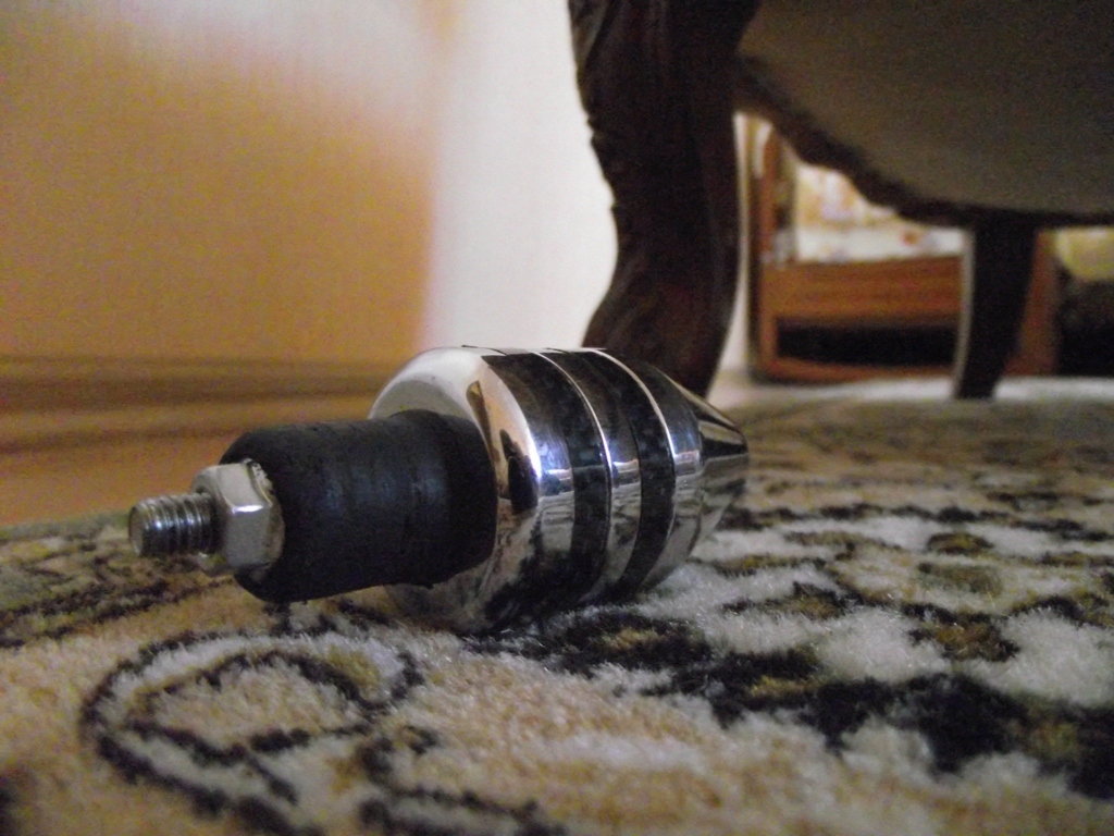

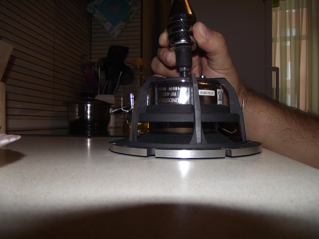

Но как бы есть НО
Такое выгородить реально только на таких ДИНАХ )))
к трем болтам крепятся ( привариваются ) ножки. Ножки сводятся в центр на трубку. в трубку вставляется ВИБРОГАСИТЕЛЬ ...
масса - от 0,15 кг до 0,5 кг ......
ця штука , точнее пара таких штук угоманивают руль литрового мотоцикла ямаха р1, интрудеров и т.д. ) причем успокаивает не плохо )

Technics SB-RX70. Метод крепления динамической головки исключает передачу вибраций на корпус АС, сама виброразвязка осуществляет типа прокладки или целиком развязка передней платы? между динамиком и корпусом АС?.. (что за материал – непонятно)........
Ключевые слова тут "исключает передачу вибраций на корпус АС"
Но дину то нужно рассеивать свою собственную вибрацию .... вот он и будет рассеивать ее не на дверь через подик ( даже резиновый) и не собственной КОРЗИНОЙ - а ВИБРОГАСИТЕЛЕМ + резиновым подиумом )))
всетаки не зря в институт ходит .... вот уж не думал что за все те 5 лет, то что мне вдалбливали в голову науку - она пригодится мне именно тут ))))
во блин интересное решение!
мне кажется надо просто проверить на практике как оно работает...
еще вопрос в чем - сколько стоит пара таких фиговин на руль ?
Старый 09.10.2012, 19:01   #76
Lukasarts
Аватар для Lukasarts
Регистрация: 04.09.2011
Адрес: Город-герой Донецк
Сообщений: 1,484
Репутация: 491
по каталогу Луис - Германия - от 4 евро за штуку
на мопед можно найти дешевле )))
