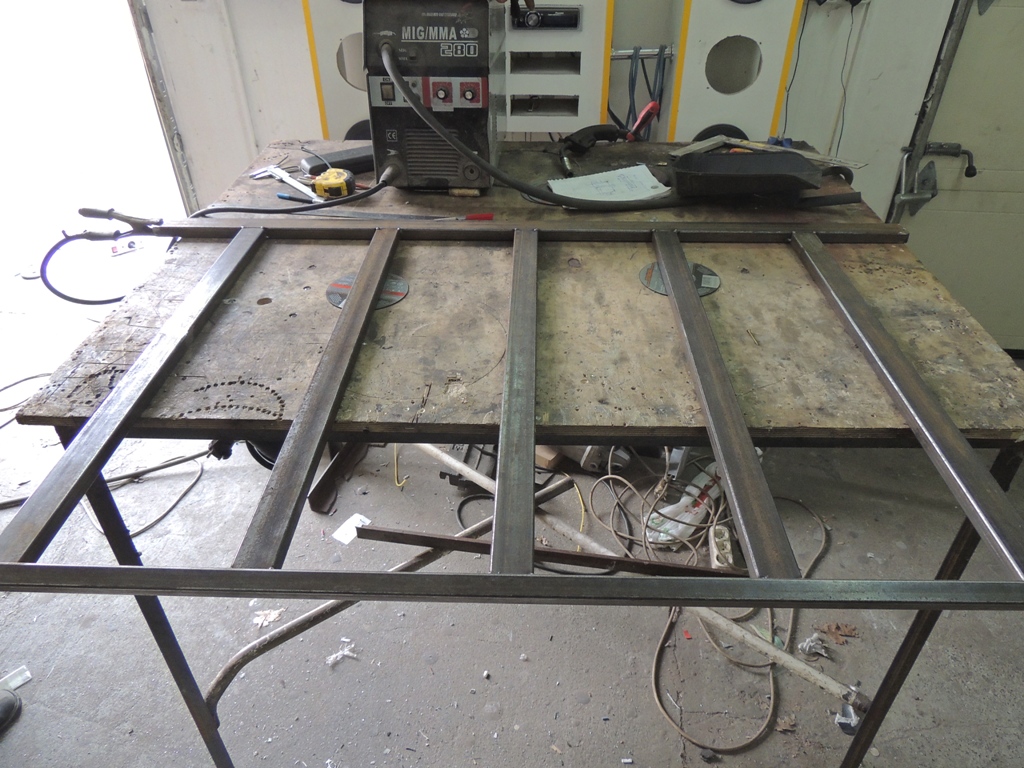

Первая деталь стены )))

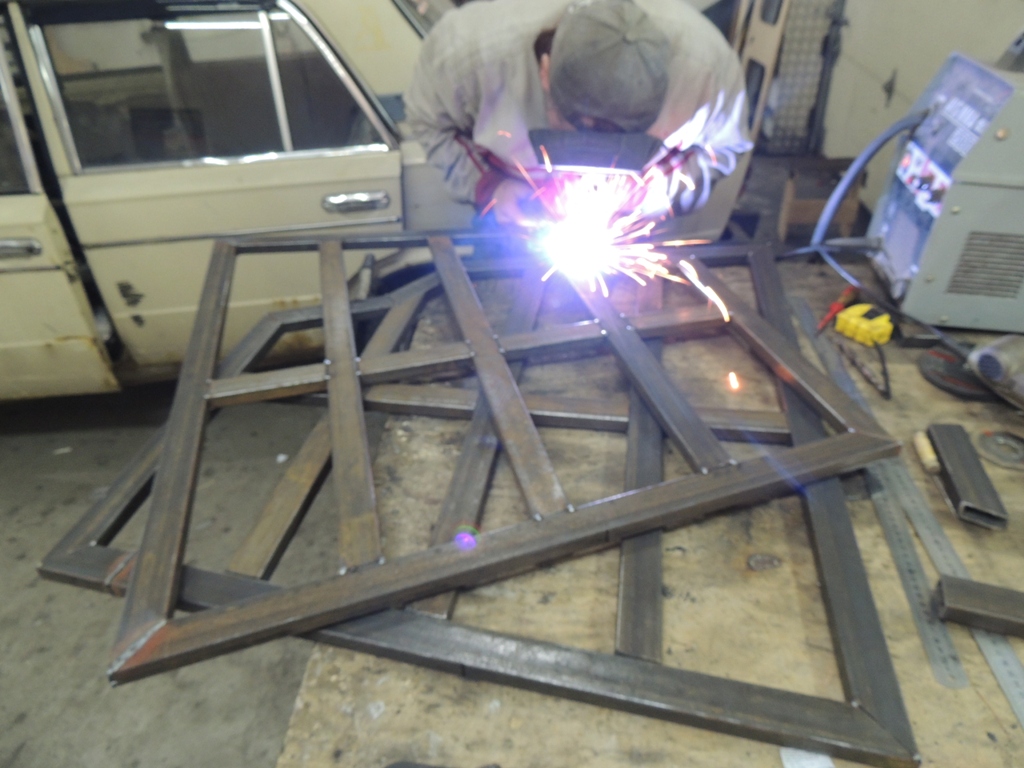

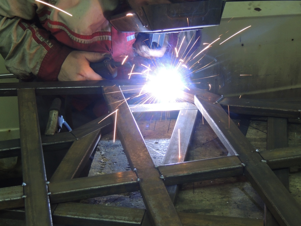

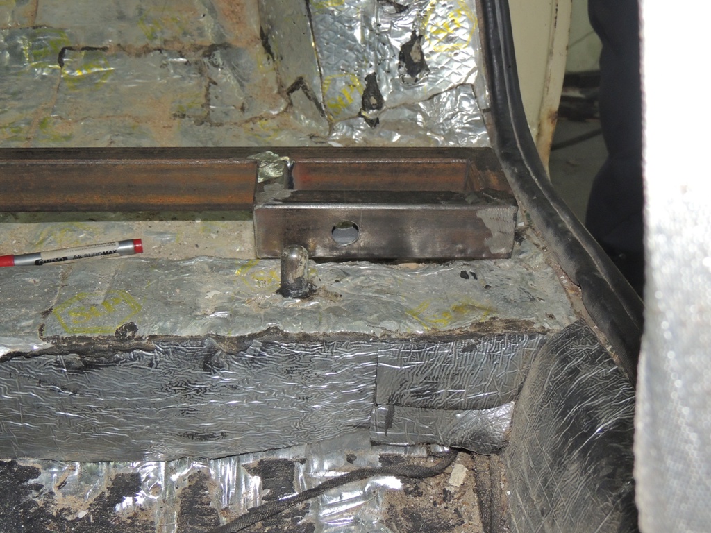

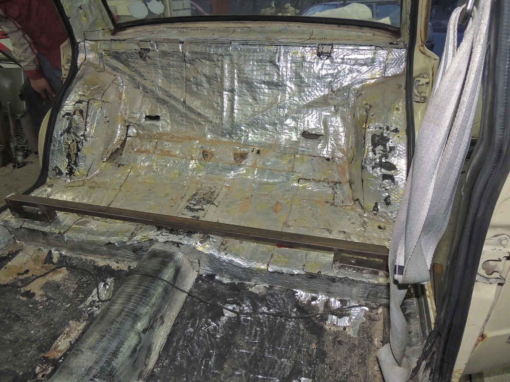

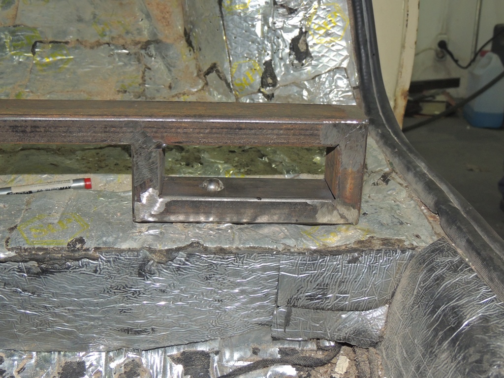

Пока голова варила что делать с генераторами, молча варил первые деталюхи для стеночки ))
Как говорится, много точек крепления не бывает, использовал заводские выступы для сидушки как направляющие.

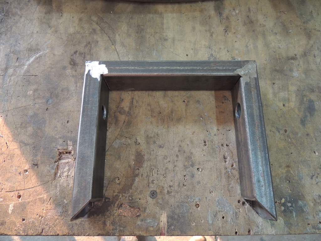

Для затравочки

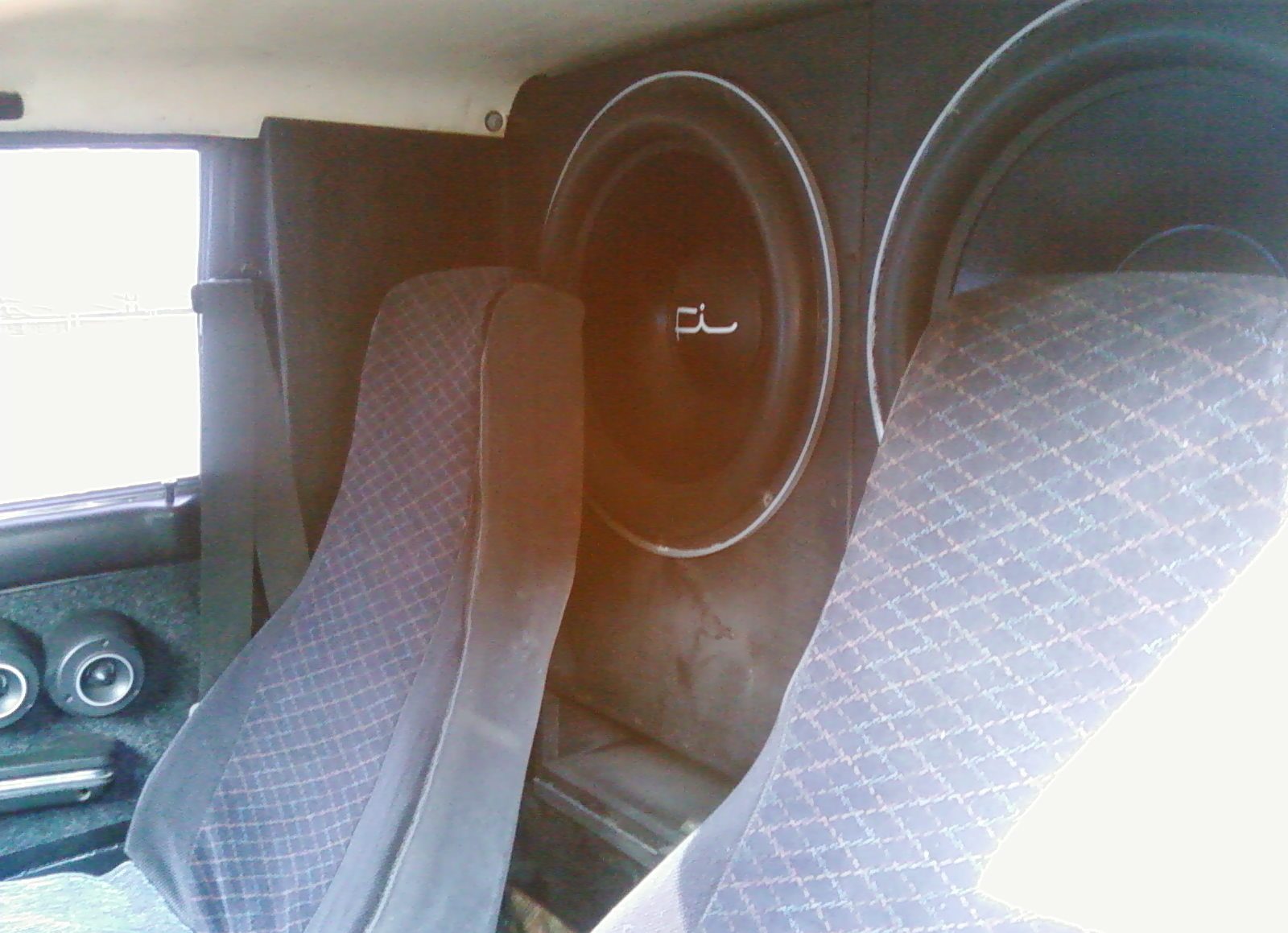

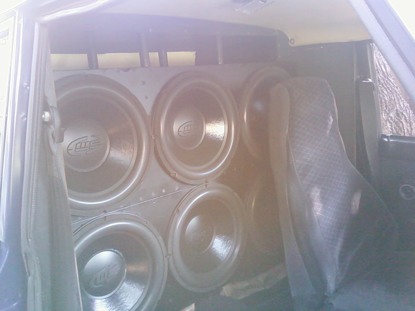

По пол тонны что там что там было в семаке-и ниче,норм.Круто было!

Все правильно делаеш.Тоже так делал-только все с фанеры.
