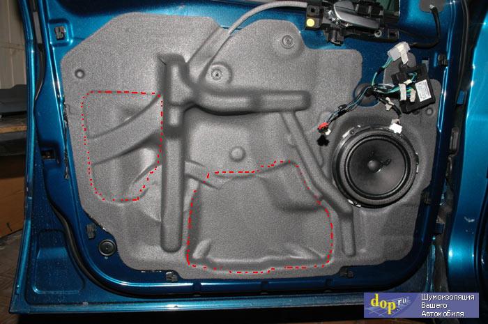

Серж, сам же знаєш, ніхто з розробників не буде орієнтуватися на пару відсотків людей, яким потрібен якісний звук. Ти ж розумієш, наскільки навіть мінімального рівня правильна аудіо система удорожить машину. А вони і так заробляють по тисячі-другій на системах, собівартість яких пару сотень максимум.
ОФФ-топ, конечно...
У разных производителей разный подход. Взять Форд: штатная голова и акустика - мусор еще тот, до Фольц-групп, как до Луны. НО при этом места под акустику - самэ то
Родные дины снял, проставки в 30 мм. поставил - и лепи новый дин. И с глубиной посадки проблем меньше - стекло не вплотную.
Вот передняя дверь Эс-Макса:
пунктиром обозначил дыры во внутренней филенке.

по офф-топу: хорошее расположение под акустику, сравнительно высоко и в передней части.
по теме: хотелось бы всё-таки услышать или увидеть с фото решение проблемы. для меня актуально, так как сам в это упёрся.
