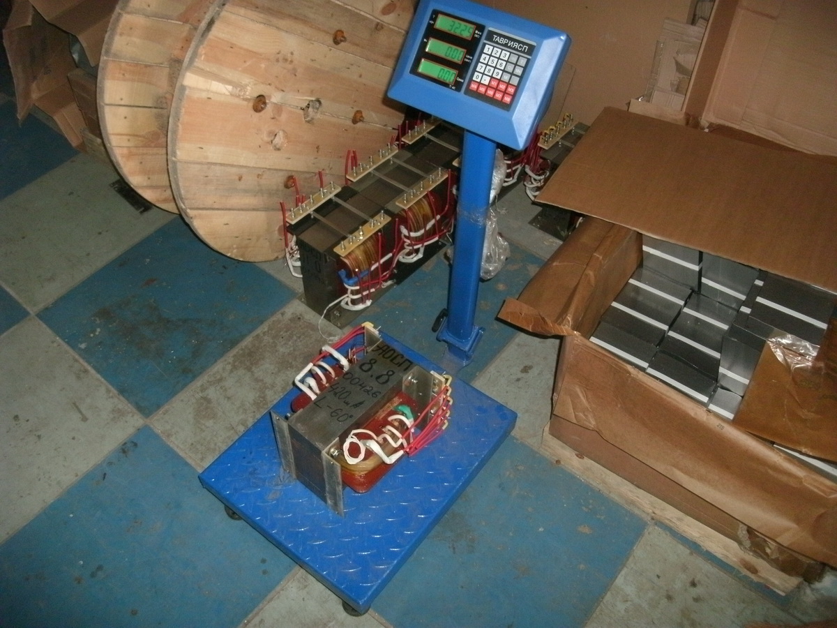

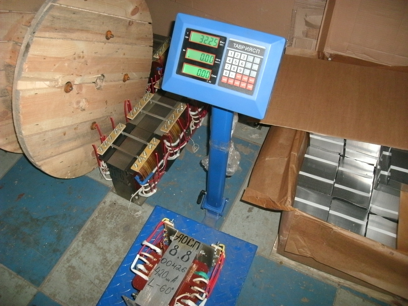

Leganza, похвальный отзыв.Как покупатель и потребитель выше всяких похвал.Жаль искренне что не наш клиент)На наших аппаратах тоже вилка 218-223 в рабочем диапазоне, так что посчитайте процент.Хотя если плясать от цифры 220 то 224 уже в полтора не влазят.(должно быть 223,3).Да это и не важно.Видно что подход к выбору имел место и толковая установка честно говоря встречается редко.Просто такие аппараты делаются на пределе возможностей.Отсюда и высокий порог и малый рабочий дипазон и главное вес аппарата(говорил же выше на трансе сэкономили..и прилично).Всего 23 кг вес всего изделия- это как-то несерьезно.Под ваши колебения напряжения пойдет - на это он и рассчитан.И таких на рынке к сожалению большинство.Это не самый плохой есть и хуже и намного хуже.И понятно что 9квт там притянуто за уши и ушки весьма напряжены.
Даже если пару тыс сэкономили,не факт что в выигрыше.
Да, отдельный вам респект за пост ..заглянул на наш сайт а там непорядок тож вес изделий не менялся с момента основания фирмы,обратил внимание руководства))Да и внешний вид по просьбе дилеров уже год как изменен(ушли от безликих серых коробок).Дизайнер честно отработал.Вам бы честный стаб 5,5 квт или 7 думаю был бы в самый раз.Например у нас только сам транс для модели 8,8 квт весит 32 кг.А готовое изделие более 40.Фотки прилагаю.Да в целом не агитирую покупать,пусть народ знает на что обращать внимание.Хотя в данном случае даже если наступит время стабильного напряжения в сетях, или не дай бог аппарат здохнет до неподлежащего ремонту состояния то ...при сдаче на металлолом несколько лишних сотен не помешает)) такая вот инвестиция в будущее
Mitsконечно не думаю ибо по гостам там должно быть не более 60 градусов.Но мое руководство считает что проблема не должна быть даже теоретически.Может и пух загнать вентилятором и др.мусор. да мало ли вариантов.А так как изделия едут в хатынки в Конче-заспу иногда да и на нашем Солнечном их хватает а владельцы частенько дядьки в погонах со звездами разными и от разных ведомств или хозяева кафешек вай какие горячие джигиты то ..кому нужны неприятности.Делаем только лучше.Постарался коротко)

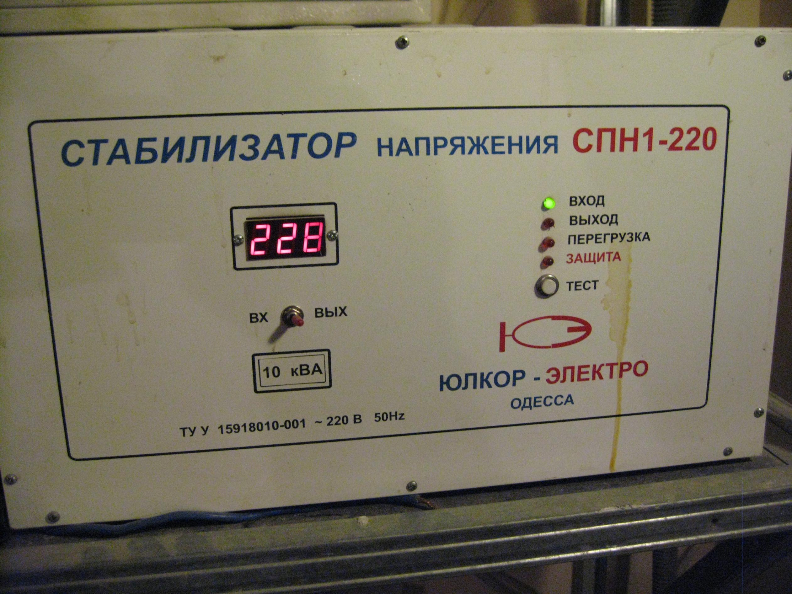

Вот стоит на квартиру чуть усовершенствован Китаем и не пахнет работает отлично ,
как и вся техника в доме .
