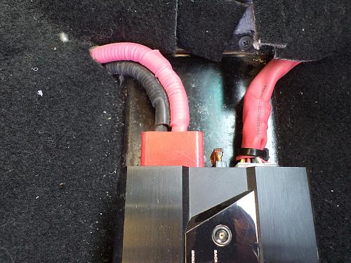

Проводка.
Сразу скажу - лично я не верю в шаманские танцы с бубнами вокруг межблочных и акустических кабелей. Сразу положили топовые (на тот момент) из ассортимента EOSа, положили и забыли.....
Силовые
2 и 8 AWG.http://www.piti.ru/product/?id=339
Межблоки Symphony S1 http://www.piti.ru/product/?id=401
Акустические Symphony #8-15 http://www.piti.ru/product/?id=402
RCA RP-3087B http://www.piti.ru/product/?id=343

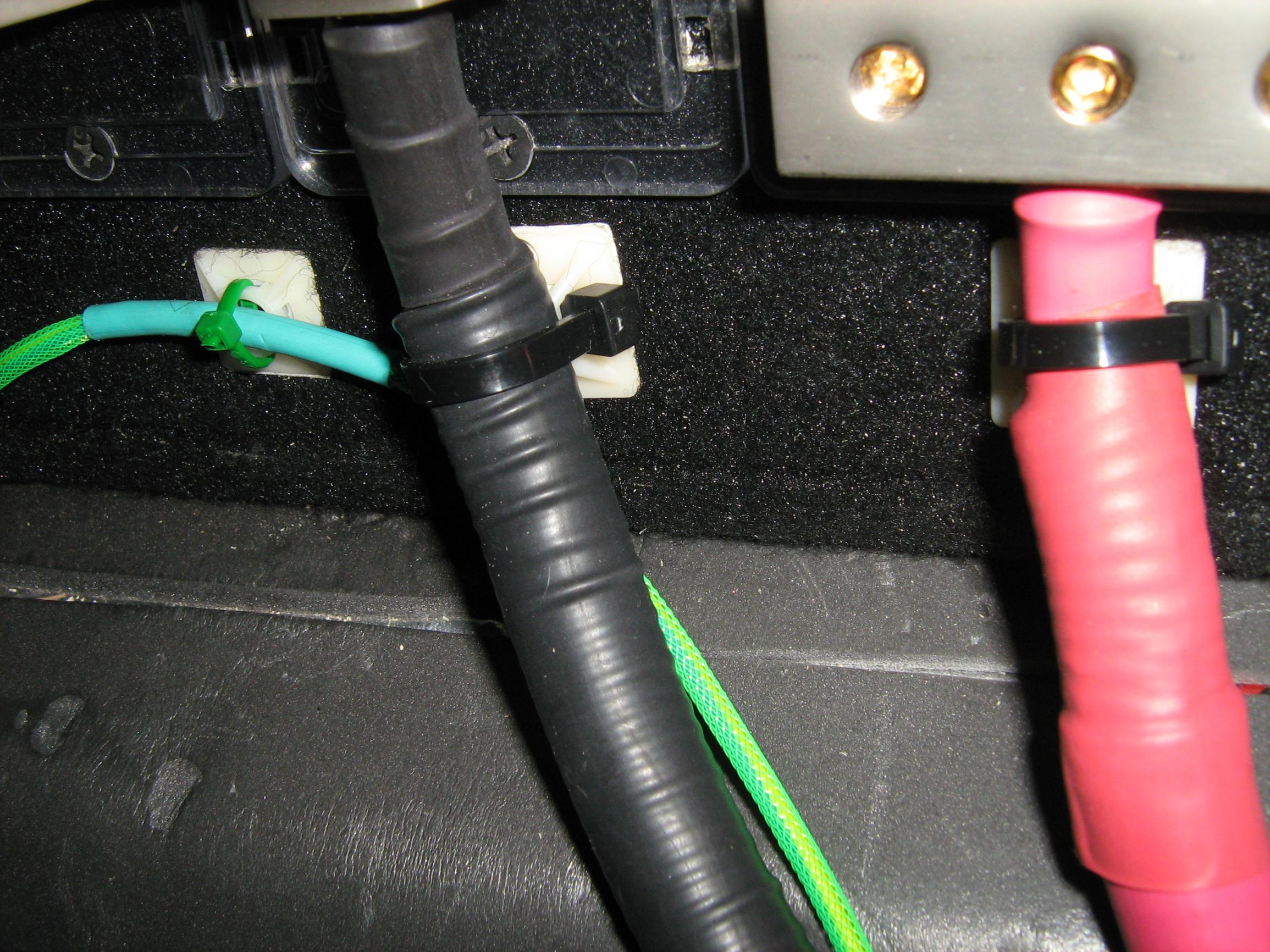

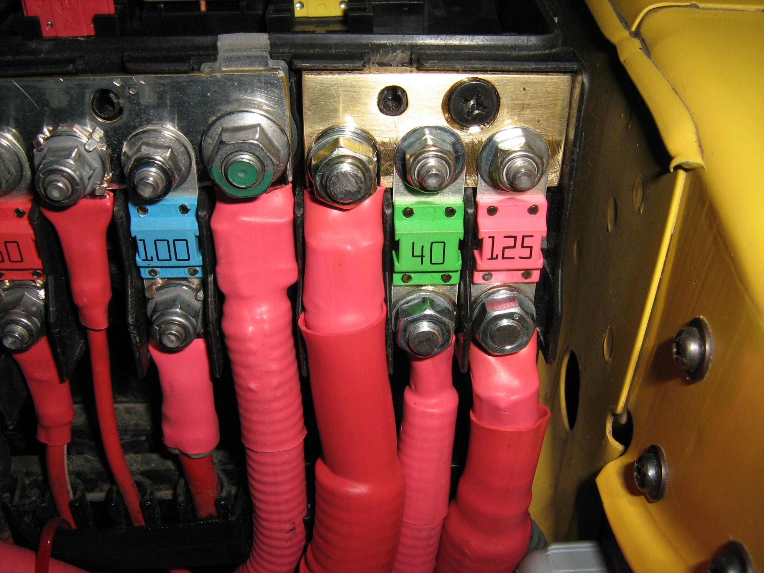

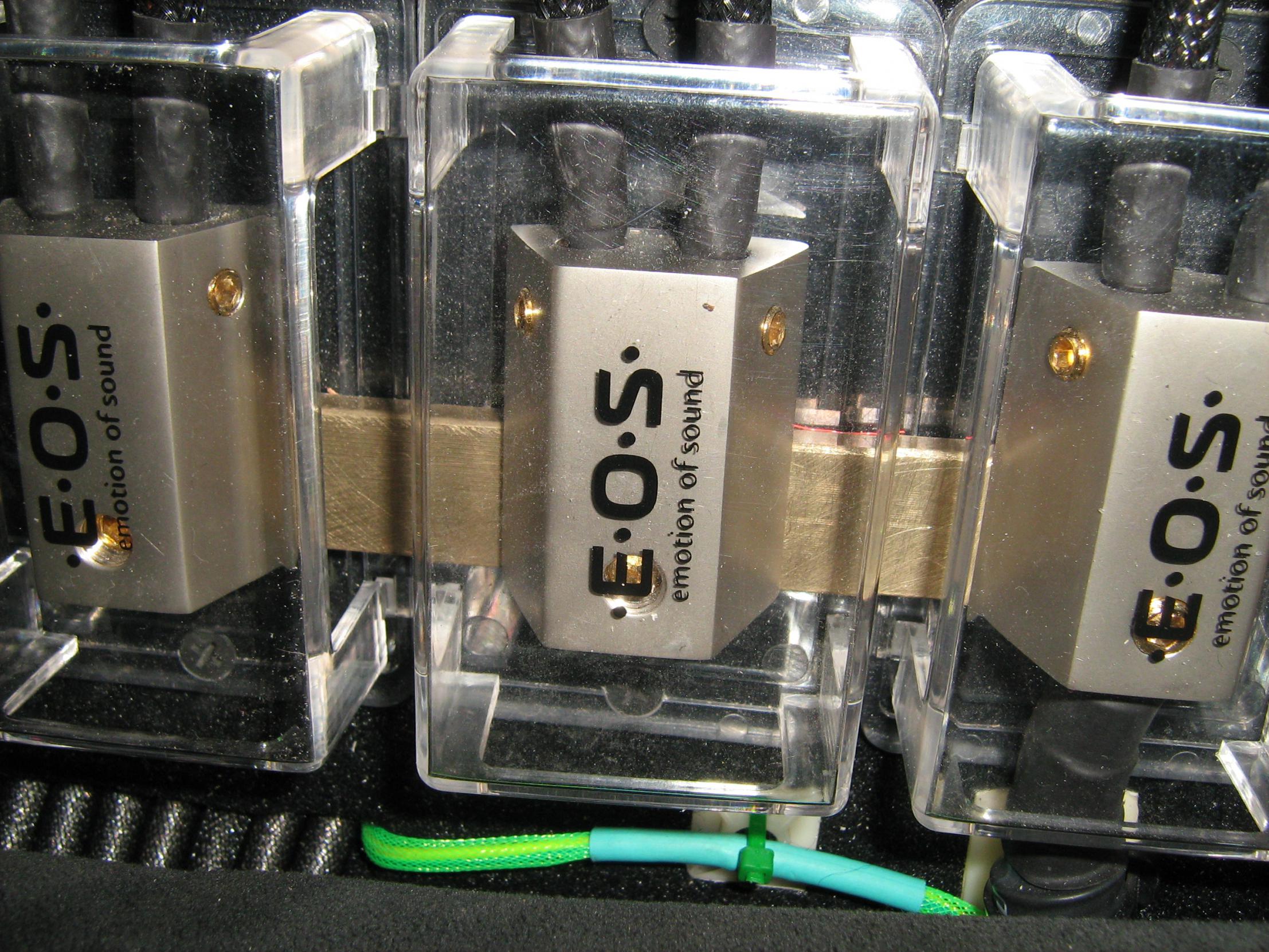

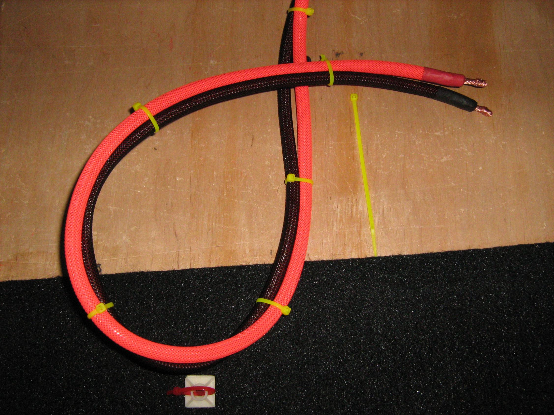

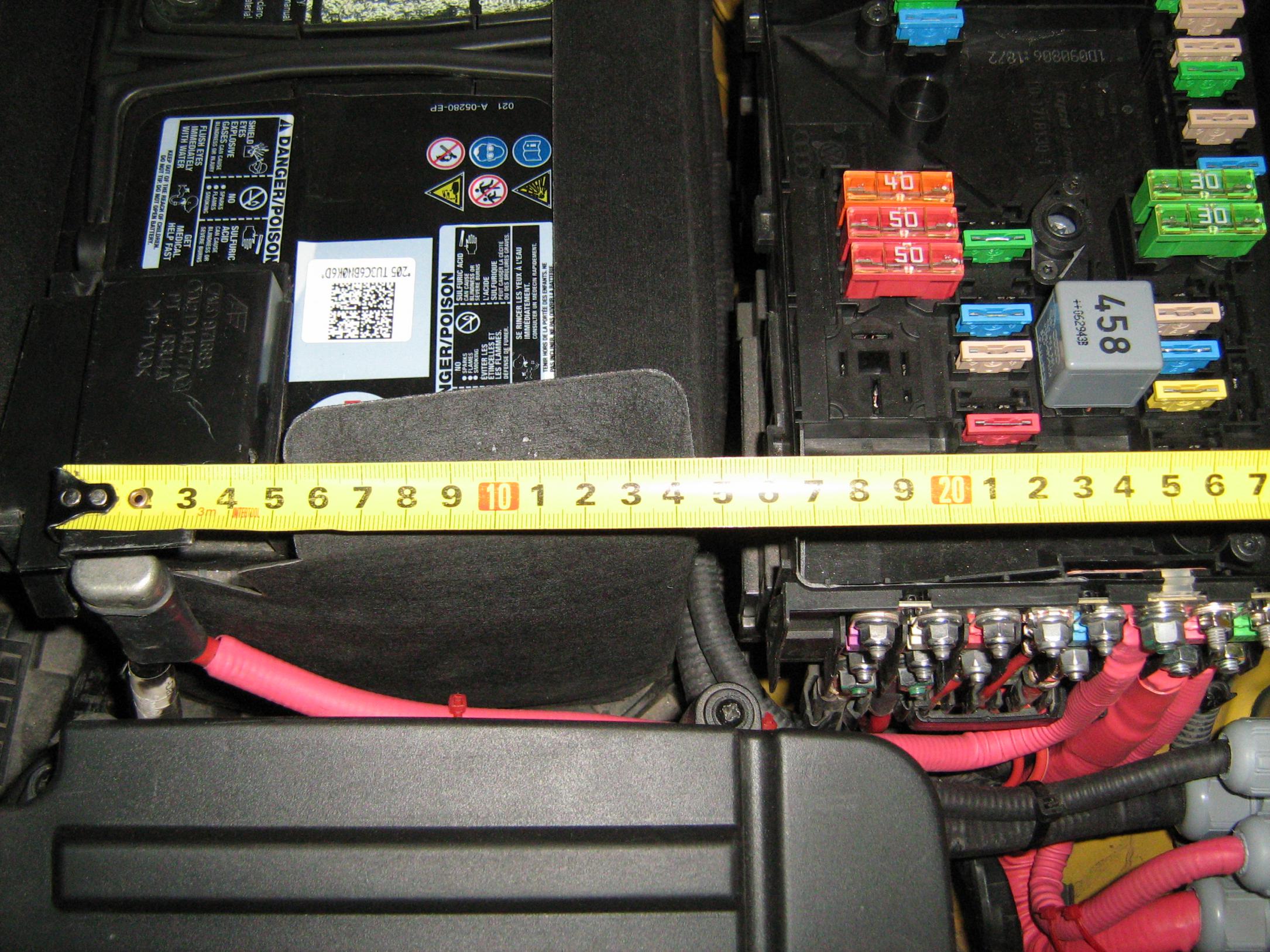

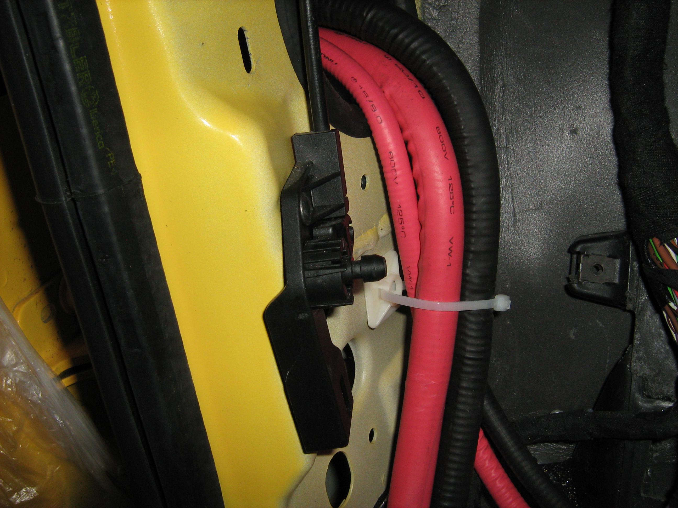

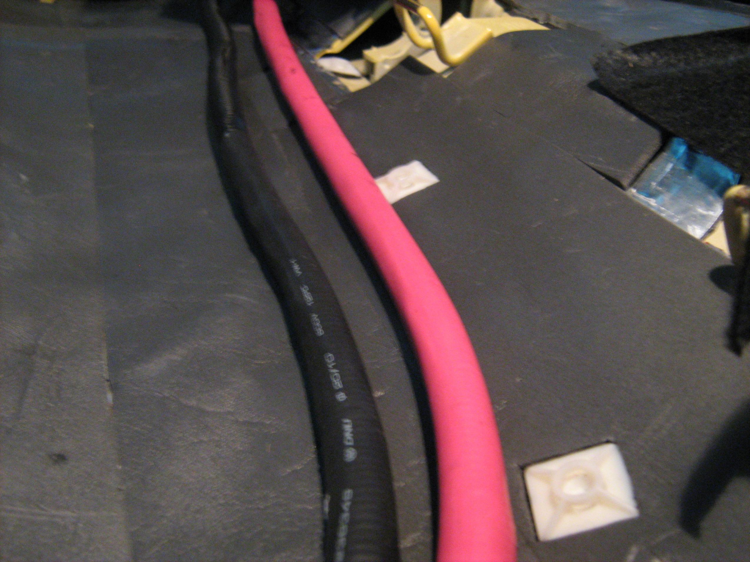

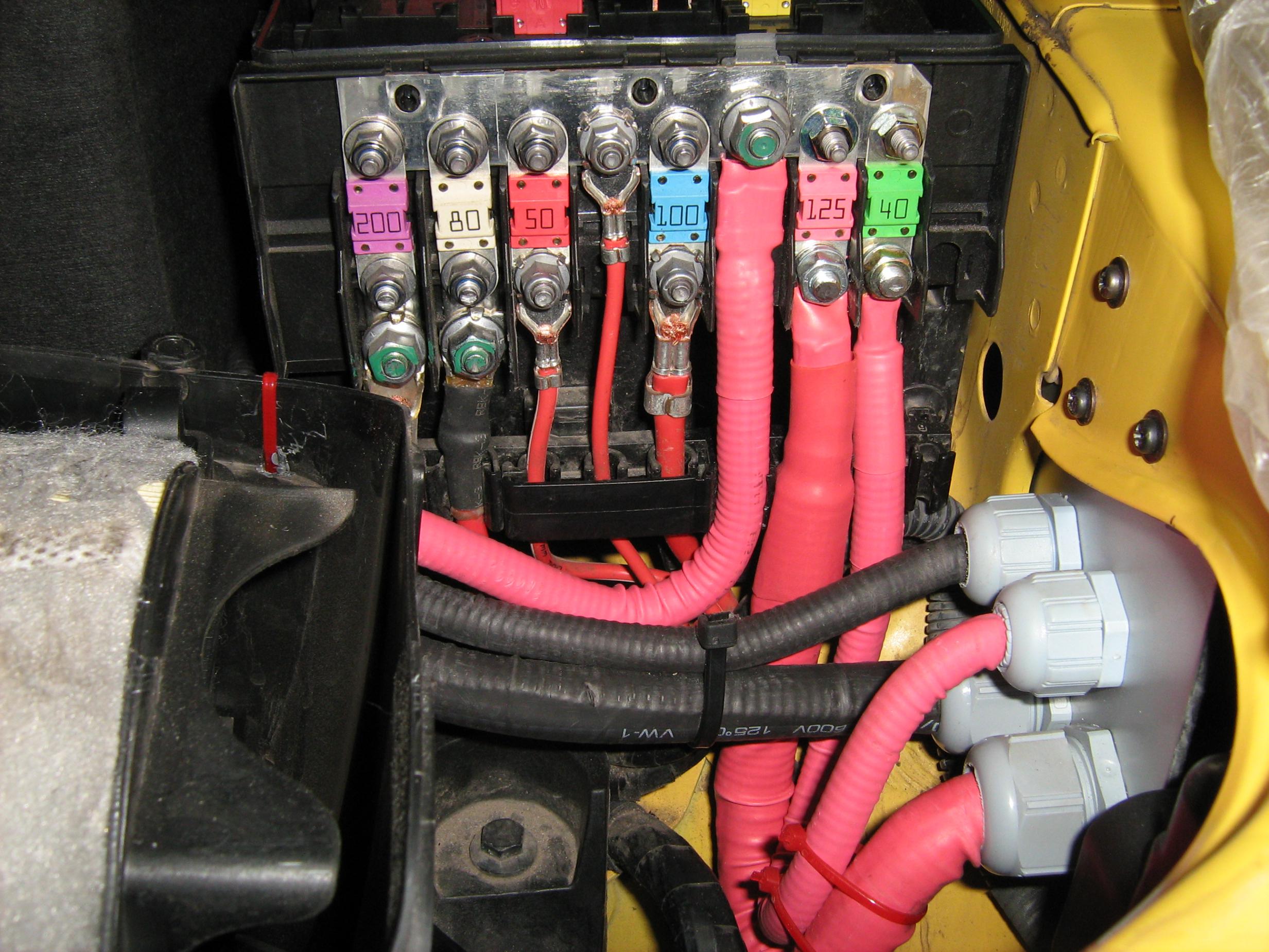

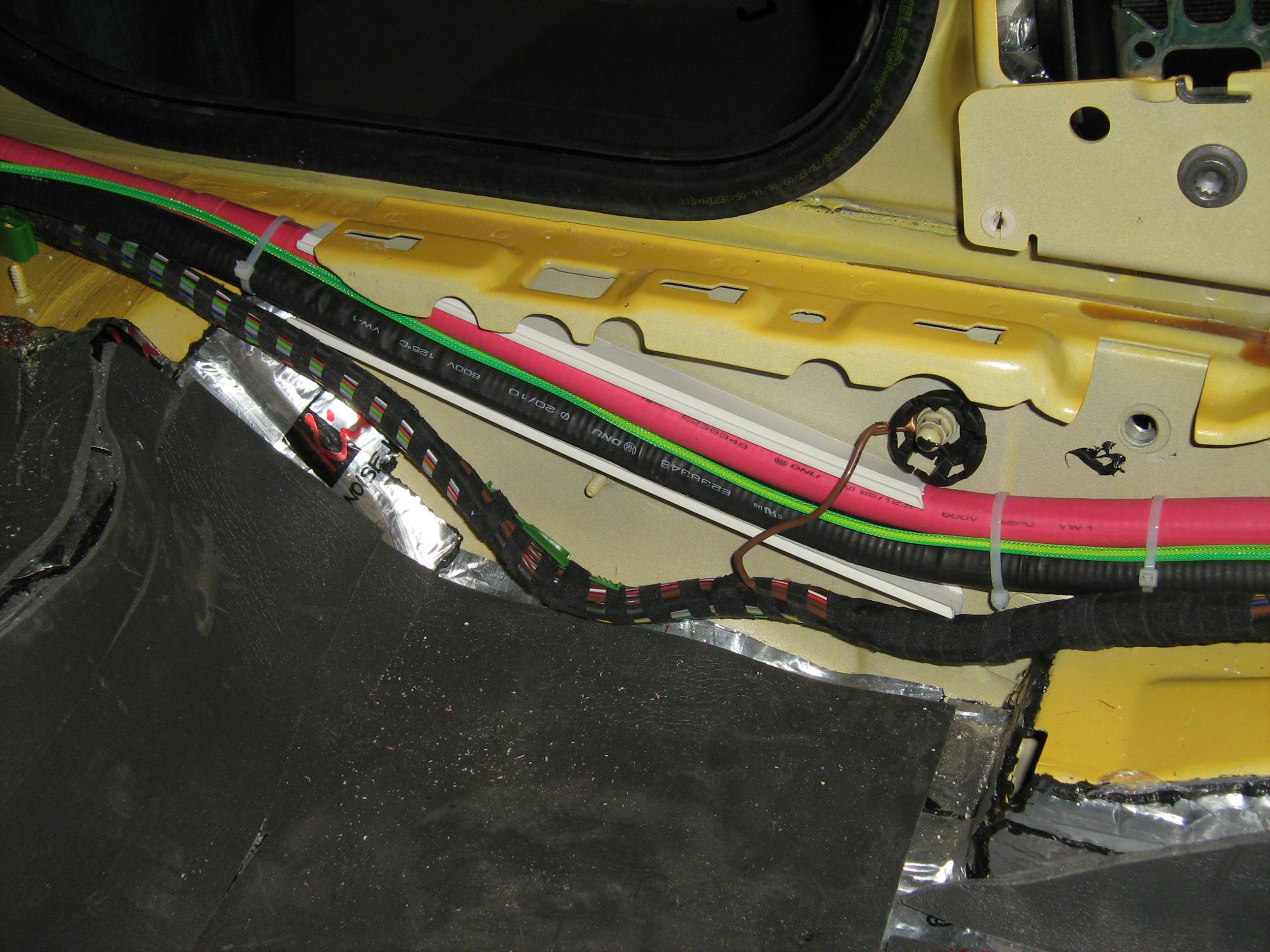

Силовая проводка.
Машина была на гарантии, поэтому постарались минимально вмешиваться в электрооборудование. В штатном блоке предохранителей было место вроде как для нас специально. Изготовили распределительную шину и через соответствующие преды развели две ветки питания:

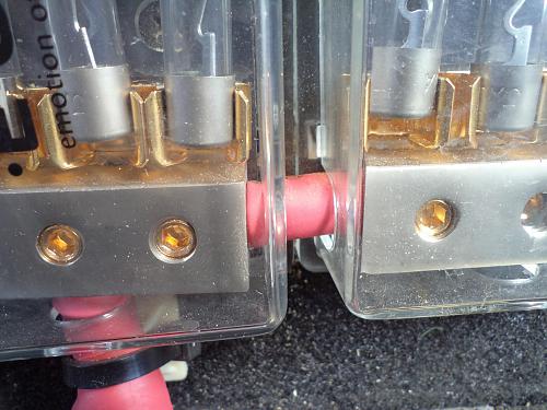

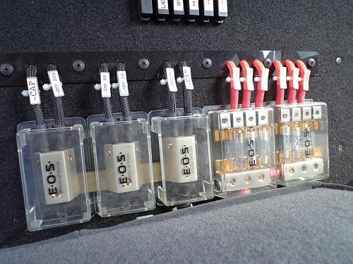

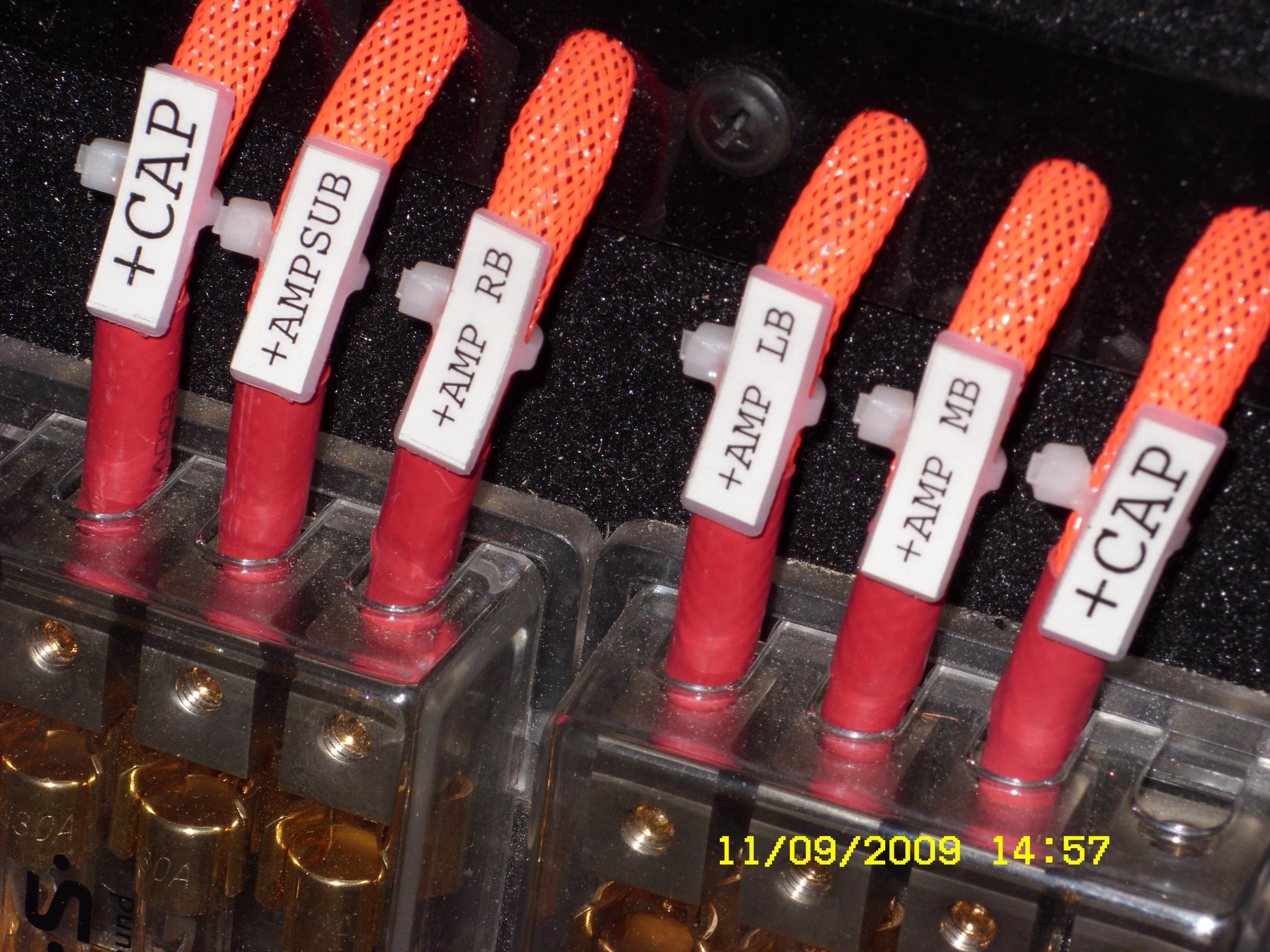

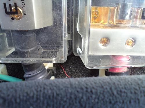

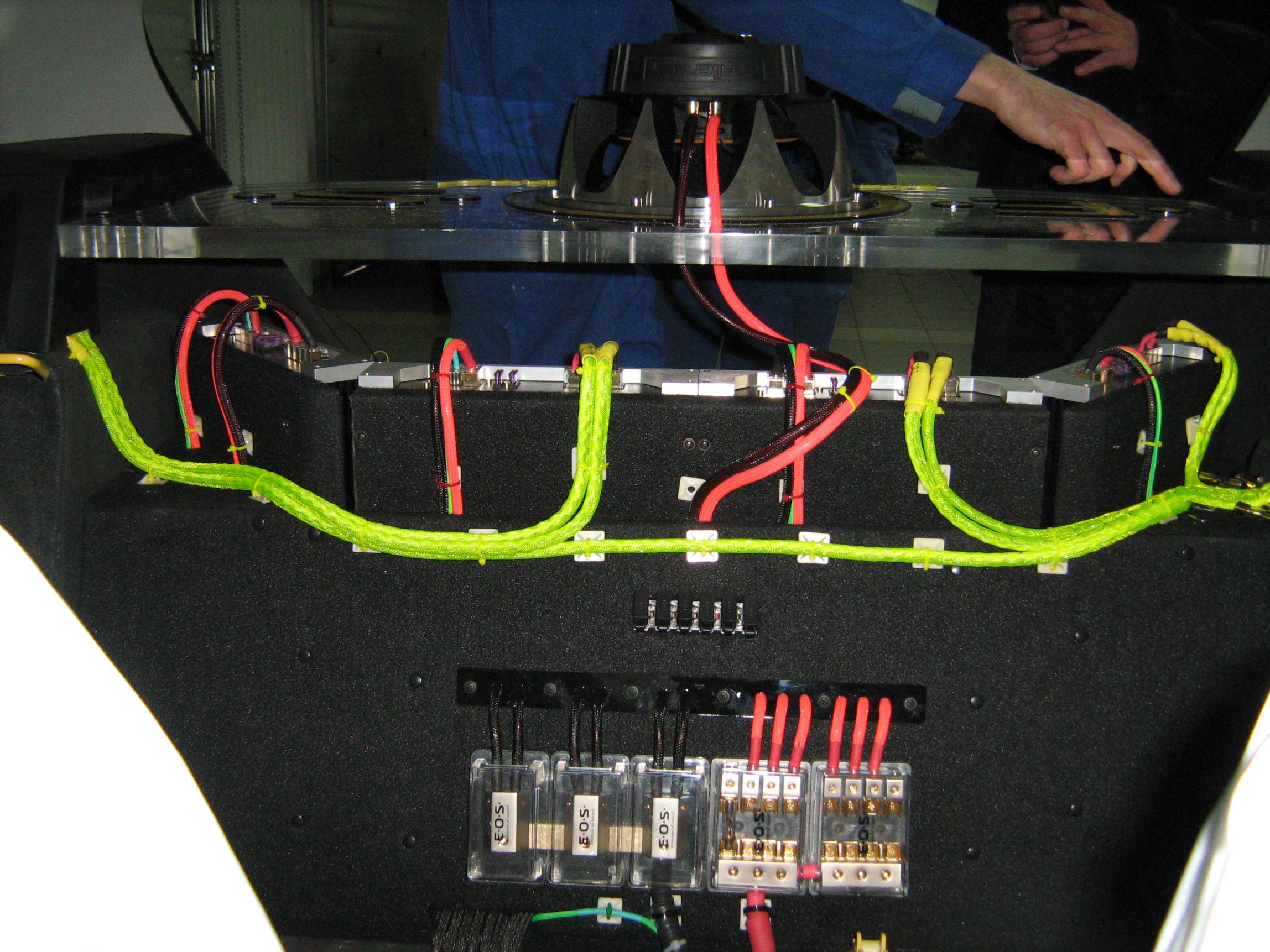

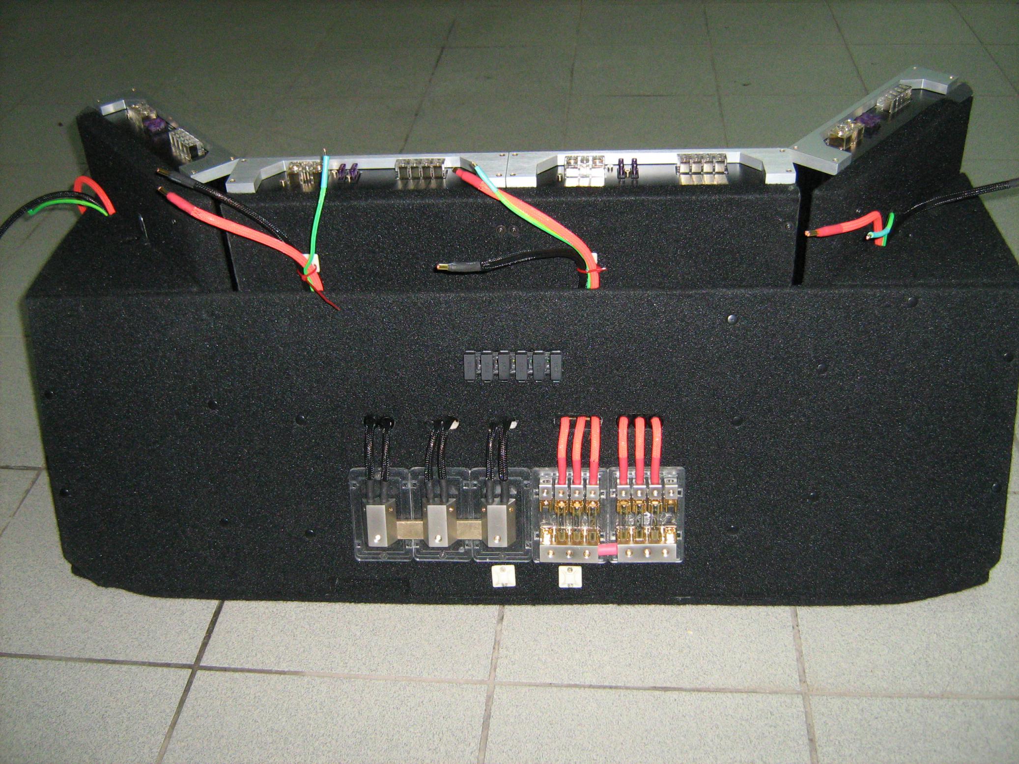

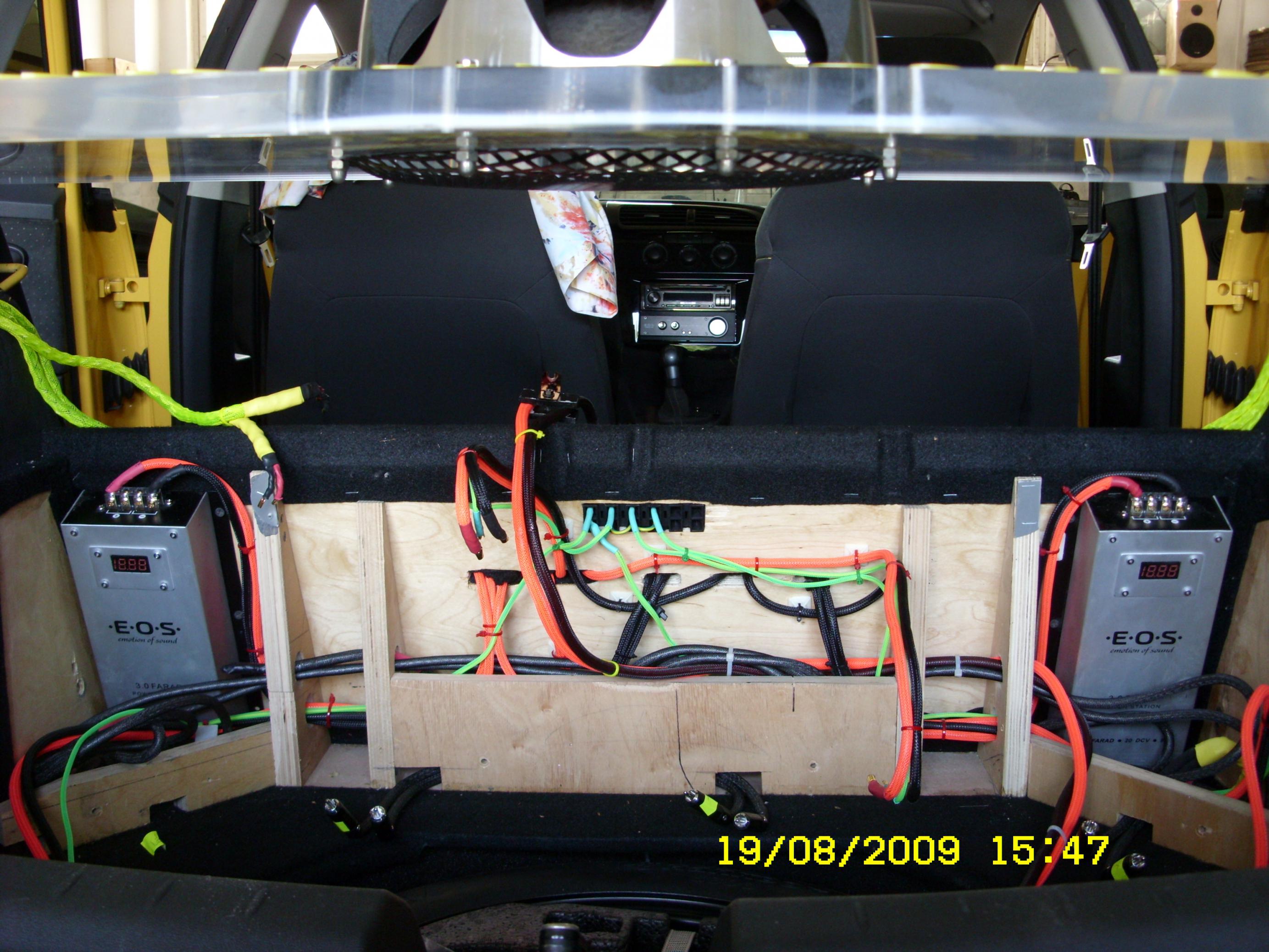

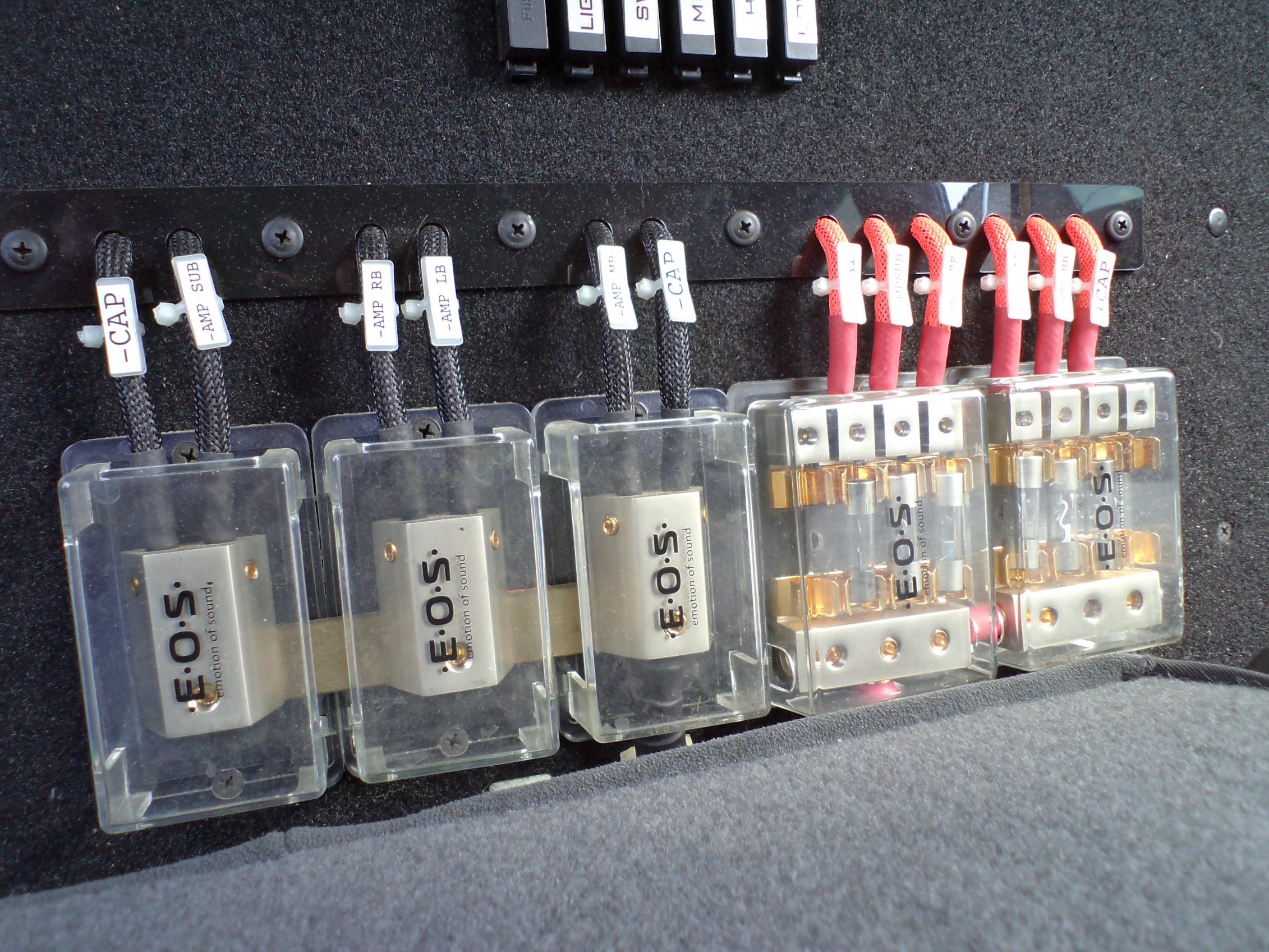

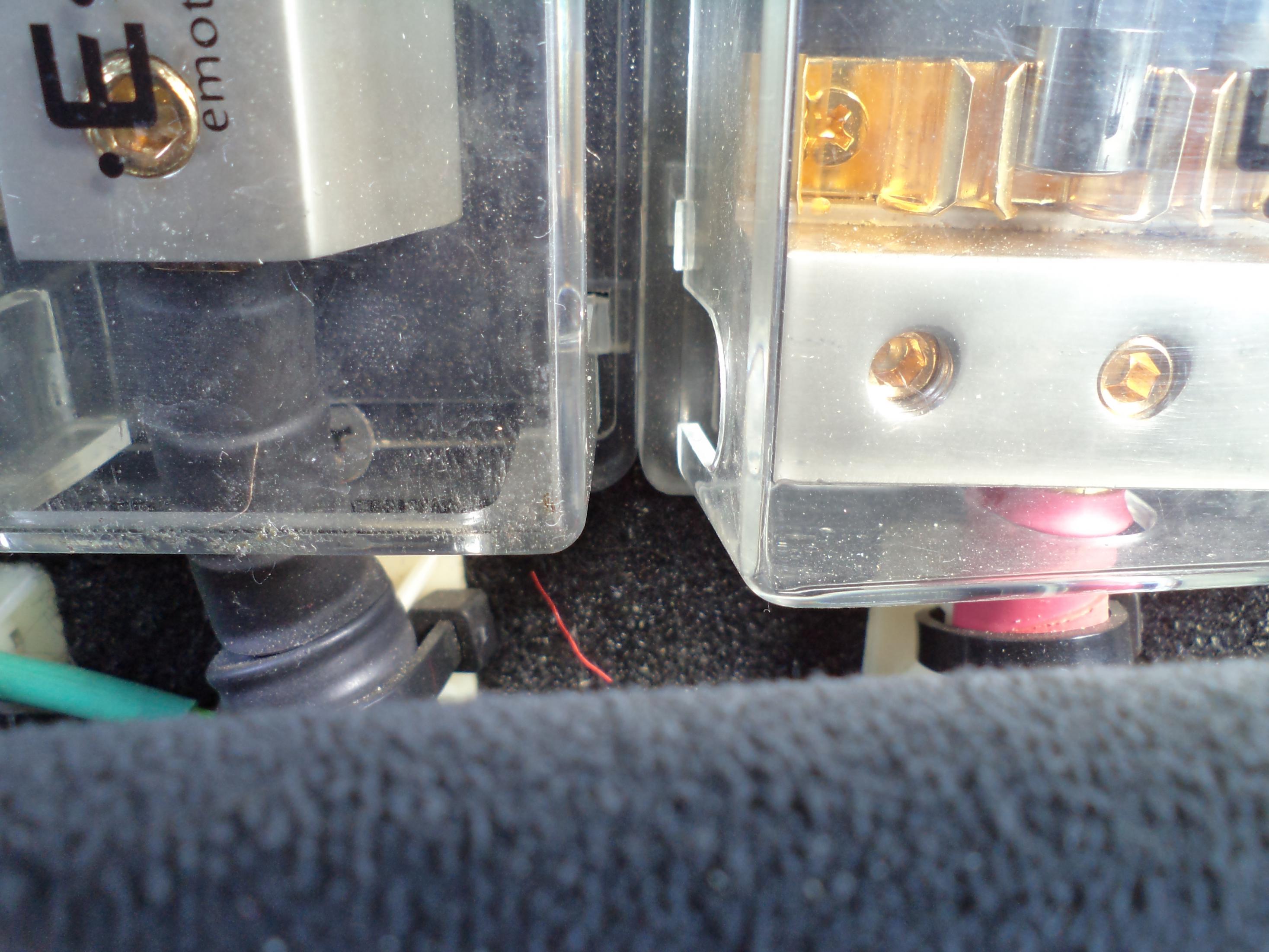

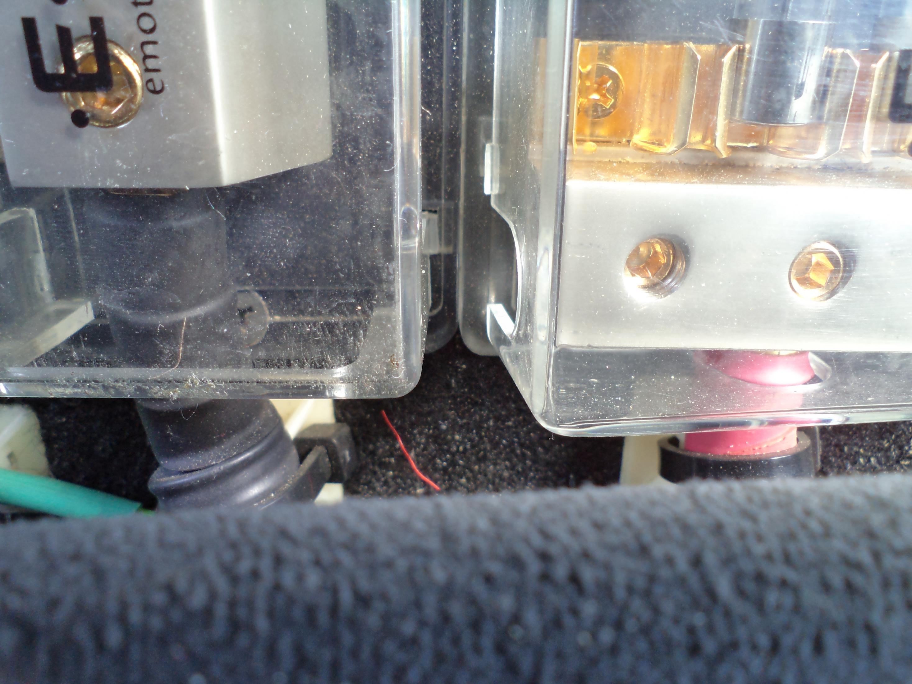

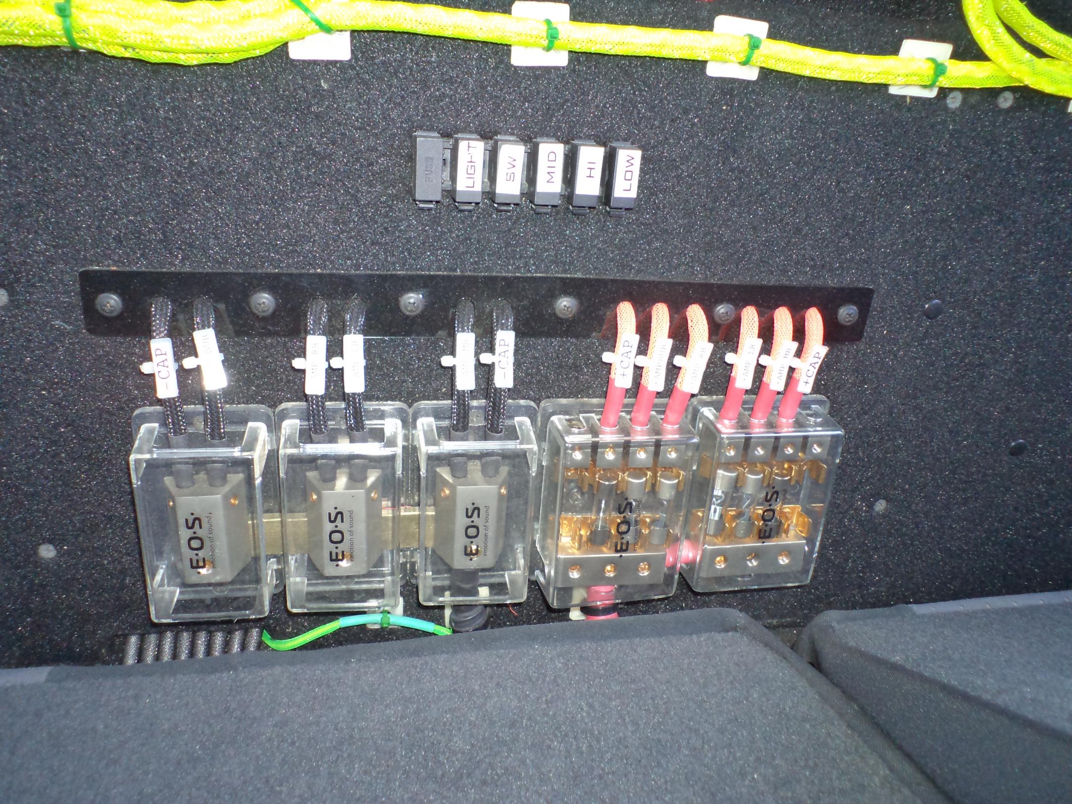

2AWG ушло в район заднего сиденья и там через 2 дистрибьютера на потребители - 4 усилителя и 2 накопительных ёмкости. Два места в дистрах остались резервными, там стоят запасные преды. Минус затянули тем же сечением, из подкапотного пространства. Столкнулись с проблемой - в арсенале продукции EOS не оказалось минусовых распределителей на 4 потребителя, поэтому пришлось взять 3 двойных, изготовить соединительную шину между ними и потом развести на 6 потребителей.

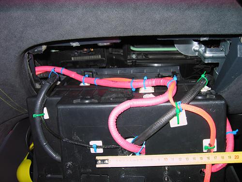

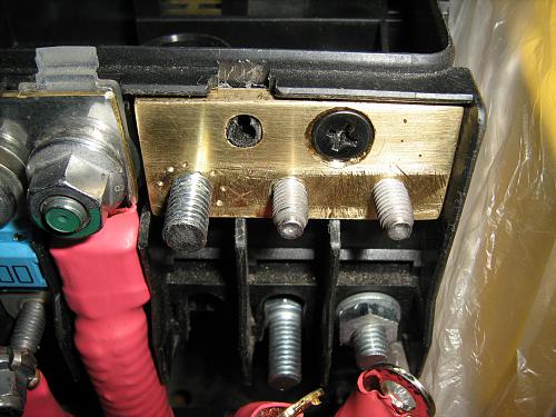

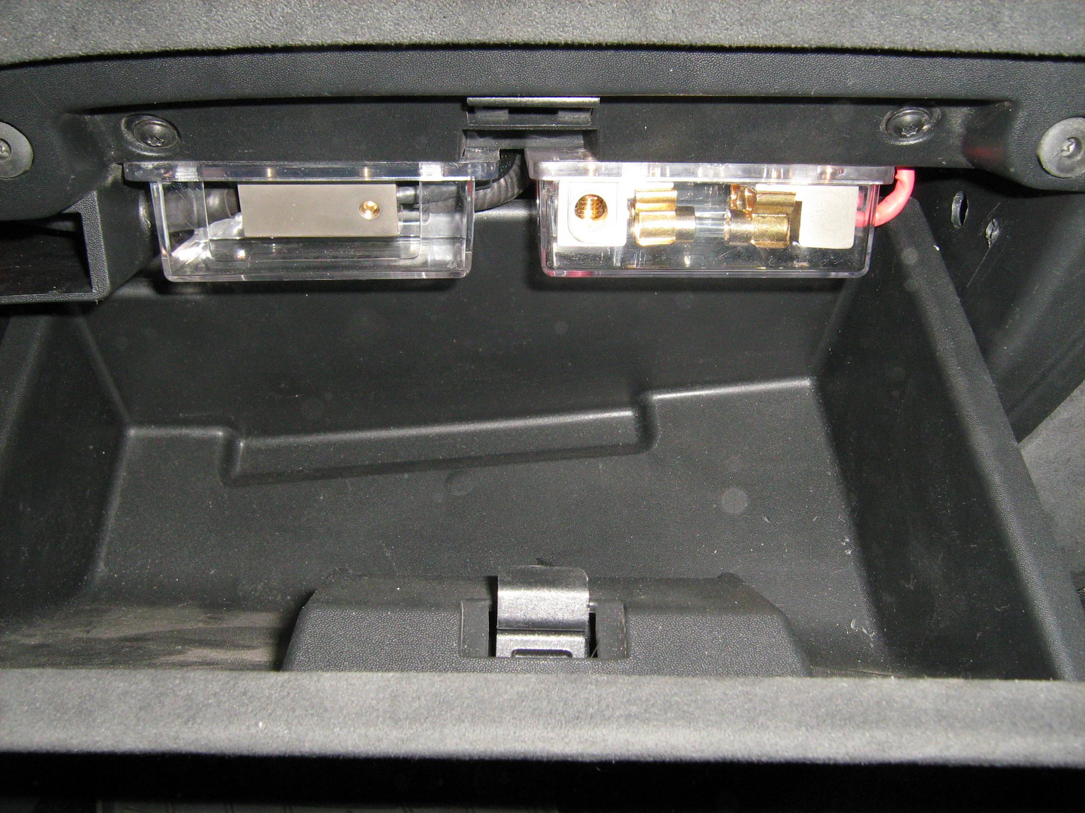

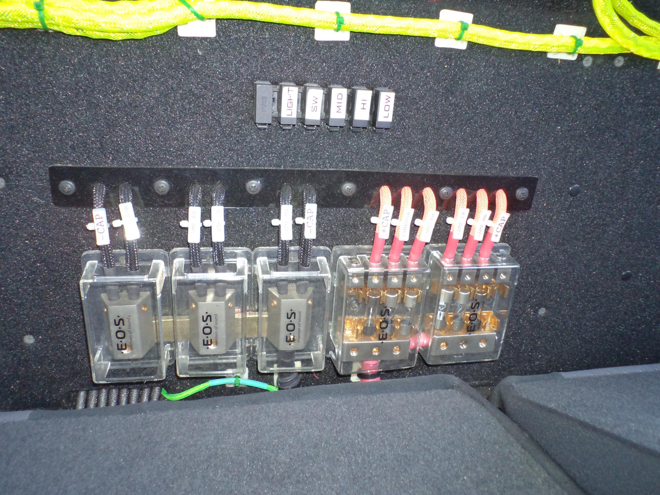

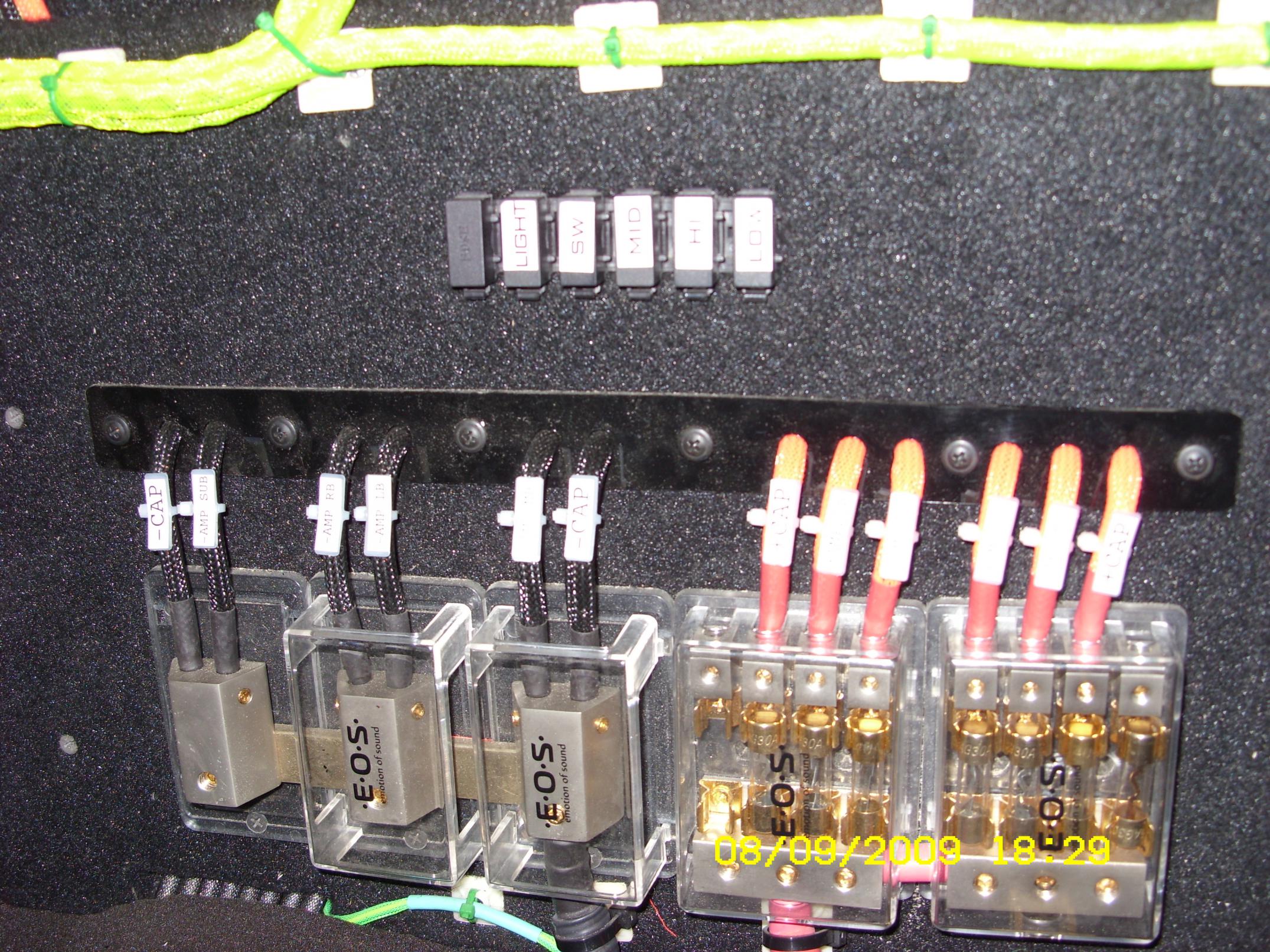

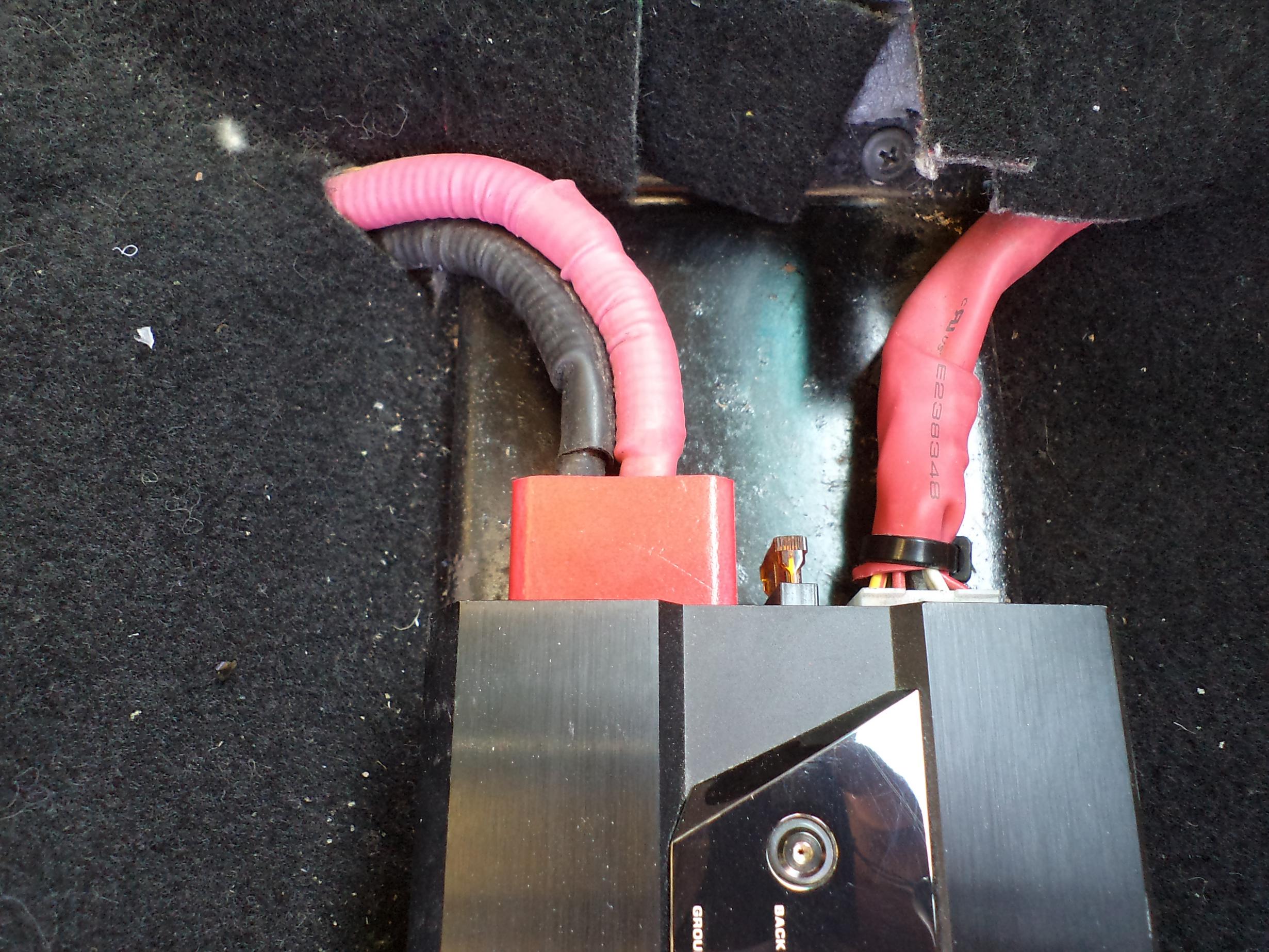

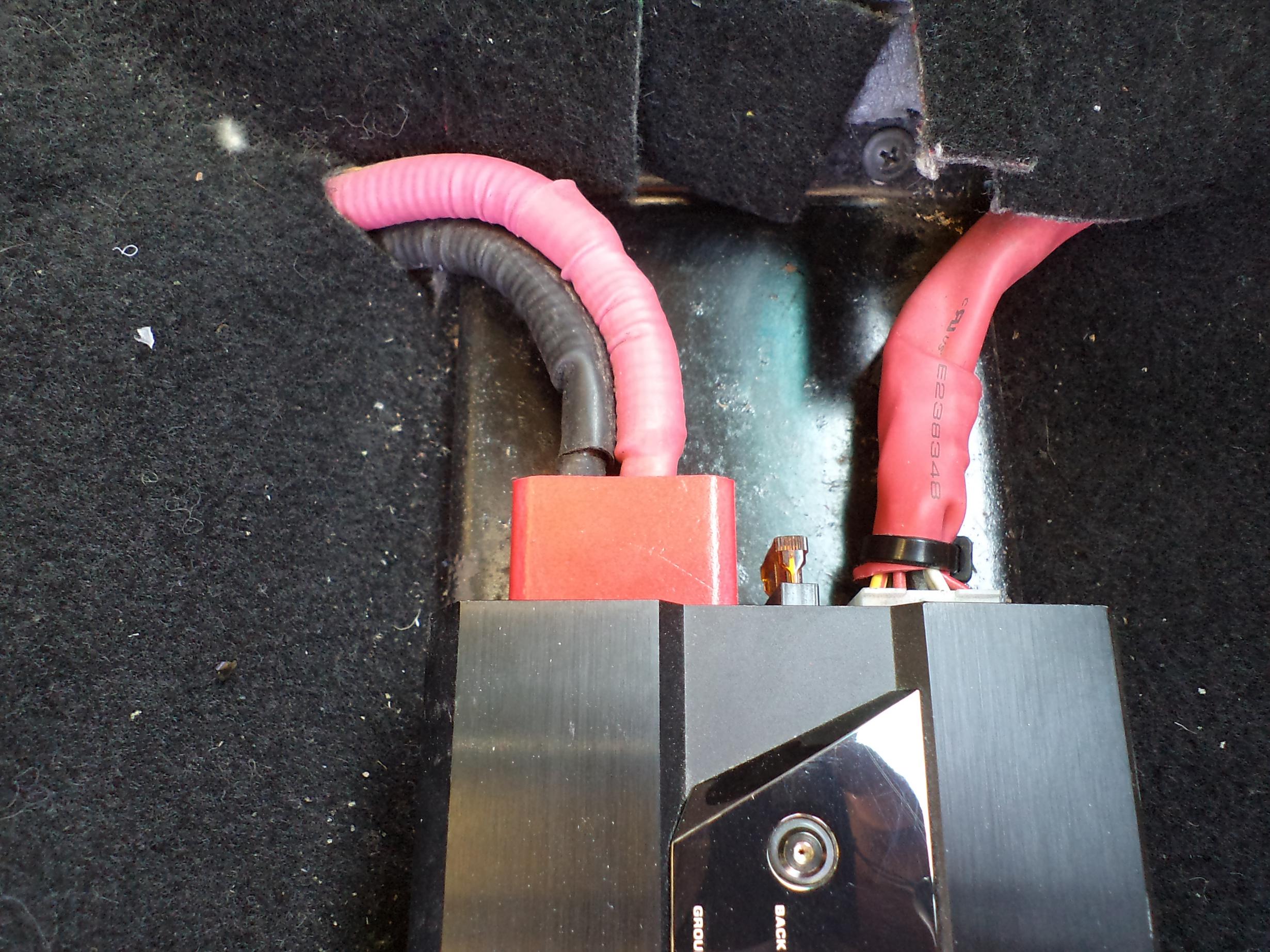

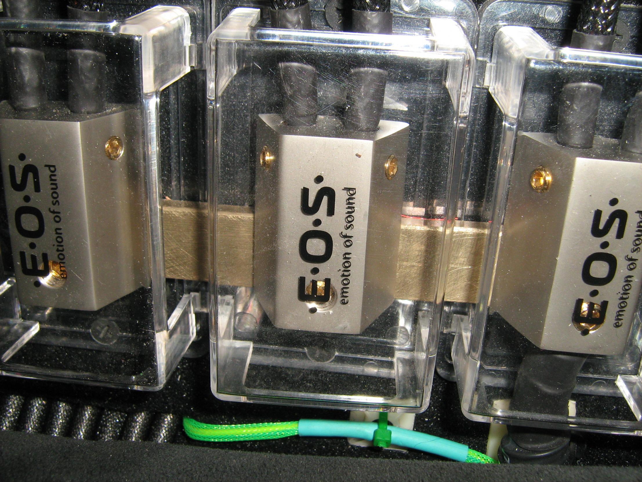

8 AWG плюс и минус завели в бардачок, оттуда через плюсовой дистрибьютор и минусовой подали питание на предусилитель и конвертор ГУ, расположенный под пассажирским сиденьем.

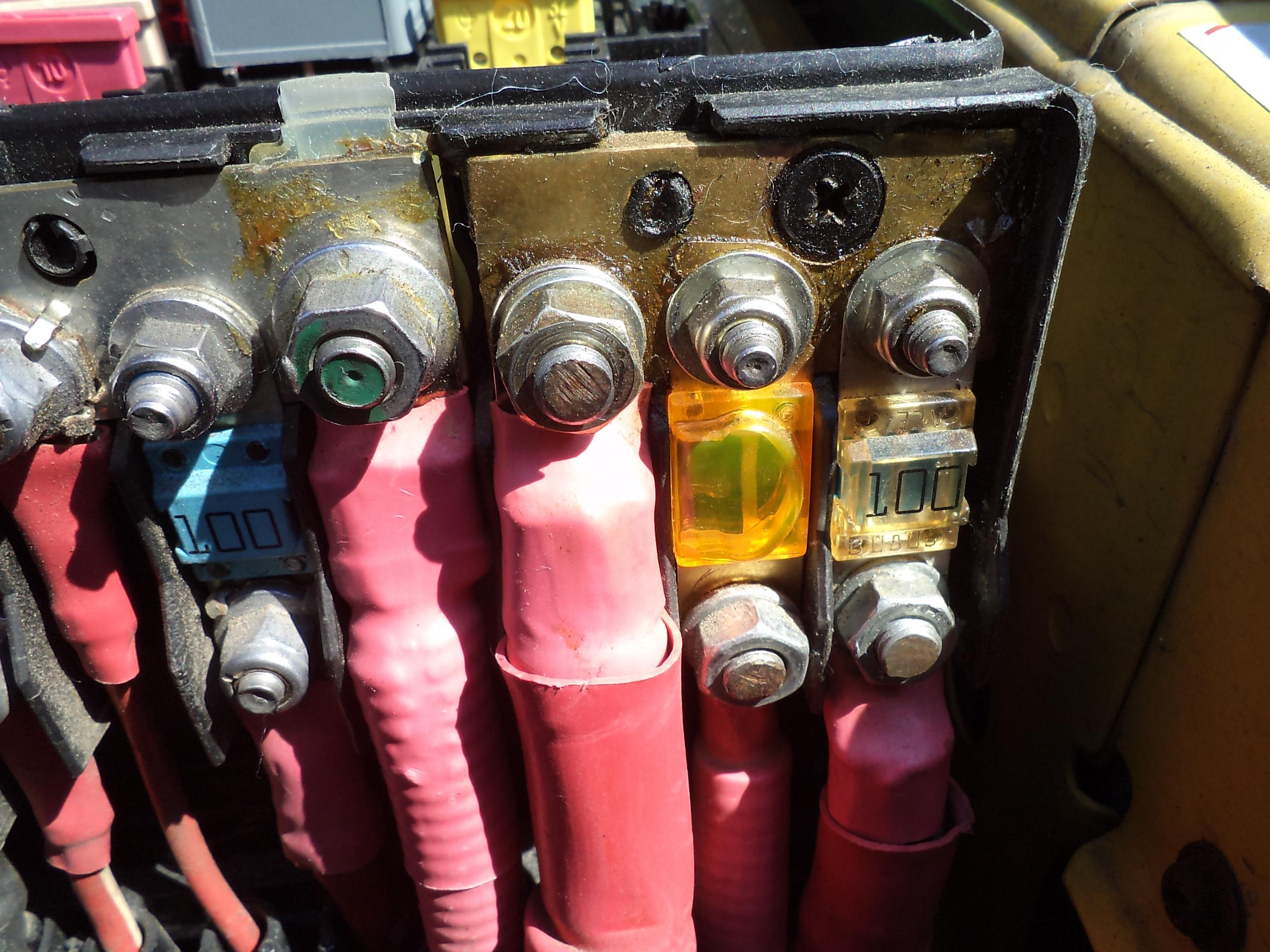

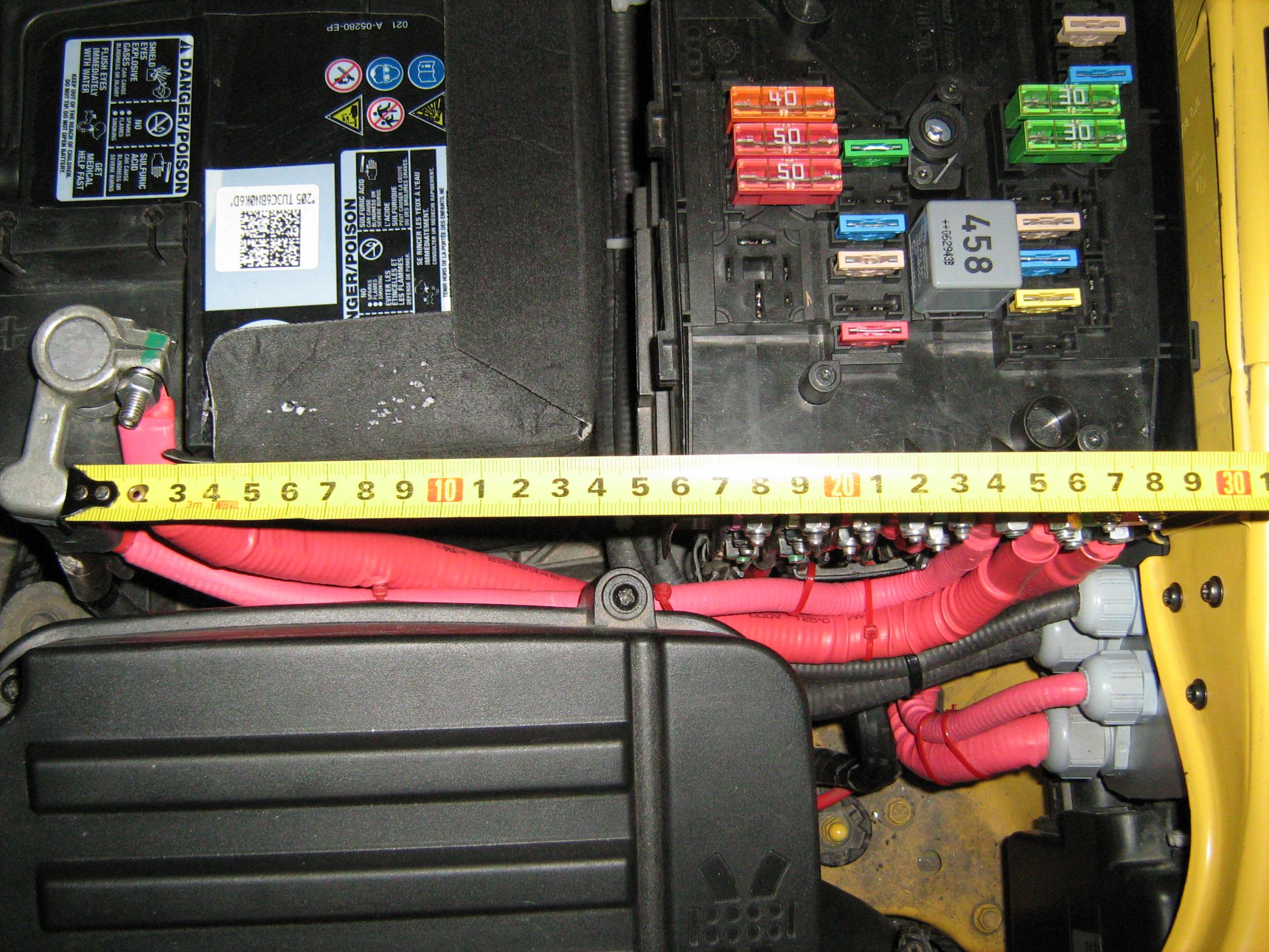

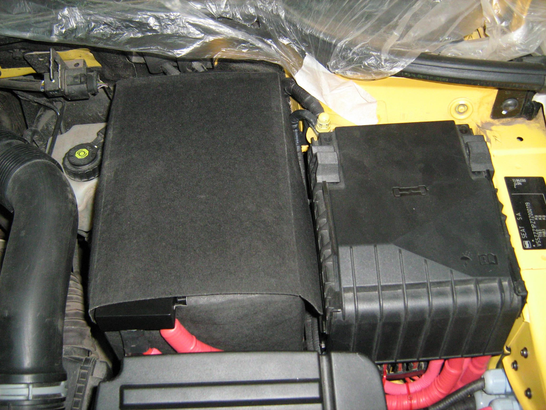

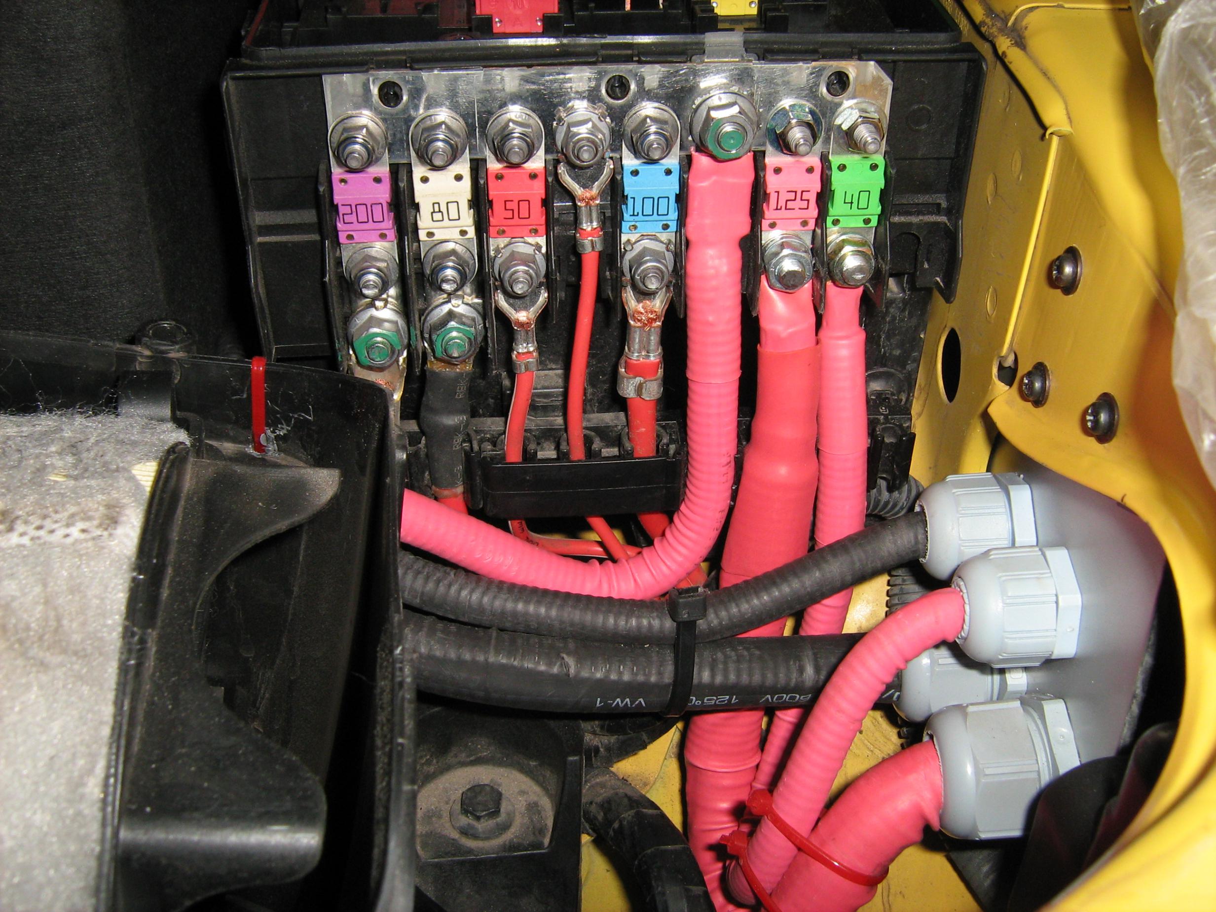

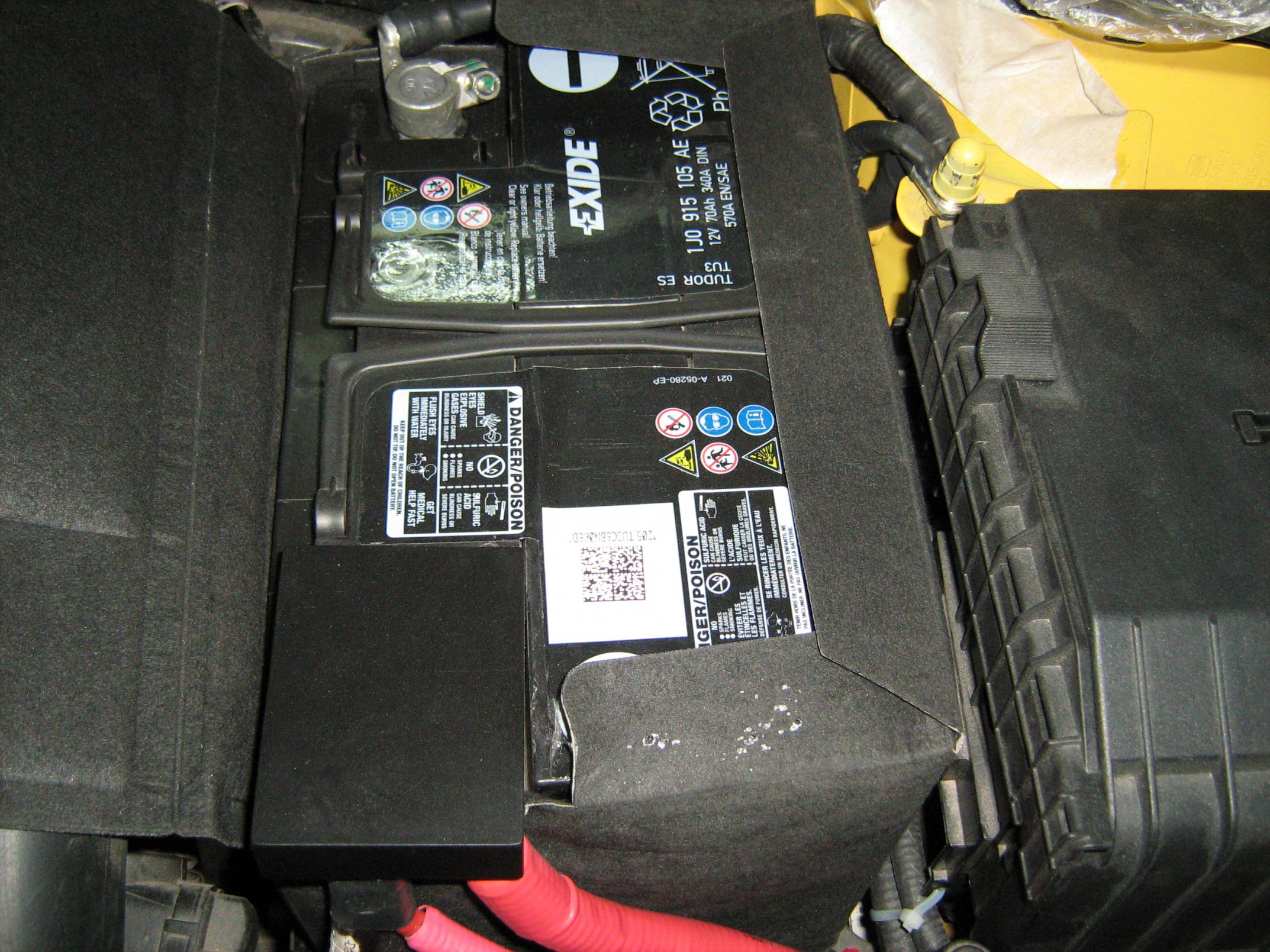

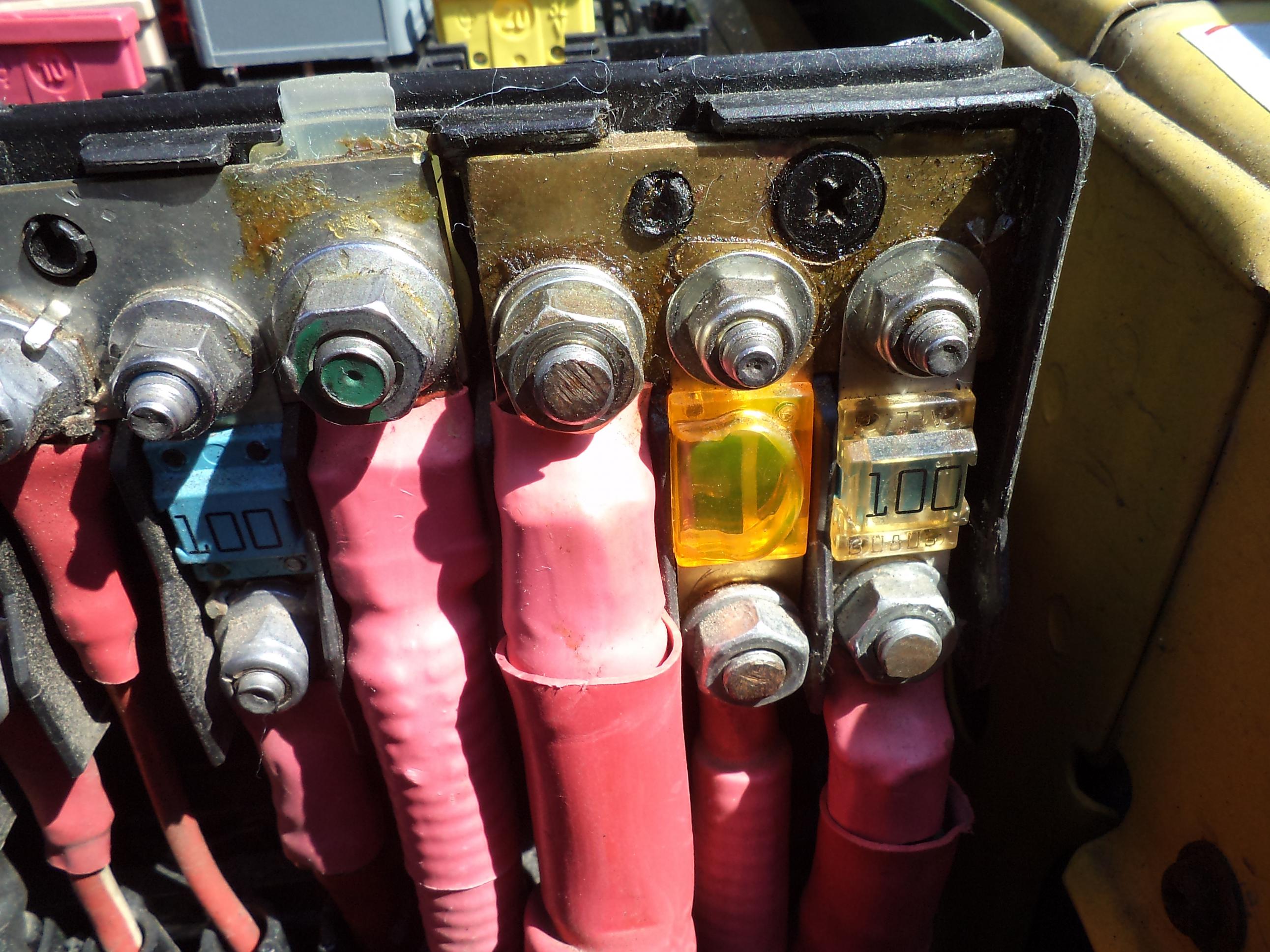

На плюсовую клемму АКБ изготовили защитную крышку.

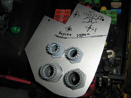

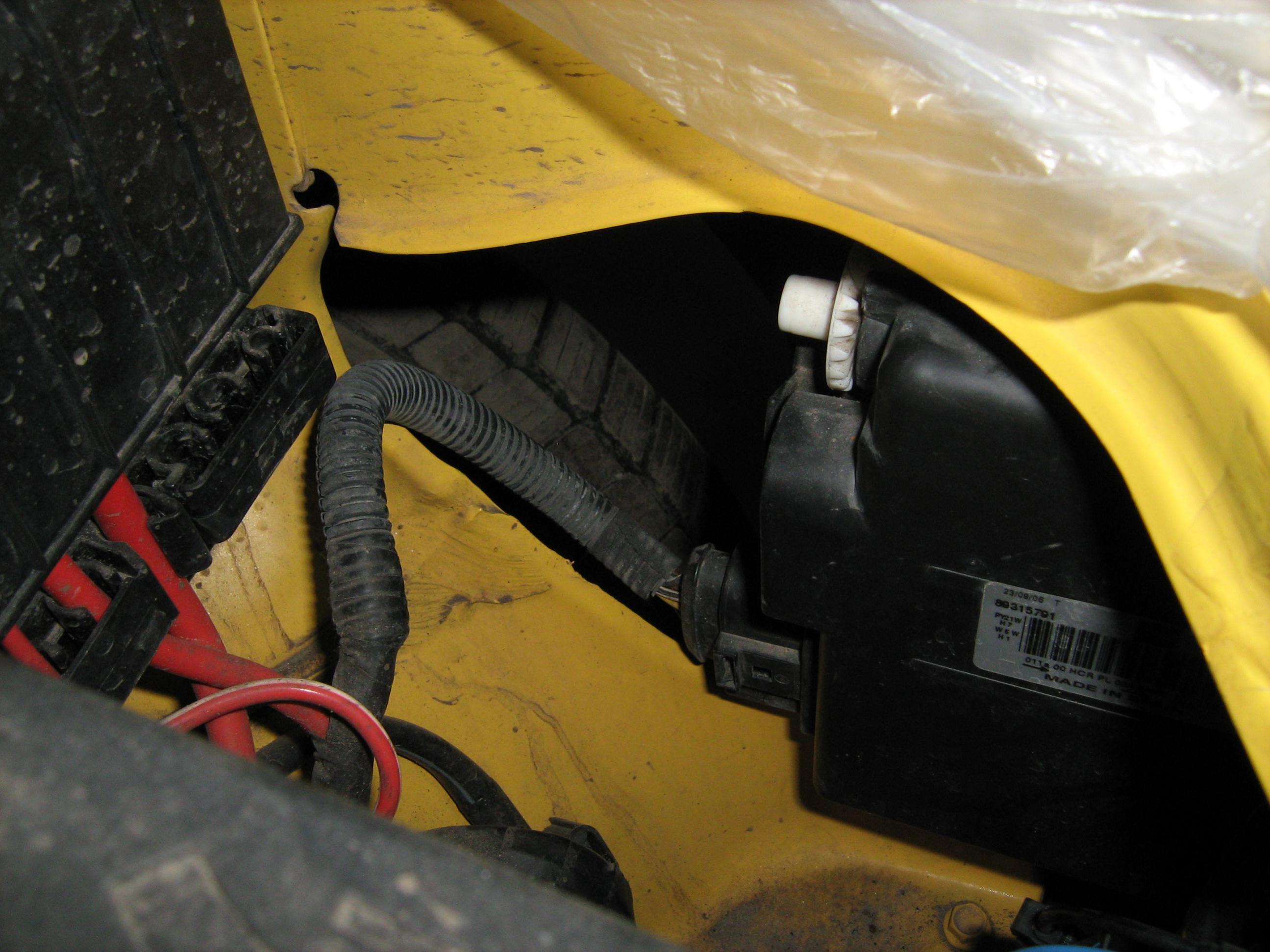

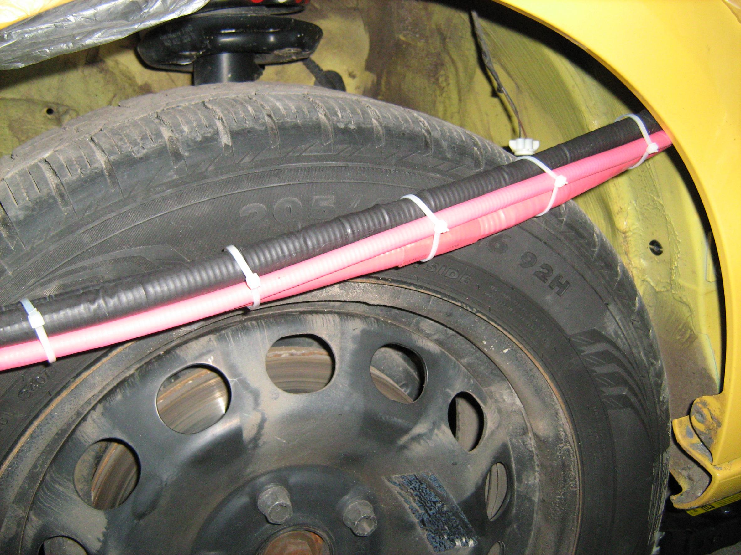

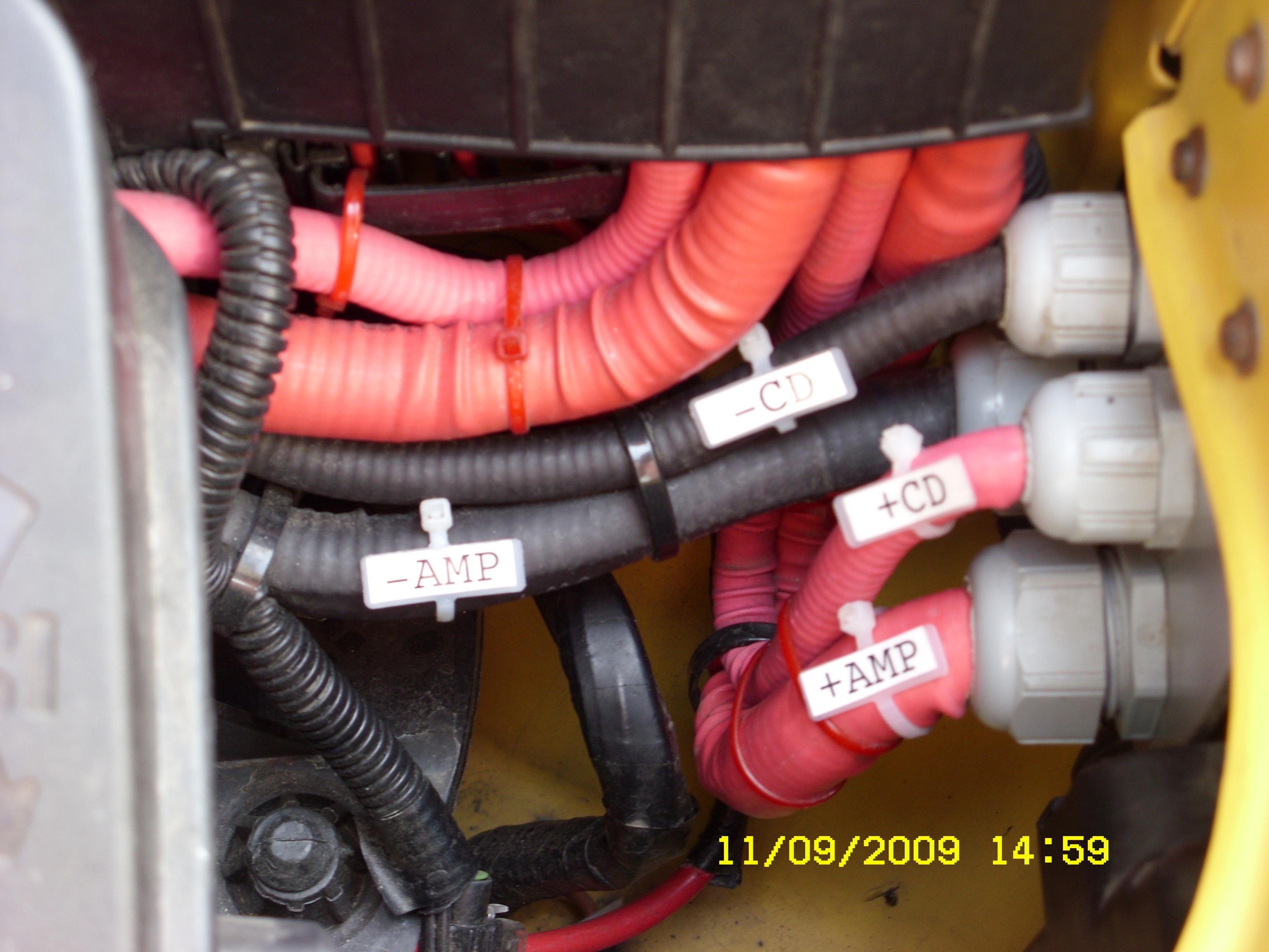

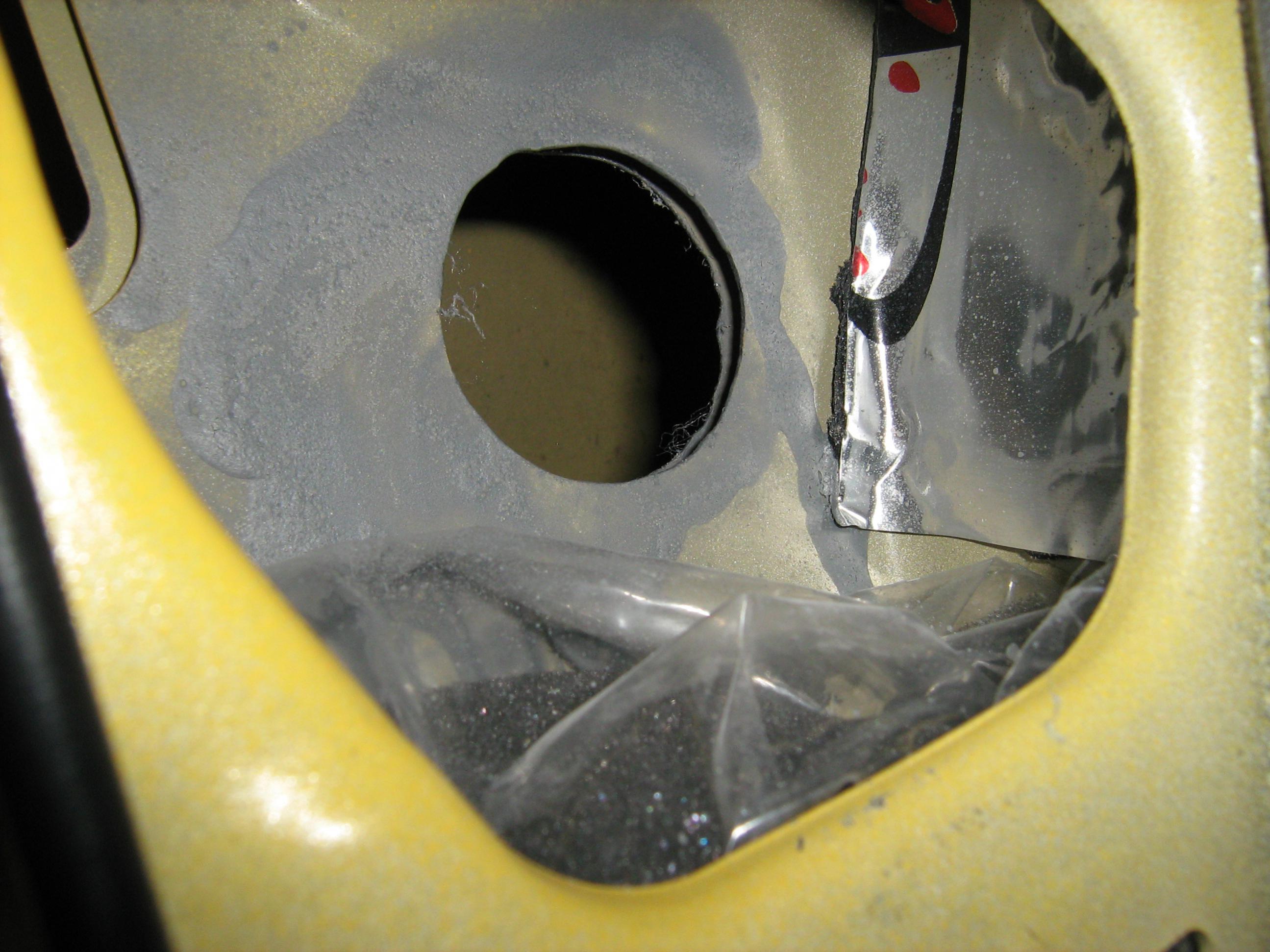

По умолчанию Re: SEAT LEON YE.S.Pro. GAME OVER.

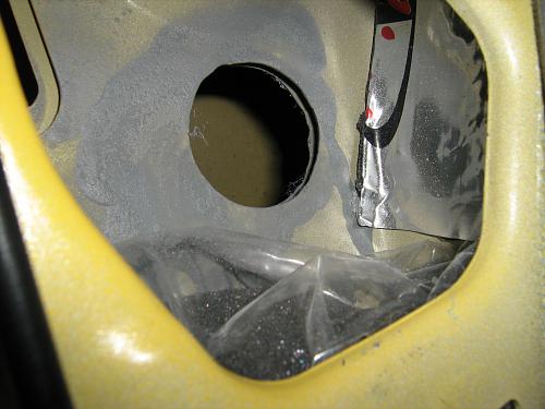

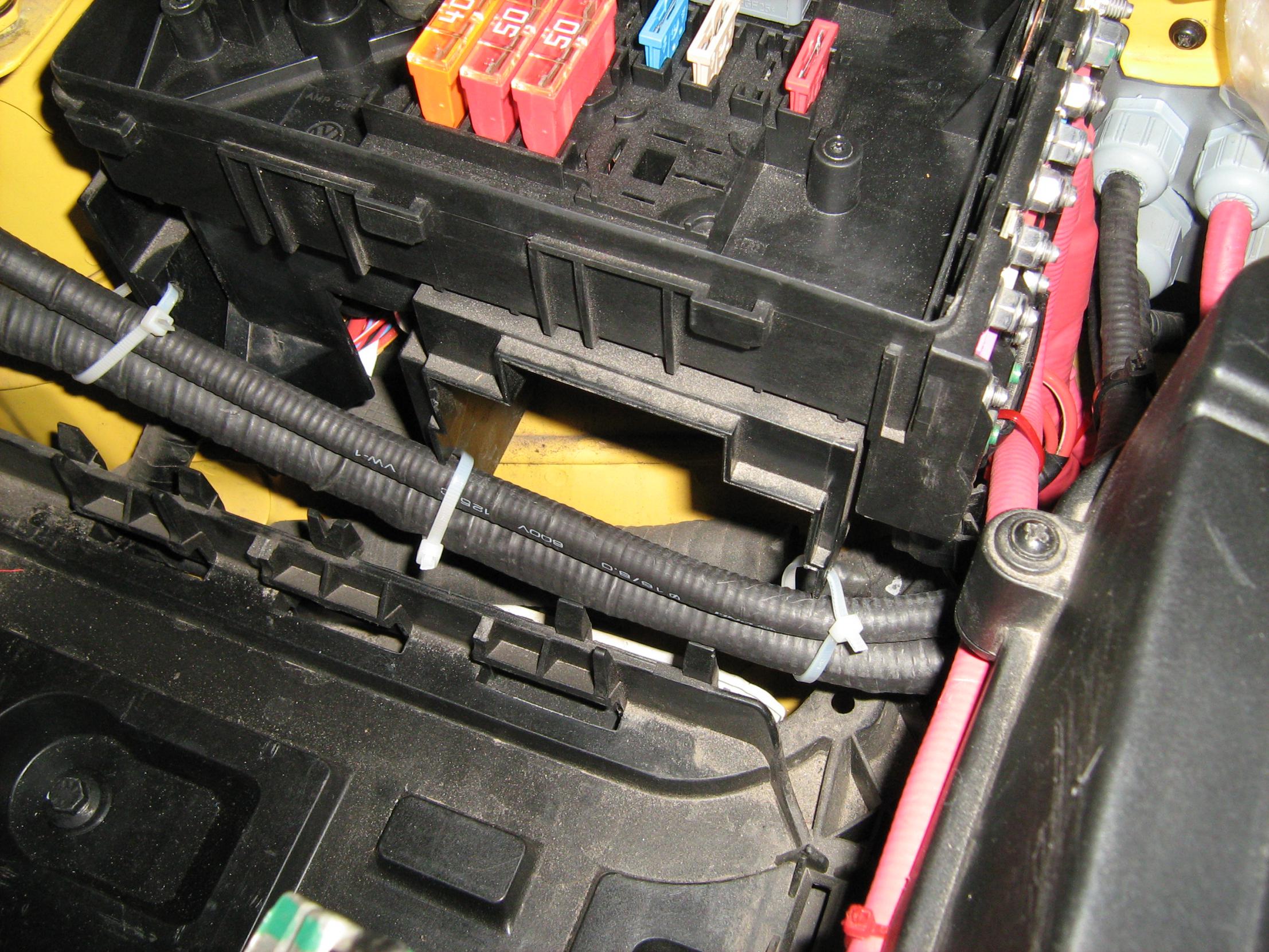

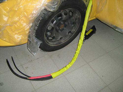

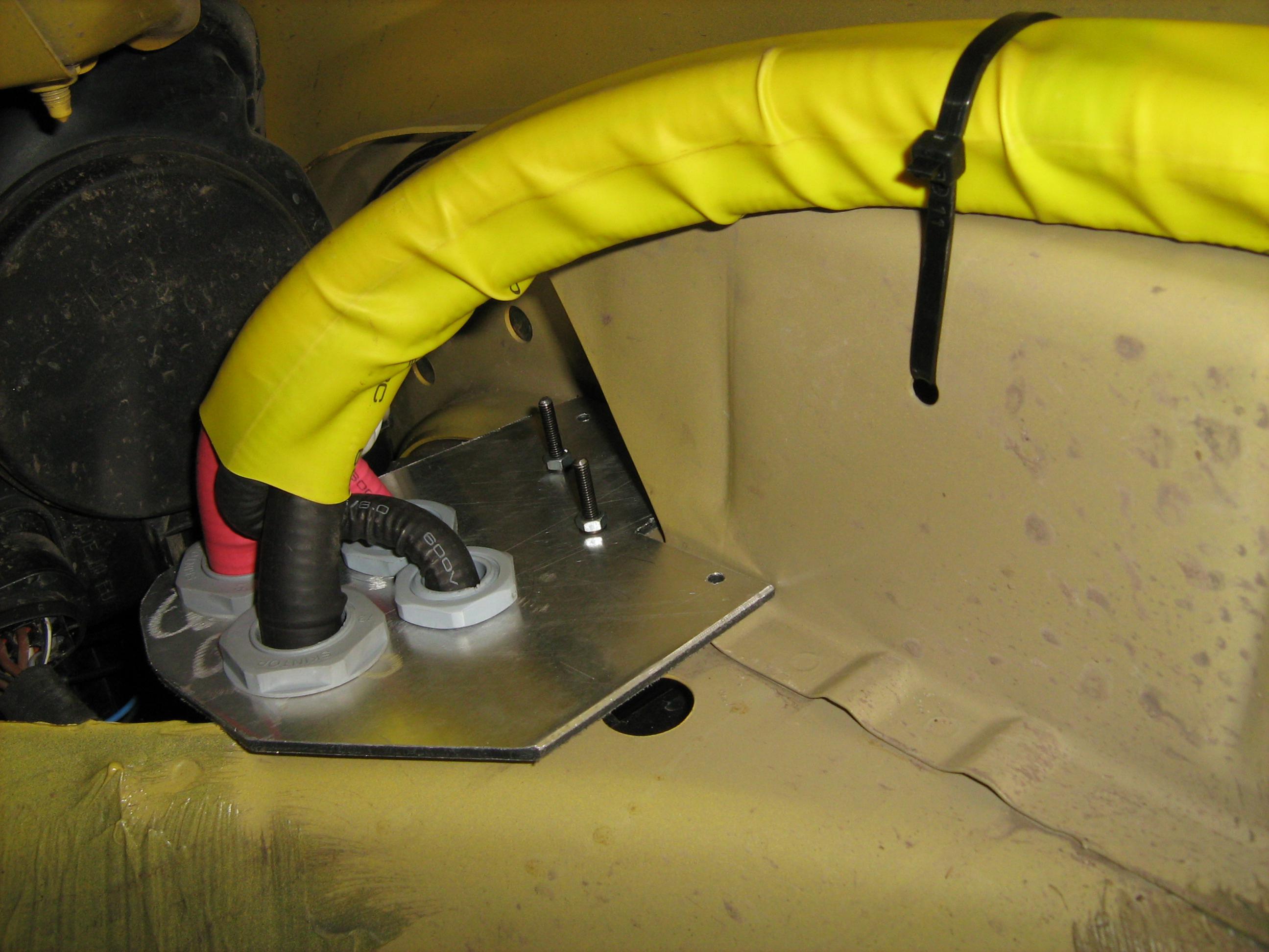

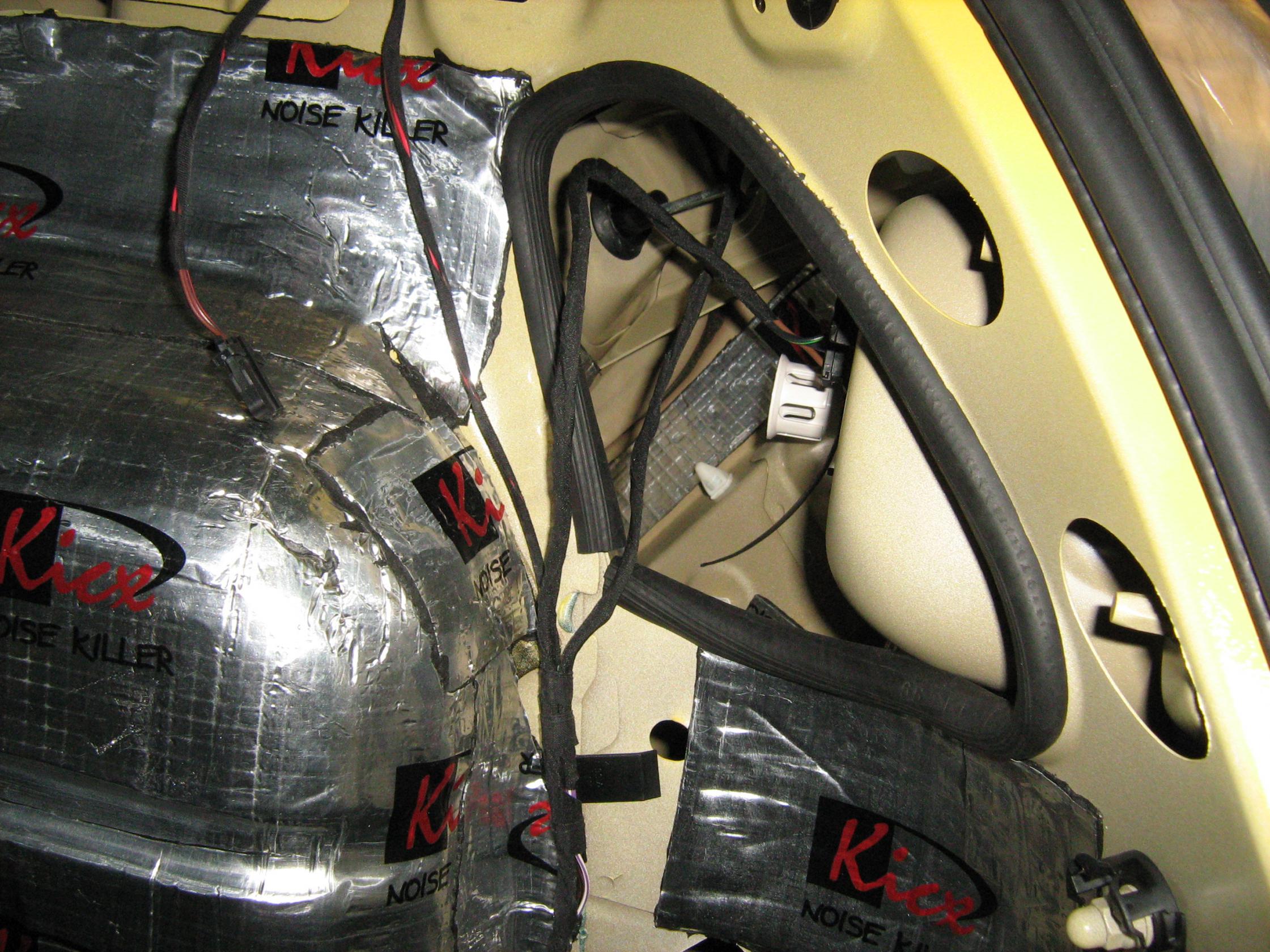

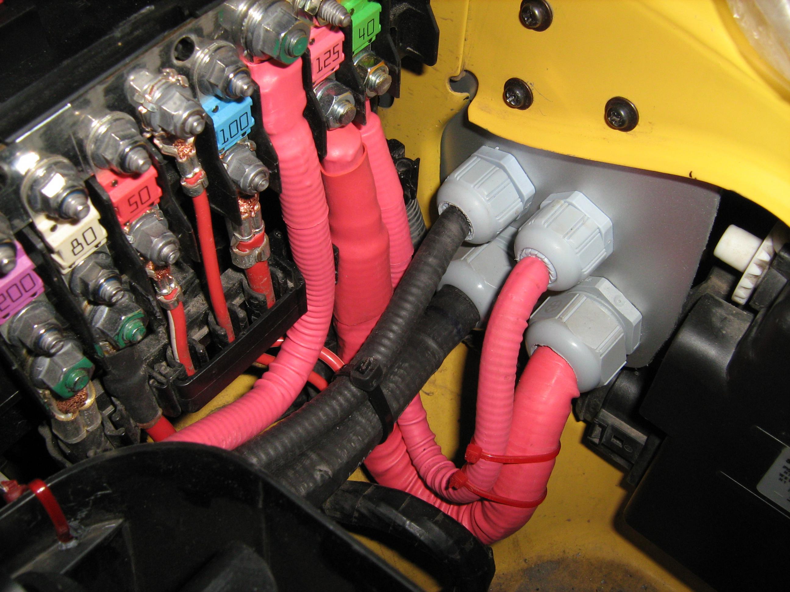

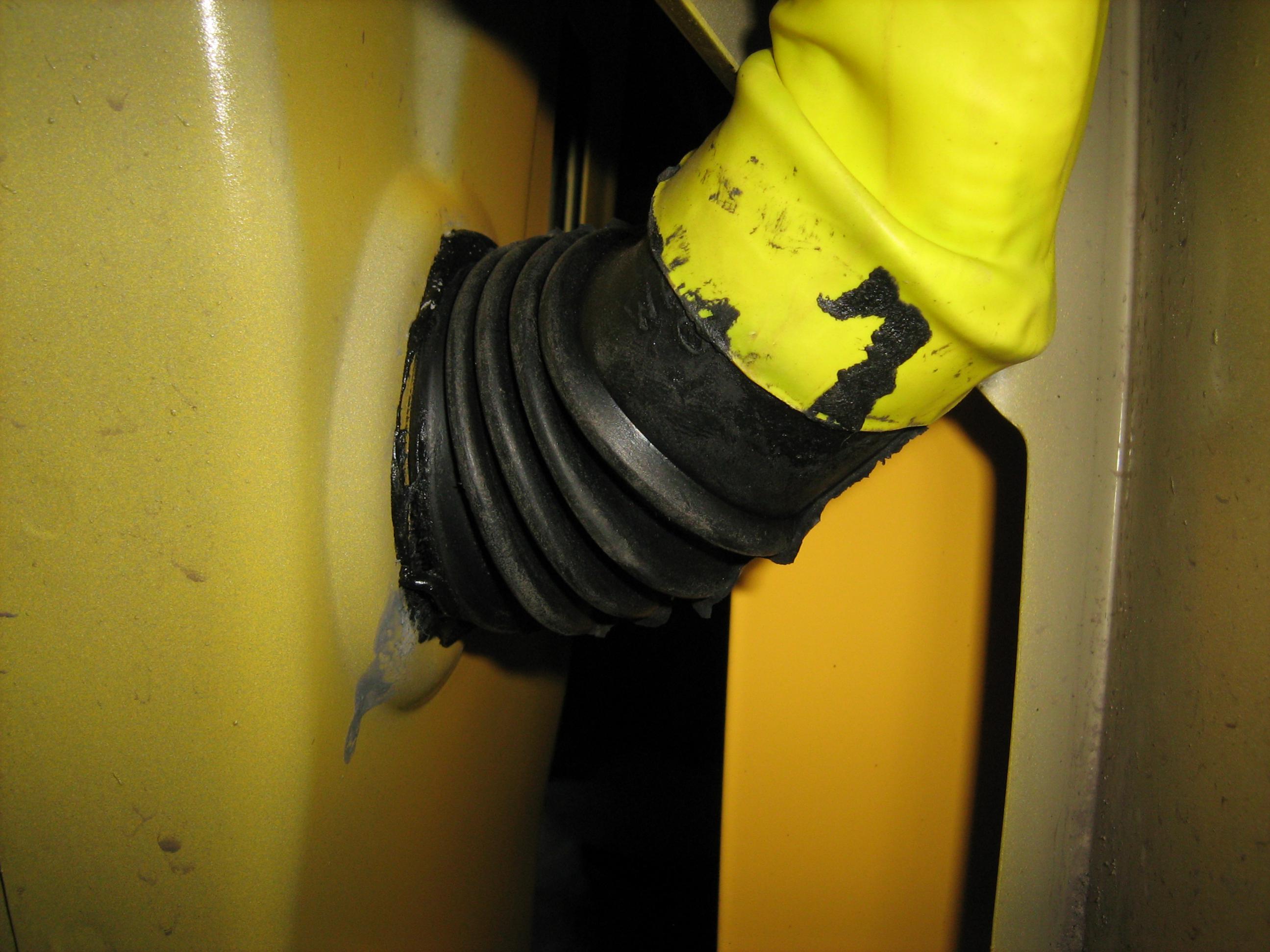

Неприятной неожиданностью стало то, что в моторном щите не было даже намёка на возможность прокладки через него проводов. Пришлось идти обходным путём - через изготовленную крепёжную площадку с зажимными втулками вывели силовые провода под крыло (под пластиковую защиту), закрепили, в местах прохода через металл установили резиновые втулки.
Естественно, крепление через каждые 10-15 см.
Под капотом

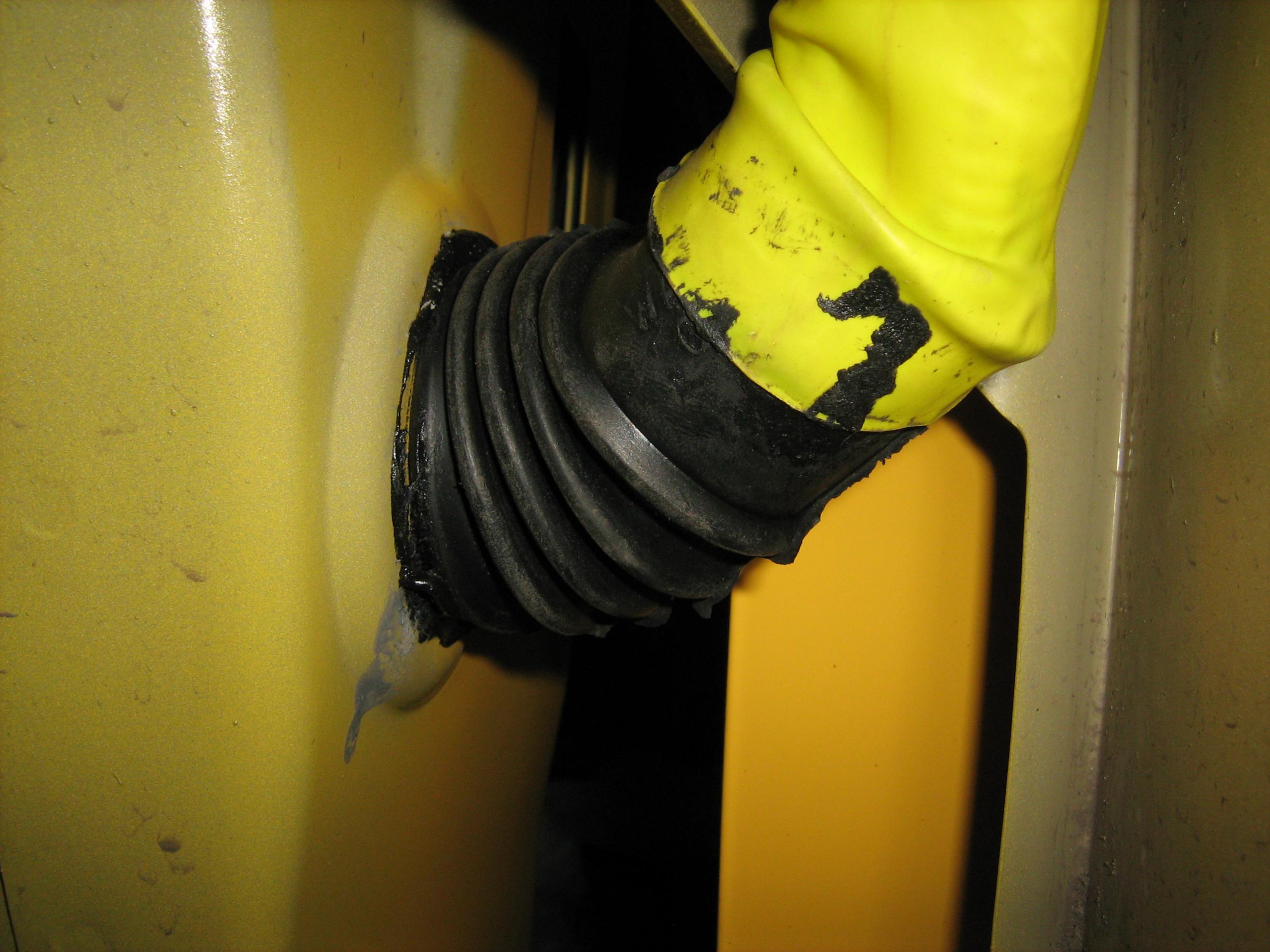

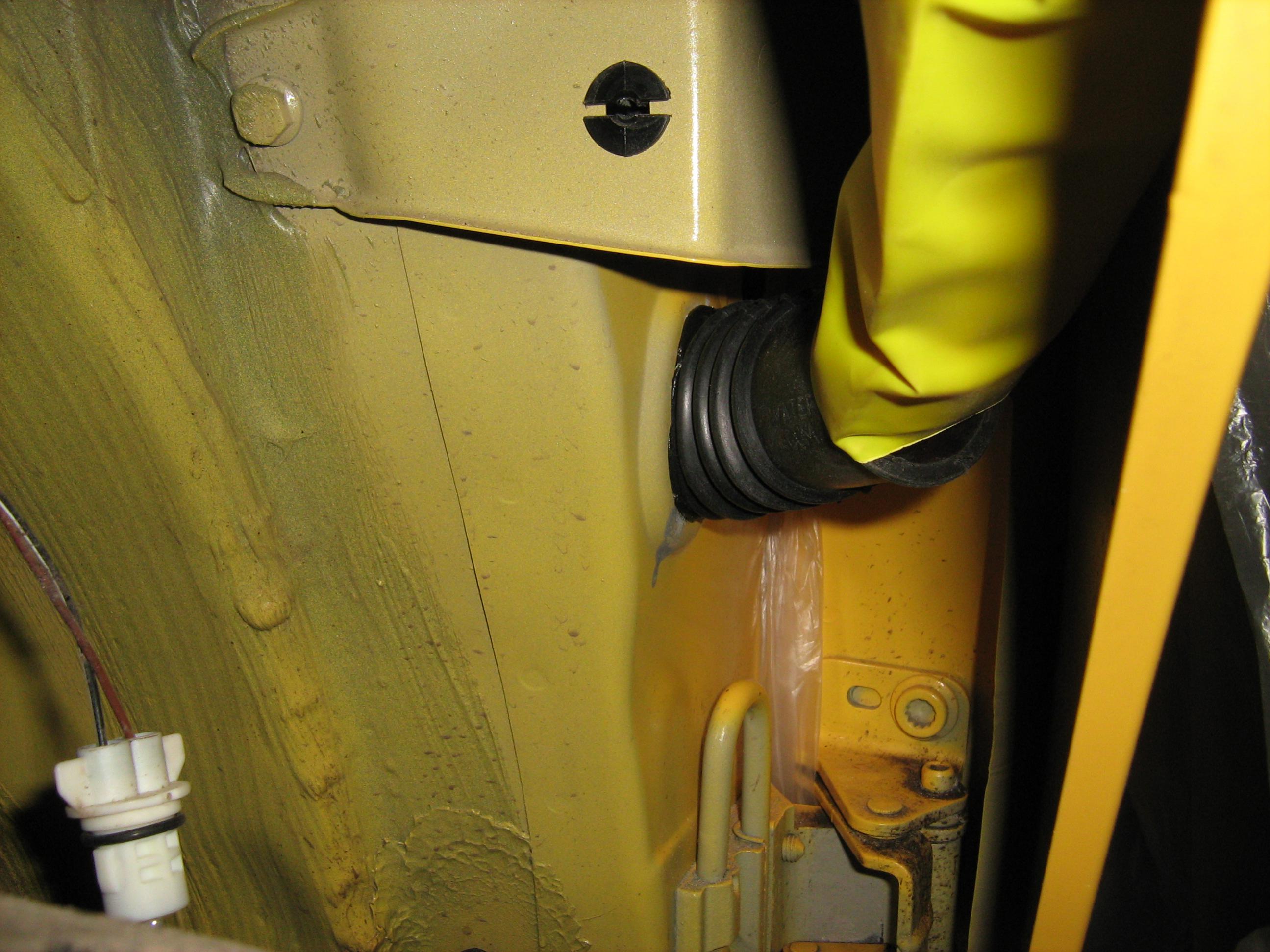

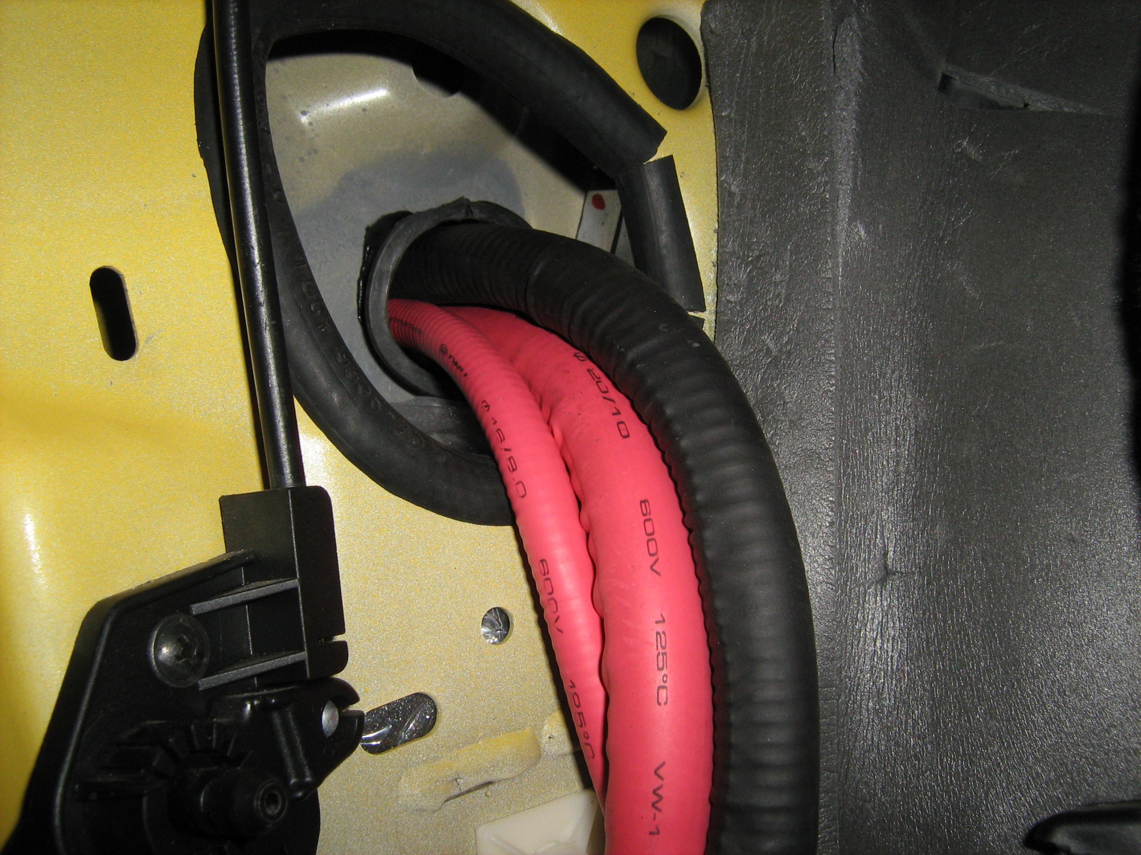

Выход под крыло, защита, крепление.
Вход в салон со стороны крыла

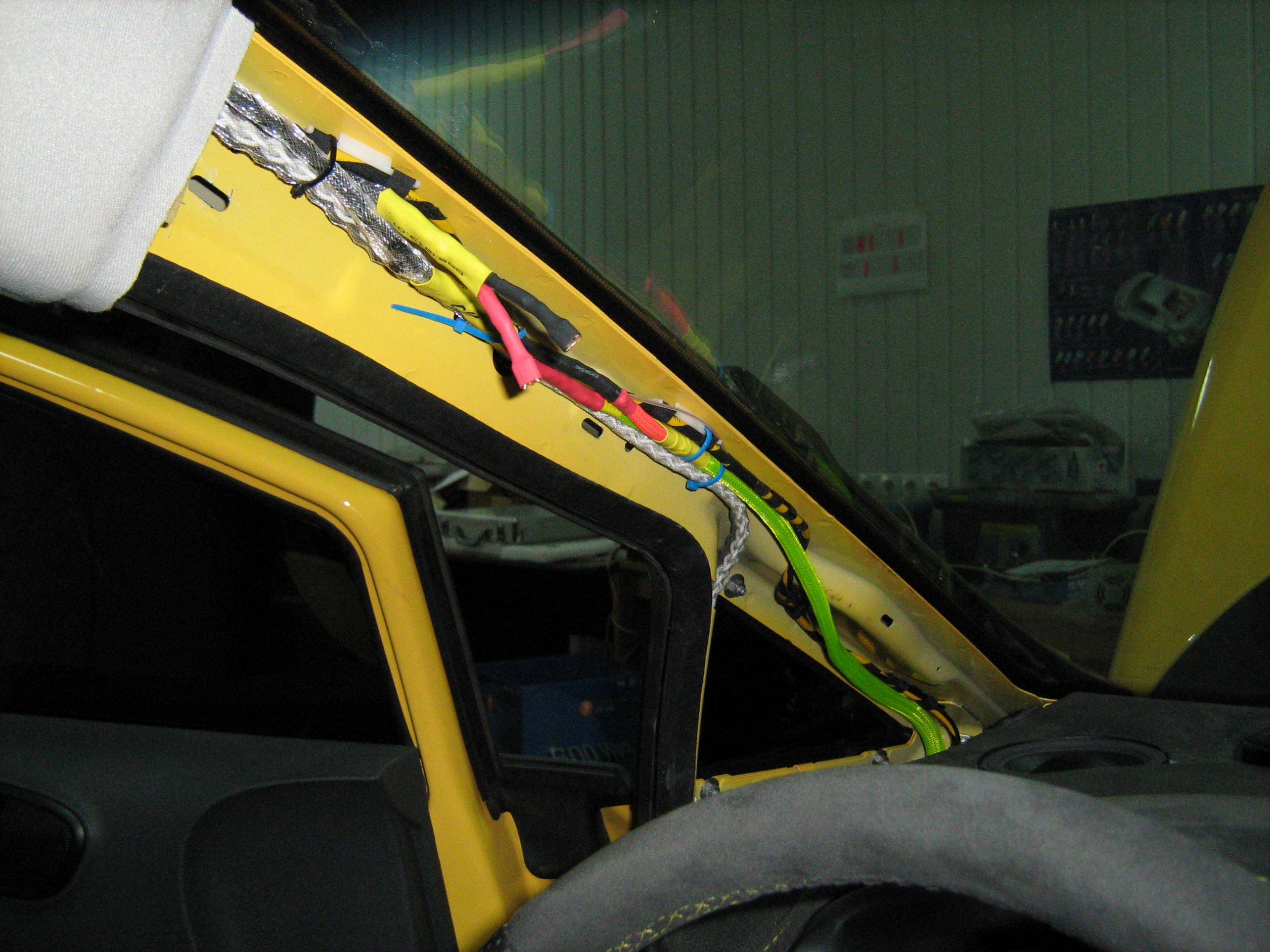

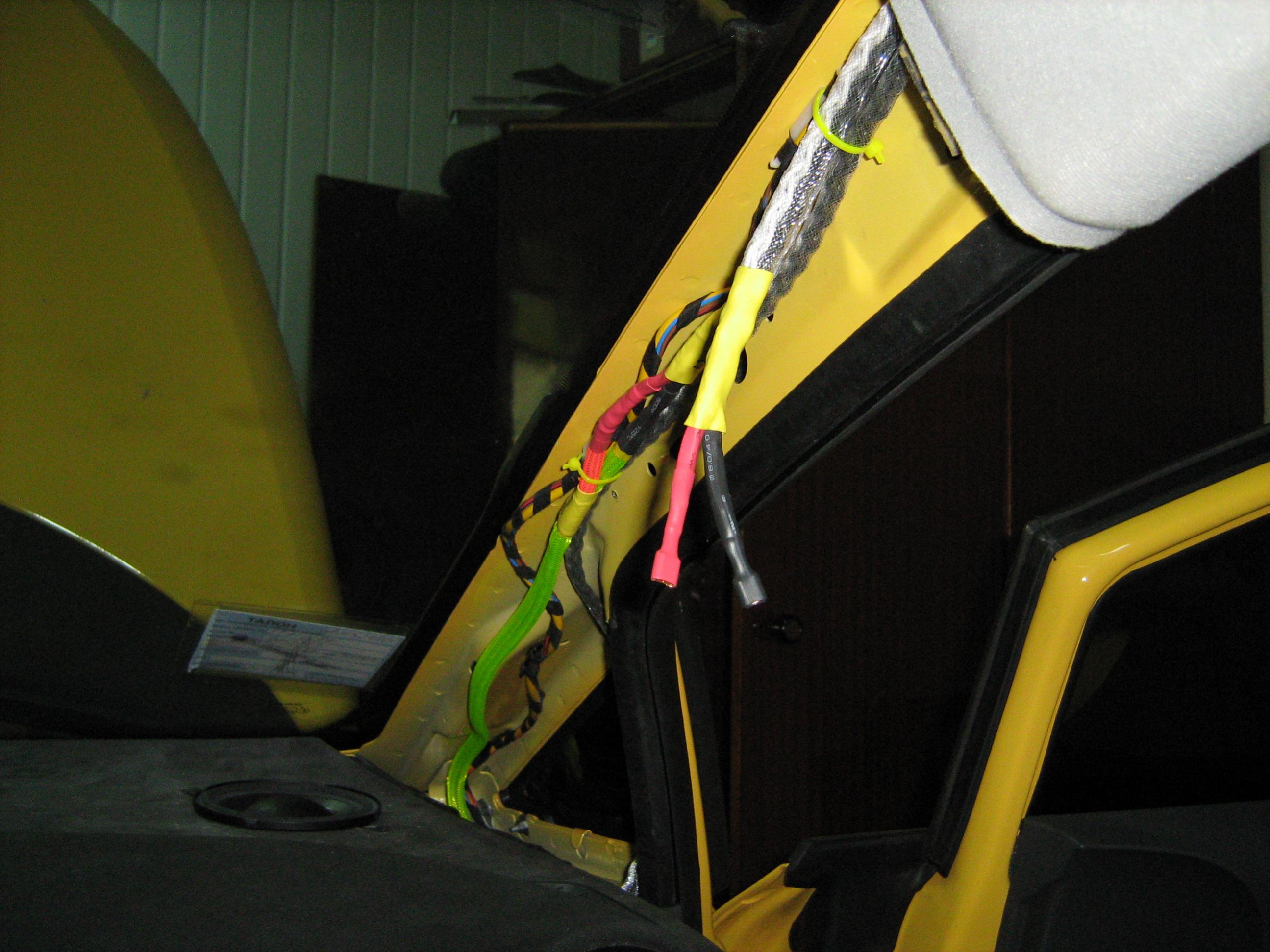

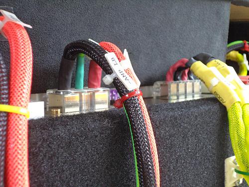

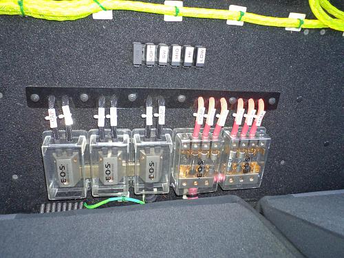

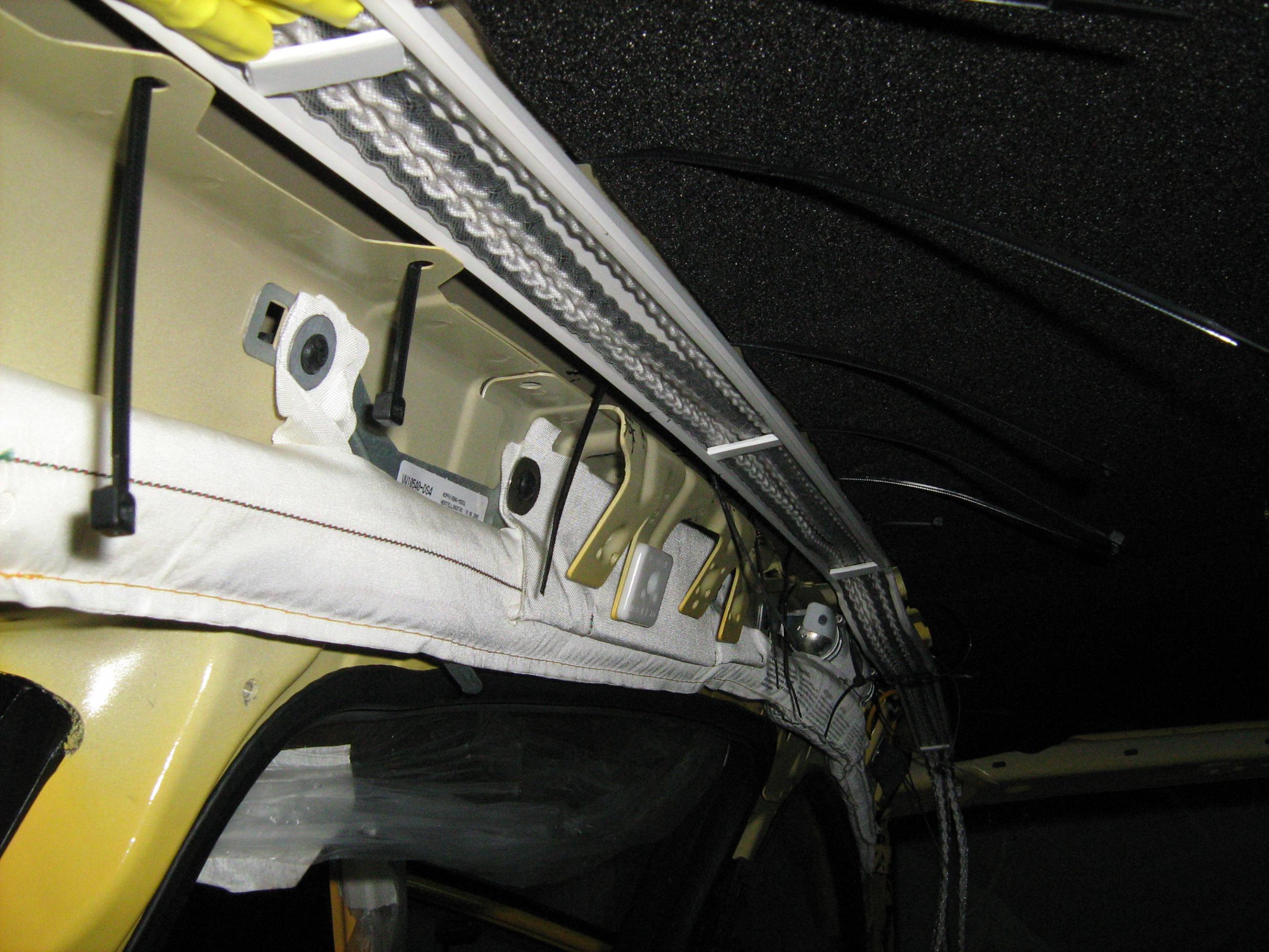

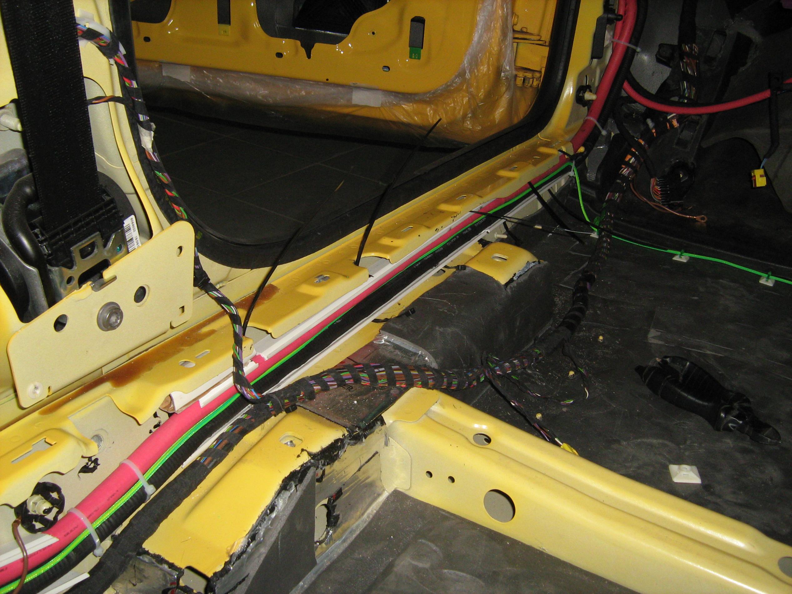

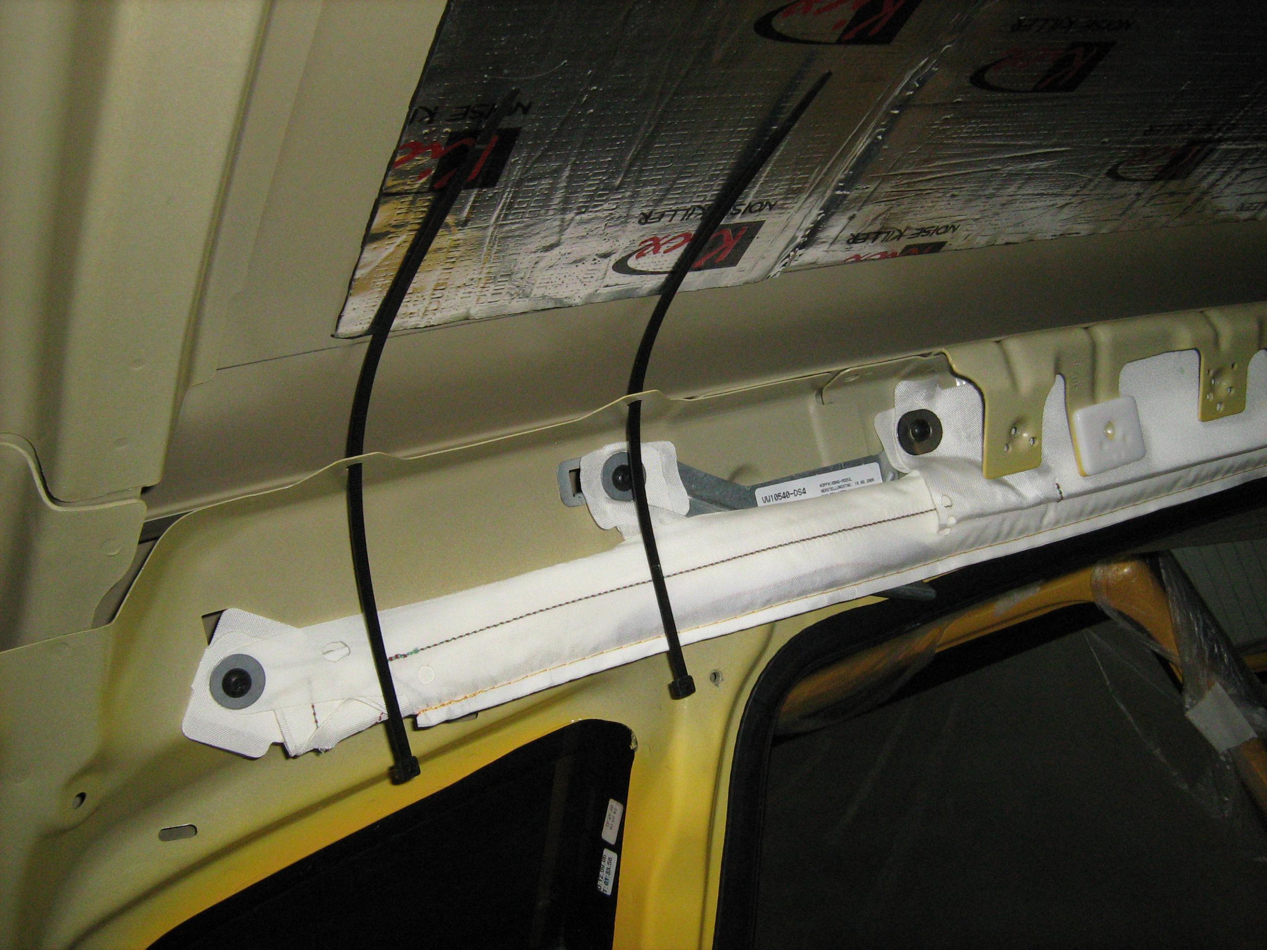

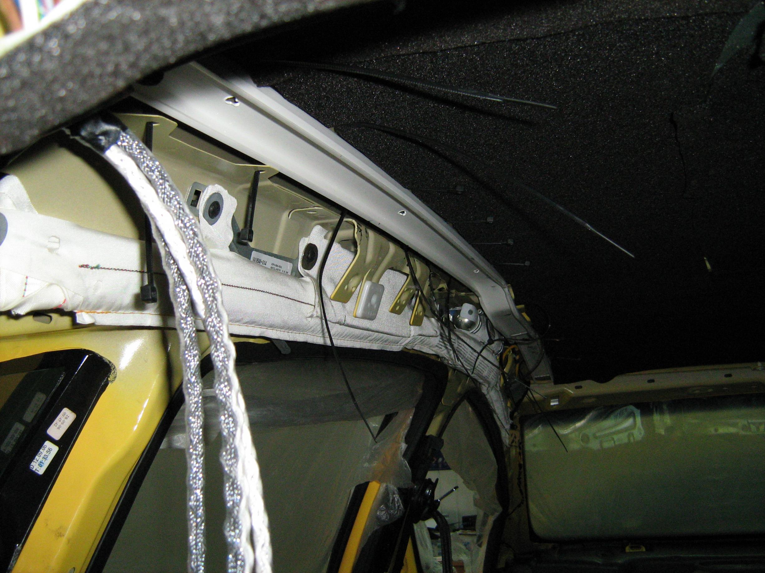

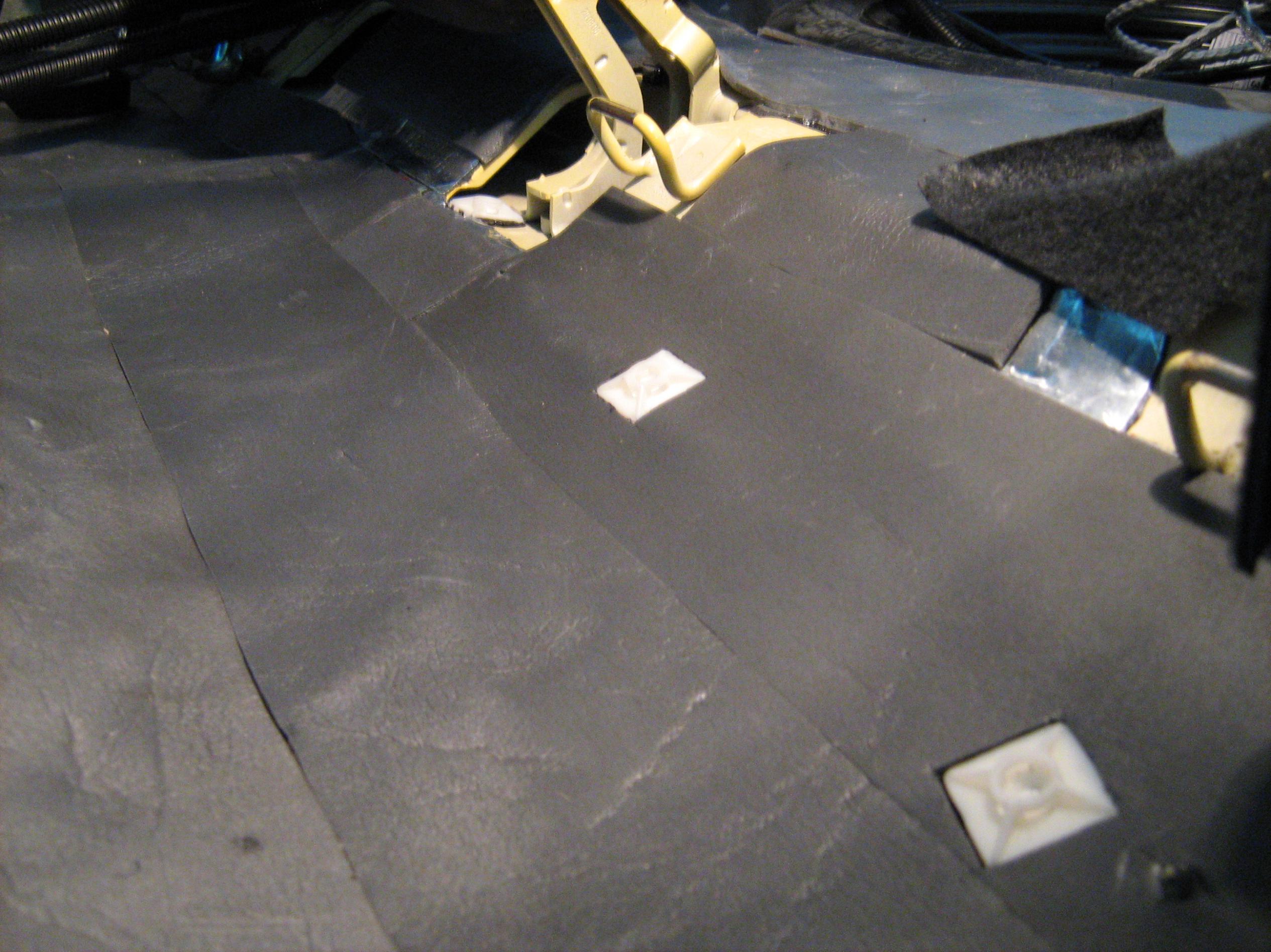

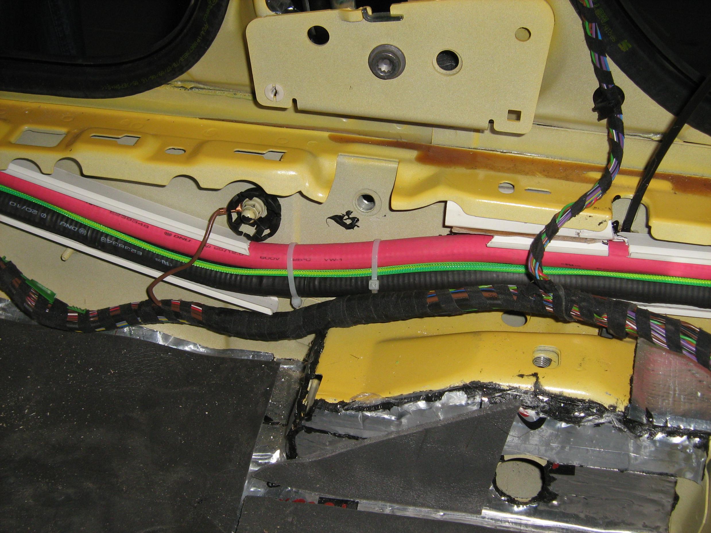

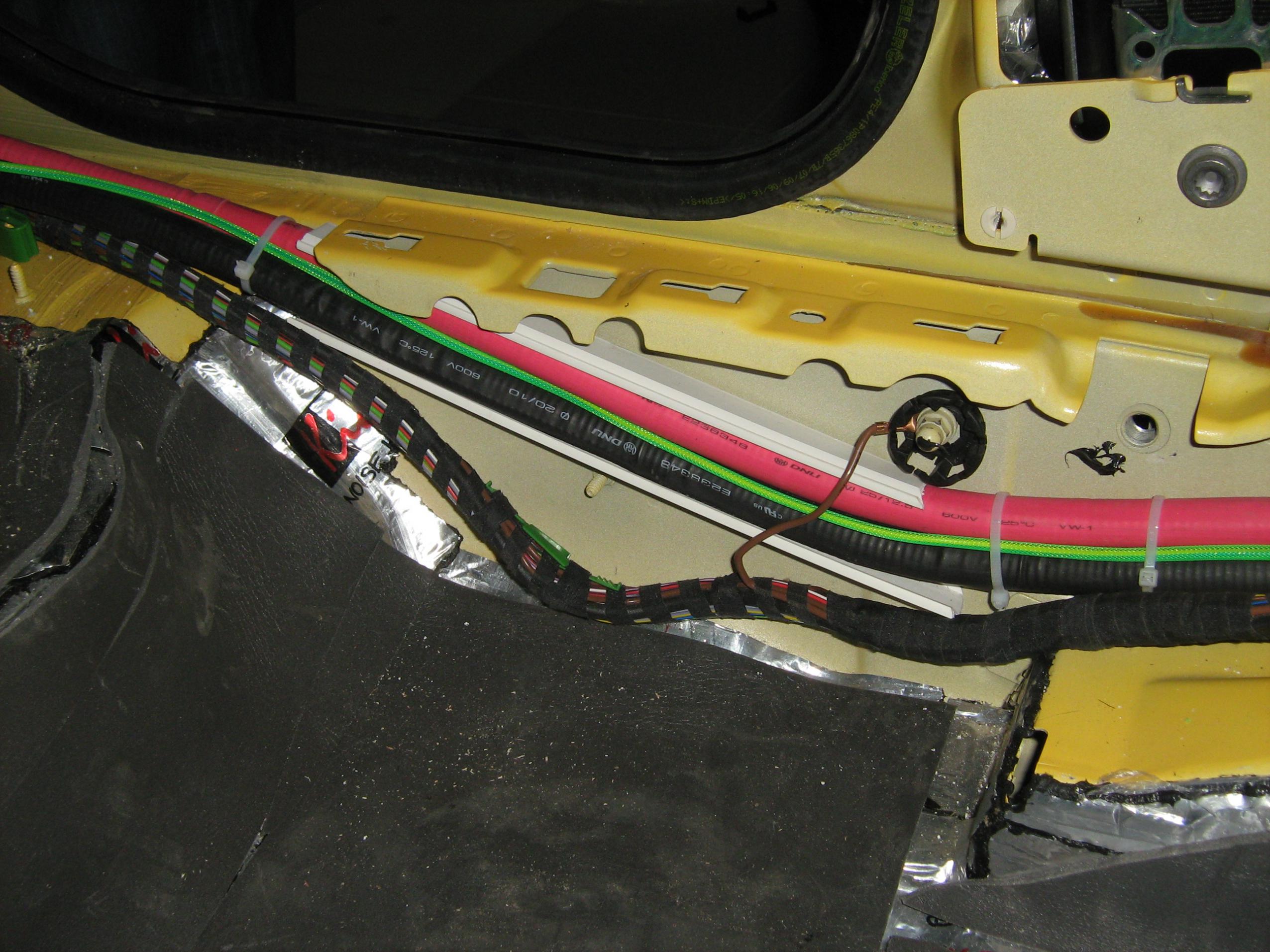

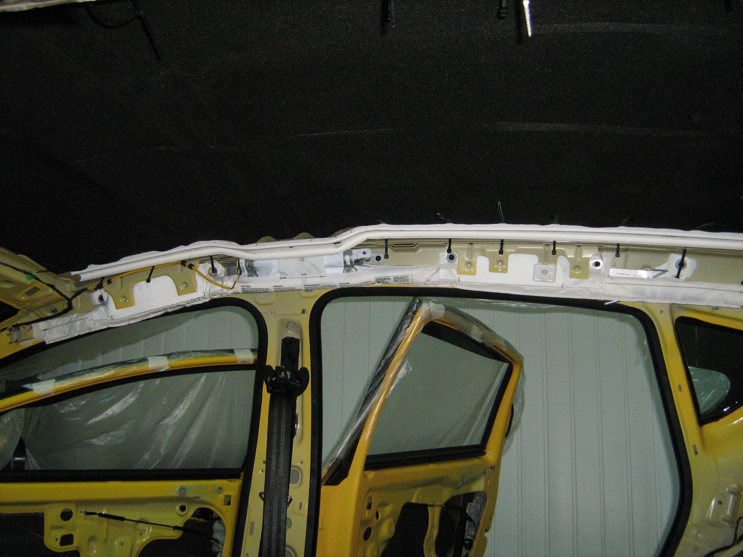

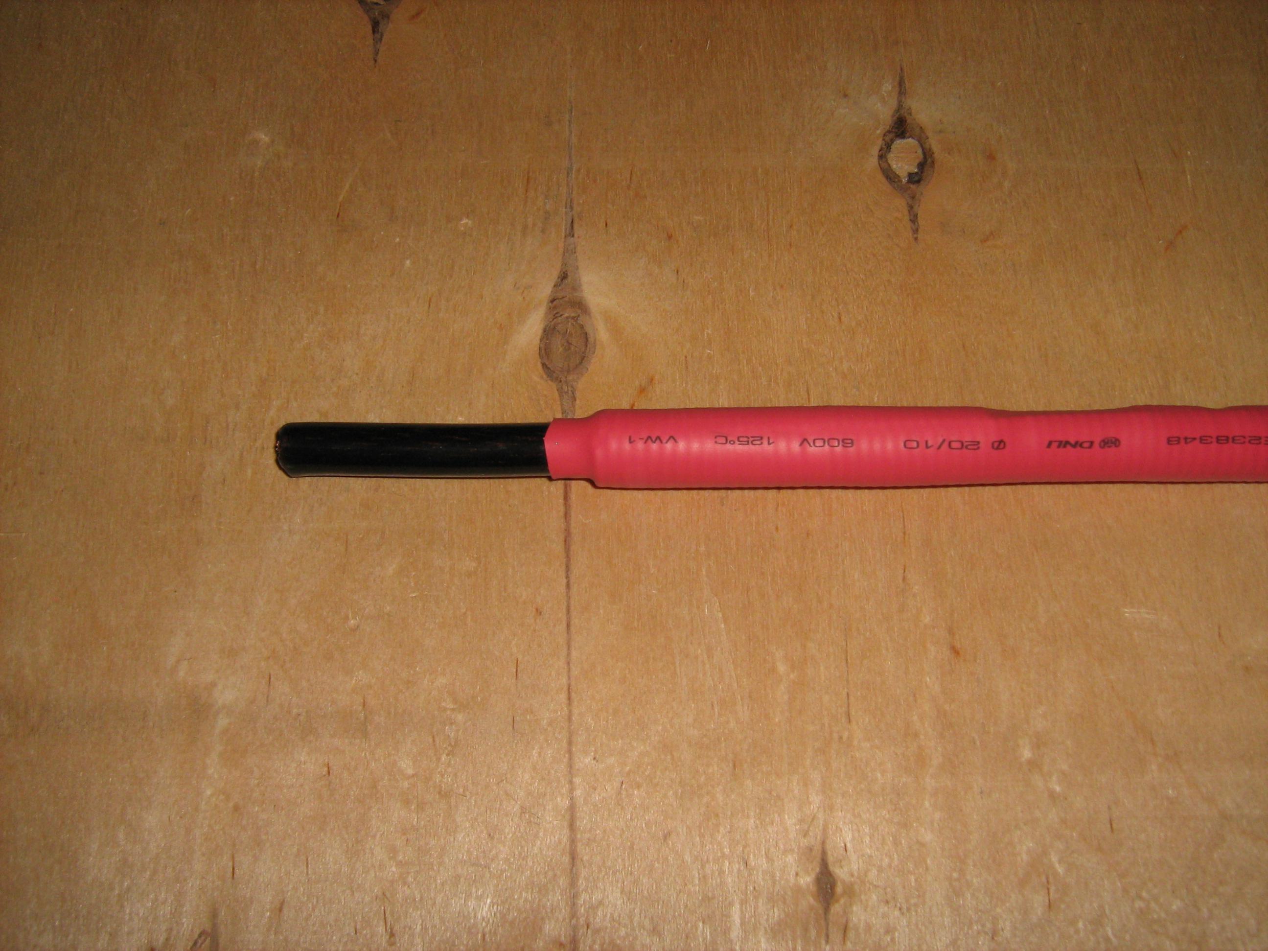

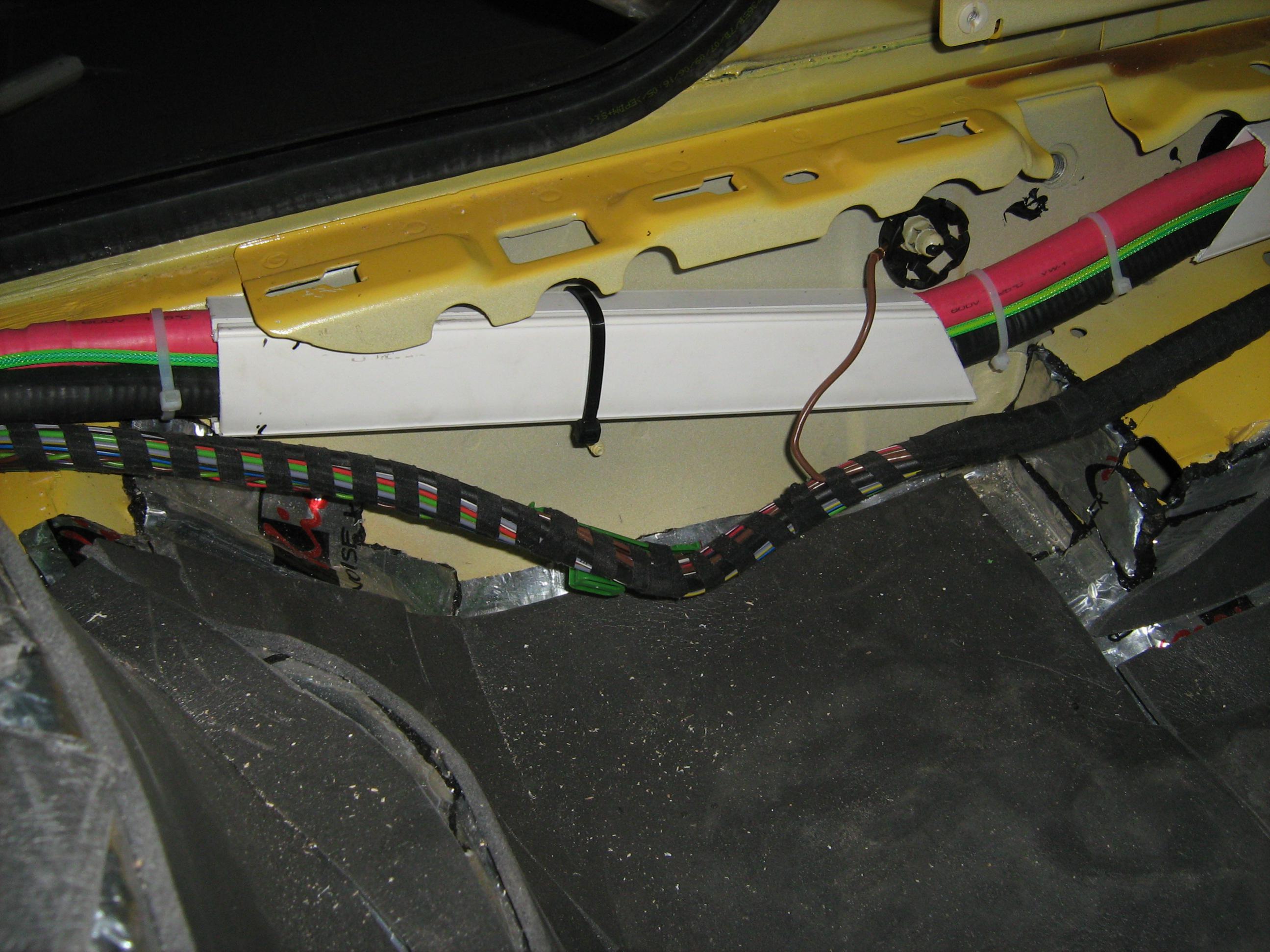

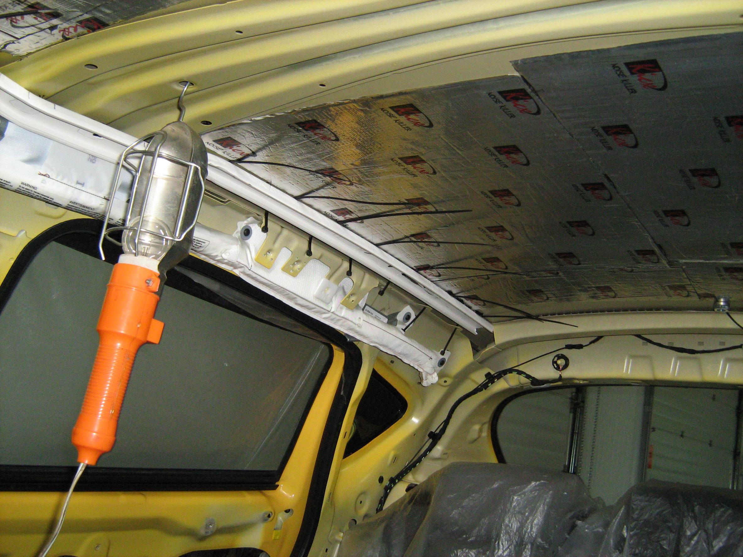

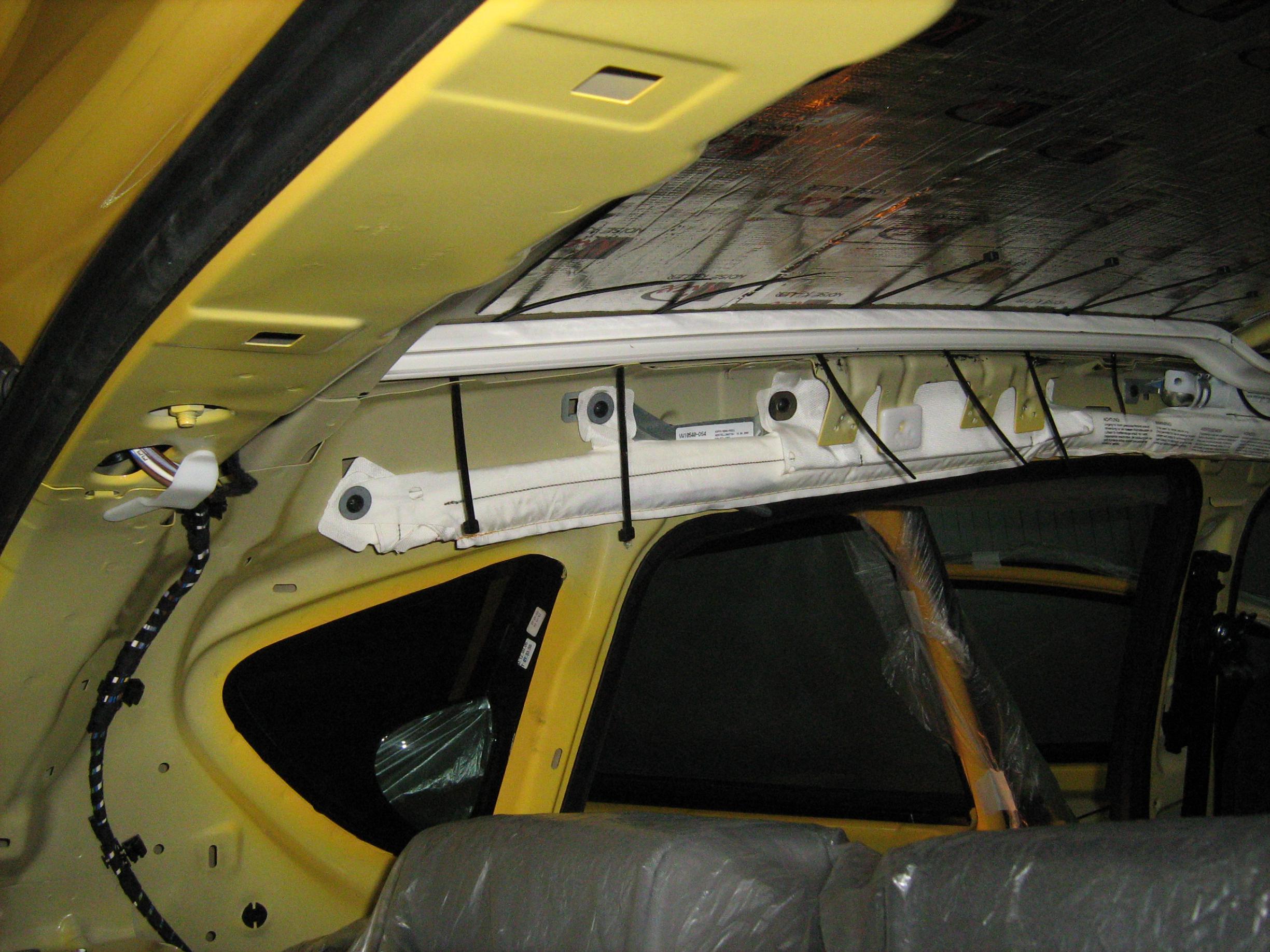

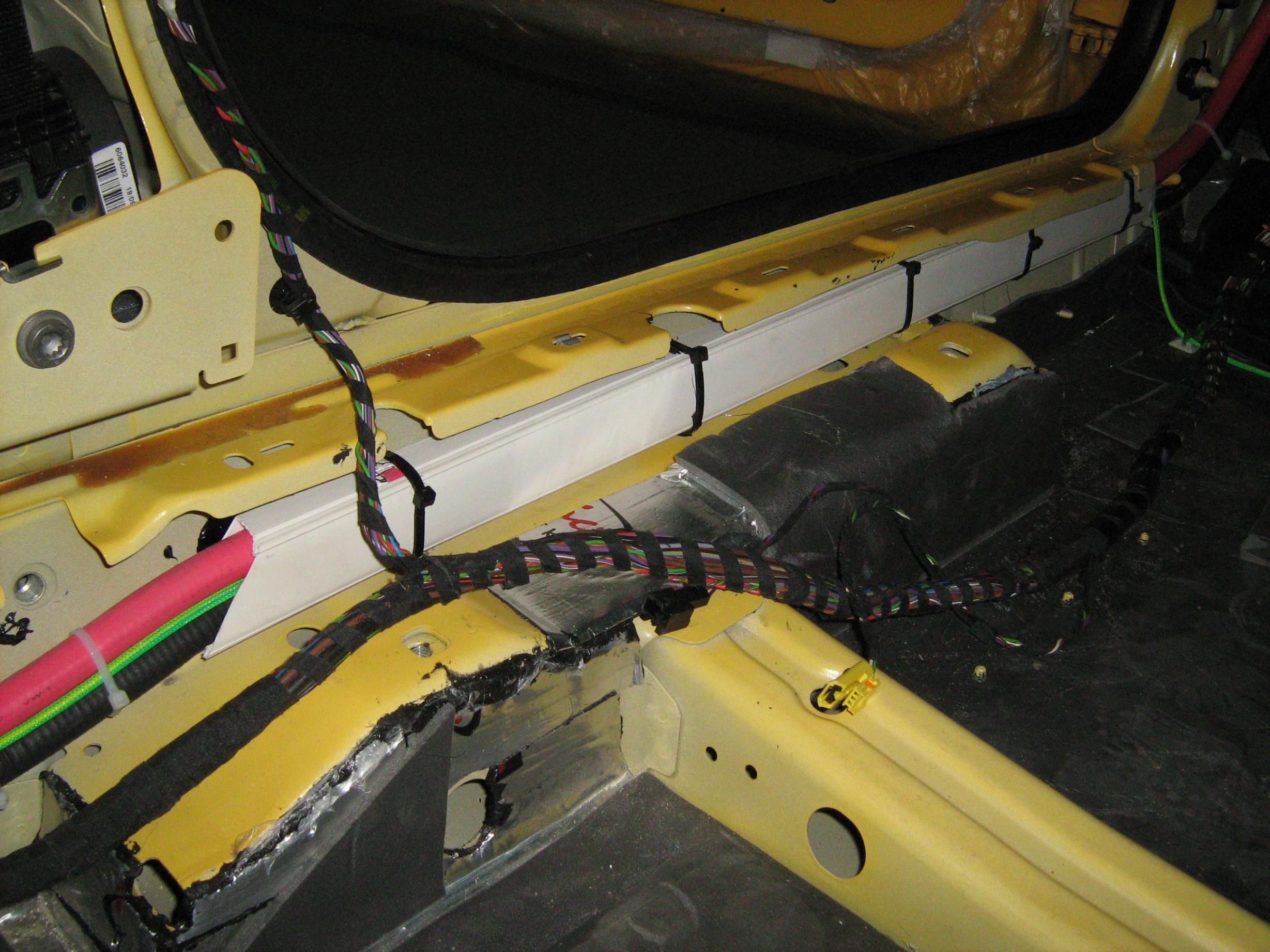

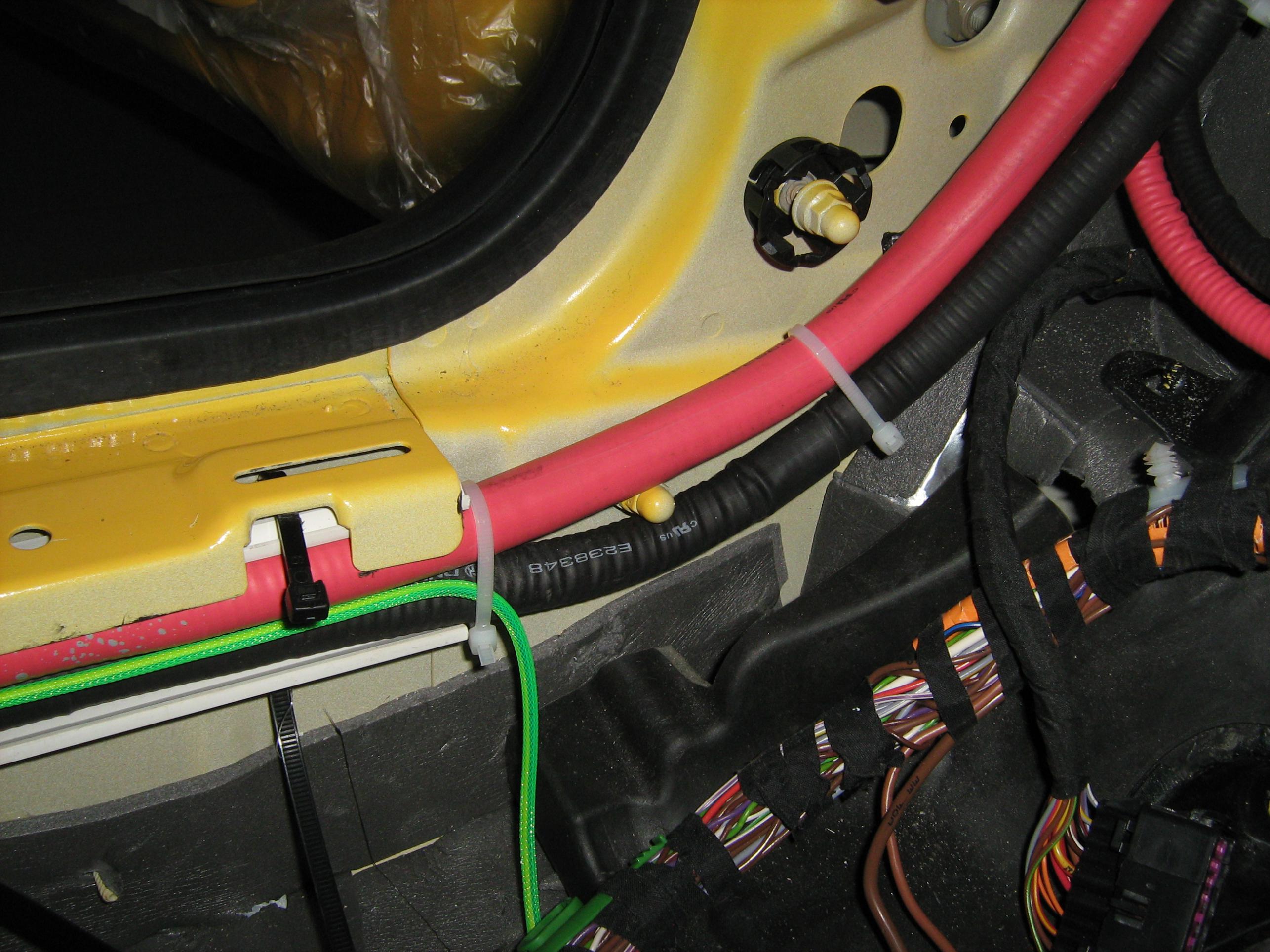

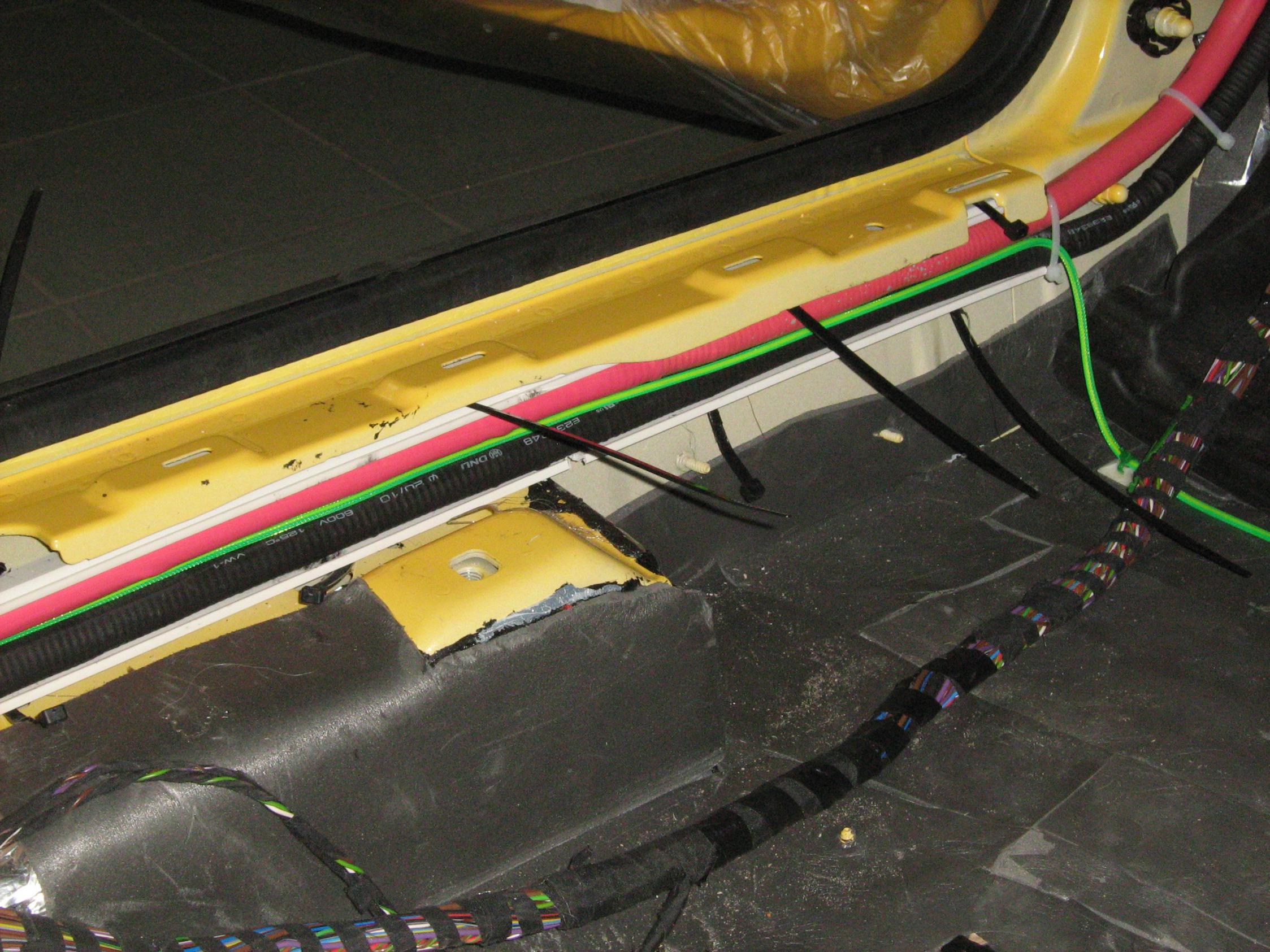

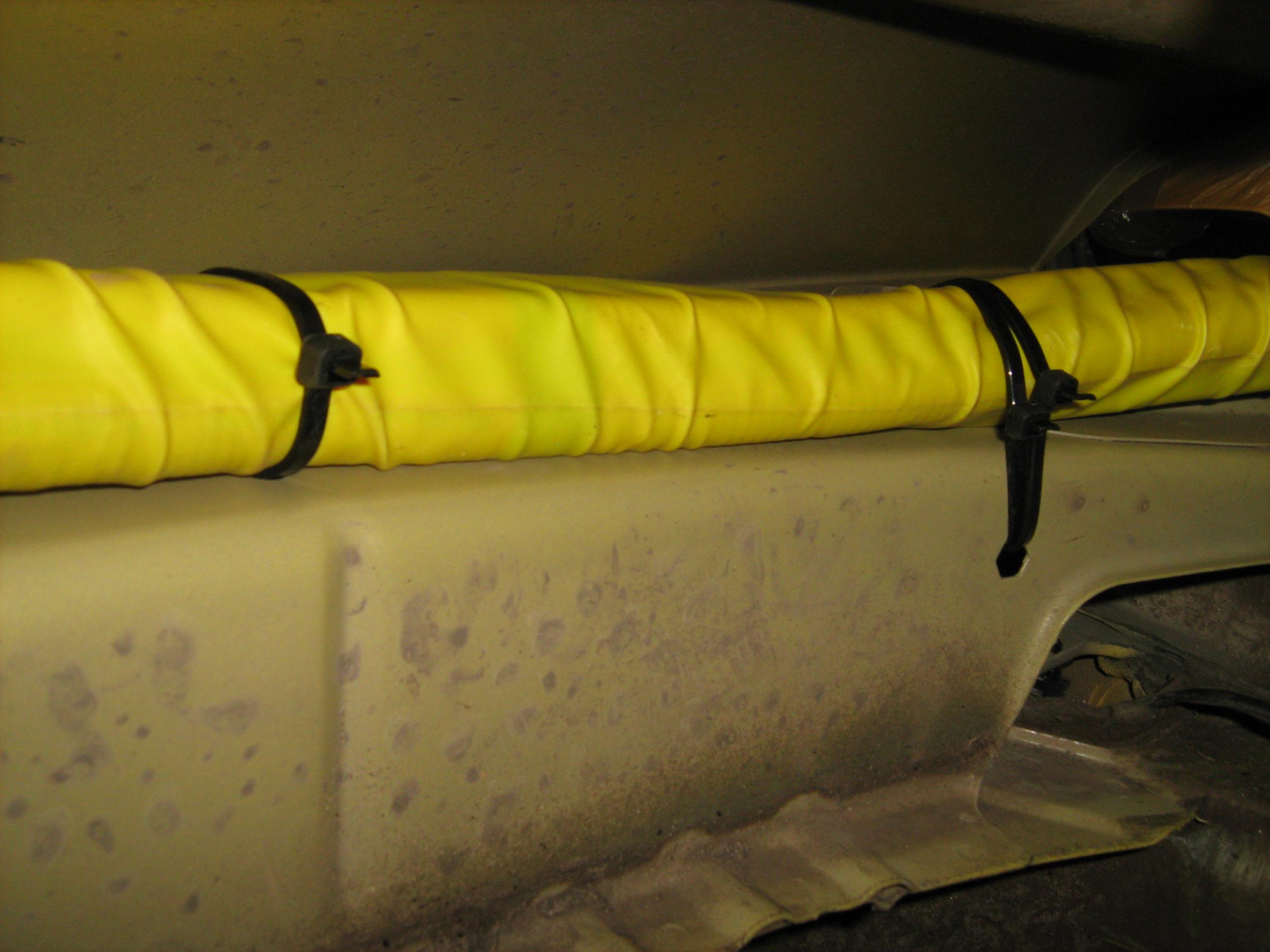

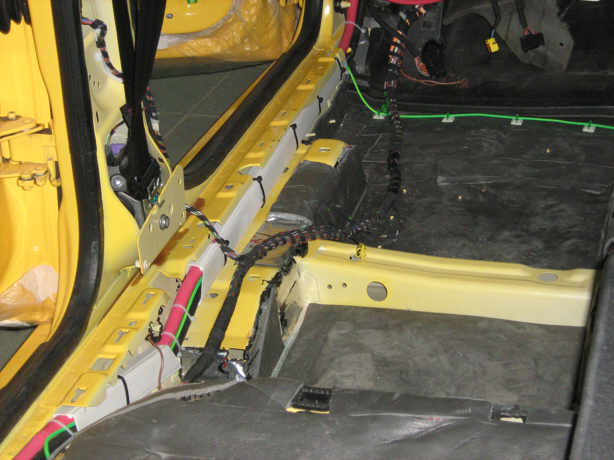

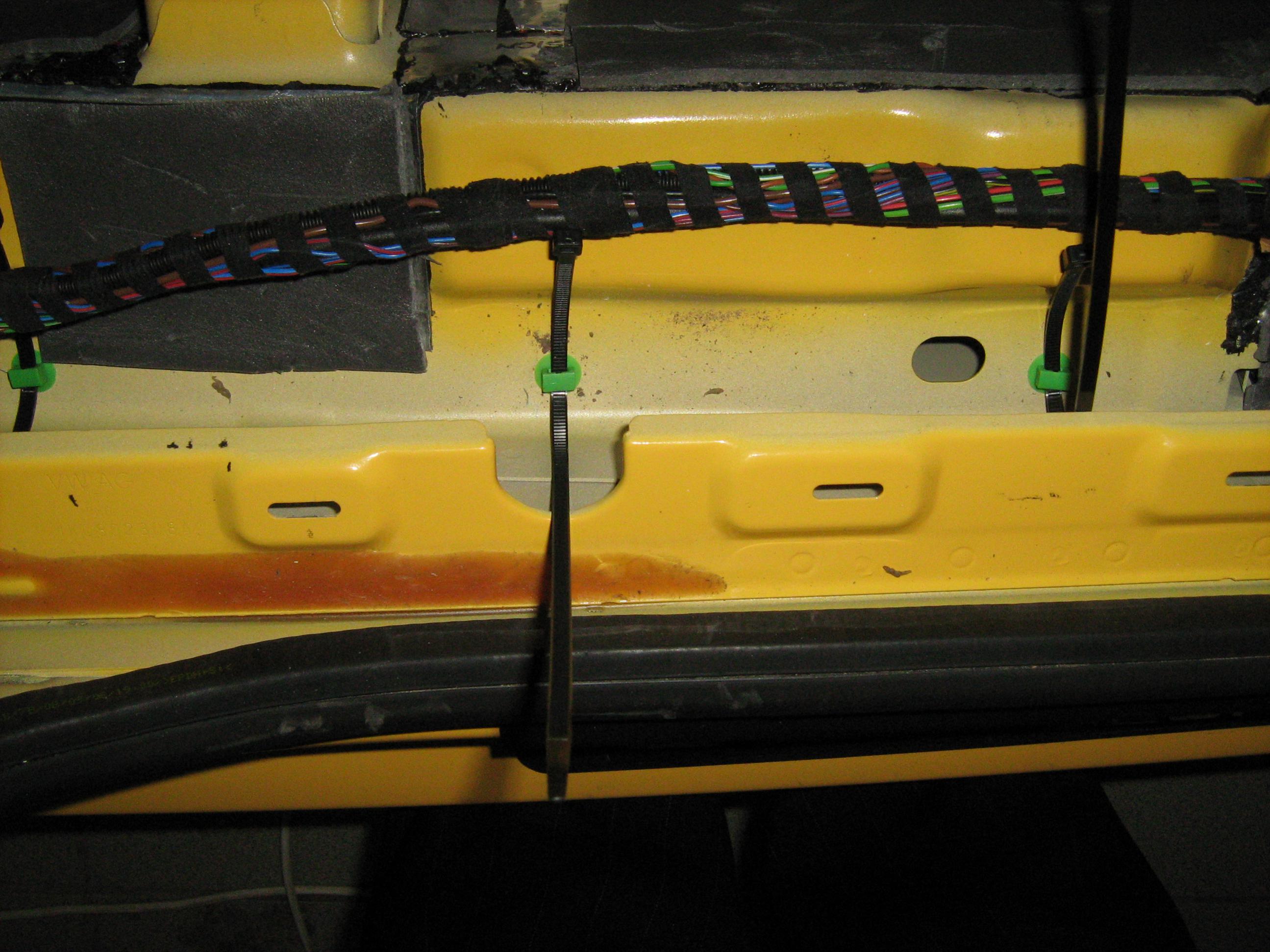

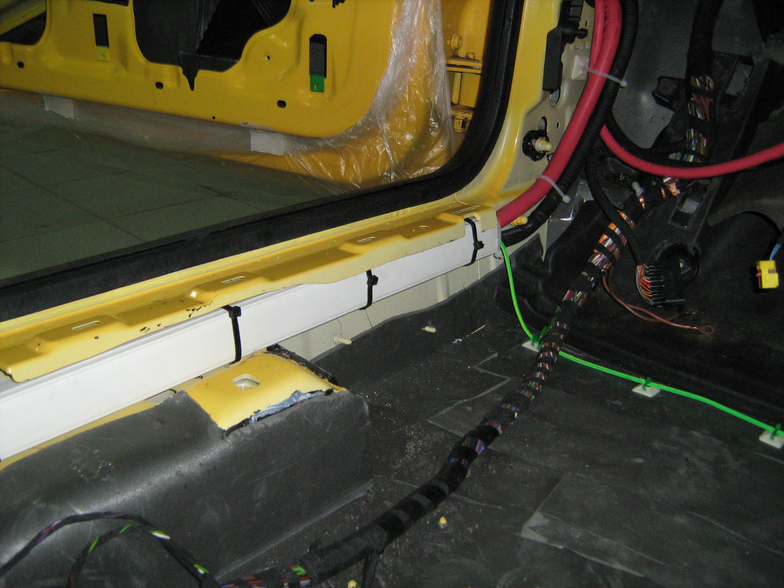

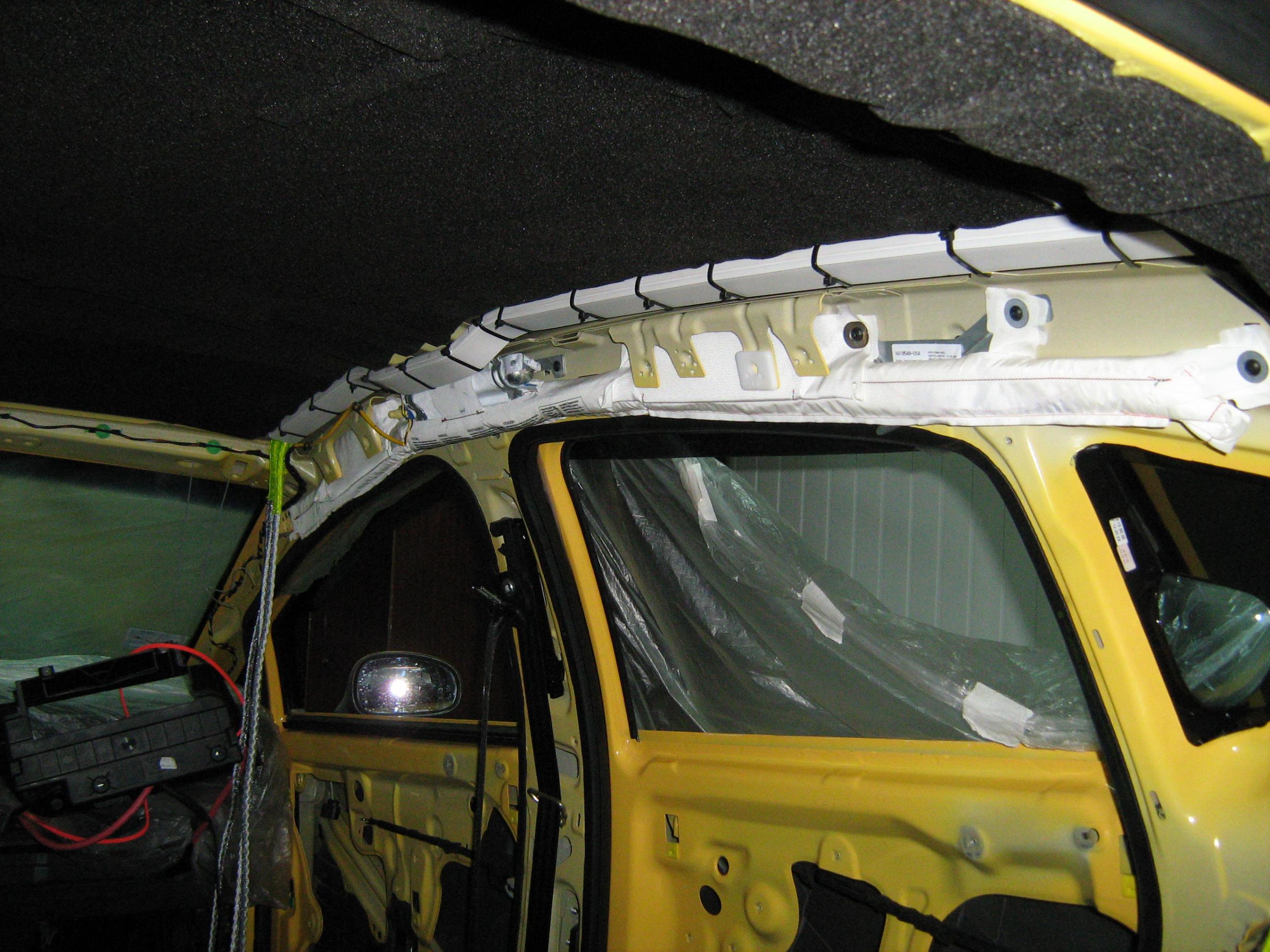

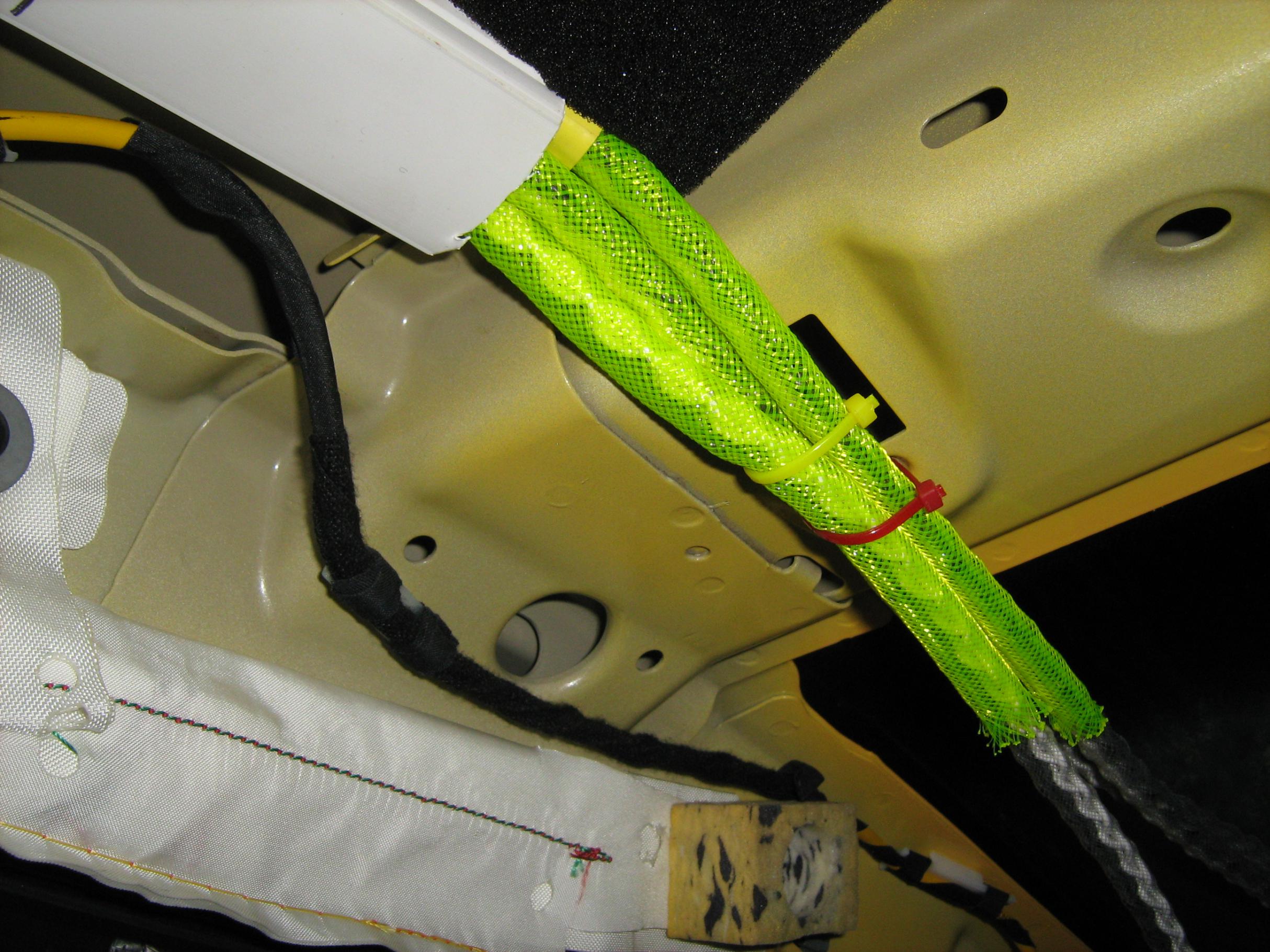

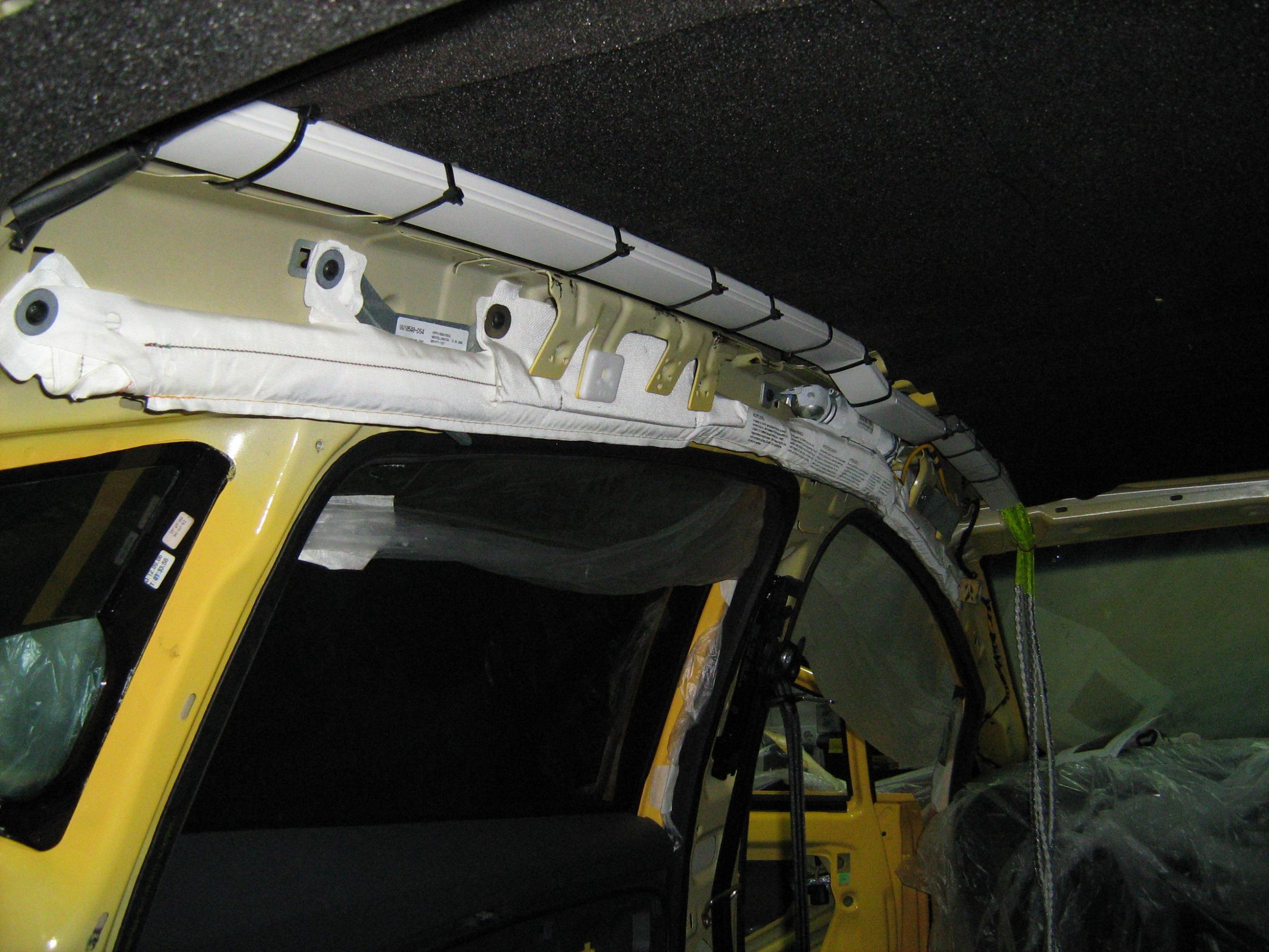

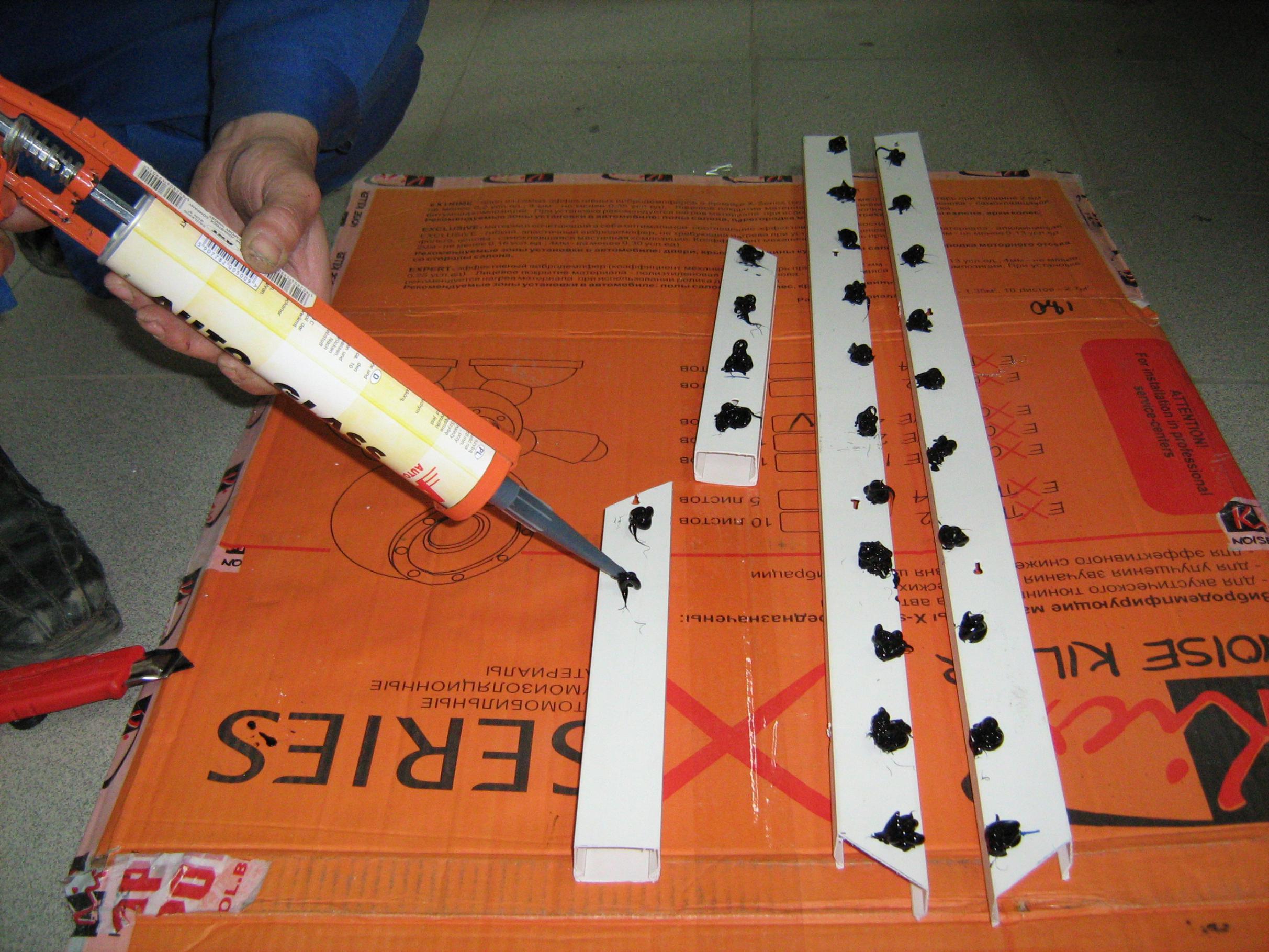

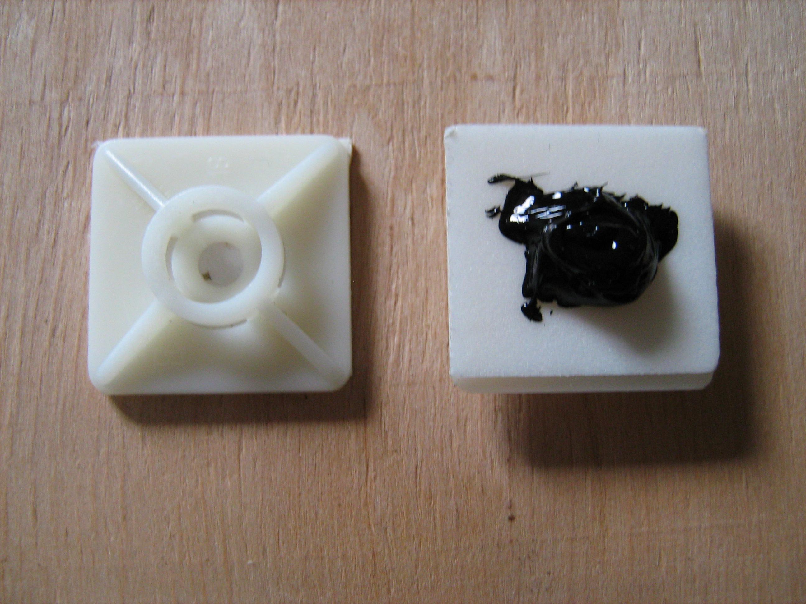

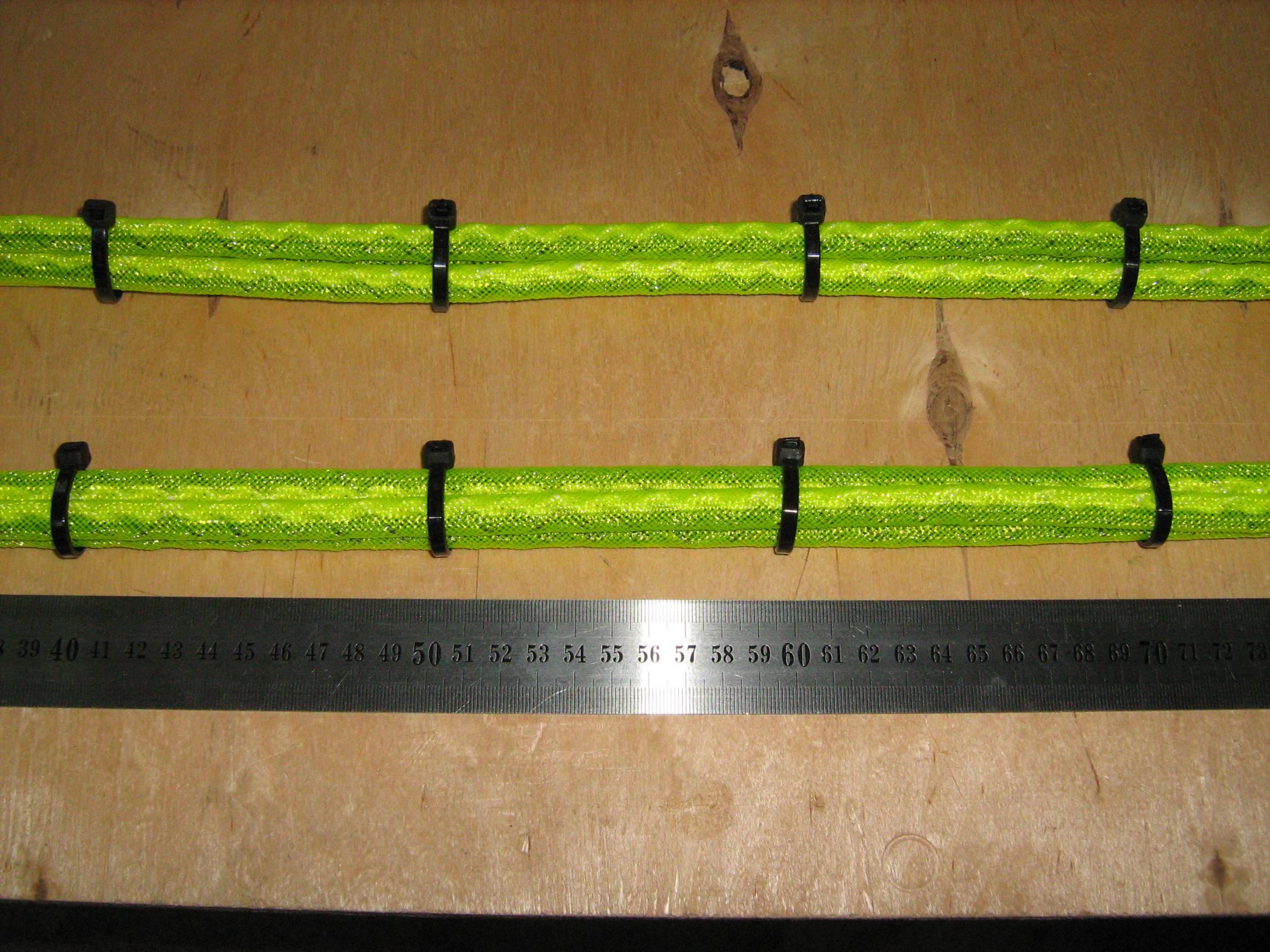

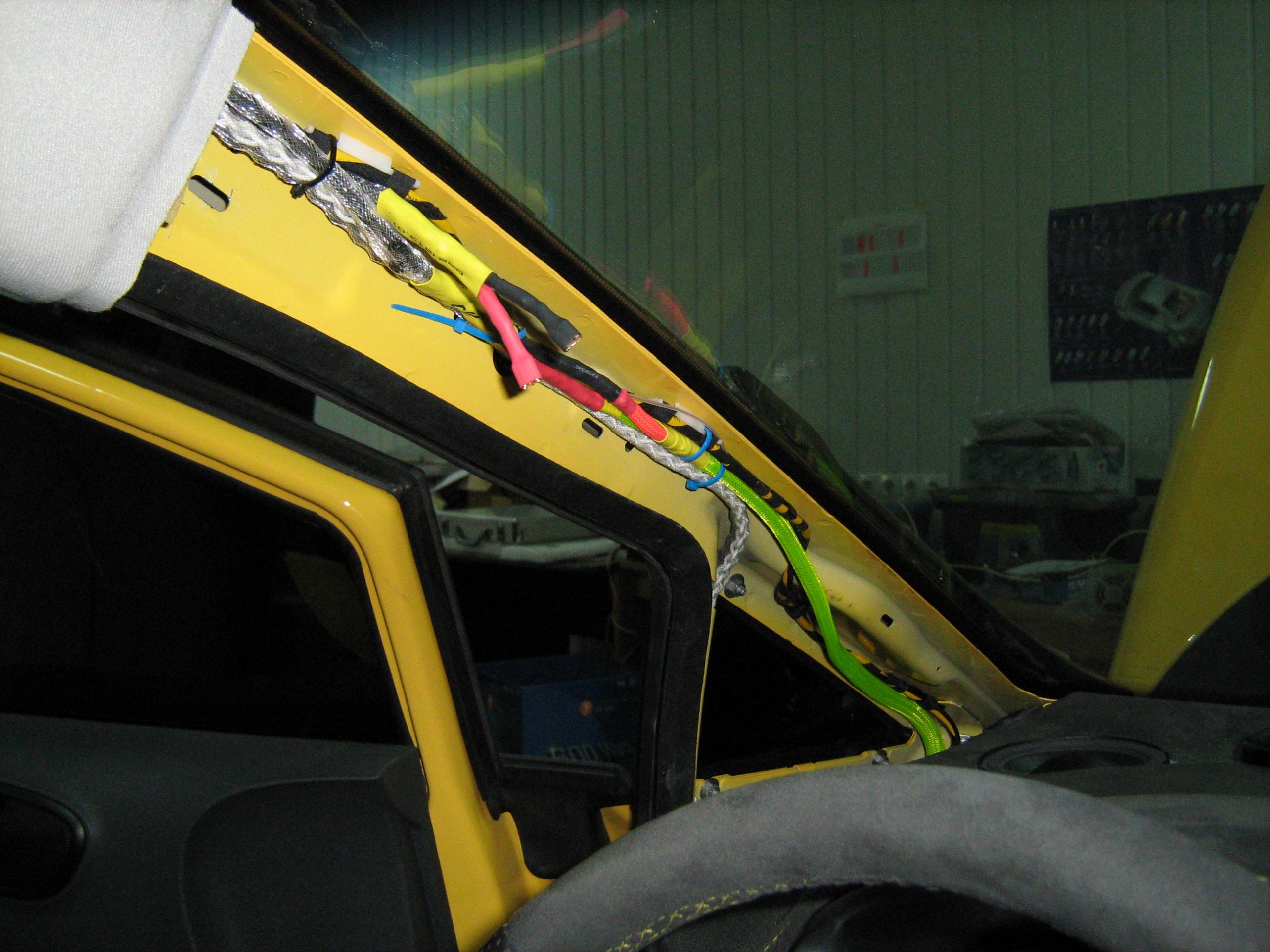

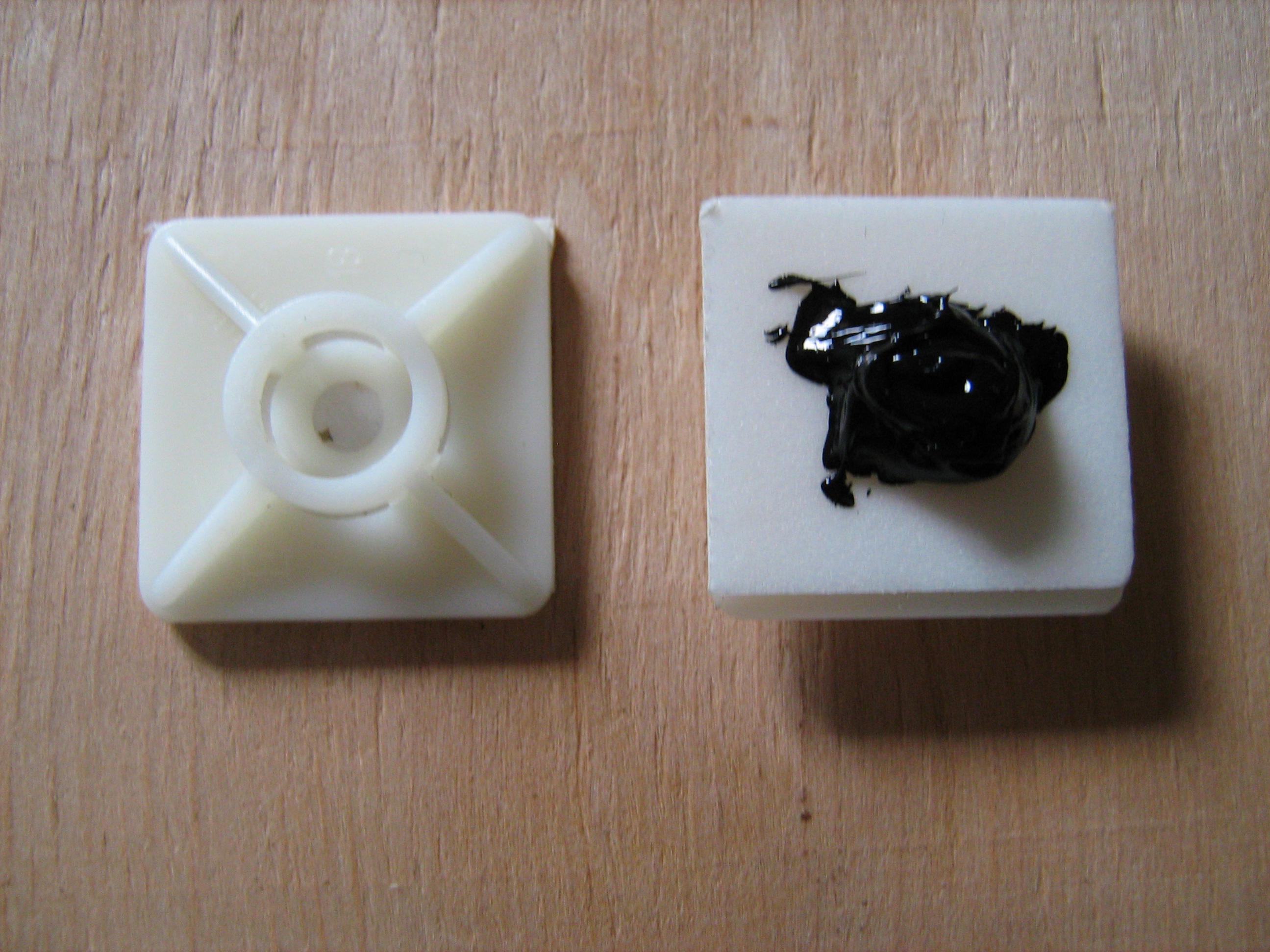

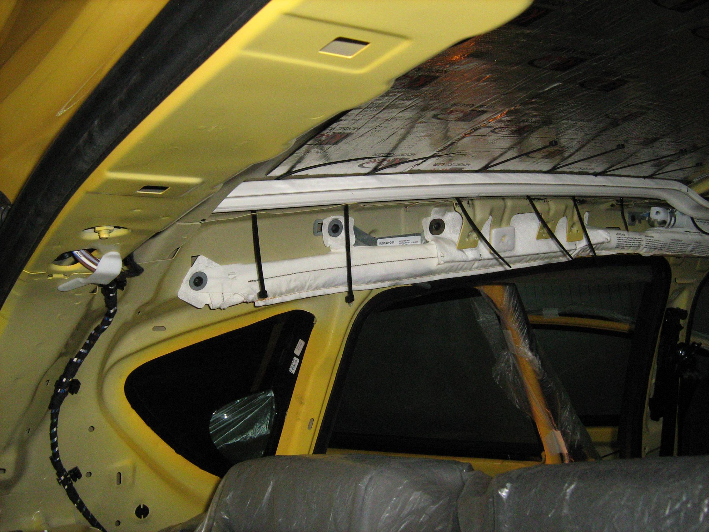

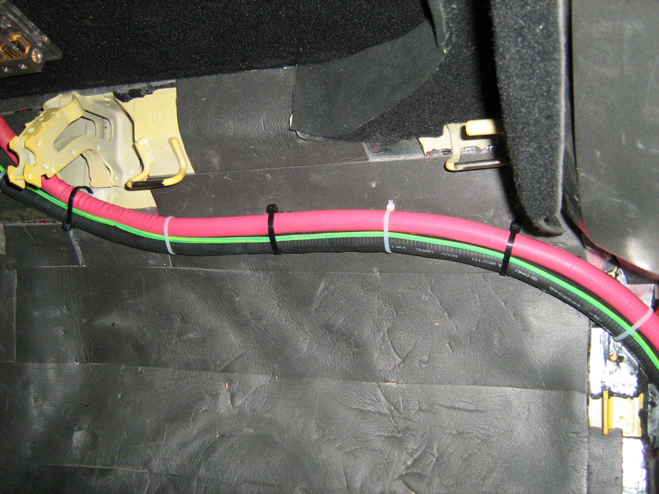

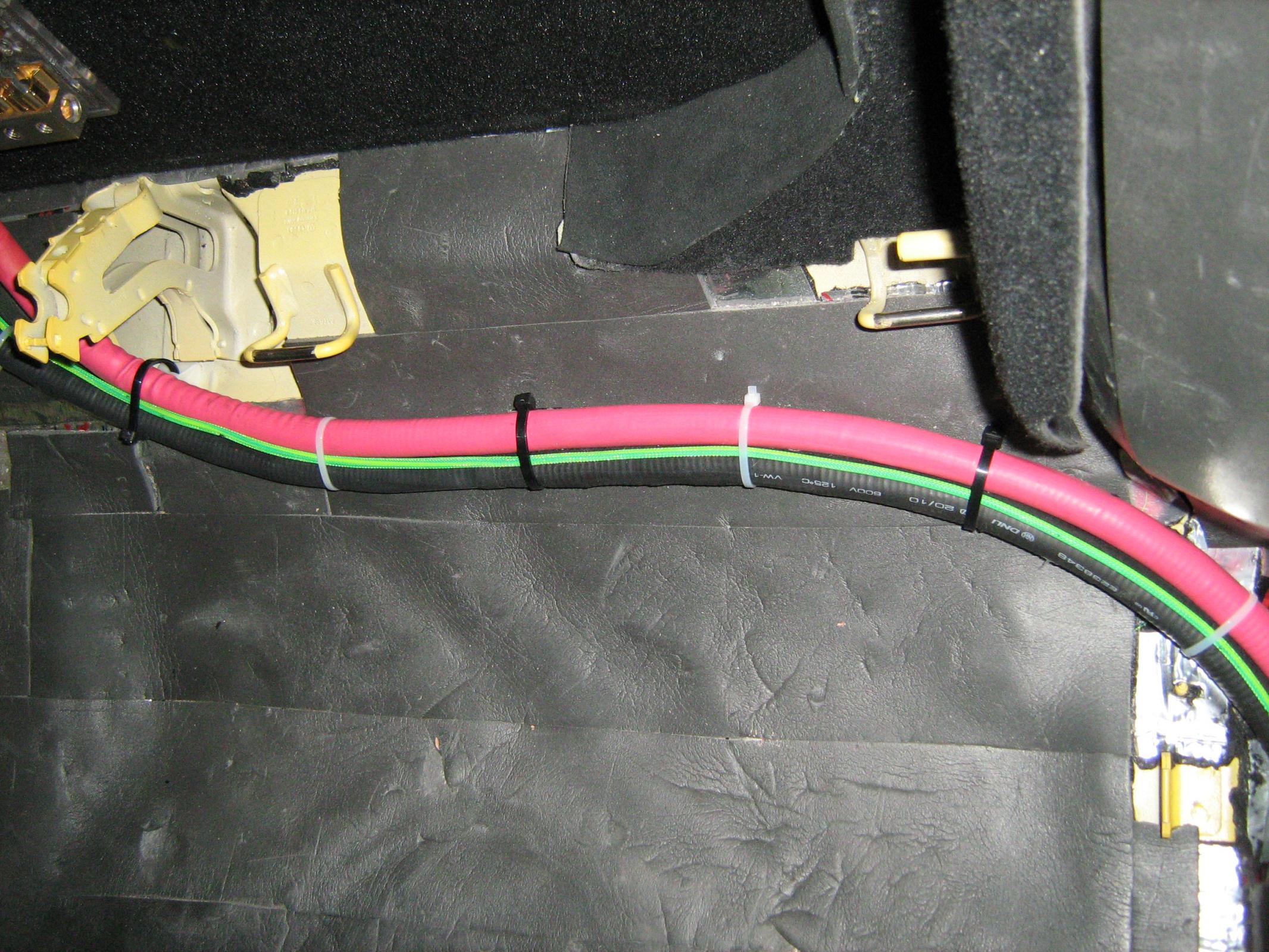

Всю проводку (особенно силовую) постарались защитить по максимуму - защитные гофры, термоусадки, змеиные кожи.....

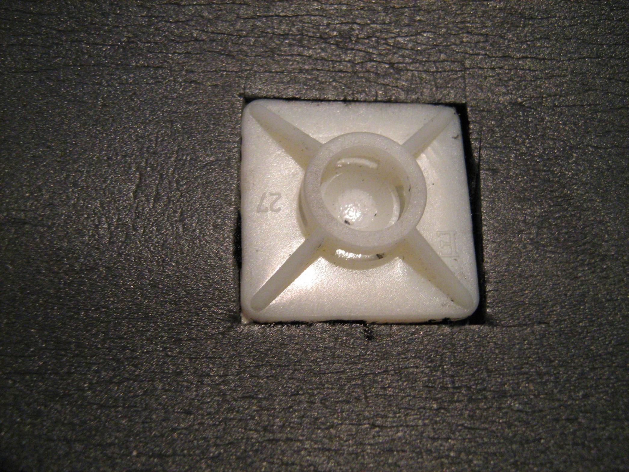

При прокладке силы ( и не только силы) по салону пошли ещё дальше - провода, упакованные в гофру и термичку, уложили в пластиковые кабель-каналы. Которые, в свою очередь, прикреплены к кузову при помощи клея-герметика для стёкол TEROSON и пластиковых хомутов в технологических отверстиях.
Крепёжные площадки с отверстиями под хомуты прикреплены к металлу на тот же герметик, и саморезами/болтами в деревянные панели крепления оборудования.

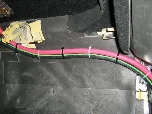

Силовая проводка проложена по левой стороне салона.

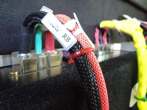

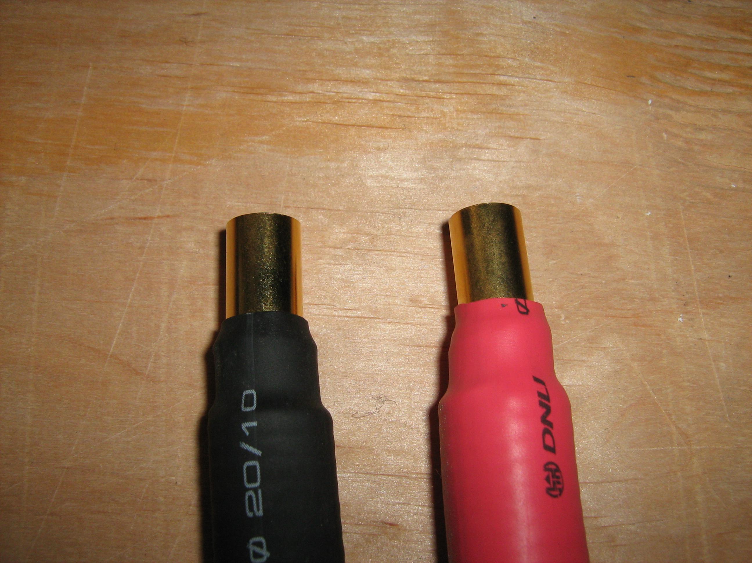

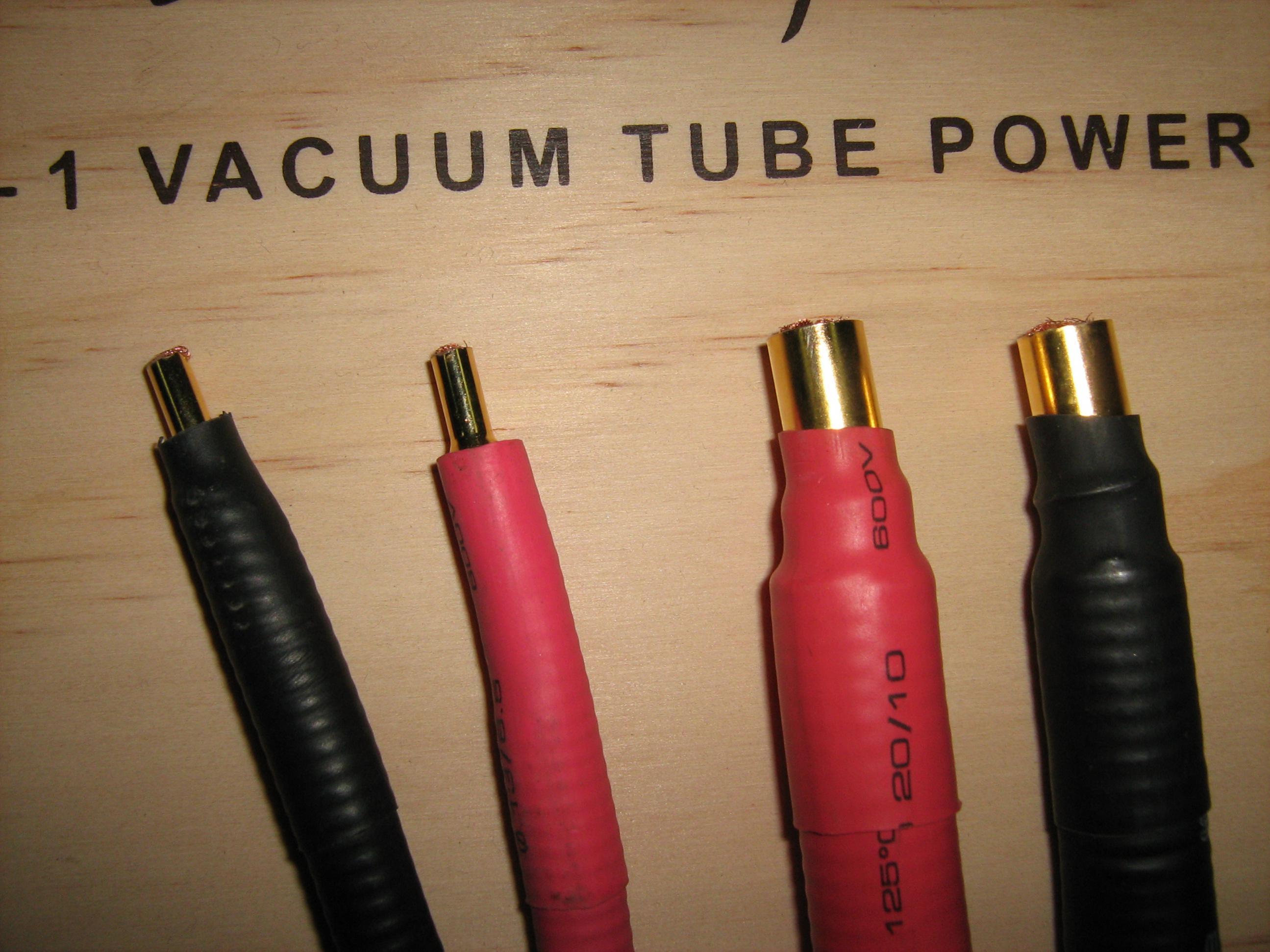

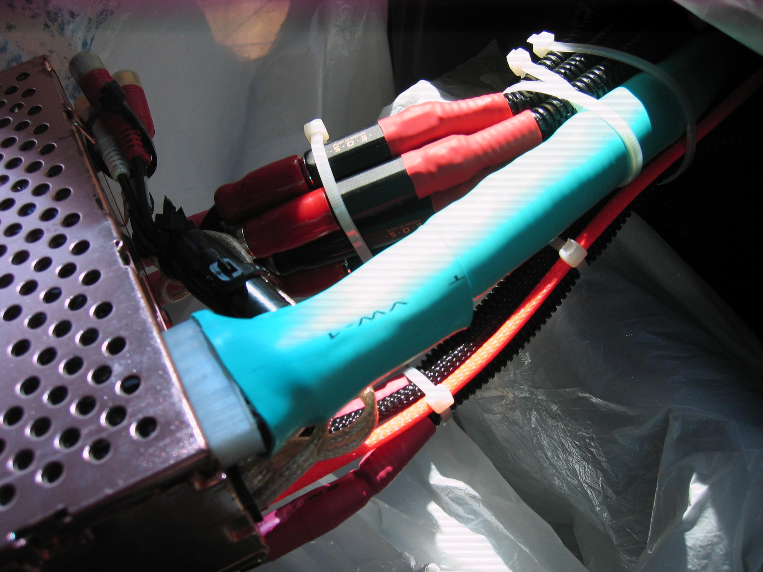

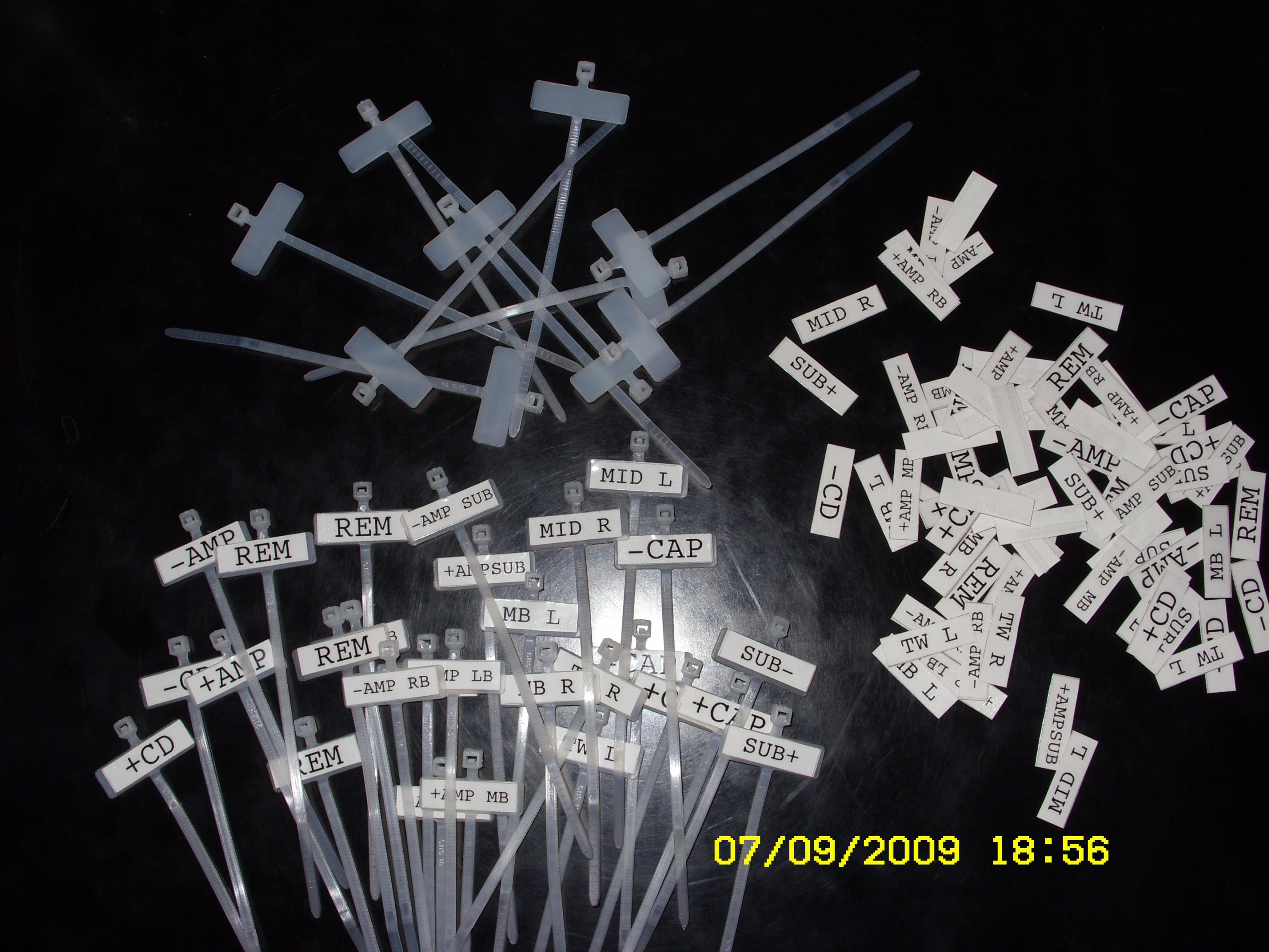

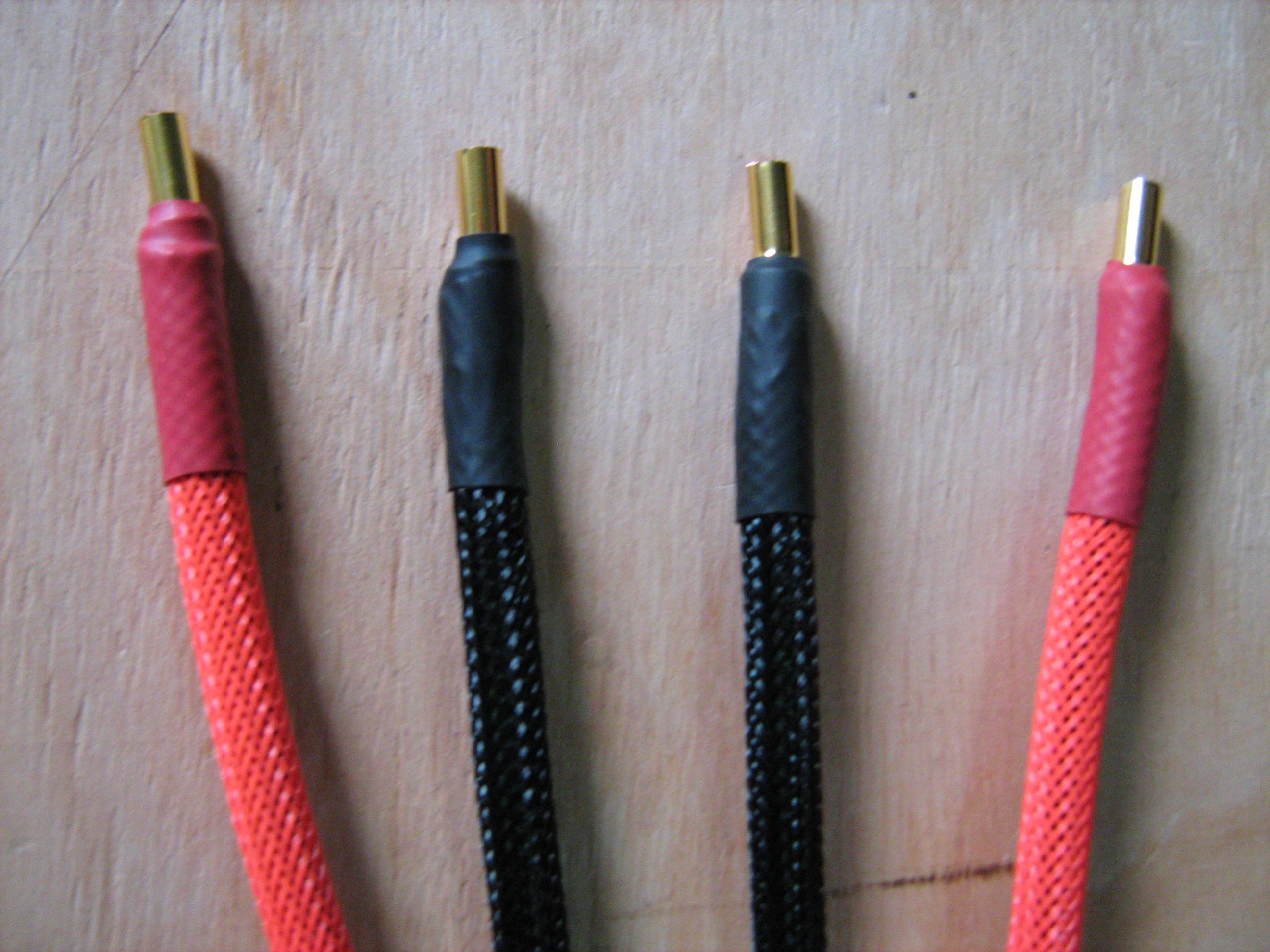

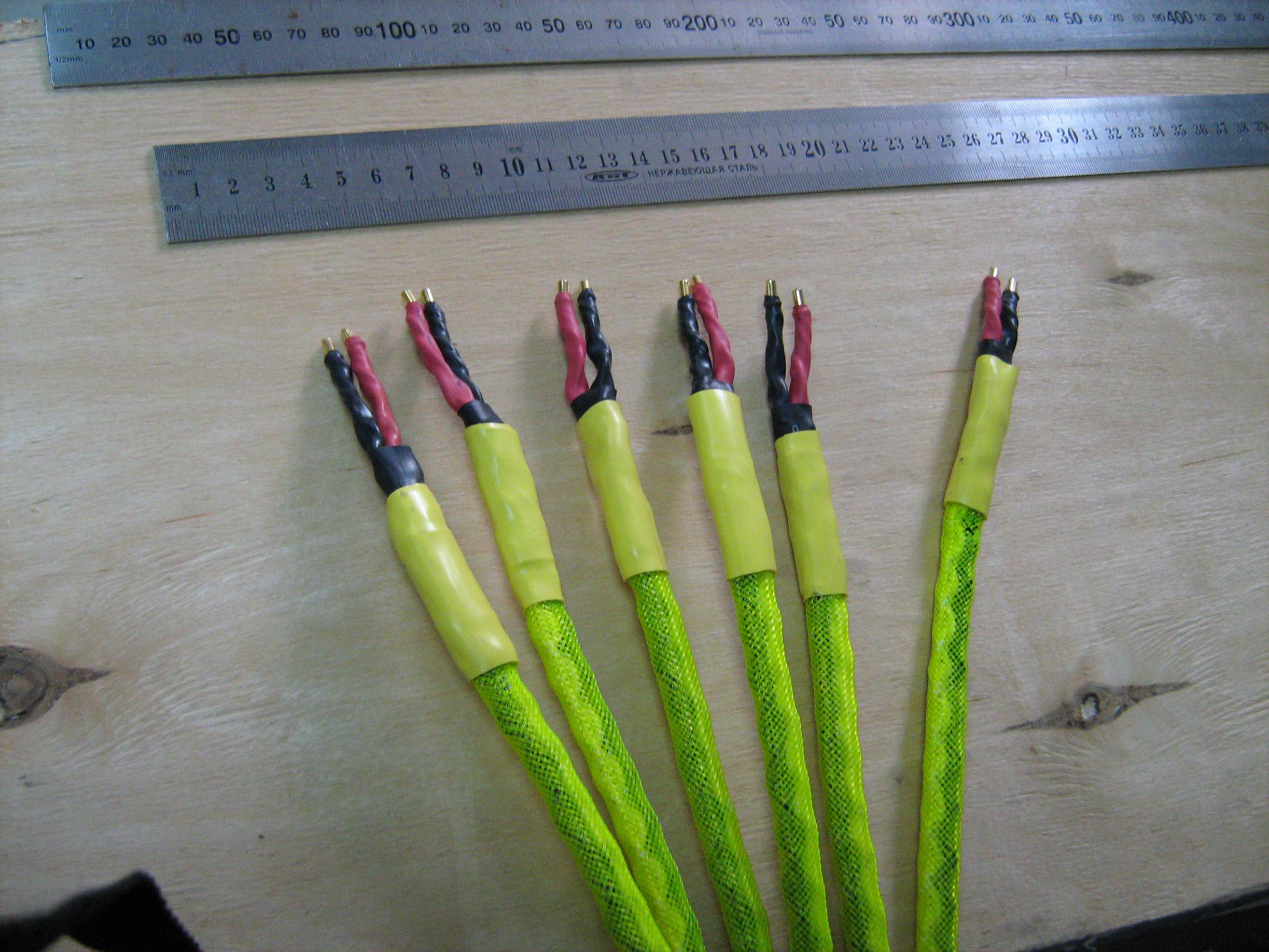

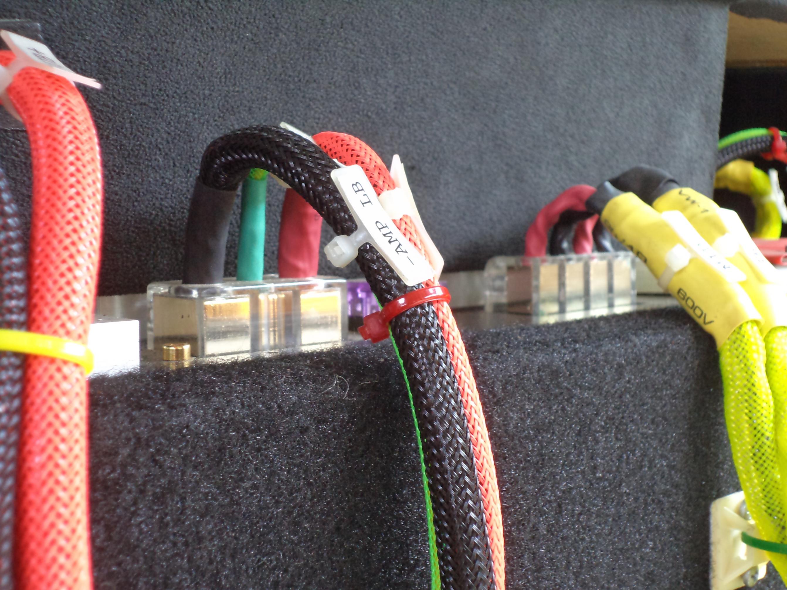

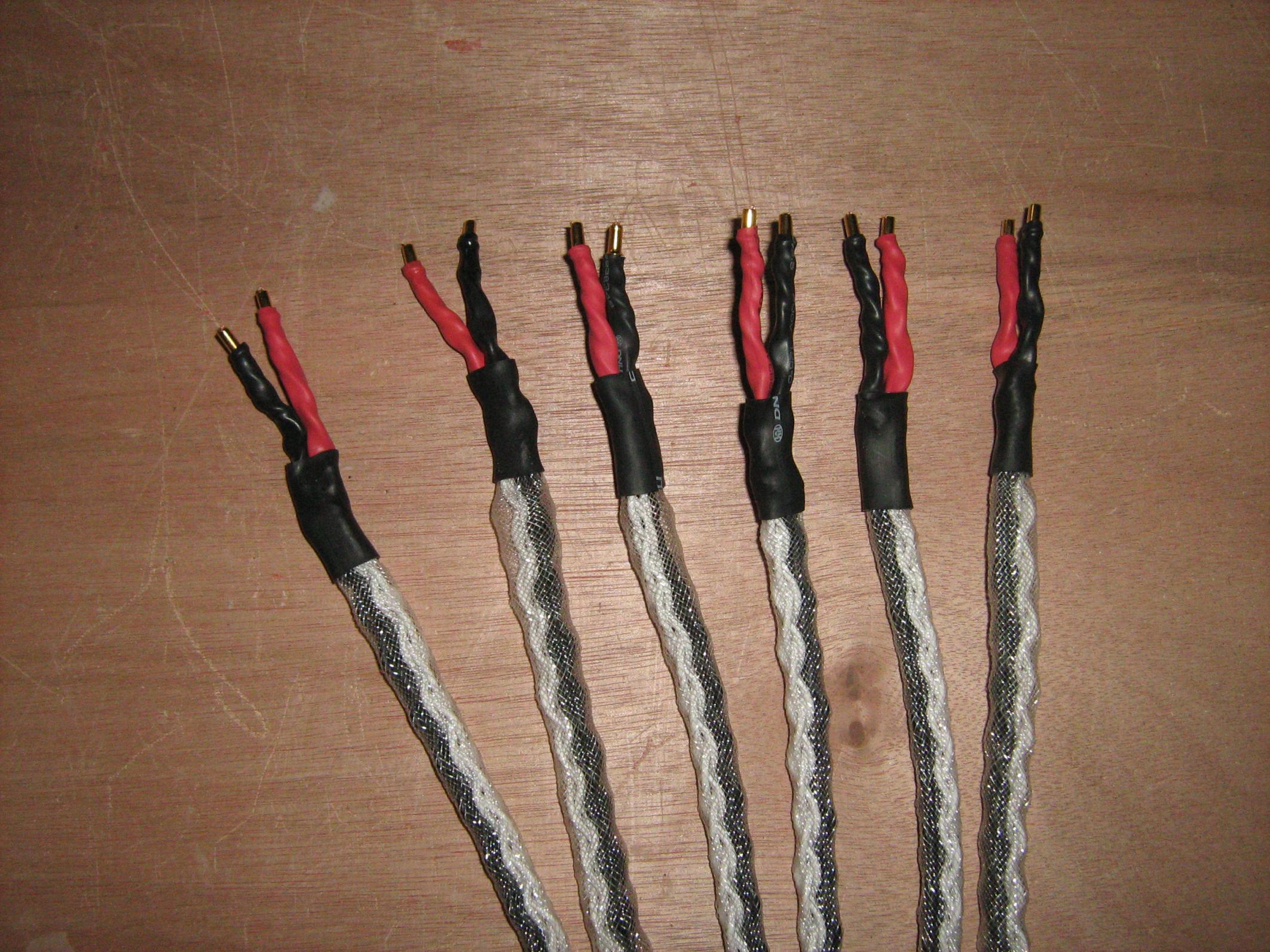

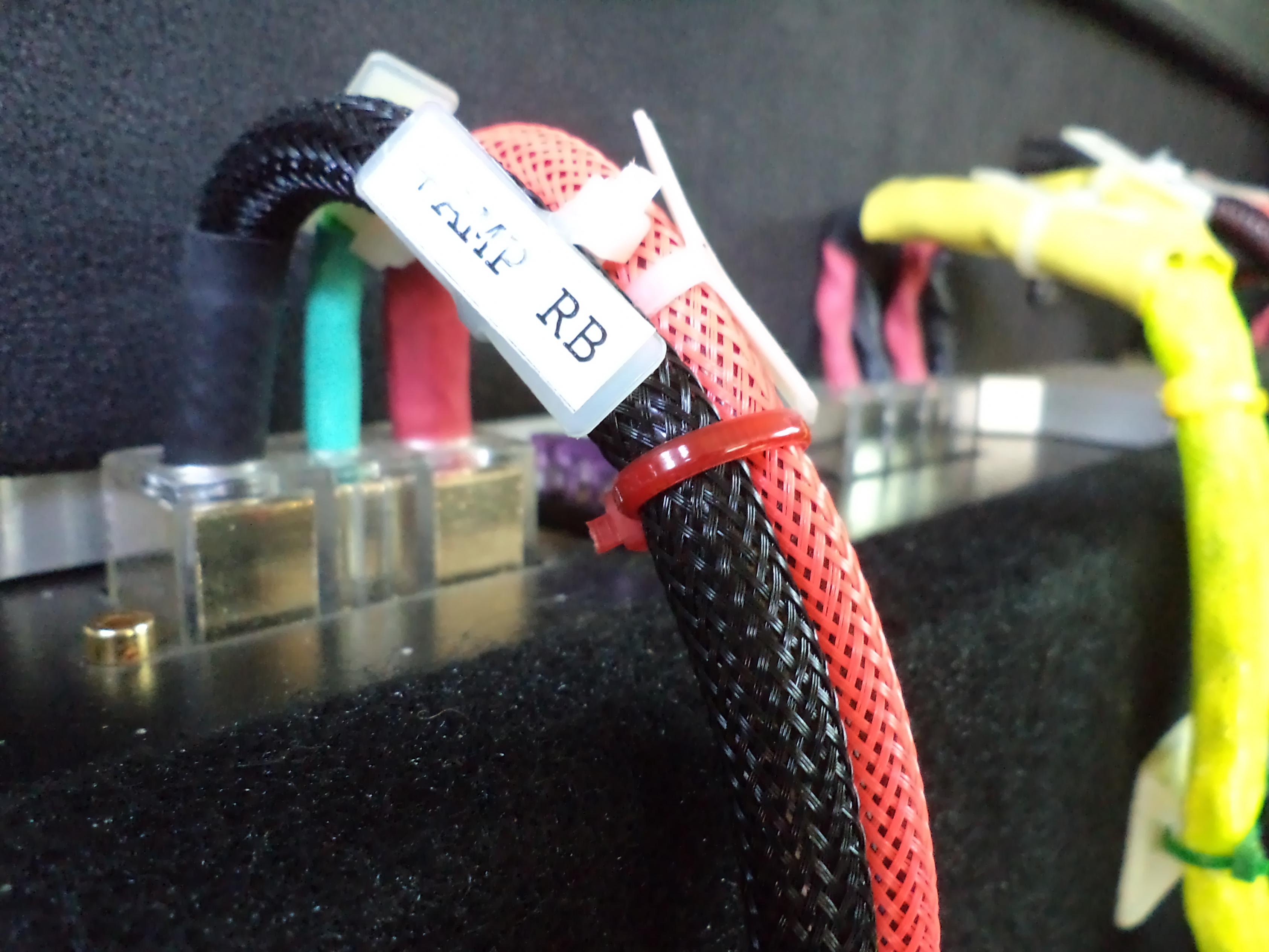

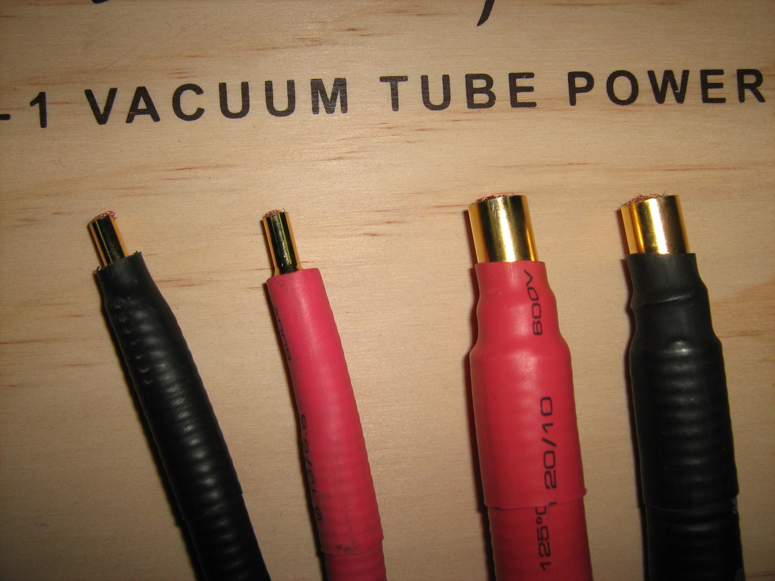

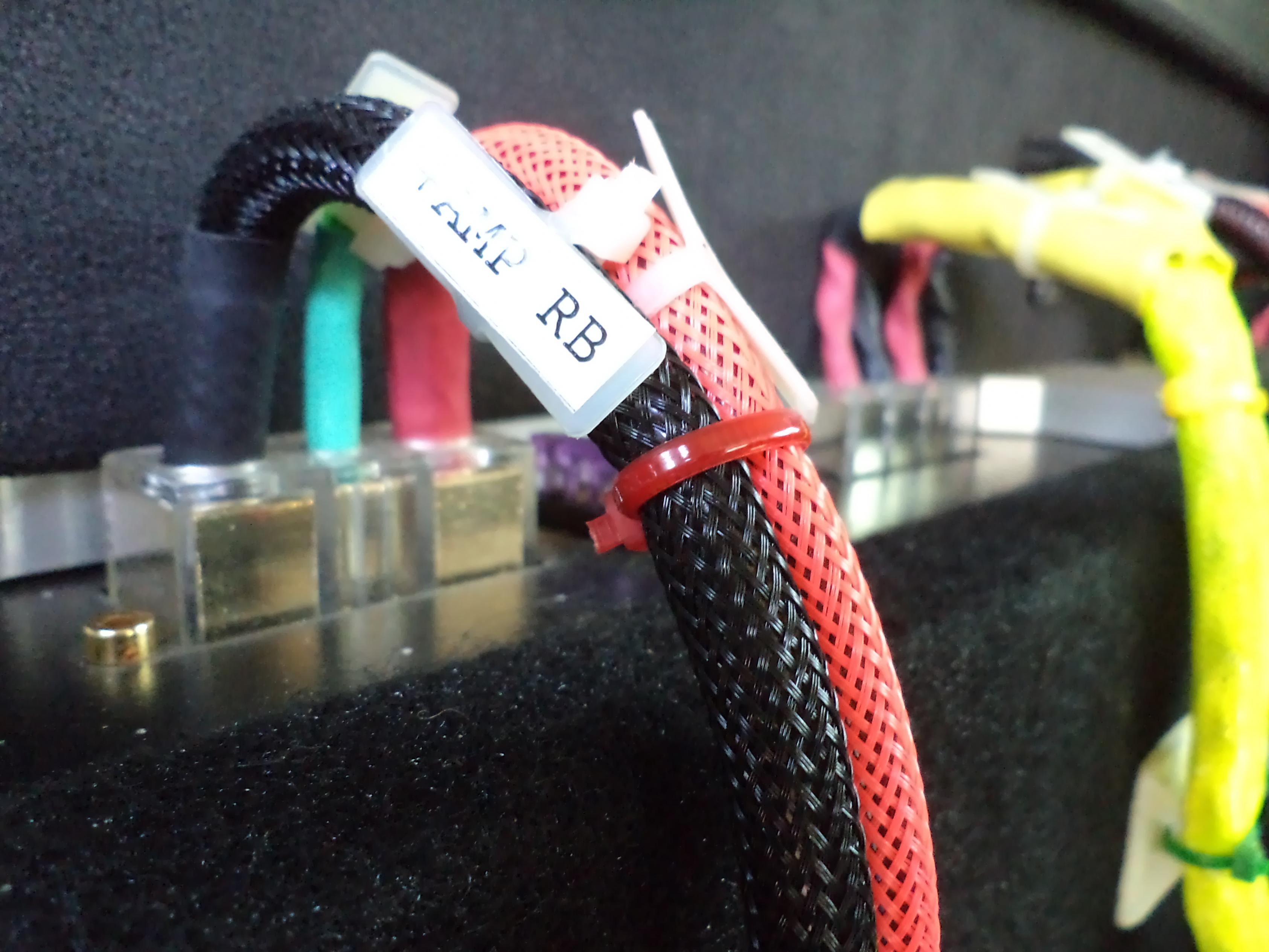

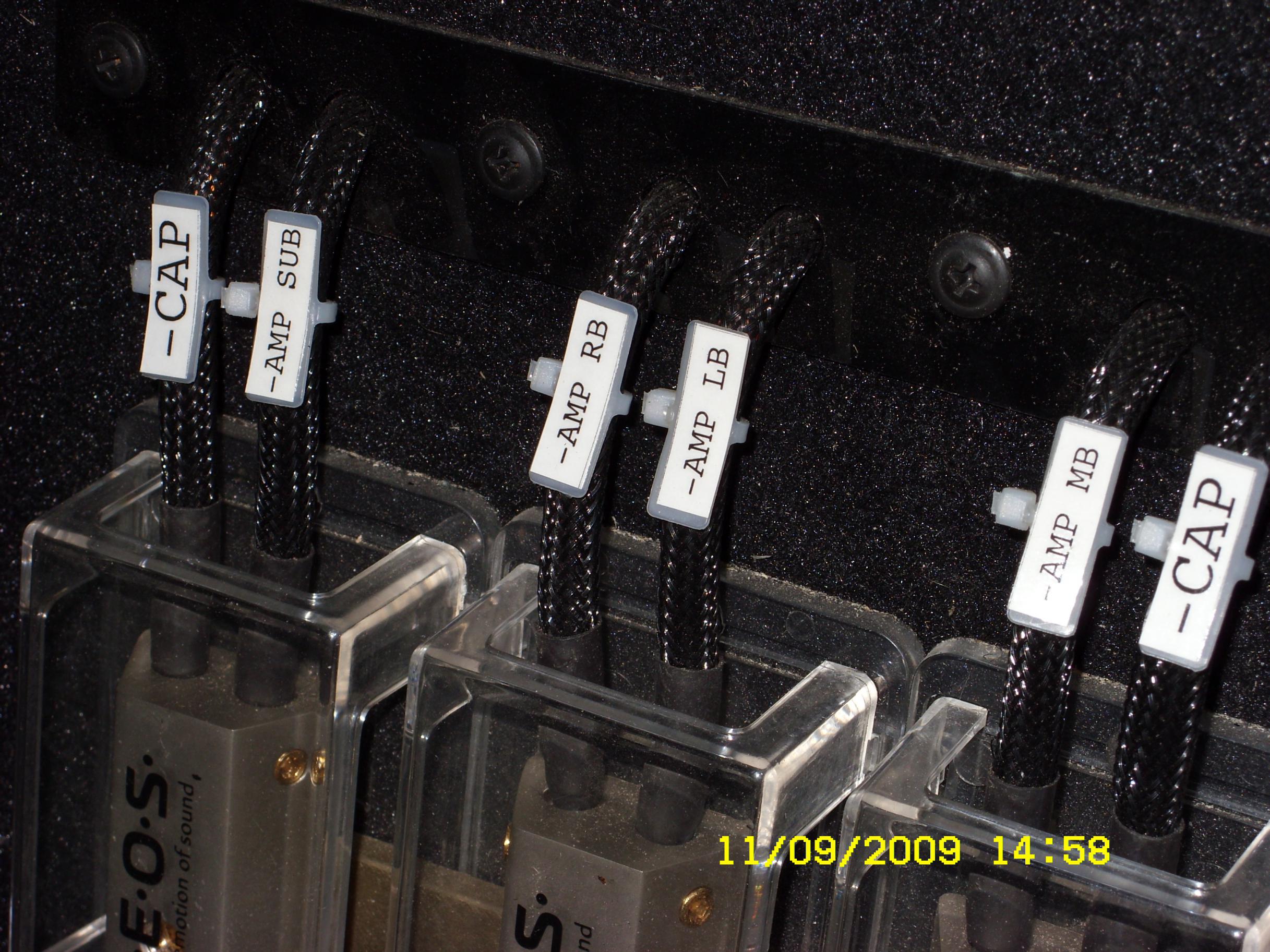

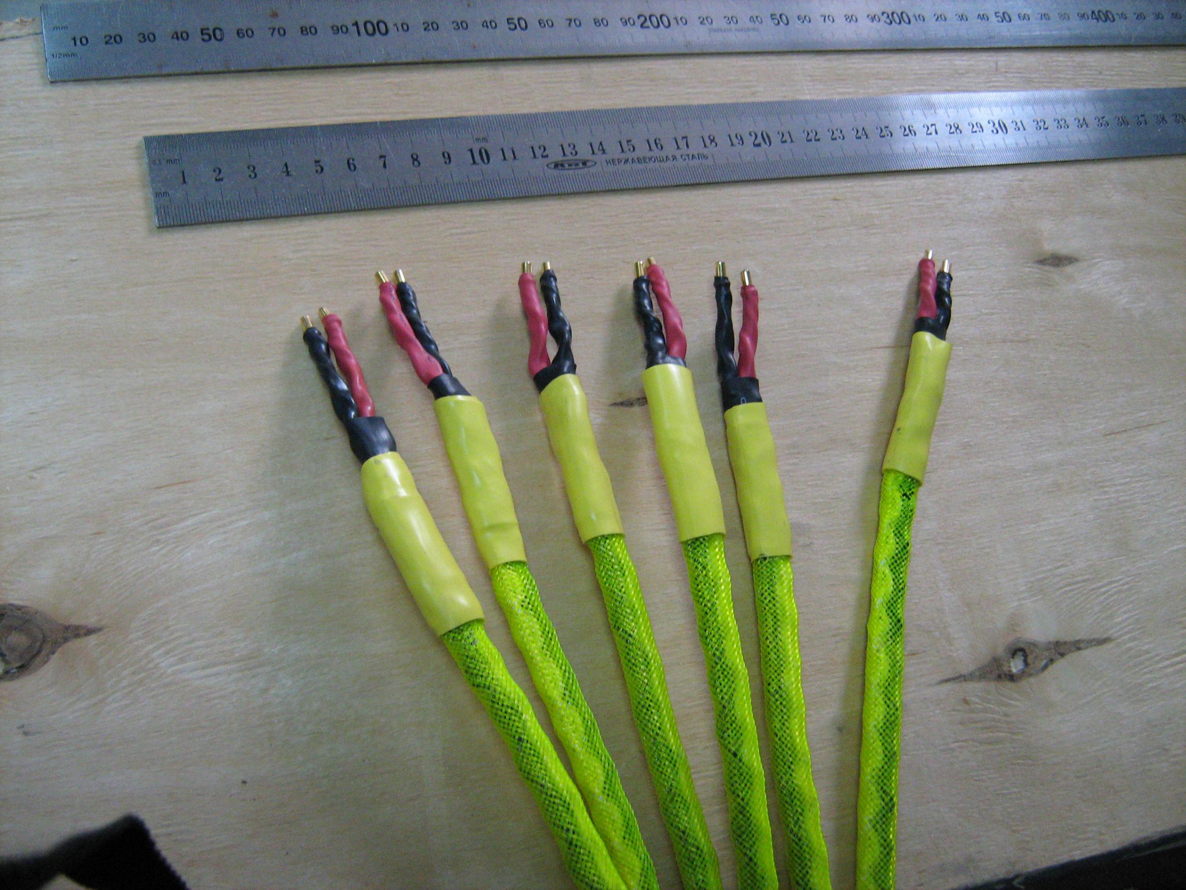

Концы проводов заделаны в медные обжимные втулки Dietz.
Наведение марафета (для бонусов и мастерства в проводке) - цветная маркировка проводов и стяжки с маркировкой.

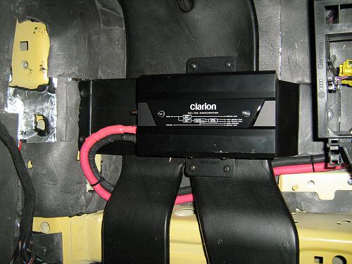

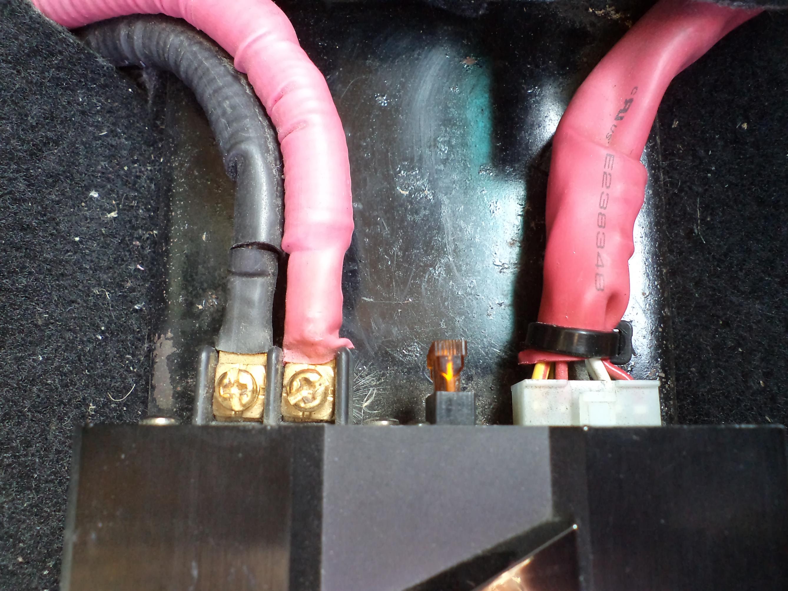

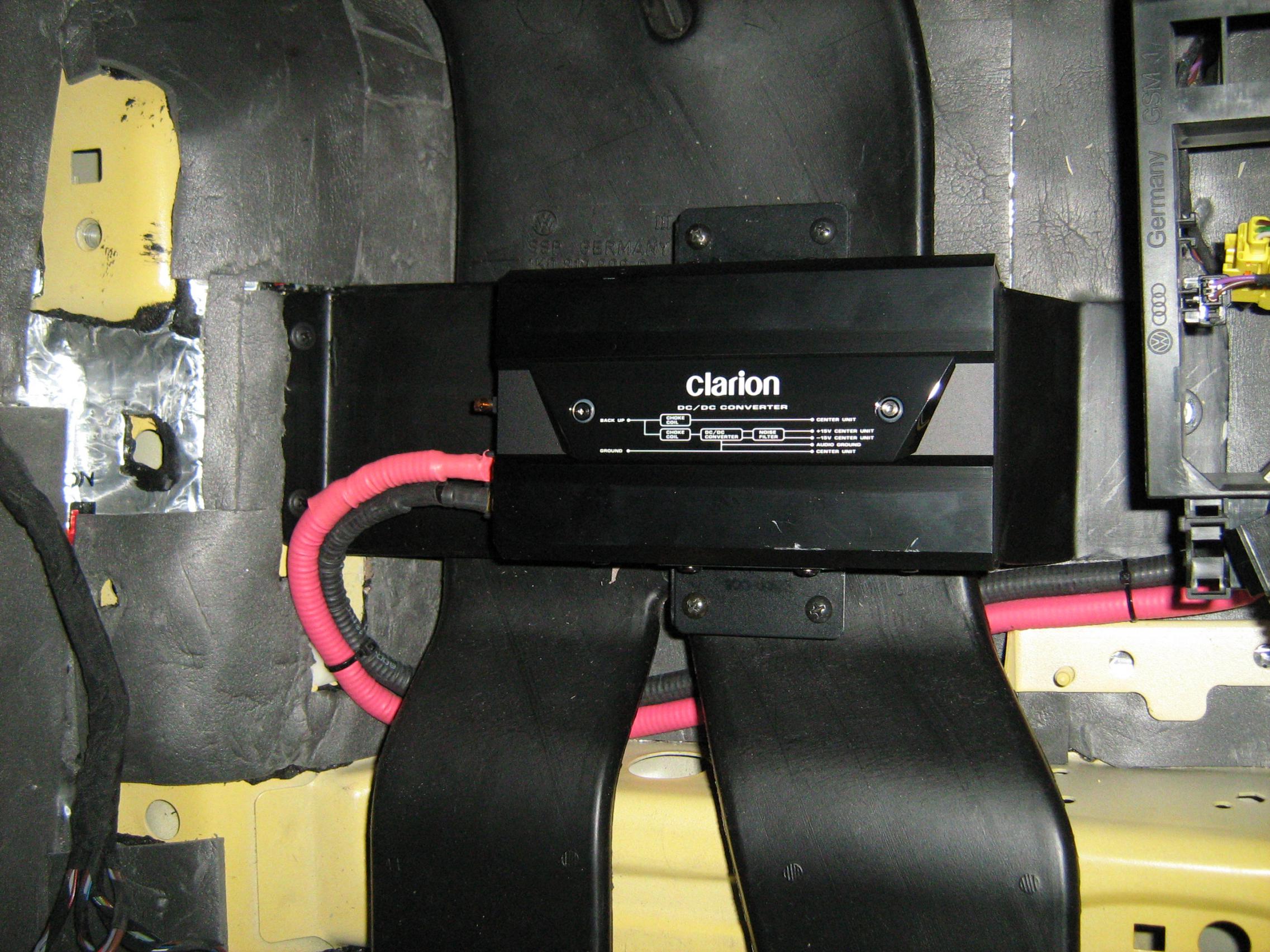

Проводка. Продолжение.

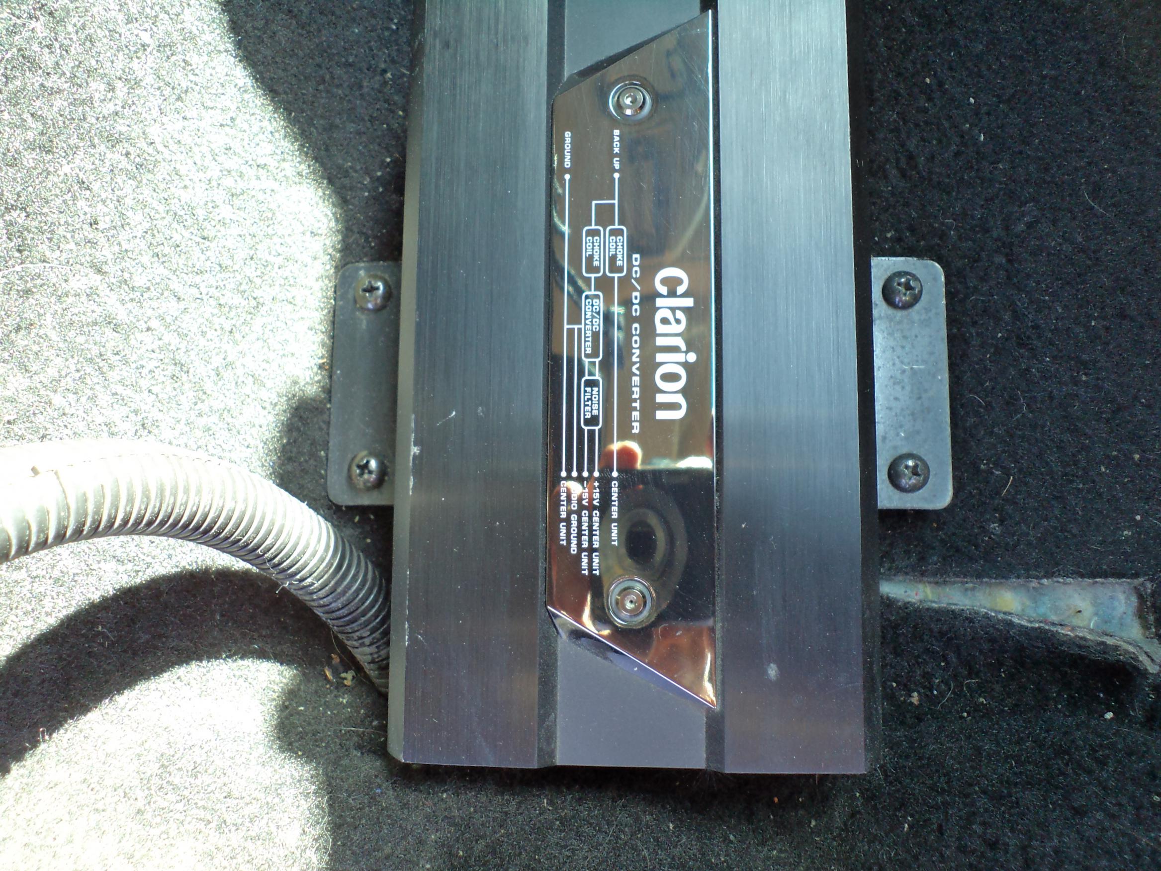

Питание ГУ со стороны AC/DC конвертора.

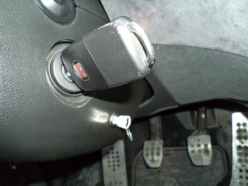

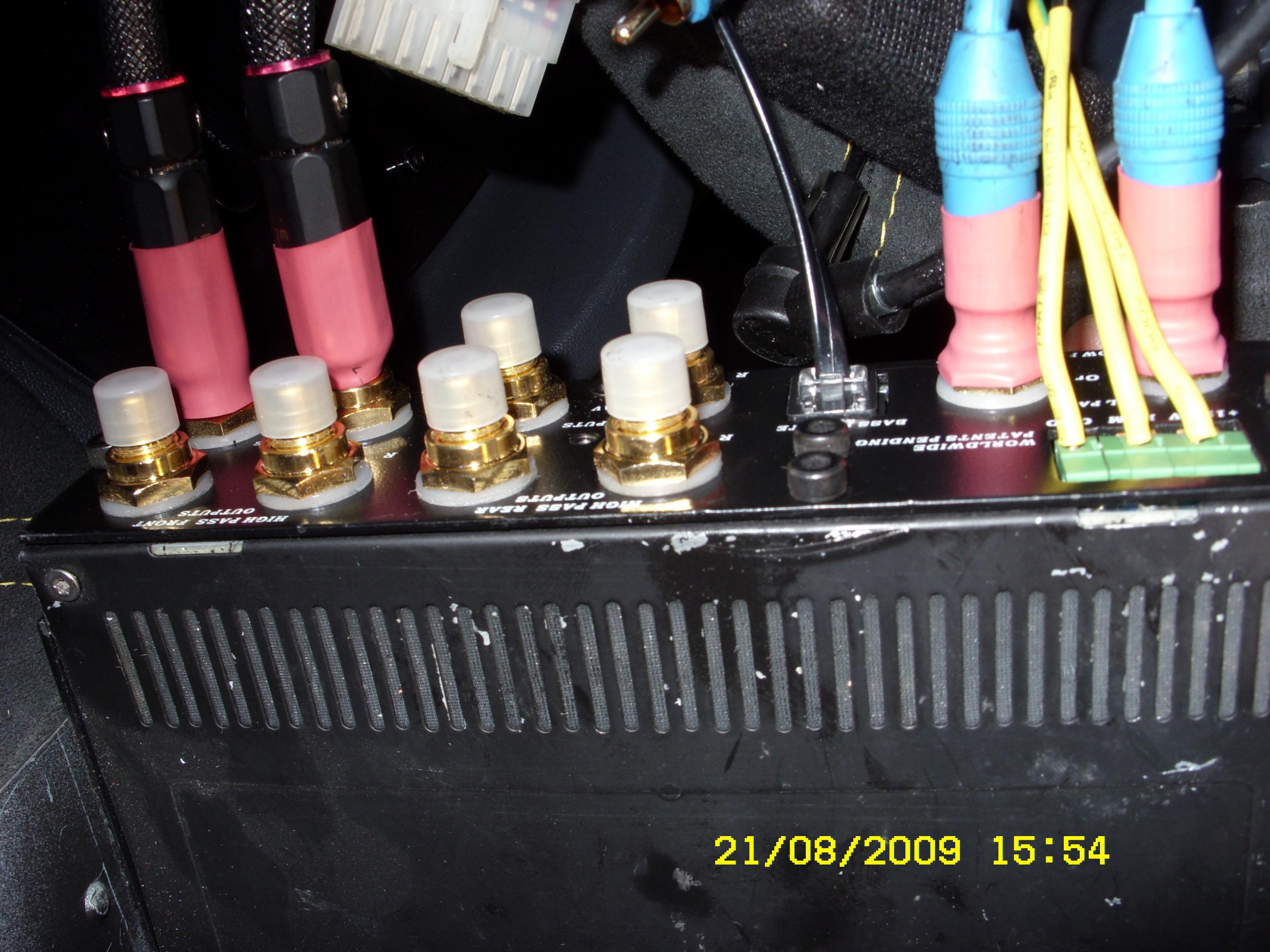

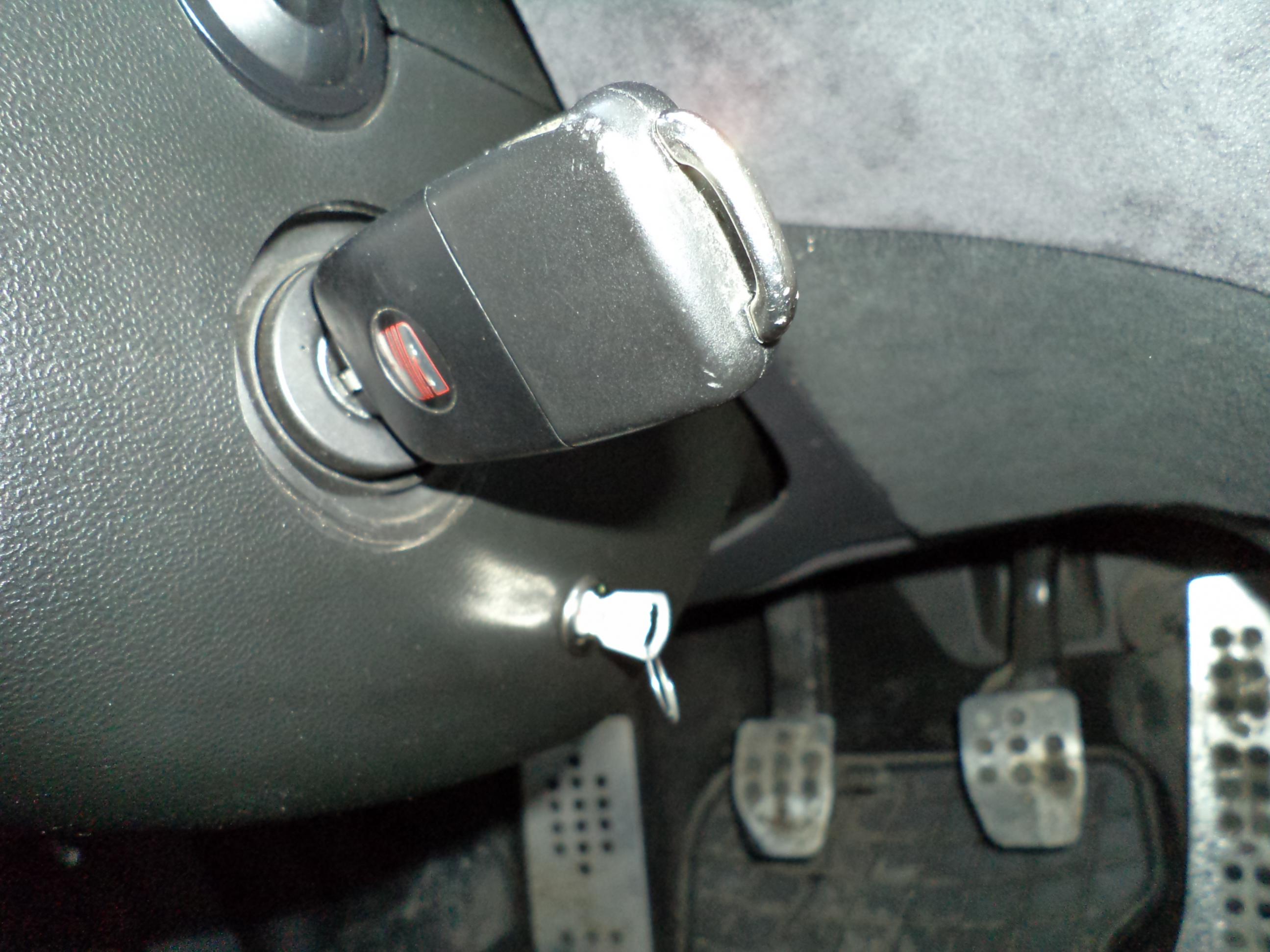

Поскольку в СЕАТе АСС есть только по САN-шине а на момент построения системы цена на CAN-адаптеры была, мягко говоря, не совсем гуманна то ...... убив 2 АКБ сделали разрыв АСС.
Кнопки, устраивающей по дизайну, не нашлось, да и показалось банально. В итоге поселился ключик от какого то раритетного девайса к компьютерной клавиатуре.
Врезали в кожух рулевой колонки, в удобном месте ниже замка зажигания.
Теперь у меня два ключа зажигания - от АВТО и от АУДИОСИСТЕМЫ
пс НИКОГДА не цепляйте ВМЕСТЕ красный и жёлтый провода - смерть АКБ и .....утренние прикуривания даже летом
Разводка питания со стороны багажного отсека.
Разводка питания со стороны заднего сиденья.

крепление монтажных панелей покажи.
Не покажу.
Позже. А пока.... смотри на крепление оборудования (комплектующих) производителем, с завода.
В ВАГовских замках есть пара контактов s86 которая замыкается, когда вставлен и повернут в любом положении ключ и размыкается, когда вынимаете ключ. Служит для дополнительного оборудования. Или меньше связь со штатной проводкой - меньше наводок?
Старый 15.02.2012, 10:06   #35
Мне категорически не нравится когда ГУ можно включить только с торчащим из замка зажигания ключом. А алгоритма вставил ключ-повернул-появилось АСС-вынул ключ-АСС осталось в СЕАТЕ нет (ну либо мы плохо искали)ю
Поэтому и сделали как написано выше - разрыв АСС с дополнительной кнопки (ключа).

На первых фотках питание взято с оригинальной Леоновской шины, на последних с отдельной. Какая причина переделки?
р13к36 вне форума   Ответить с цитированием Вверх
Старый 15.02.2012, 15:24   #37
Сообщение от р13к36 Посмотреть сообщение
Причина, как всегда, банальна - перестраховка в соблюдении Правил.
Это действительно первый вариант
http://autozvuk.org/forum2/attachmen...4&d=1329158585
Здесь с клеммы АКБ приходил штатный плюс (одели его в гофру и термичку) на штатную же распределительную клемму в блоке предохранителей.
На одном из первых этапов возникли жаркие споры с судьёй по инсталлу (вплоть до вызова Главного). Мнения по поводу длины провода от клеммы АКБ до предов разошлись.И не только по этому вопросу. Дебаты были долгие, свои 10 баллов мы с трудом но отстояли. Дабы в будущем не наступать на грабли и не терять нервы/время на площадке было принято решение о переделке питания от АКБ.
Это второй и окончательный вариант, с изготовленной уже дополнительной распределительной шиной.
http://autozvuk.org/forum2/attachmen...9&d=1329252426
http://autozvuk.org/forum2/attachmen...0&d=1329158775
Здесь хорошо видно что теперь с клеммы АКБ идёт два провода (штатный и 2 AWG), независимые друг от друга. Штатный обеспечивает потребители самого авто, а второй - через преды - питание аудиосистемы.
Старый 16.02.2012, 05:19   #38
Nos music
Аватар для Nos music
Регистрация: 15.01.2010
Сообщений: 1,608
Вы сказали Спасибо: 26
Репутация: 401
Классный желтый предохранитель, думается он будет заменен, а то еще те грабли будут с доказыванием номинала. http://autozvuk.org/forum2/attachmen...9&d=1329252426
Как то не видно места подключения питания, ( АКБ ) ))))
Старый 16.02.2012, 10:01   #39
Ни разу не возникало ни одного вопроса.
Во-первых - номинал, выбитый на лапке, визуально доступен. Просто на фотке его не видно.
Во-вторых - предохранители Dietz в зависимости от номинала различаются по цвету. http://www.avtozvuk.ua/info.php?id=642
В третьих - в кармане всегда лежит запасной, можно показать особо сомневающимся и ретивым судьям
Добавлено через 42 минуты
Там никаких откровений - всё разумно-достаточно: клеммы, защитная смазка, защитная крышка.
http://autozvuk.org/forum2/attachmen...0&d=1317672240
http://autozvuk.org/forum2/attachmen...8&d=1329149827

Акустическая проводка.
Принцип тот же что и при прокладке силовой - максимальная защита, заделка, крепление.....
Изначально планировалось акустичку тянуть по крыше - левая и правая сторона соответственно, те же пластиковые кабель-каналы.
Острые кромки в местах прохода закрываем резиновыми уплотнителями.
ID:	14817   Нажмите на изображение для увеличения
