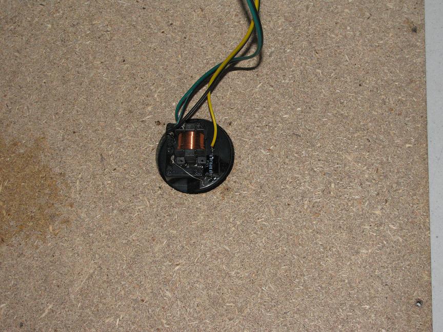

Все началось с того,что в руки попало две пары достаточно старых домашних колонок 80х годов:Sony E-212SS и Dual CL3400A.Уже взяв их в руки,ощутил подспудное разочарование,не почувствовав...веса... А включив,послушал максимум 1-2 минуты,на большее не хватило...И как то искренне жаль стало тех людей,которые,"слушали" их до этого,распираемые гордостью за владение такой вот акустикой...Вот и захотелось изменить что то.Разборка одной и другой акустики показала,что мидбасы с бумажными достаточно жесткими диффузорами на тканевом подвесе.Причем в Соньке 16см,а в Dual- 20см .Пищи/Сч динамики-тоже бумажные 2,5".В соньке,для понту подпертые пьезоэлектрическим пищиком.Кондеры в фильтрах-неполярные электролиты,а провода тоньше иголки /вместе с изоляцией/...Классика жанра:в руки фен,виброизоляция и вперед.Бимаст супер нам поможет..Укатал буквально в один слой,да плюс к этому еще парочку брусьев-распорок вклеил.Легче было с DUAL-там корпус просто разбирается-снял заднюю крышку и все как на ладони.А вот Сони "катать" через посадочное отверстие мидбаса было не очень то удобно.Закатал и аж душа радуется /знакомо всем,кто шумил себе авто/:при простукивании корпуса звук в разы изменился от гулко пустотелого до нерезонирующе заглушенного.Заодно еще и на штампованные корзины динамиков кусочков вибры понаклеил,что бы не звенели.Провода...штатные сразу в помойку ,а на замену то ,что от инсталлов валялось в обрезках под ногами:Макром 2.2 мм.кв..Хороший 2,2 мм.кв провод,витая пара в силиконе, сдостаточно толстыми жилками,жесткий.Из силикона пришлось высвободить.Длины то там,впрочем...20-30см максимум.Добавил военного серебренки к ним 0,35 мм.кв.,сплел и припаял намертво,без каких-либо разъемов.Конденсаторы из фильтров-туда же в помойку...Вместо них:в DUAL пошли военные К42У,а в Сони Николаевские К78.Понятно,что для чистоты эксперимета сначала было сделано по одной колонке из каждой пары.Теперь и сравнить можно:Первое же впечатление.Сколько раз до того,слушая акустику с бумажными пищами,всегда себе отмечал низкую детальность,завал даже еще не не самом верху...А здесь...не думал,что эти самы бумажные пищи так отыграть сумеют.Непеределанная колонка:контрабас подается не точечно,а просто мутным басовоиздающим пятном.Разницы в звучании разных струн почти не слышно.Голос вокалистки порой теряется на фоне грязно-мутной каши звуков.издаваемых,по идее,какими то инструментами....Тарелки у ударника-в соседней комнате играют будто бы...Верха нет толком.переделанная:бас очень разборчивы стал,четко слышен резонанс деки контрабаса.Каждая струна стала плотно осязаемой.Голос певицы словно вынырнул из под одеяла и зазвучал открыто и ясно,выдавая ее ведущее положение в пространстве относительно сопровождающей группы инструментов,в которой в свою очередь стало возможным различить звучание каждого отдельновзятого инструмента.Появился верх,звонки,ясный,неназойливый,весьма разборчивый.Разница не просто колоссальная,она...еще больше.Рвазница между подачей Сони и DUAL была,но несущественная и выражалась лишь в несколько польшей чувствительности и прегрузочной способности у DUAL.Ах,да.Dual был до того ЗЯ,стал-ФИ.В зхаднюю стенку был врезан фазик 5см диаметром и настройкой на 35гц из обычной канализационной трубы с поворотным коленом.Сделав второй DUAL смог наконец то оценить прорисовку сцены,услышать насколько глубоко подается эшелонирование.Сцена широкая.подача ясная.Особенно зацепил низкий мужской вокал,аж до мурашек по спине...А ведь вроде и динамики то-смотреть не на что...Это как бы так:обзор по убиванию времени,на первый взгляд.А на деле четкие позиции по определенным этапам акустического оформления фронтов.Шумка всего и вся,если нет возможности выгородить ящик,который конечно же гораздо легче освободить от паразитных резонансов.Второе-конденсаторы фильтров./Катушки тоже играют приличную роль,но в большинстве наших систем их влияние менее заметно/.И наконец-провода.Собирая вторую DUAL ради интереса послушал те же провода без серебра:немного потерялся самый самый верх,в целом же голос и верха стали немного расфокусированнее что ли...Потому серебро добавил.Впрочем каждый для себя сам может интерпретировать поданную информацию,но не удивлюсь,если многие сподвигнутся на рассмотрение "кишок" того,что у них сейчас дома издает звук в заводском варианте
