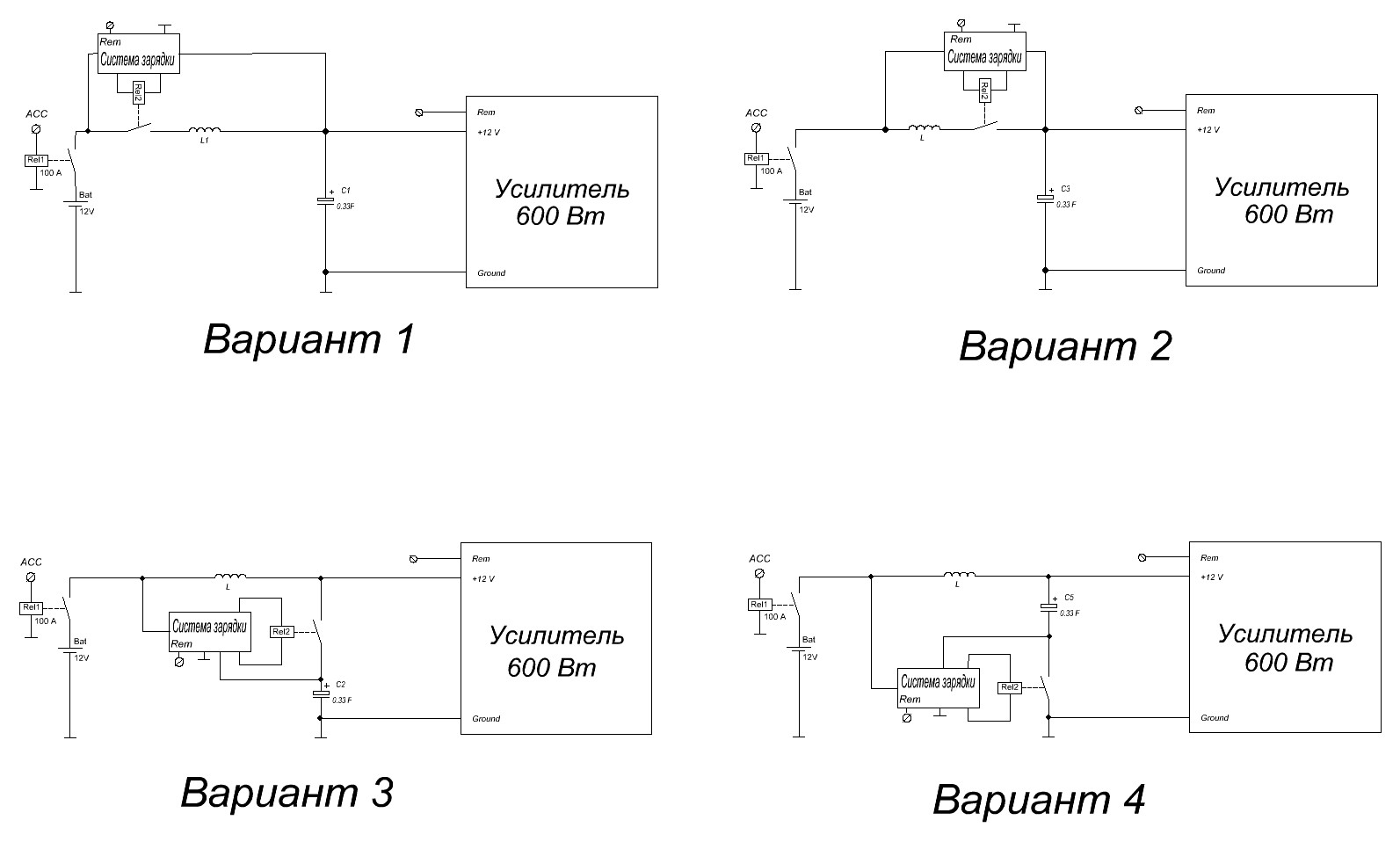

Есть кондеры с автоматическим зарядом.. инфы как там все устроено нигде не нашел. Может кто разбирал такие конденсаторы?
Кто что думает по поводу, если стоит вот такая задача (схема во вложении):
Есть усилитель, который разрывается контактором на 100 ампер. Входной дроссель с усилителя выпаян.
1. Где лучше ставить реле Rel2 - перед дросселем, после дросселя, по плюсу конденсатора или по минусу конденсатора? Может есть какой другой вариант?
2. На какой ток брать реле Rel2 - 40, 70, 100 А ? Ясно, что чем больше, тем лучше.. а какой может быть минимальный для 0,33F?
А если конденсатор 2F ?
Или если усилитель может потреблять 40 А, то на кодер больше 70 А реле и не нужно?
Вариант 1. Т.к. в этом случае, в момент пуска пустой банки, весь пусковой ток пойдет через дроссель. А в варианте 2, в момент пуска на дросселе уже есть потенциал. При варианте 1 пусковой ток будет меньше. При просадке снаружи, например запуске двигателя, при варианте 1 дроссель будет сглаживать дребезг реле.
Со схемами 3 и 4 непонятно, если зарядное устройство измеряет напряжение до и после конденсатора, то почему оно подключено к минусу? И опять таки, схема зарядки при отключенном реле непонятно что меряет. На сколько я понял, схема зарядки отключает реле2 в случаях когда на входе напряжение меньше чем на выходе, или больше 14 вольт.

....Со схемами 3 и 4 непонятно, если зарядное устройство измеряет напряжение до и после конденсатора, то почему оно подключено к минусу? И опять таки, схема зарядки при отключенном реле непонятно что меряет. На сколько я понял, схема зарядки отключает реле2 в случаях когда на входе напряжение меньше чем на выходе, или больше 14 вольт.
Считаем, что Зарядное устройство во всех вариантах при поступлении сигнала Rem заряжает конденсатор практически до напряжения батареи и только потом срабатывает реле Rel2...
Если у устройство зарядки выводы измерительные, т.е. он не собирается через себя пропускать 40А, то варианты 3 и 4 в топку - они отключают коденсатор от усилителя (теряется всякий смысл) . Вариант 3 будет отключать конденсатор как раз в момент просадки. Вариант 4 либо никогда не включится, либо никогда не выключится.
