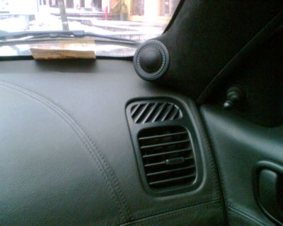

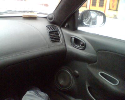

Выкладываю обещаные фотки. За качество звыняйтэ фотал телефоном( Нокио 6230Ай-Супер труба-кто против получит в дыню)

как может понравится звучение твитеров которые бьют в боковые противоположные стёкла ? Я понимаю что ланос, но :grust:

Post
Сообщение от sanjk Посмотреть сообщение
Нравяться, притом очень многим. Сцена широченная. Приезжайте на соревнование и послушайте как работает система с таким расположением , доведенная EQ.

... широченная, только без ВЧ слева и без глубины.

Post
глубины, конечно, немного не хватает. Но, тональный баланс и расположение исполнителей - все четко. Что значит без вч слева?

куда левый бьёт ? симетрично с правым ?
расположение миды строят - ведь двушка
левый симетрично с правым . мидбас с ВЧ пактически в одной оси
