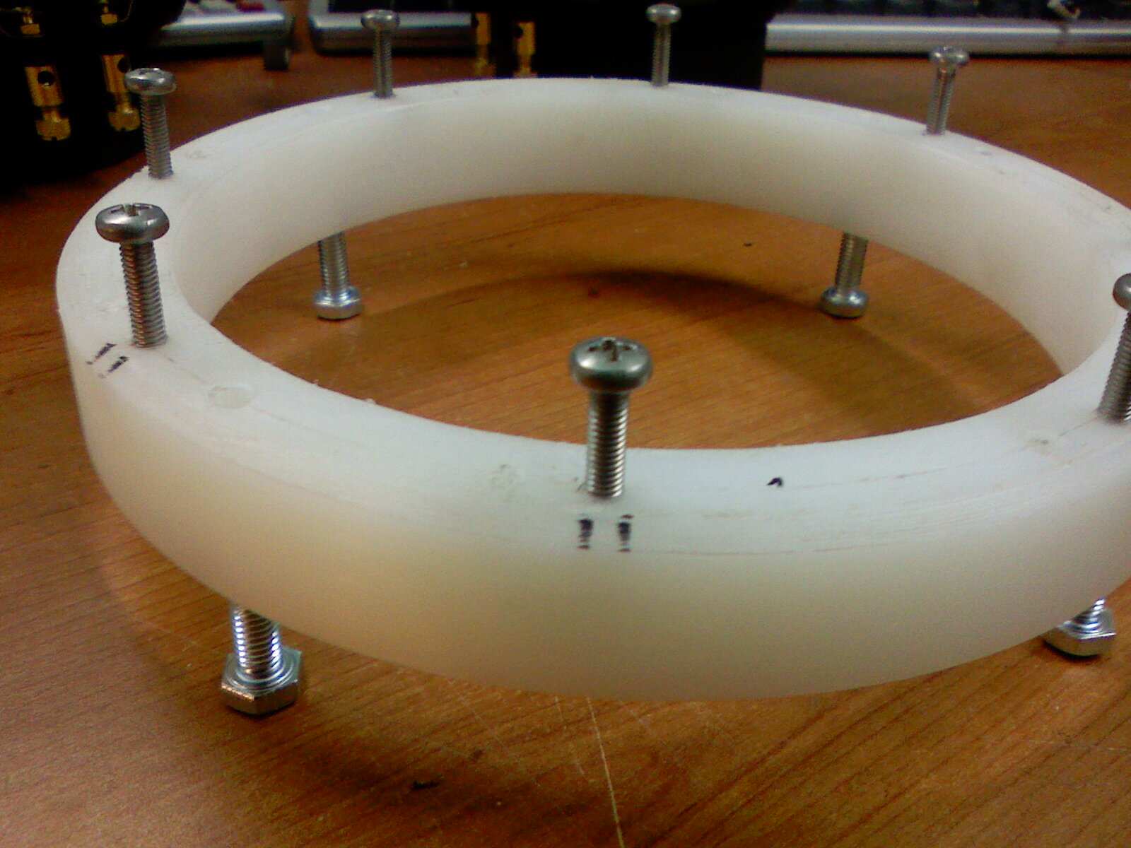

Alexx
Аватар для Alexx
Сообщений: 3,101
Вы сказали Спасибо: 64
Репутация: 220
а вот наше решение вопроса

Старый 02.01.2010, 17:40   #14
SNAKE
Аватар для SNAKE
Регистрация: 21.03.2008
Сообщений: 1,379
Репутация: 14
глянул боковым зрением, первая асоциация-сиденье унитаза
