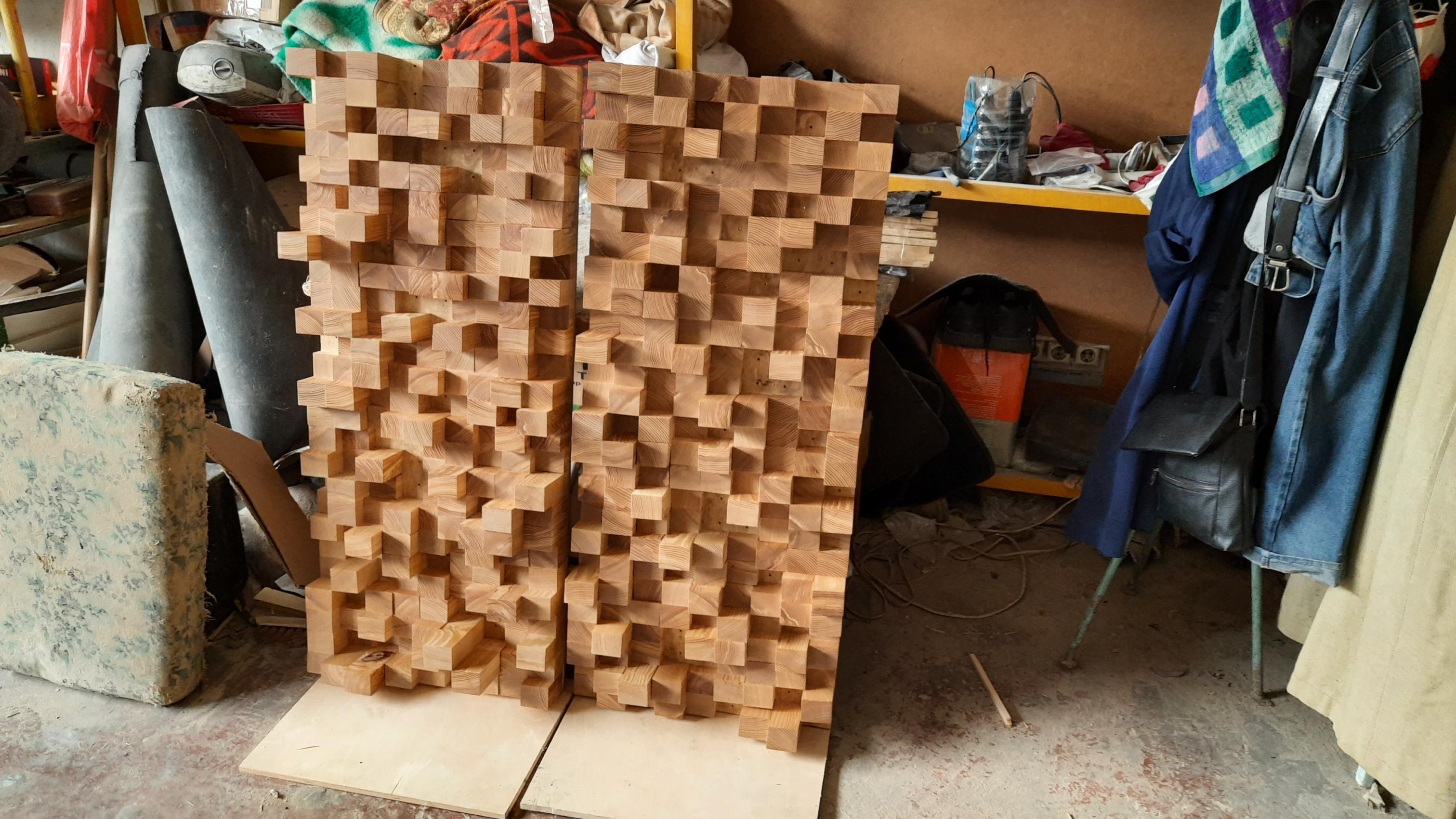

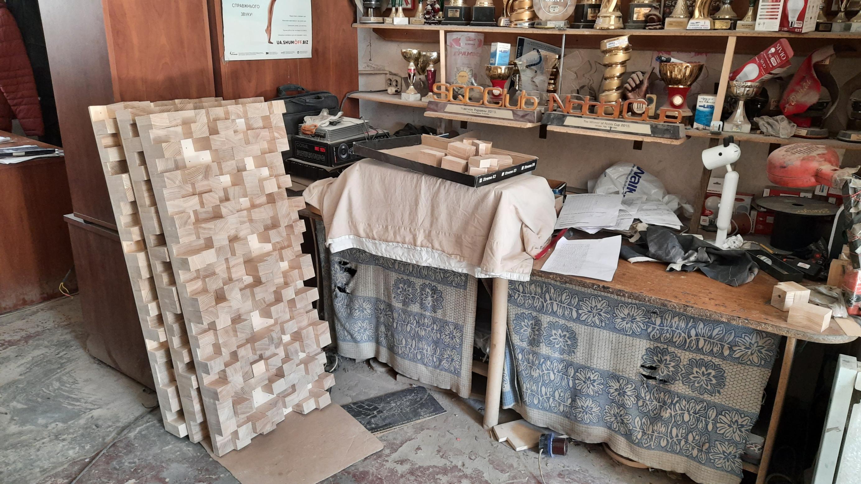

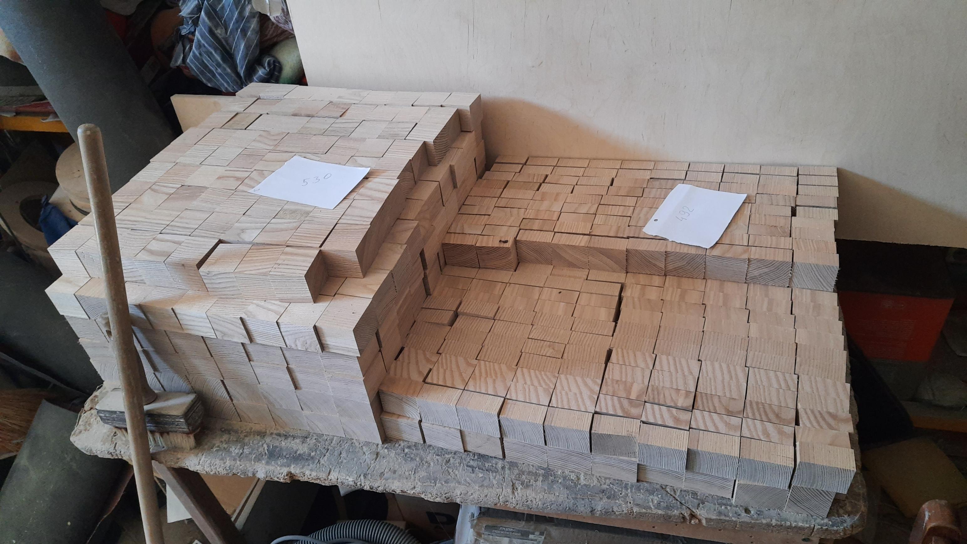

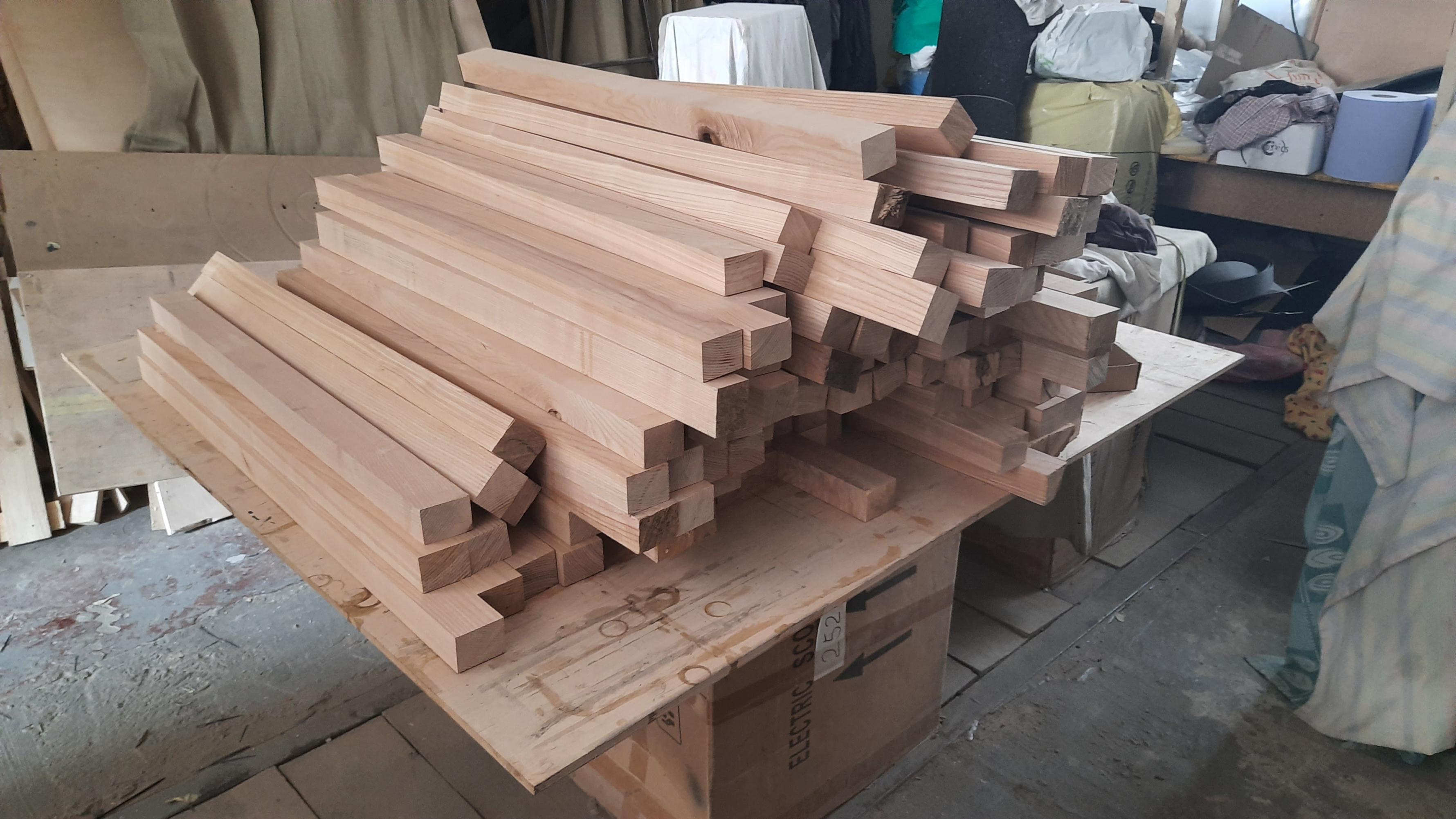

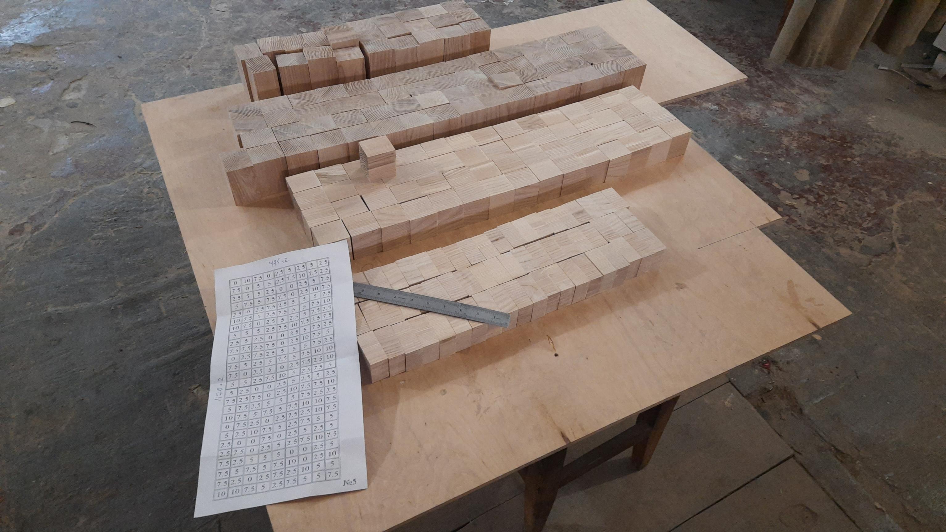

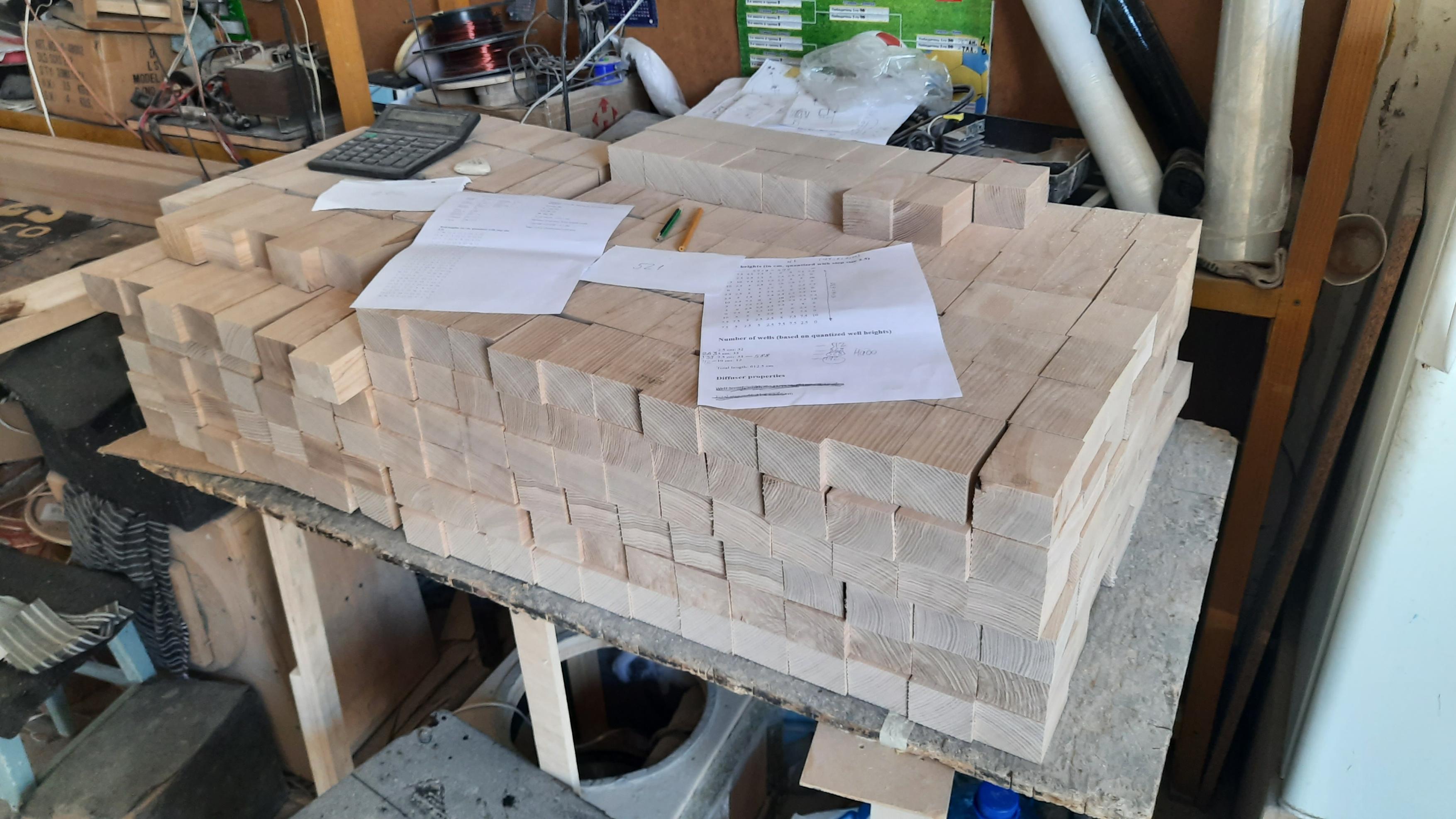

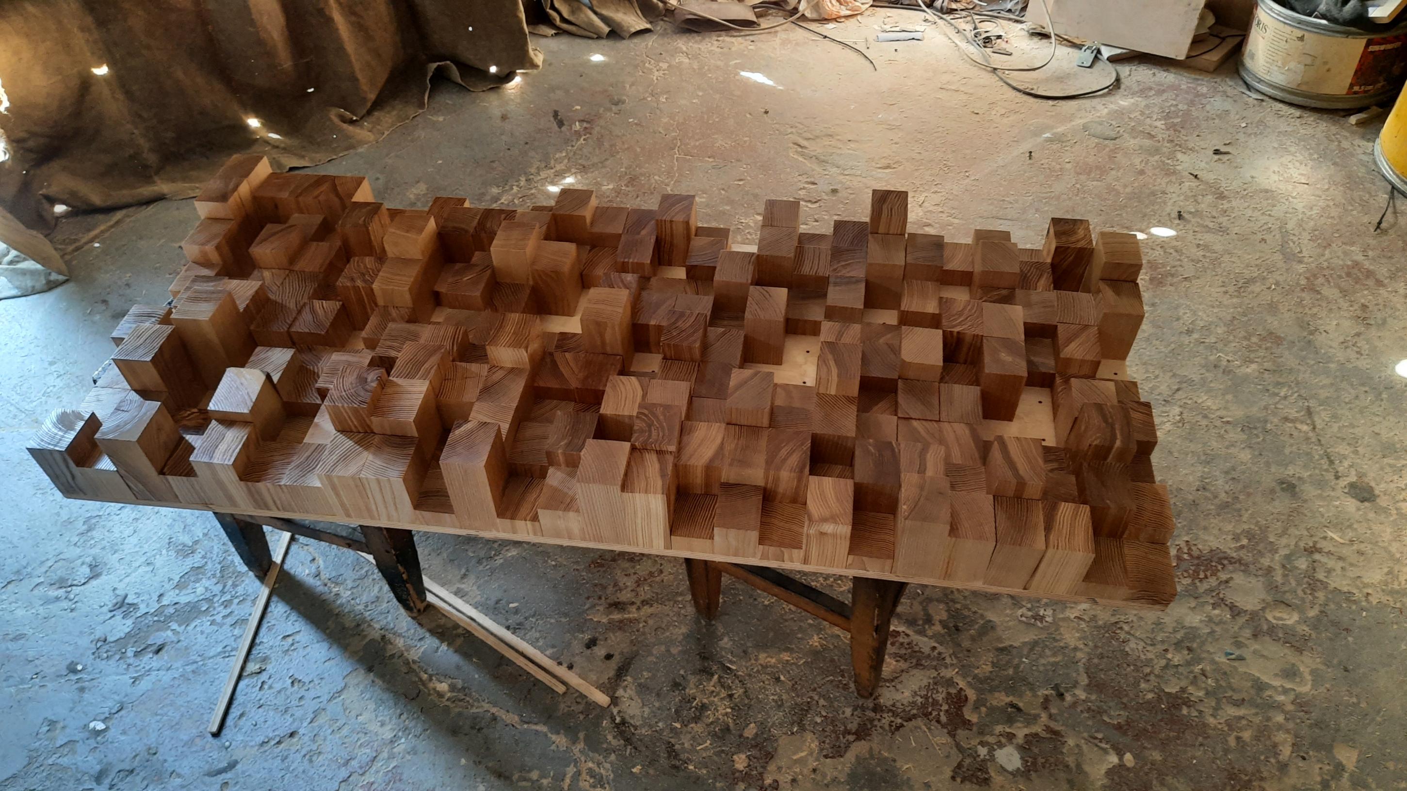

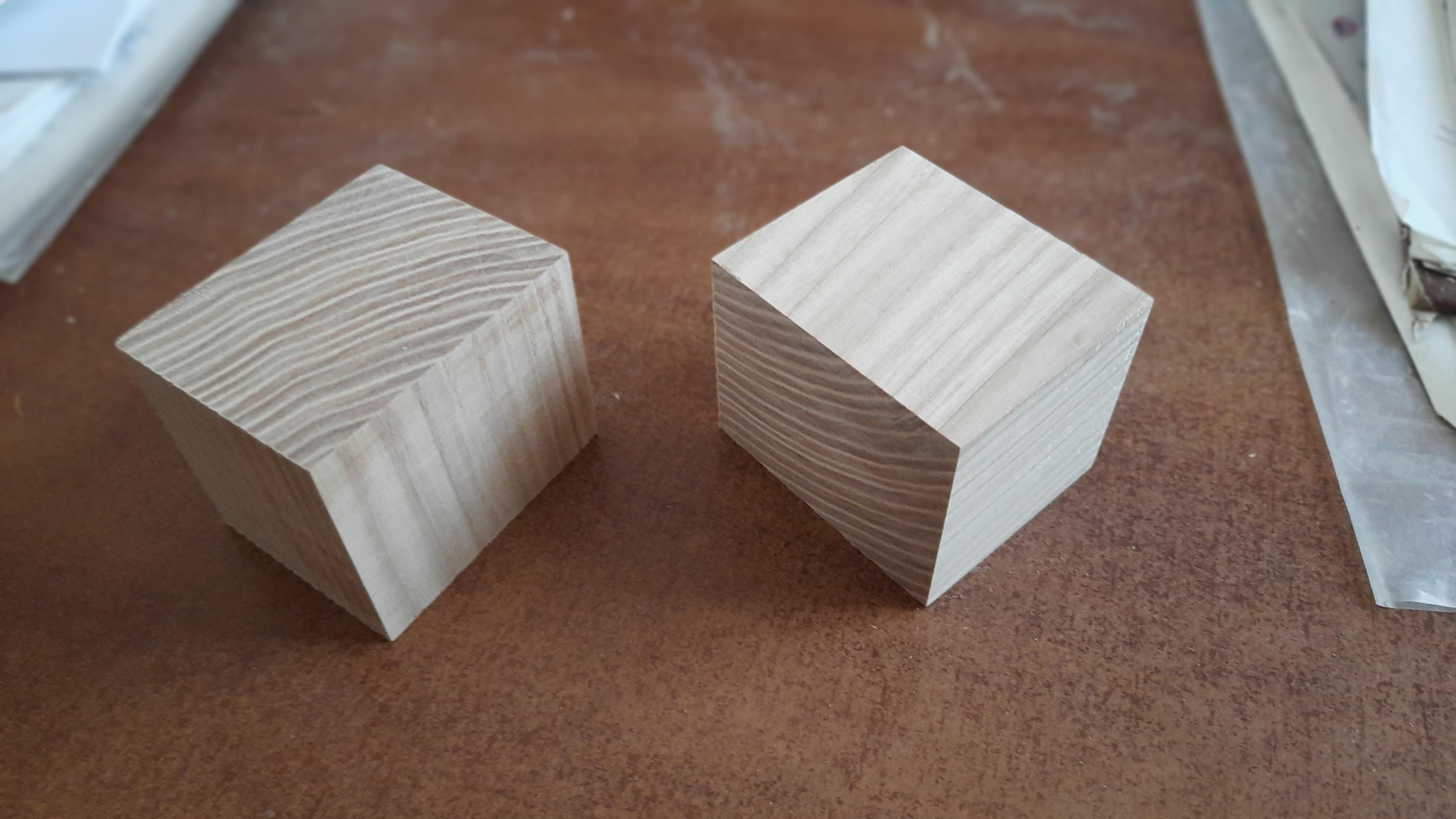

Ну и еще одна проба сил: приступили к изготовлению рассеивающих панелей Skyline. Учитывая требуемое количество и размеры панелей, заказали строганый брус из ясеня ( очень непросто было найти, кстати). Ну, а дальше...распиловка в требуемые размеры (после расчета по программе ). Получилось всего около 1800 шт!!!))) Все в пыли и опилках, руки отваливаются, пальцы дрожат от усталости.... ПАру кубиков шлифанули...ОЧЕНЬ красивые получаются, а их шлифовать и шлифовать...бесконечное количество....Ну, это в перерывах между настройками авто, в т.ч. соревновательных....

Хорошие советы всегда идут только на пользу... Акустические , поглощающие панели решили свою задачу ... но у них недостаточное рассеивание..., поэтому пробуем добавить Skyline

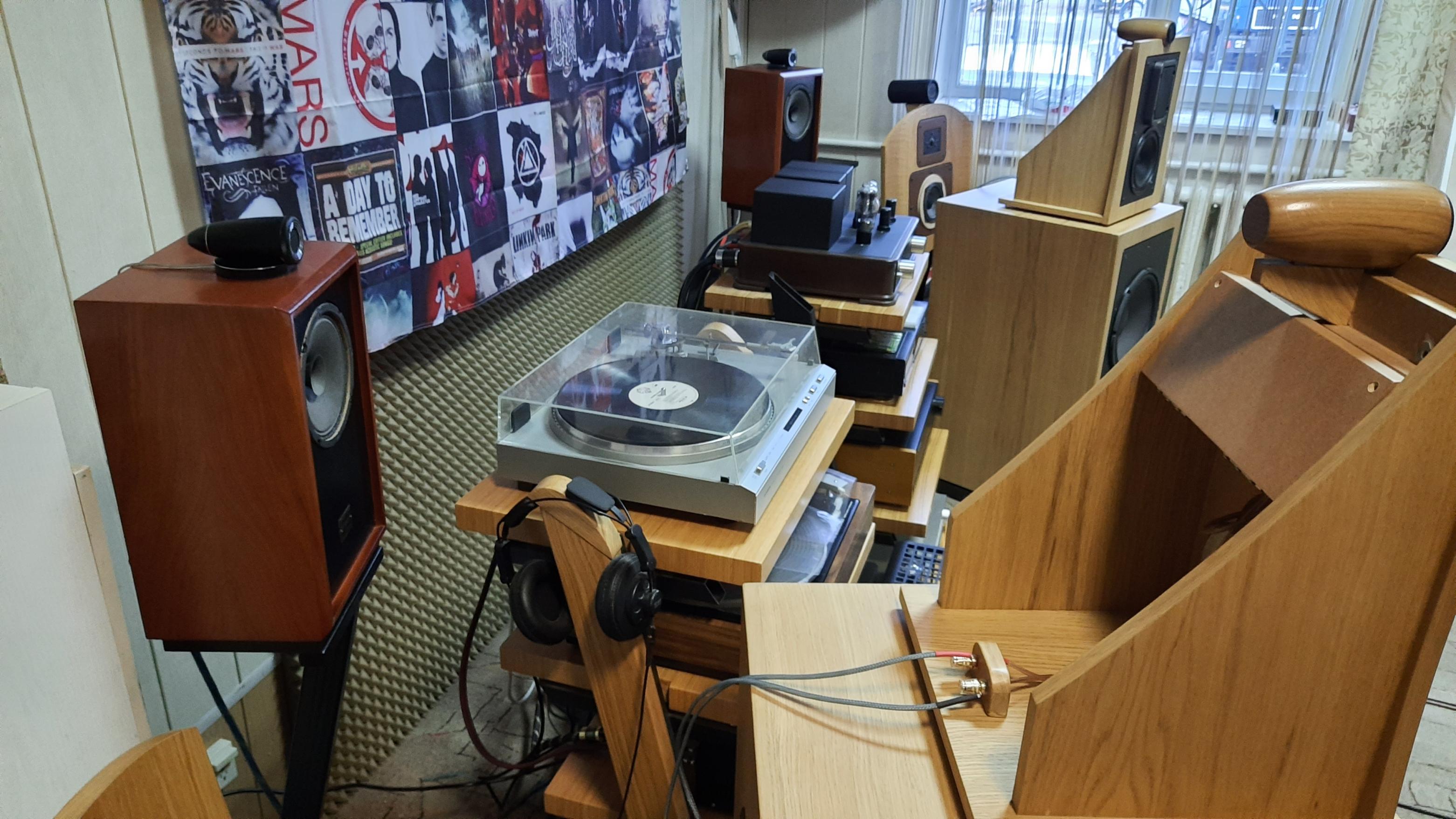

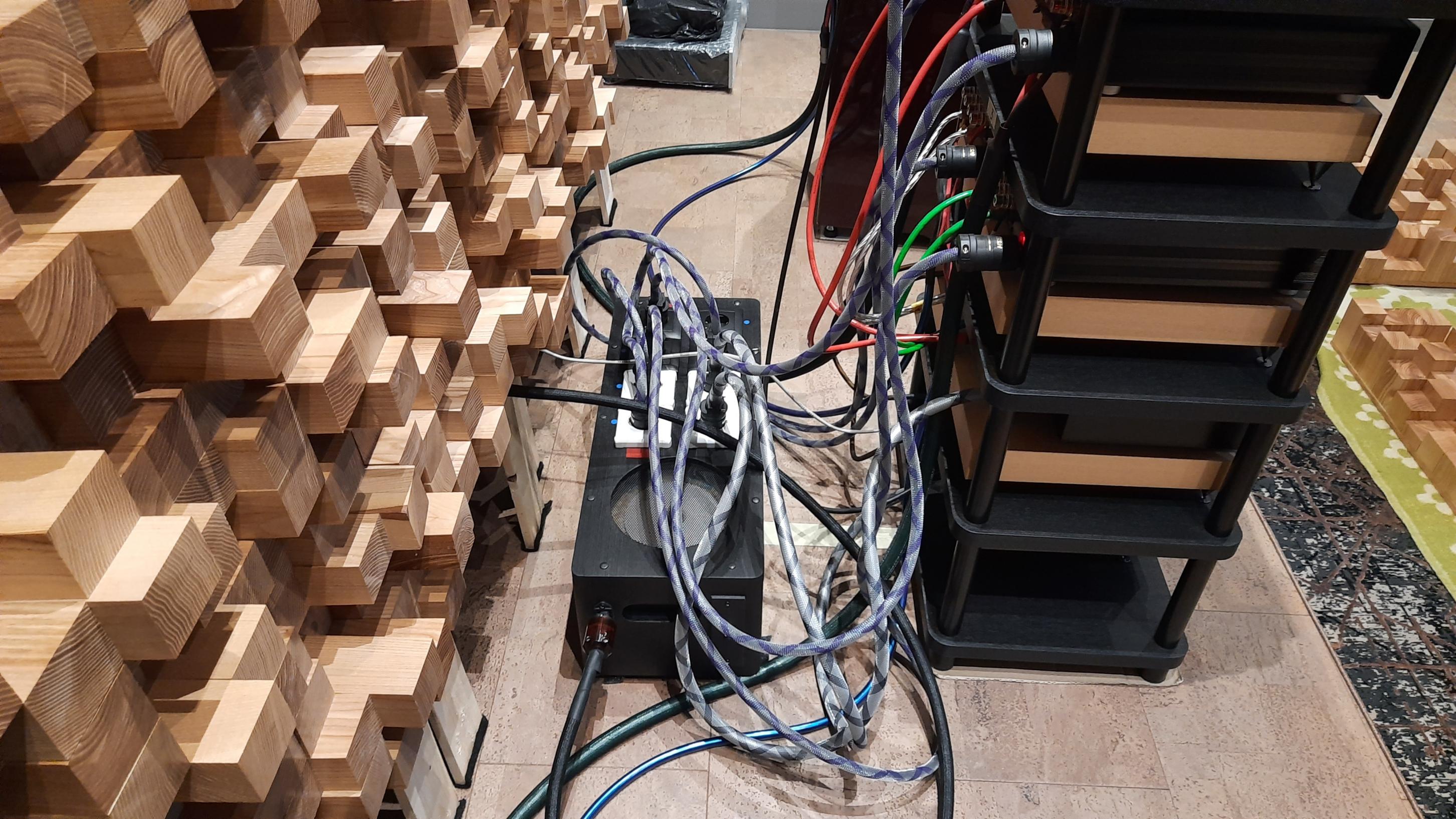

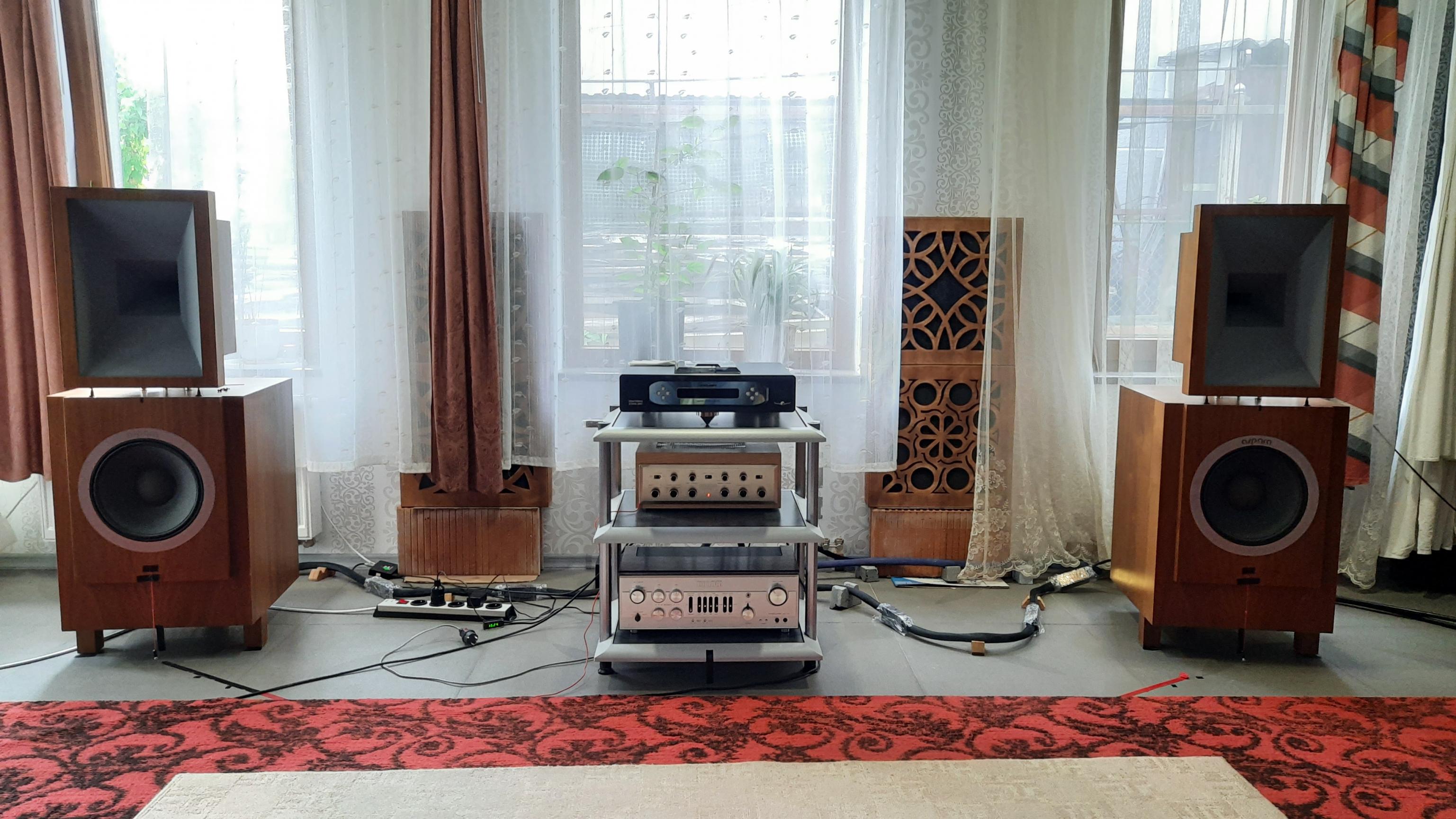

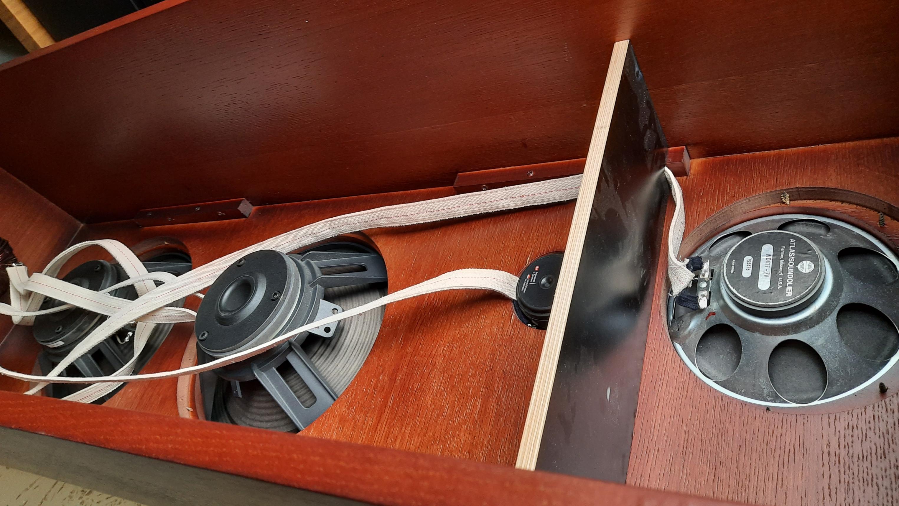

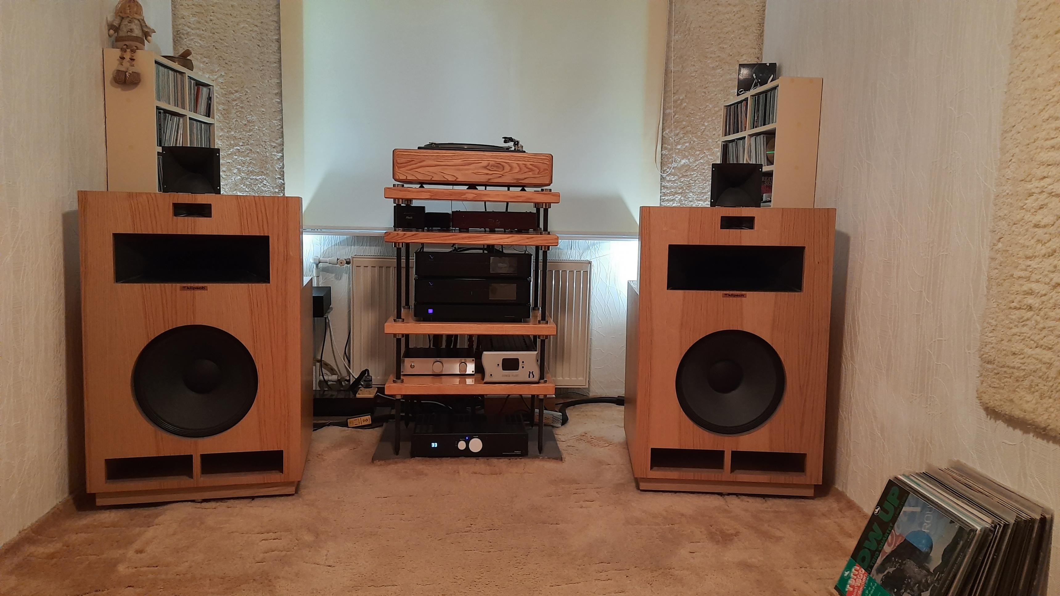

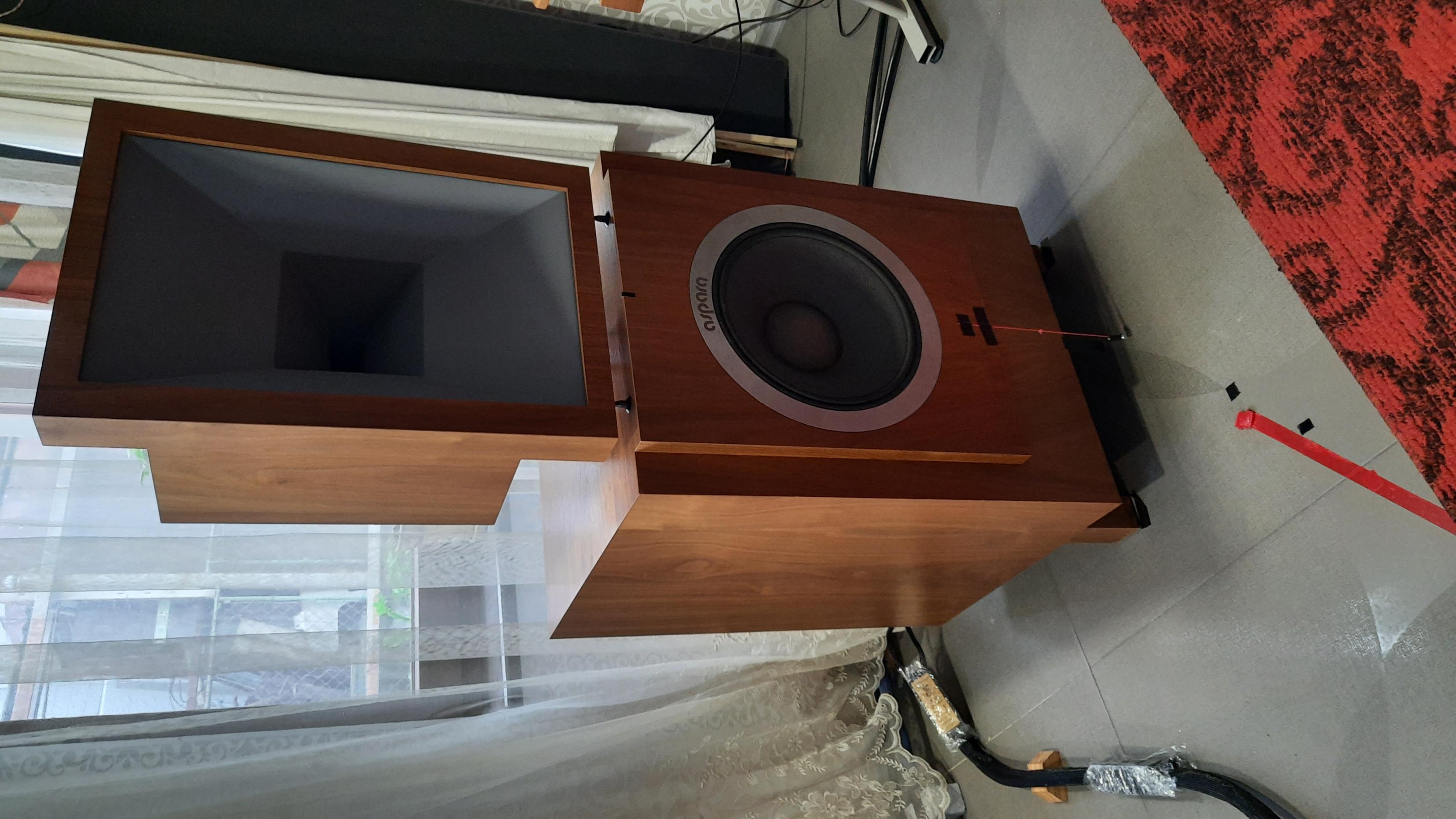

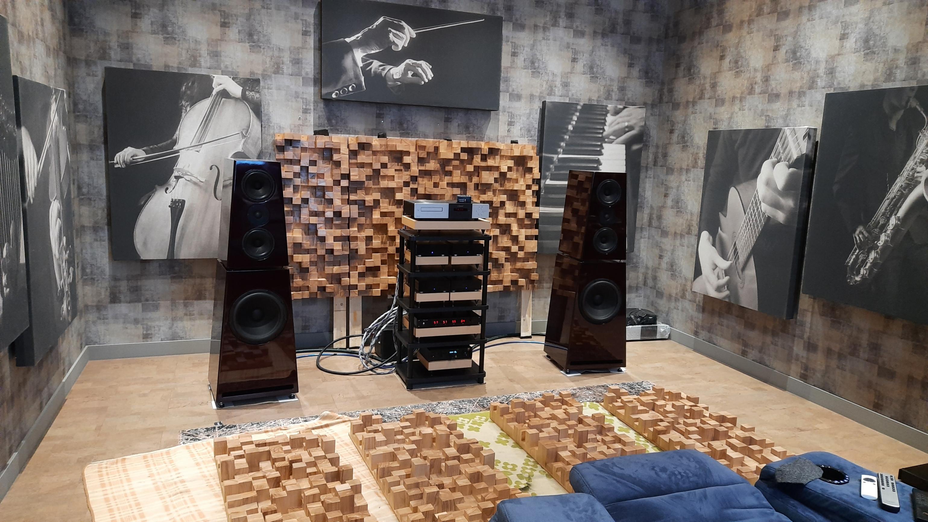

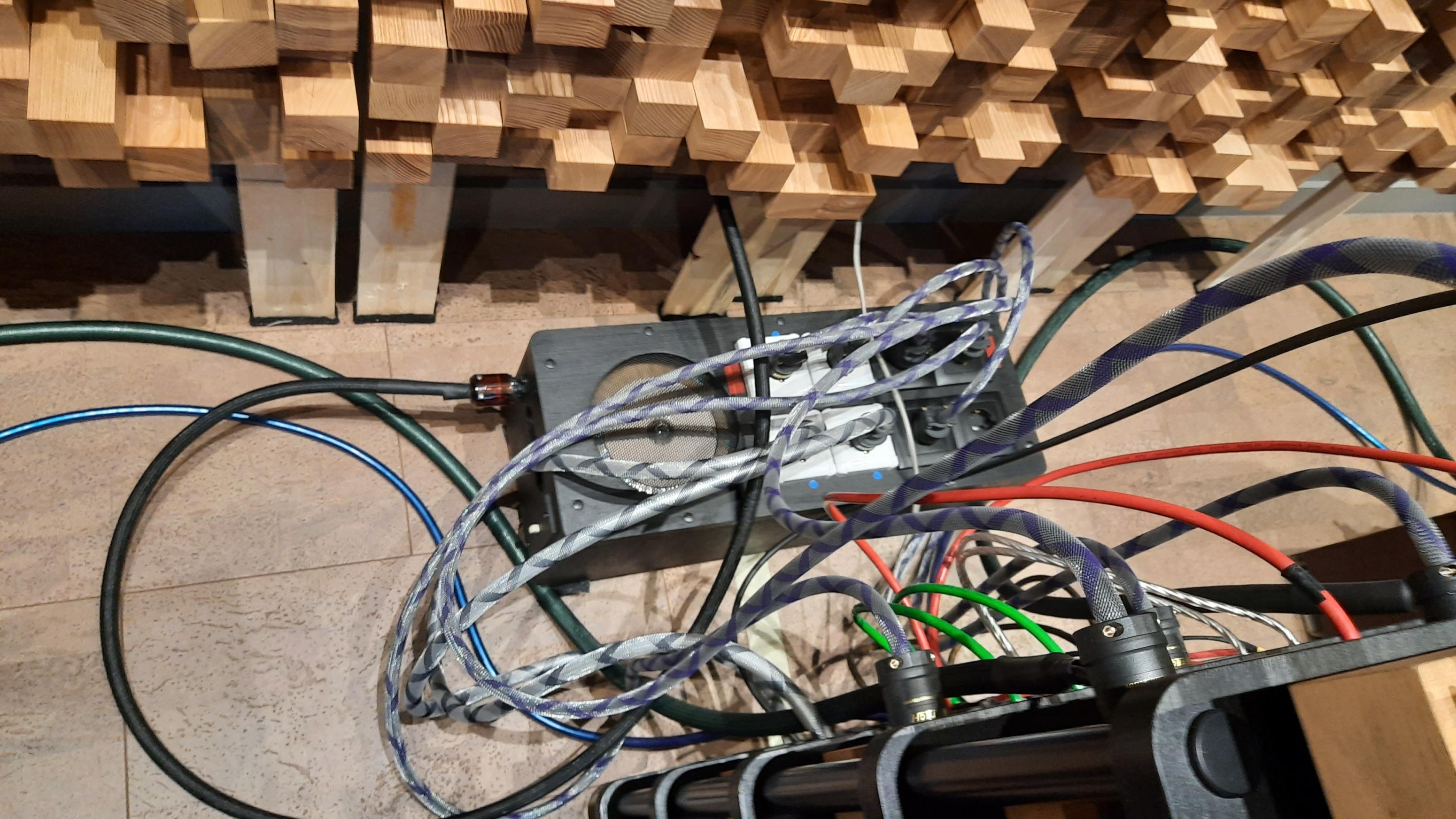

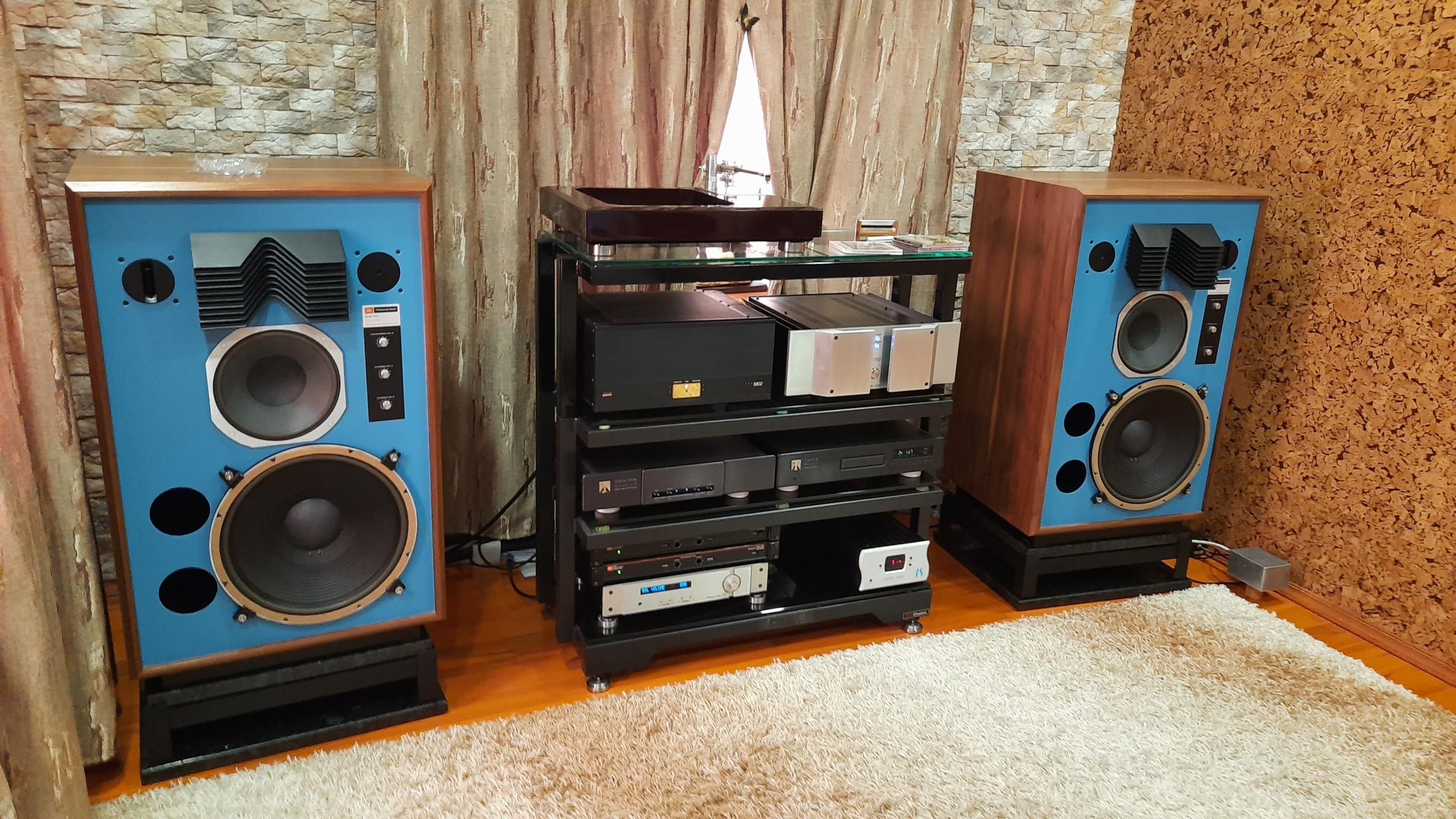

Скучновато на форуме, попробую немного оживить: был на отдыхе в Моршине, во время своего путешествия ( проехал 3800 км ) договорился и прослушал интересные домашние аудиосистемы...для личного опыта и из любопытства)))) Здесь не буду описывать конкретику и подробности, это делаю на хай-фай форуме....кому интересно почитают или зададут вопросы....

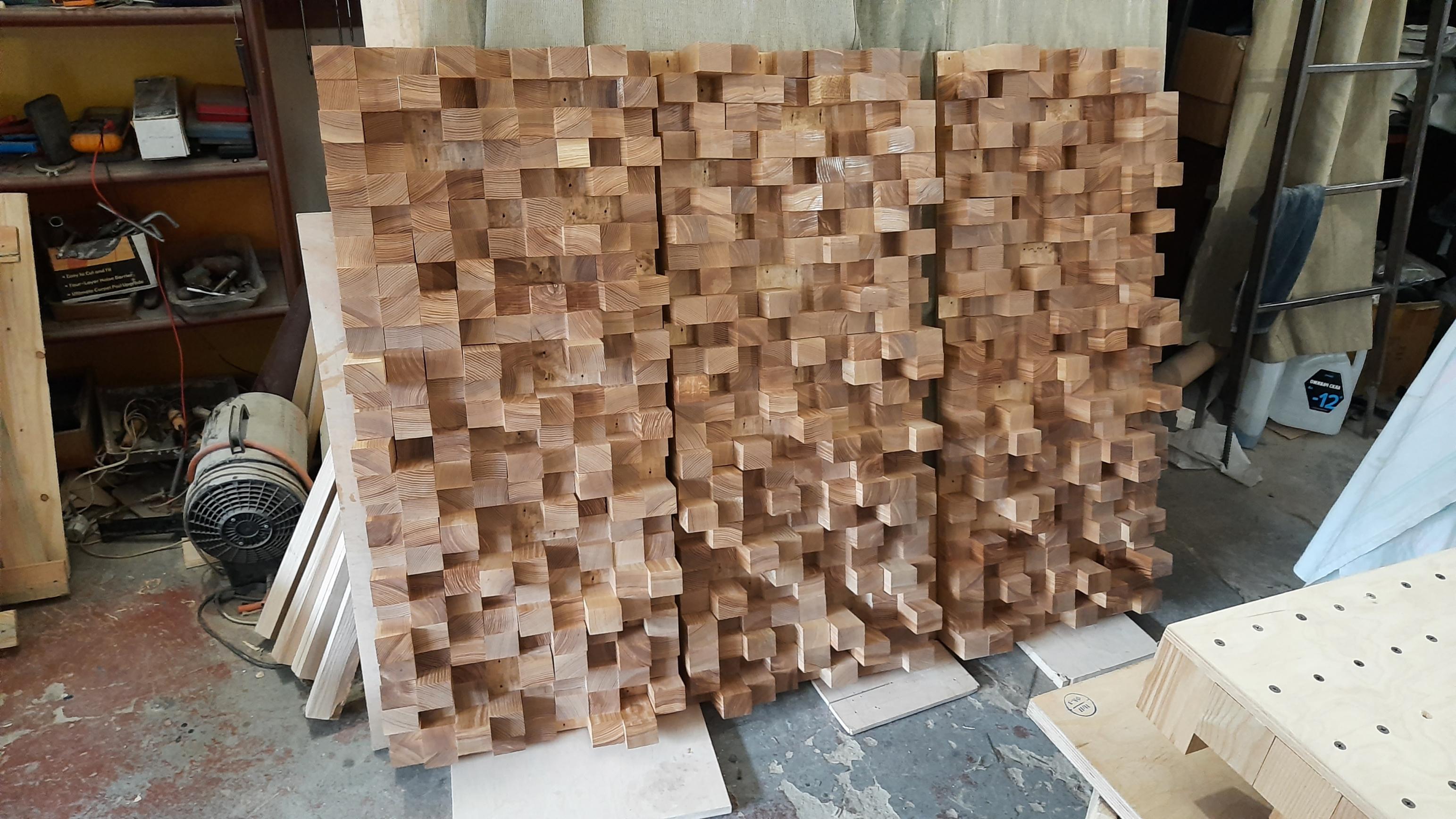

Делаем акустические рассеивающие панели...Skyline... Блин, очень трудоемко.... Интересно, какой будет эффект???)))

Эфект будет - заносите в любую комнату.
Я давал троим - все сделали такие .

Не забывай что скайлан настраиваеться на определенную честоту
Мысль понятна?

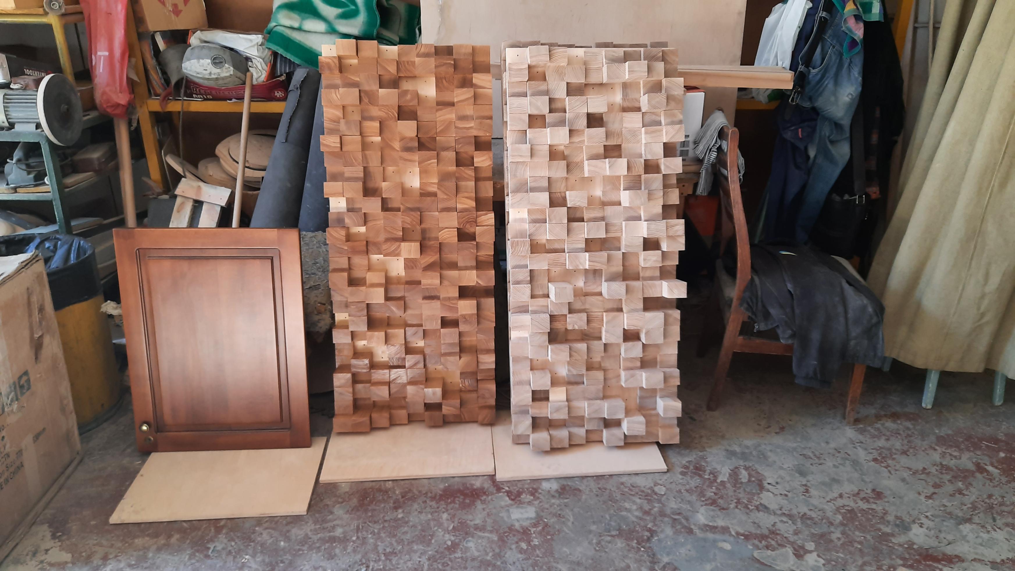

Первые панели собраны....готовим к покрытию.. Вопрос с ним пока не понятен...

Все тут понятно - уже занесите до покрытия.
они отработают

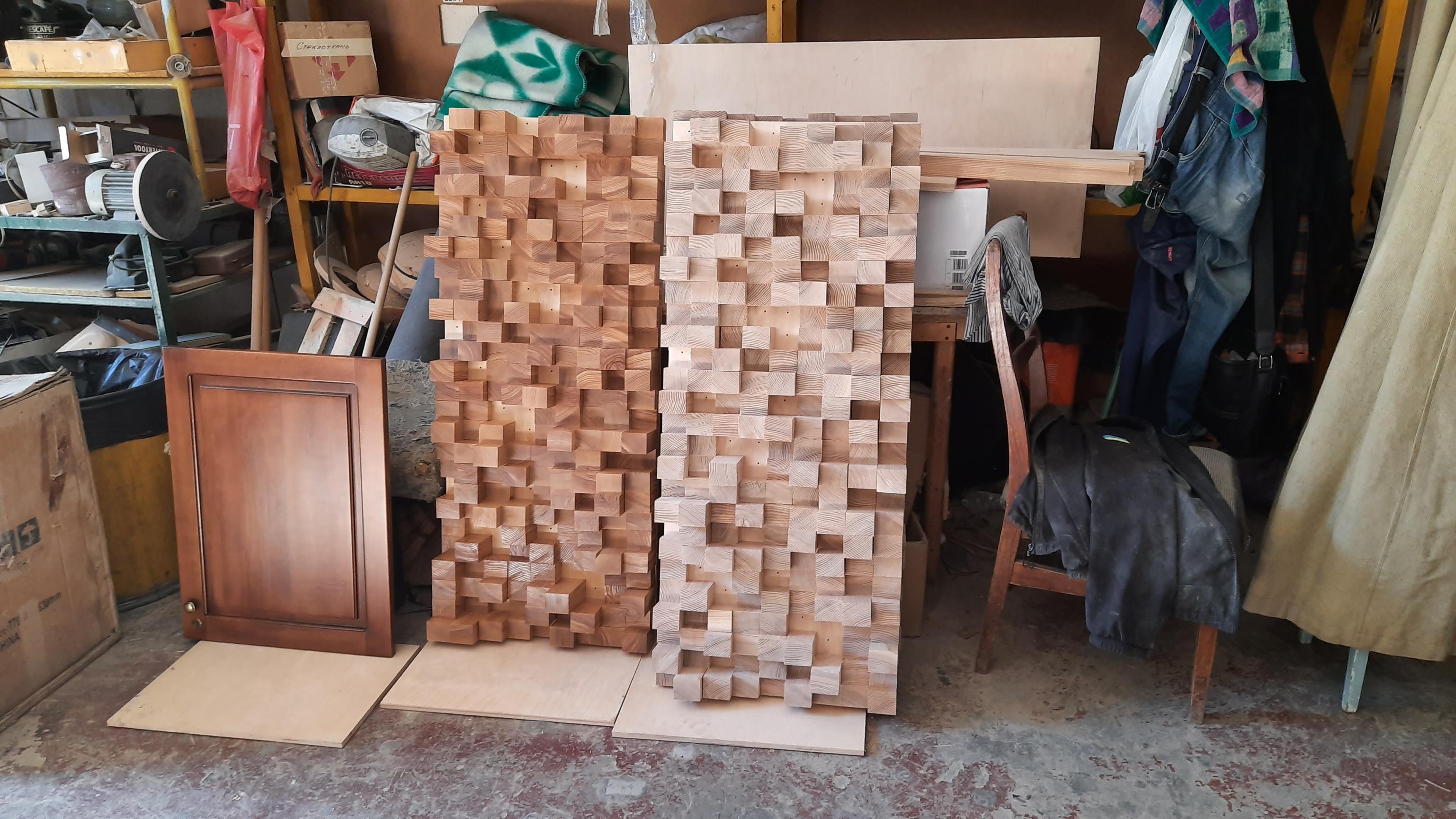

Клиент очень требовательный....надо подобрать нужный тон..цвет. Но вроде симпатично получилось...

Вроде попали в тон мебели заказчика, но решение примет он сам....

Нулевые надо приклеить с милимитровым срезом будет красивей - убрать фанеру

Очень справедливое замечание...это мы не учли сразу....

Выровняли панели по цвету ( это и заказчик просил )

Это ж сколько туда шурупов пошло.....

Около 2000 штук)))))

Мы вначале тоже подумали на ПВА, но часть будет на потоке стоять, п\а кубики тяжеленькие..Да и потом шурупы позвляют если что ...заменять кубики разной длины...

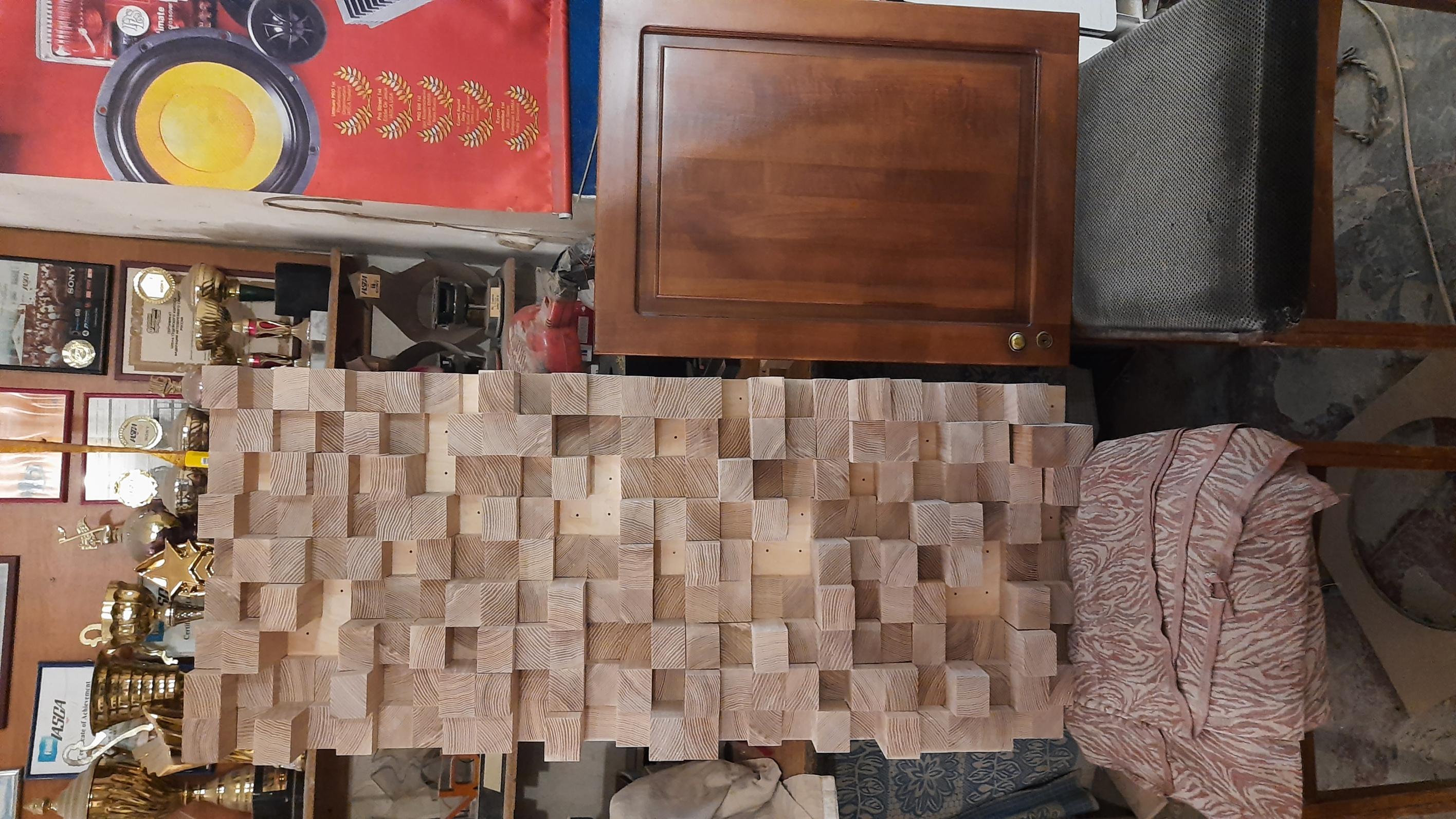

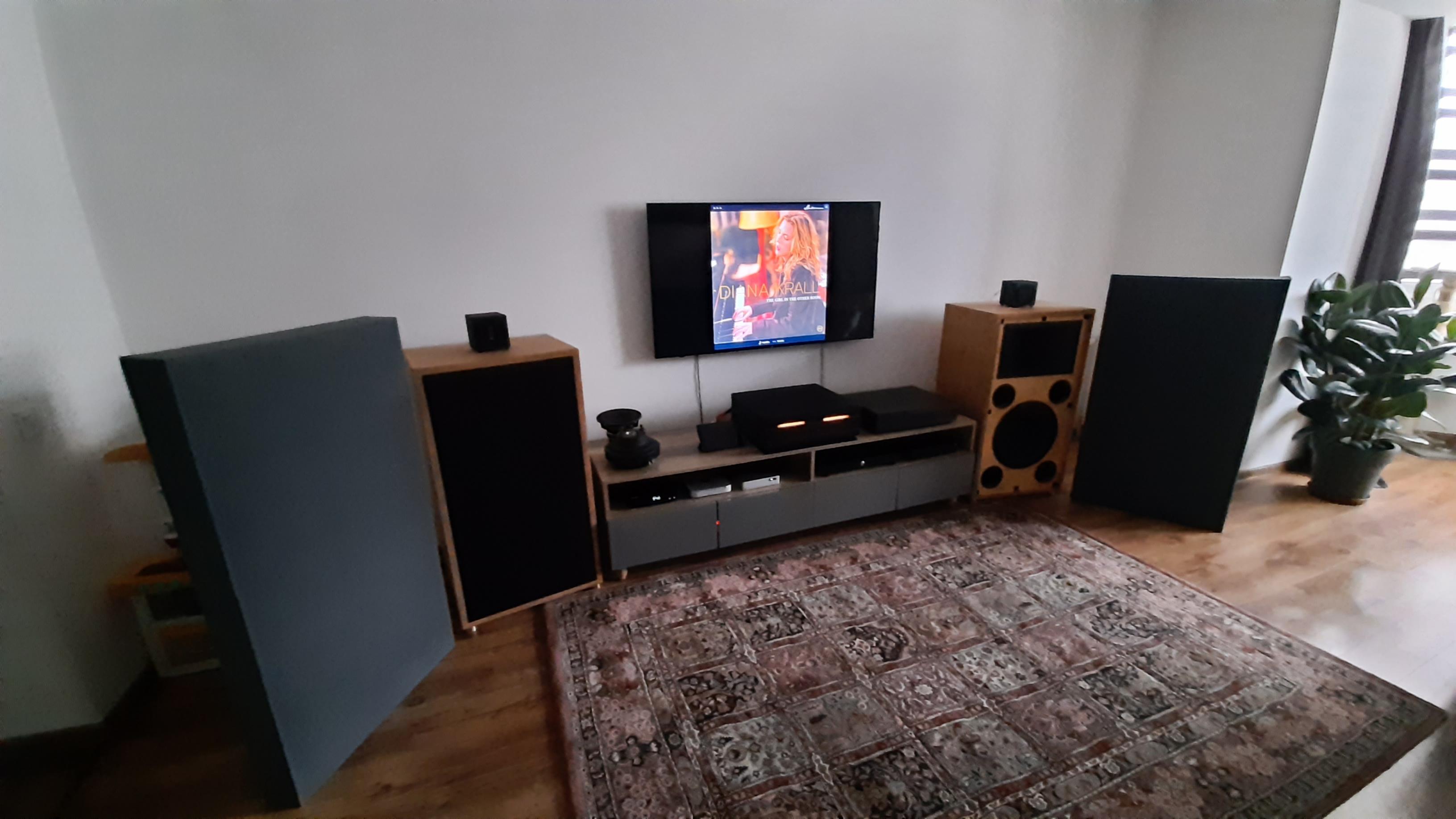

Наконец то завершили все работы по изготовлению панелей Skyline...блин, 8 штук!!! Очень большой обьем работы...Ну и выполнили доработки по изолирующему трансформатору ( встроили ВЧ фильтры, L и C ) . Все перевезли и предварительно установили у заказчика...В нужный тон и цвет вроде попали, весьма симпатично смотрятся в комнате, а реально гораздо симпатичней , чем на фото. И начинаем прослушивание....
