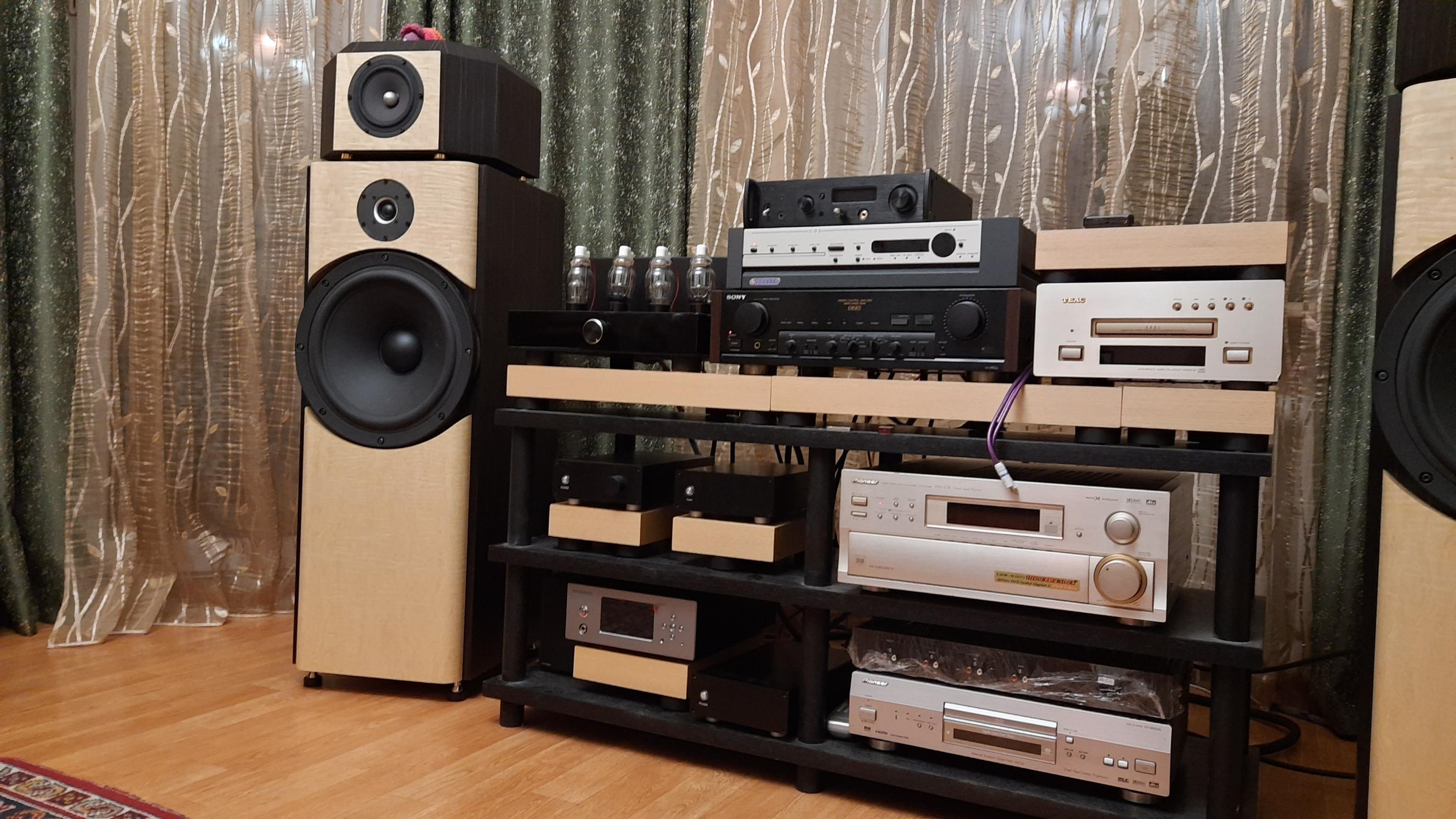

Насчет прослушать и сравнить: у меня 3 варианта акуст. оформления данного басовика + все их надо сравнить , как между собой так и с имеющимся сейчас готовым НЧ блоком ( см. фото)....просто интересно, да и для практического опыта.... Добавлено через 3 минуты А вообще, если мне придется по душе вариант с данной головкой, то пока корпуса будут подвергаться финишной отделке ( это 2-3 недели), я вполне успею НЧ головку доразмять.... P.S. то ли головка уже подразмялалась примерно за 10 часов прослушивания, то ли самовнушение срабатывает ( вполне такое возможно), но звук начинает определенно улучшаться...в нижнем регистре....Это радует... Последний раз редактировалось Сергей Максимович; 05.01.2021 в 21:46. Причина: Добавлено сообщение |

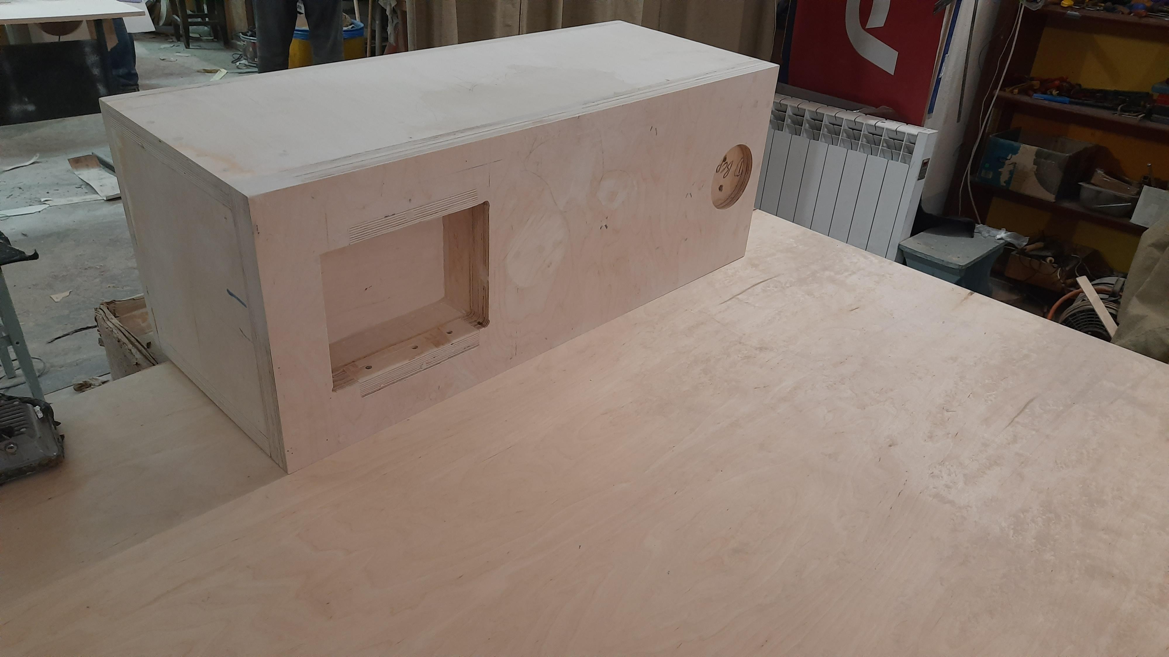

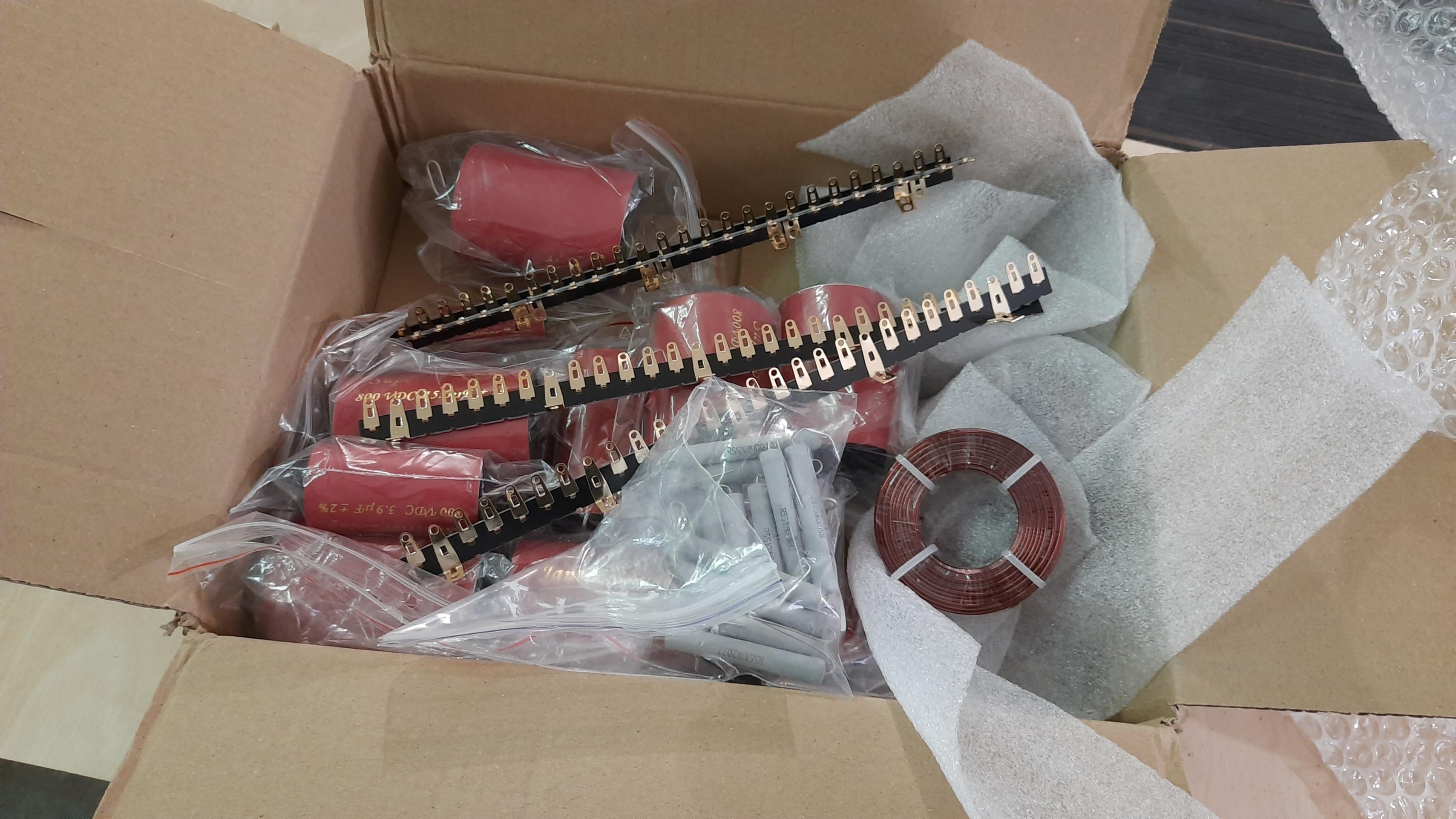

Ну что, пока основной работы почти нет, продолжим любимое занятие...
Корпуса наконец то отшлифованы ( крайне сложная и трудоемкая работа) и подготовлены к нанесению шпона. Получена вся комплектация для пасс кроссов. Отслушаны НЧ боксы и на данном этапе принимается вариант ЗЯ, очень достойно звучит... Продолжение выбора вариантов ...после изготовления и стыковки с ВЧ/СЧ секцией.... |

Во время затянувшейся паузе в основной работе разработали конструкцию и собрали пасс кроссы для СЧ /ВЧ головок... Компоненты закрепили на основании стяжками и с помощью герметика...Soudal,правда, что он не засыхает, уже сутки, включили тепловентиляторы.... Нанесли шпон на НЧ корпуса

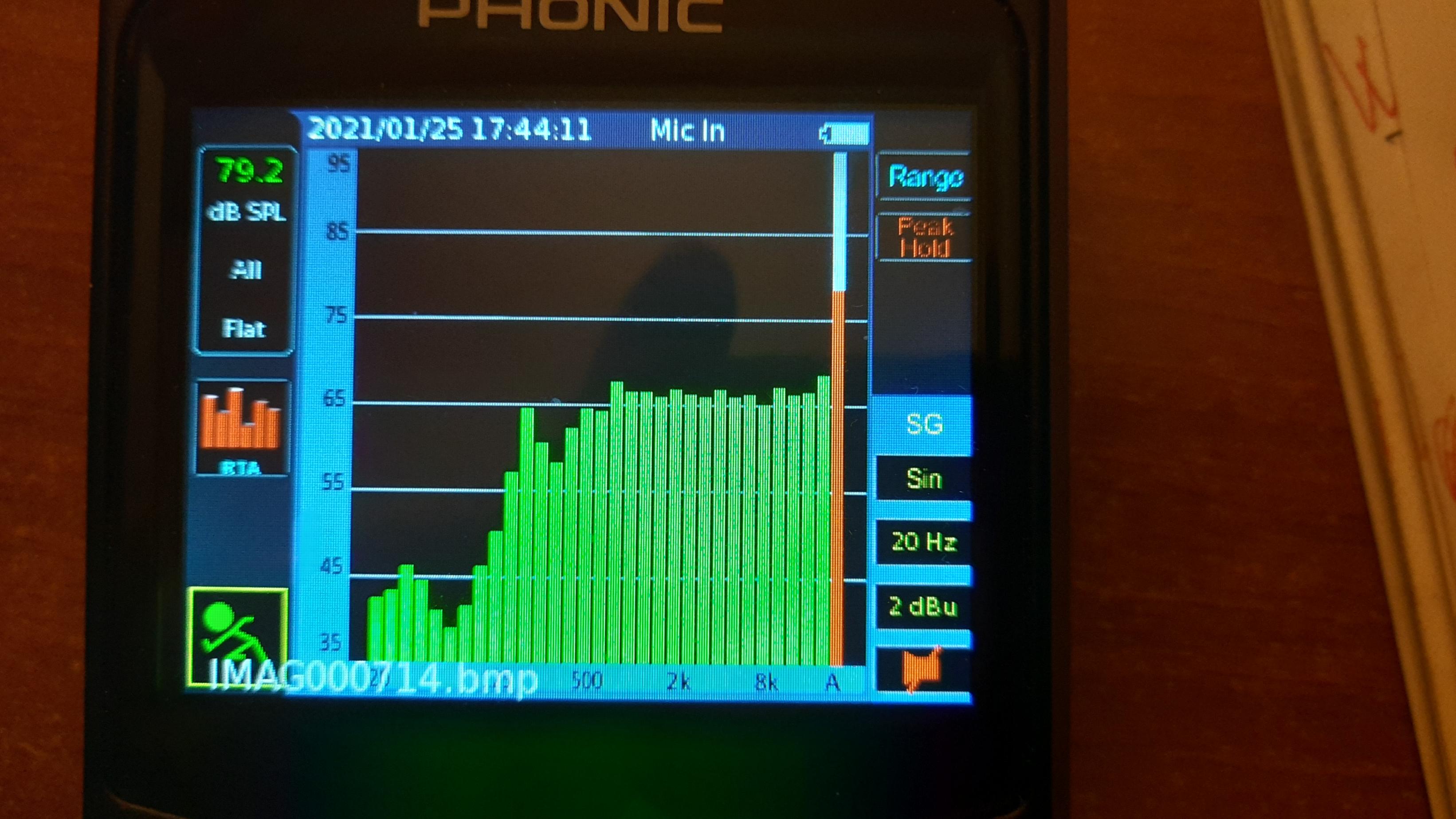

Основной работы по прежнему мало...(((( Зато есть время завершить, пожалуй ,самый любимый проект, начатый примерно полгода назад. Кроссоверы смонтированы в корпуса АС, а после прослушивания и небольших корректировок получена ОЧЕНЬ хорошая АЧХ в СЧ, ВЧ диапазоне....расстояние до микрофона 1м ......класс!!!

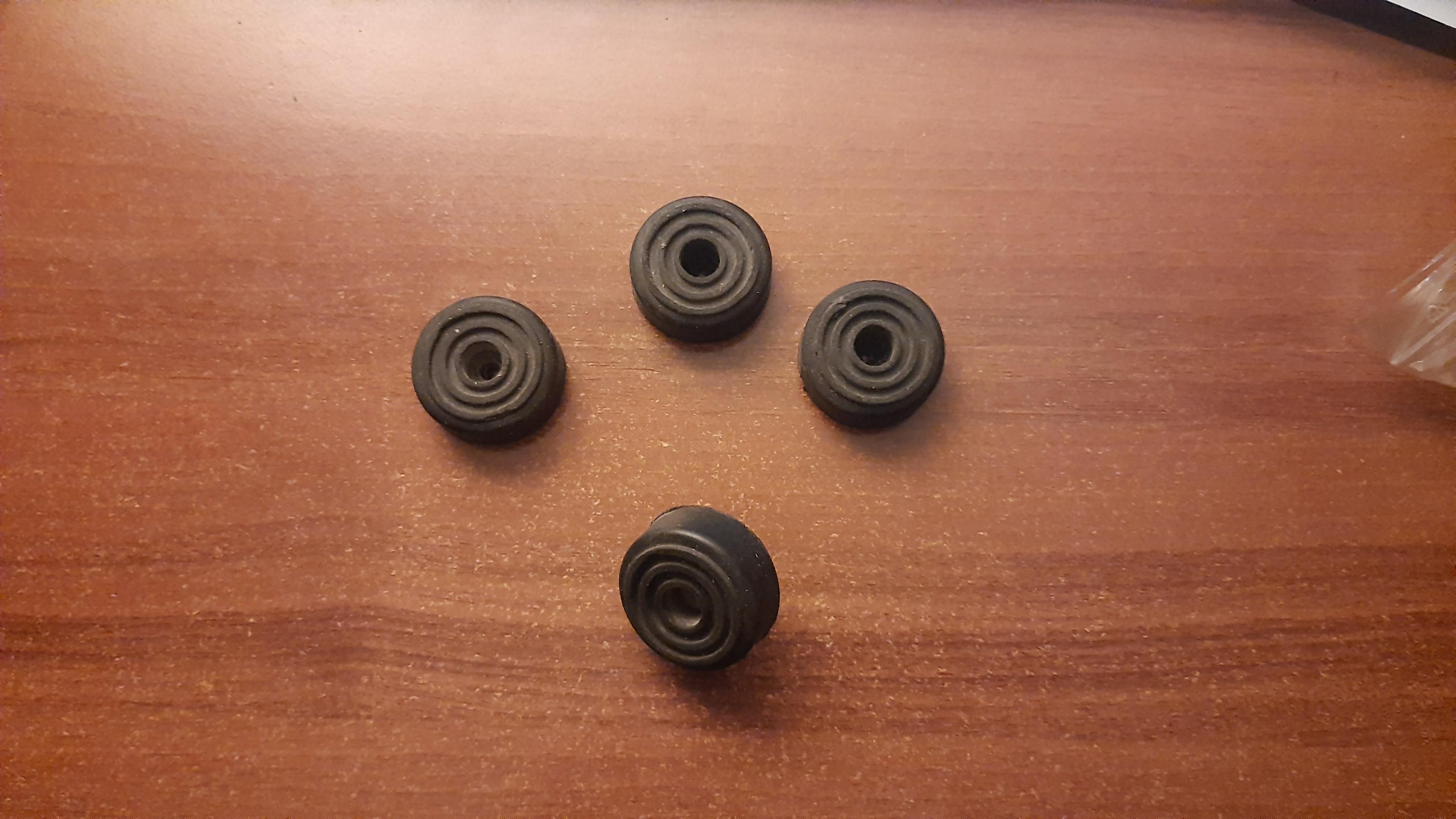

Дядя! я с тобой не соглашусь....можн0, конечно, сделать и некоторые делают кроссы на печатных платах. Но...все таки в подавляющем большинстве случаев используется навесной монтаж, тем более, что он выполняется с применением высококачественных с позолоченными контактами монтажных планок, а элементы кросса прочно крепятся на толстой фанере. А она через резиновые амортизаторы ( поставщик Монакорович)...уже к корпусу. Это так сказать виброразвязка... В этом проекте я старался не экономить....

Итак, проект в основном завершен, АС собраны, предварительно прослушаны ...результат по звуку очень хороший. АЧХ в 1м от АС вполне пристойная....от 20 Гц...с хорошей неравномерностью в СЧ / ВЧ диапазоне . Далее по возможности прогреваем, подстраиваем, сравниваем с прошлыми проектами...
