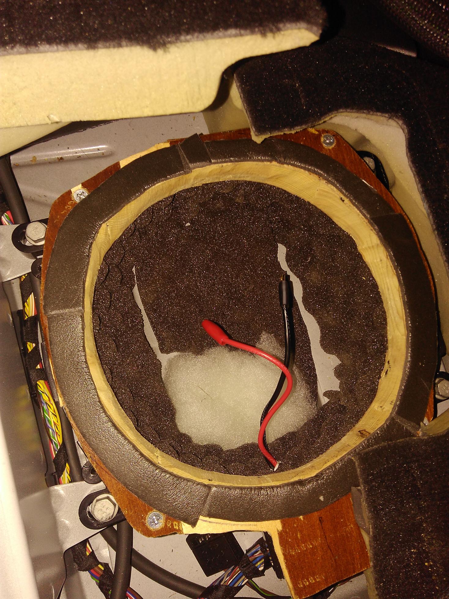

Попередня система...
ID:	74914   Нажмите на изображение для увеличения

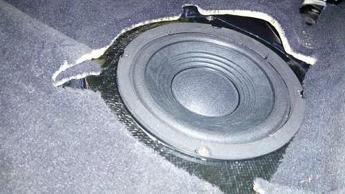

Какой объем подсидельников?
Это штатные места бмв, там нет объёма. Условное "фри". Ставили туда Monacor SP-167E, впритык но результат отличный

Там есть обьем, так как корпус под динамиком стыкуется с неким закрытым объемом в пороге.

Сообщение от c0les0 Посмотреть сообщение
Только никто не знает какой там объем. Поэтому считает его условно Free air, ну или как большая дверь)))
я в F32 капитально дорабатывал штатные места и ставил миды с Е60. Они больше по размерам, вроде как 8", хотя могу ошибаться. Штатные в F32 были меньше по размерам, и они не выдержали нагрузки(((( Естественно подключено все через процессор, усилитель и хорошую проводку.
Человек третий год ездит, радуется)))))
