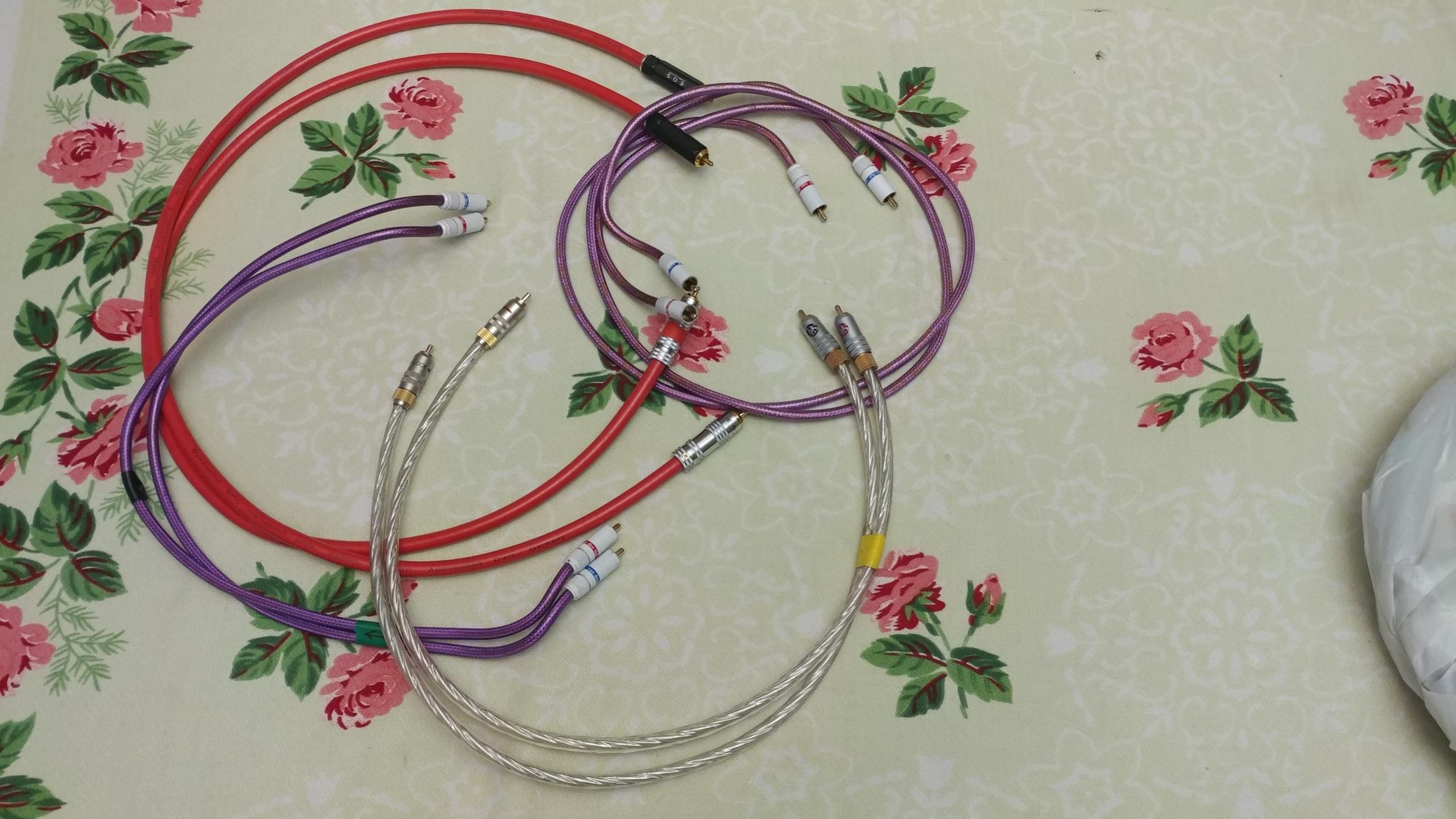

Итак, подобрали и доизготовили межблочные кабели....
1. с плейера TEAC на активный кроссовер Van Den Hull MC Silver 65 G 0.8м
2. с активного кроссовера на усилители :
- ВЧ канал Van Den Hull MC Silver 65 G 0,5м
- СЧ канал DLS HQL 0,3м
- НЧ канал DLS HQL 0,5м или Dietz Berlin 0,5м
