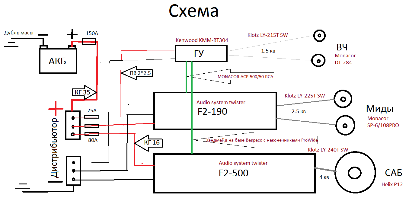

Сообщение от Серега 093 Посмотреть сообщение
и самое интересное что когда человек услышит что то чуть лучше чем Audio system twister всё должно стать понятно. Хотя не факт
Все с чего-то начинали, и не все с первого раза находили что искали, так что будем пробовать, никто же не говорил что на этом все кончится ) Это так сказать первые пробы пера
