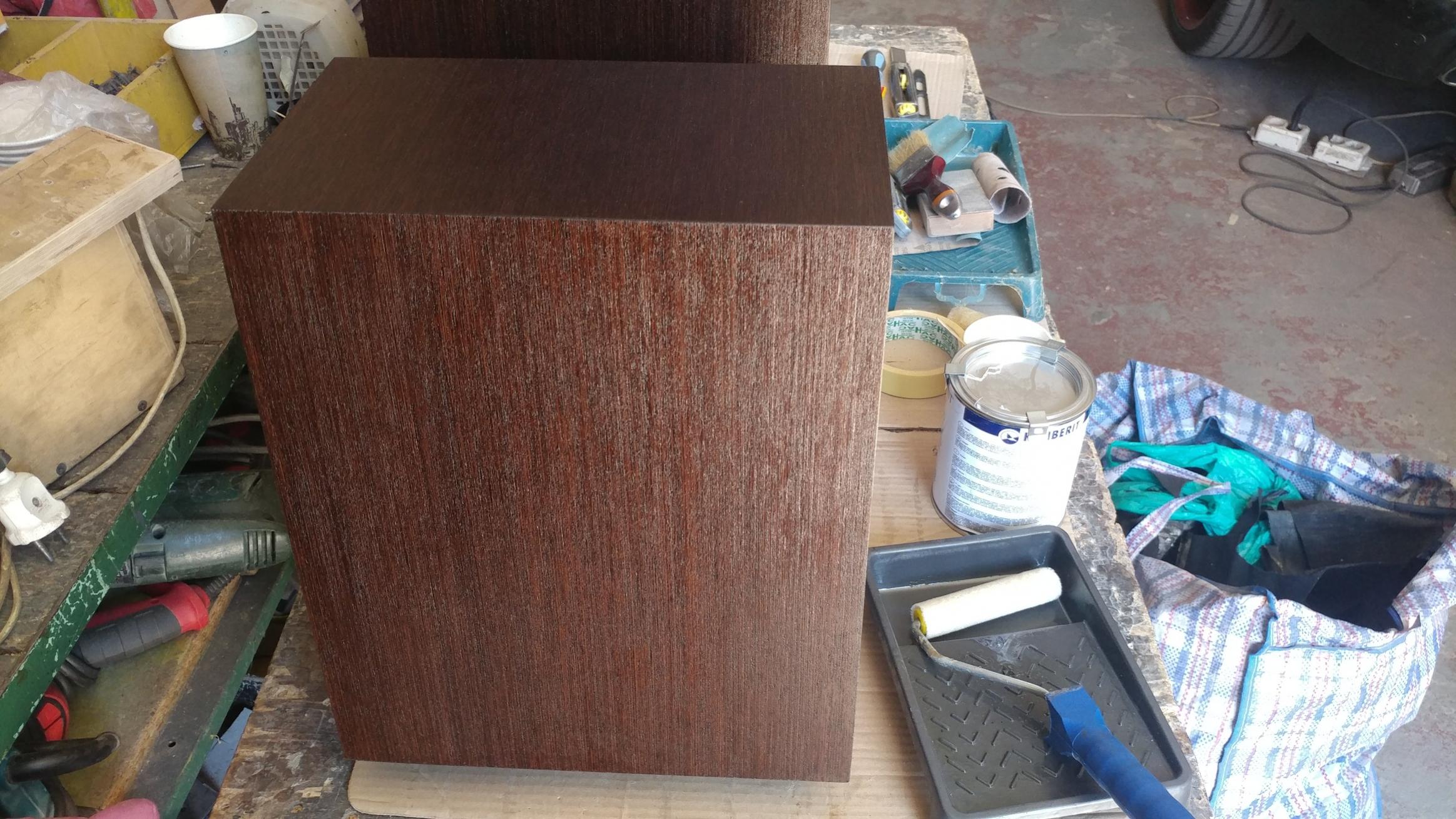

День 10-й.... ( я немного был неточен по нумерации )....
Шпонировали самые сложные и ответственные детали : лицевые панели, торцы, вставки и т.д.... Отшлифовали... Нетерпелось установить и соединить воедино детали..хотя бы частично увидеть общую картину.. Шикарно смотрится.....)) Для ручной работы качество близкое к идеальному))))

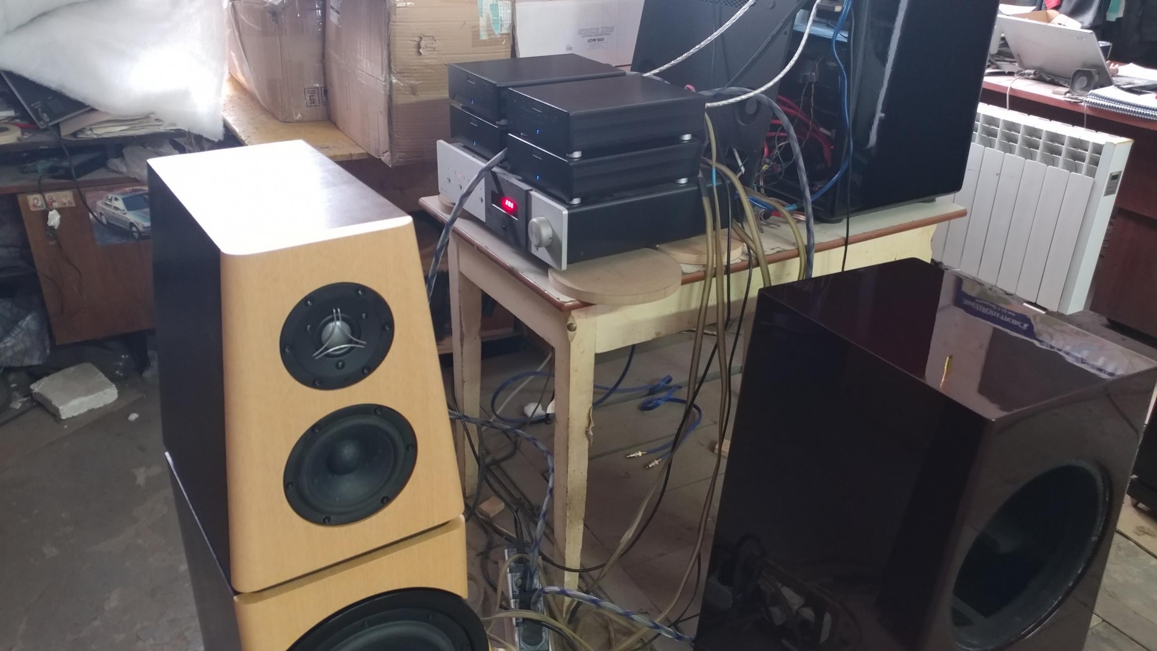

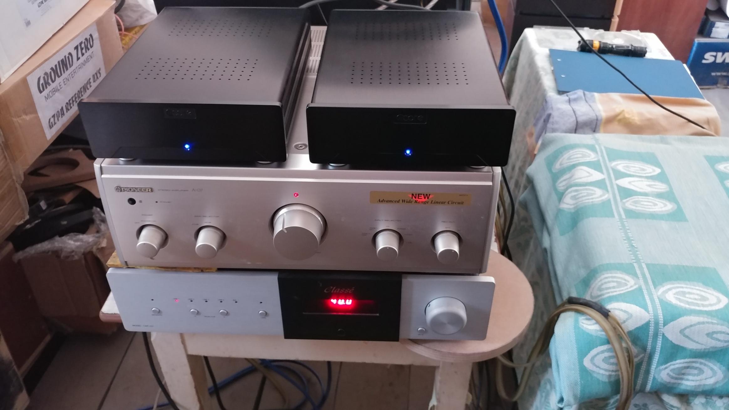

Хоть и была сегодня авто в работе, естественно не терпелось подключиться и прослушать по быстрому новоиспеченные АС... Сетевые кабели пока что использовал обычные...а в качестве акустических, что было под рукой: VDH Clear Water ...поканально, т.е. tri-amping. Усилители: Pioneer олдскульный на ВЧ, Classe CAP-150 на СЧ и пара цифровых моноблоков из проекта Пирамида ( Рном = 2 х 400вт) на НЧ.... Кроссовер активный Helix DSP 2... Настройка беглая 15 минут...
Ну что сказать :.... звучат добротно, качественно, без каких либо больших замечаний.... Это хорошо!! Впечатление, что потенциал есть...Но пока и без восторга... Надо настраивать....экспериментировать с наполнителем, частотами среза и т.д..
P.S. на полу смотрятся отлично.... и убедительно, как раз для небольших помещений...15-20м2

По умолчанию Re: Хобби - изготовление домашних АС
Моей внучке очень понравились колонки...попросила им такие же сделать..))) Хороший все таки у ребенка вкус))) Ну и на неделе получаем берилливые твиттеры Satory, очень хочется послушать с ними!! Хотя и те, что стоят шелковые Peerless просто замечательные!! но они уже намечены в другой проект...))
ID:	69569   Нажмите на изображение для увеличения

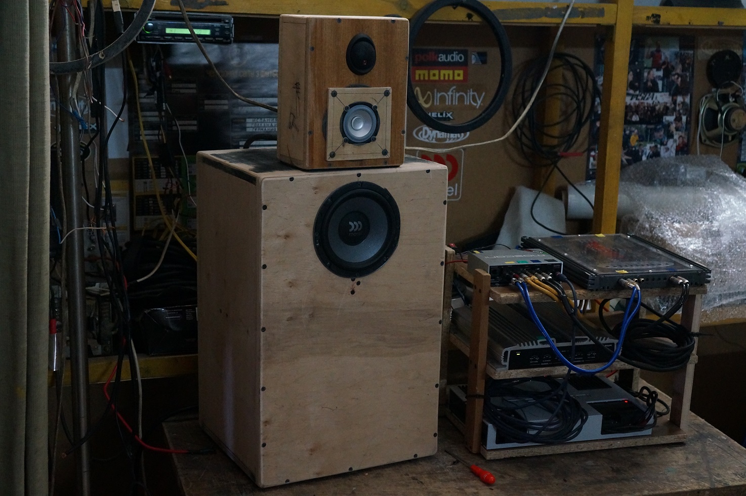

Твиттеры пока что не получили, но зато пришла 2-я пара моноблоков к проекту "Пирамида"... Конечно. интересно было включить их в эту систему "Satory."..ИТак, ВЧ - Classe CAP -150, СЧ - пара цифровых моноблоков, НЧ - пара цифровых моноблоков. Изменение в звучание заметили сразу все... звучание в СЧ диапазоне и в общем стало приятней, комфортней ..... Завтра продолжим настройку...прослушивание..Ну и ждем бериллиевые твиттеры...
ID:	69572   Нажмите на изображение для увеличения

А вот и твиттеры пришли ..долгожданные ...Satory Be... Установили, заодно излишек демпфирующего материала из обьемов СЧ изьяли..Настроился, подстроился....Ну так, это же совсем другое дело!!!!
Вот он и звук появился!! Заметно детальней стало, приятней в общем звучание в СЧ /ВЧ диапазонах. Музыкальней!! Видимо, линейка Satory хорошо состыковывается между собой! Завтра буду выслушивать, но уже ОЧЕНЬ хорошо!!! ( кстати, коллега, параллельно занимался Лексусом, своей работой....но тоже отметил , что ЗАМЕТНО приятней стало играть вцелом!)
P.S. заходил хозяин Лексуса, увидел, ОЧЕНЬ ему понравилось исполнение колонок. Даже не слушая готов забирать..))) Правда, может узнает цену, охладеет ...))) Но тут даже важно то, что внешний вид ОЧЕНЬ достойный!

Ну что , пришла 3-я пара моноблоков для испытания АС "Пирамида"...но перед этим не терпелось прослушать АС Satory в таком поканальном подключении... Не стал заморачиваться с фазировкой всех блоков по питанию 220В ( фаза/ноль ,а истинные хайэндщики говорят, что это заметно влияет ), включил как попало... Подстроился быстро и...слушать бесконечное количество разнообразных записей! Очень классно звучит!!если кратко... Интересный момент: как то чуть влево сместился центр и бас ...иногда ...подгуживает что ли....то ли его много бывает! А проанализировав понял, у нас же вплотную стоят АС Пирамида....И у них басовики довольно прилично шевелят диффузорами)))) в такт музыке, добавляя баса, нижнего ,среднего))))) Ну убирать сложно, поэтому пока так)))) Предварительный вывод: проект Satory .....УДАЛСЯ!!! и внешне и по качеству звучания!! Будет время пригласим оценить его пару-тройку, заслуживающих доверия, экспертов)))))))
