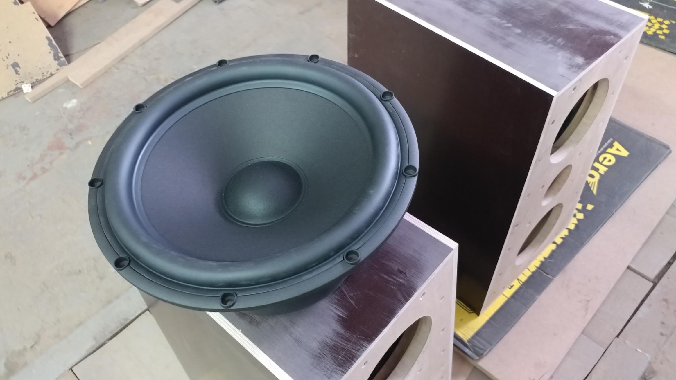

Вместо толстой фанеры можно использовать тонкий шпон, как вариант.
Видели бы вы, как китайцы корпуса из МДФ клепают! Берут длинную выкройку из МДФ, клеют винил наружу с загибом боковинок вовнутрь. Потом фрезеруют 90 градусные канавки по местам сгибов почти на всю глубину вместе с боковым винилом. Остаётся не больше 0,5мм и внешний винил. После этого боковинки просто складываются на клей, как домик. Фронт и тыл вклеиваются вовнутрь домика тоже покрытые винилом. Пазы для них отфрезерованы, так что размеры точные. Никаких торцов, никаких стыков. Главное - быстро
