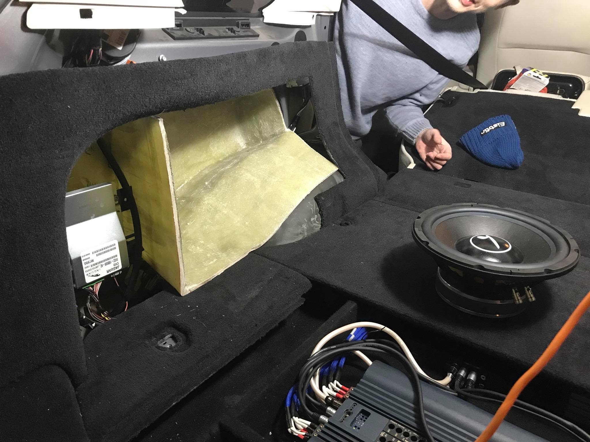

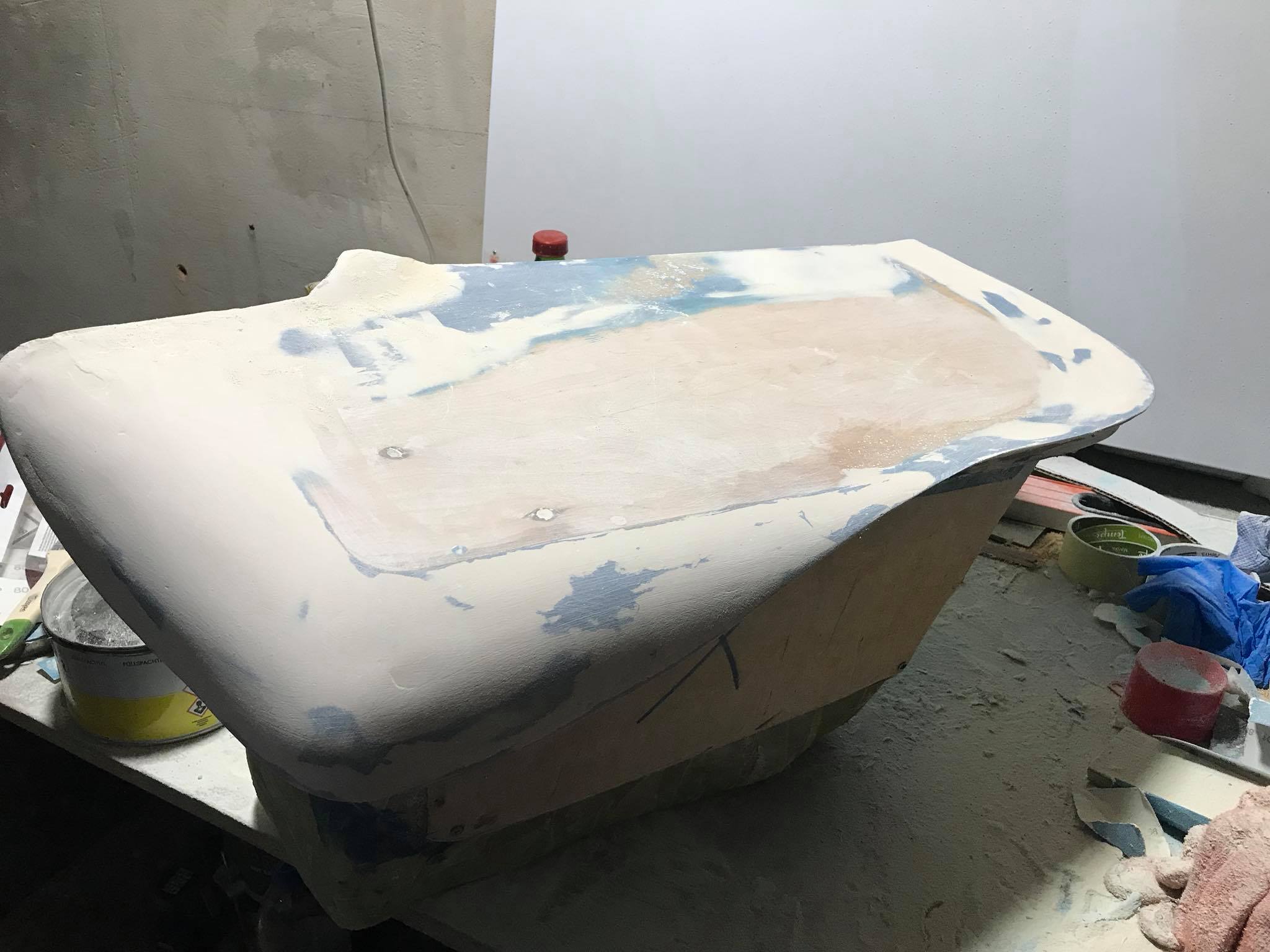

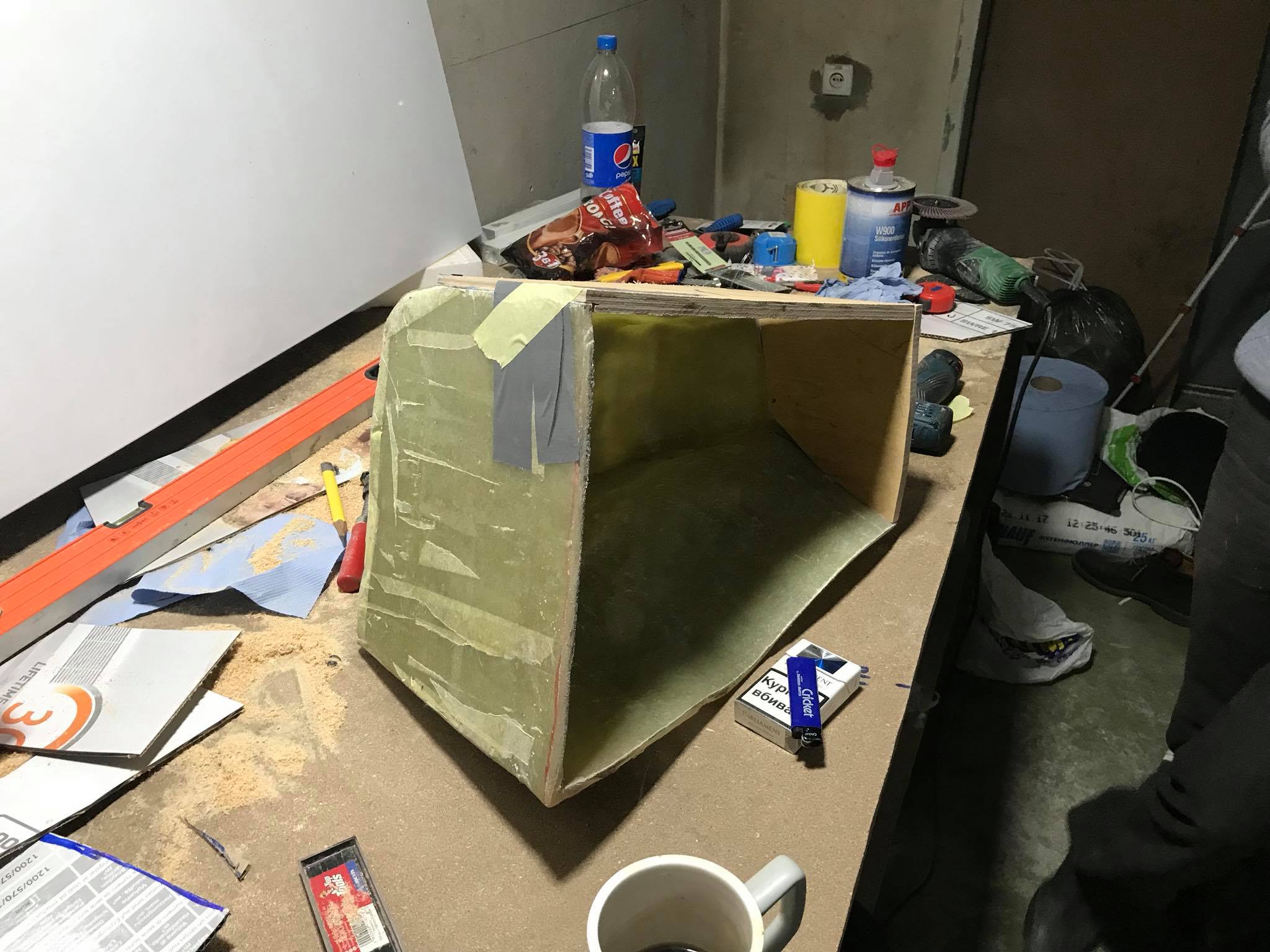

Всем привет! Пока идут подготовительные работы к началу полноценной работы студии, мы все таки отвлекаемся на нашу основную работу) Не было времени особо много, но решил выложить 2 последние работы.
Первая из них, это изготовление сабвуферного корпуса типа "стелс" для Range Rover Sport. В качестве саб звена выбрали 10 дюймовый Silence Lab SW10.4. Очень быстрая музыкальная "десяточка" требовала под себя минимум 22 литра, но мы выбрали оптимальный объем для более глубокого баса - 30 литров. Играет изумительно!

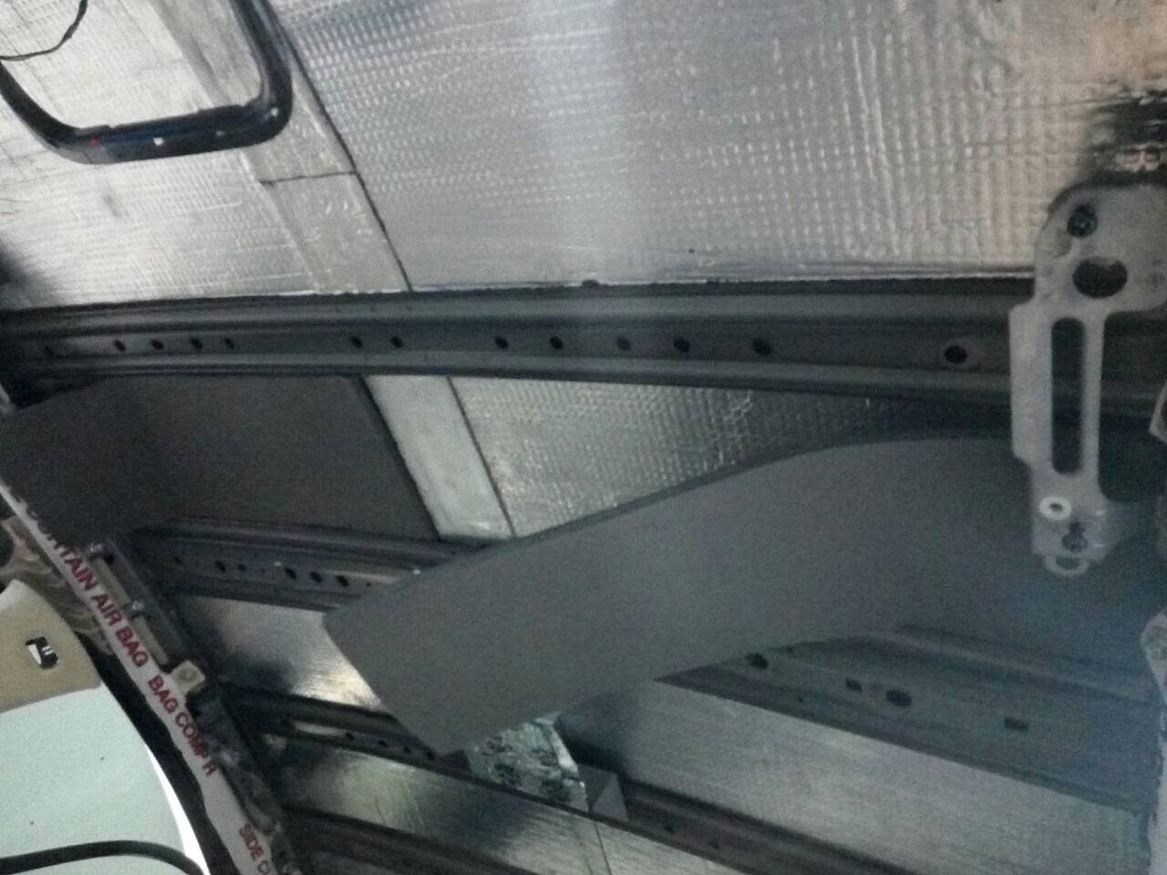

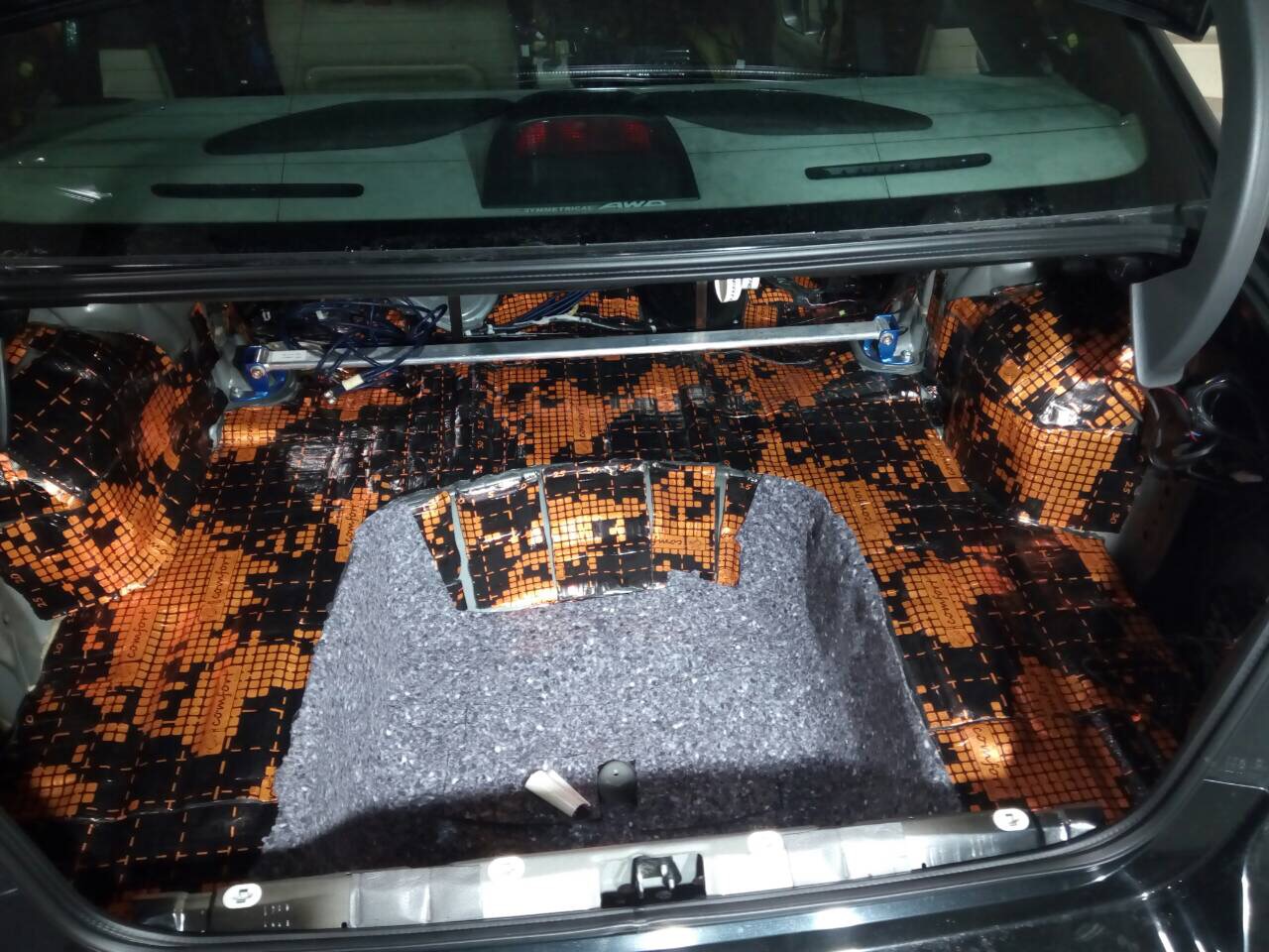

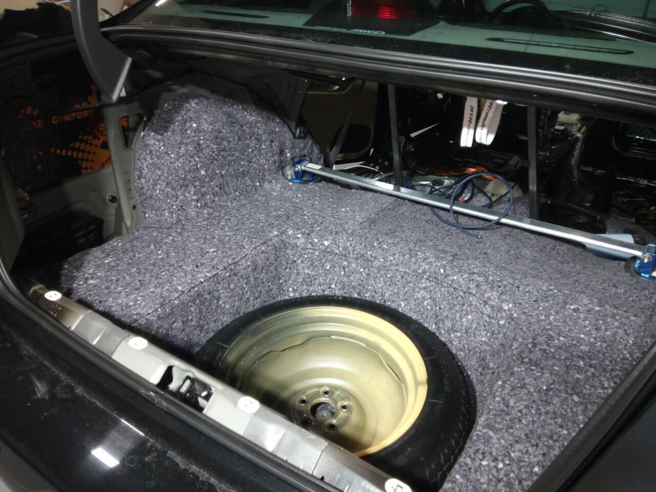

Доброй ночи всем! Давно не писал, были крайне загружены работой. Особо показывать нечего, все по мелочи. Настройки, установка штаток с андроидом, камеры заднего вида, и прочая дребедень. Был еще Мерседес после "горе-инсталяторов". В нем переделали проводку силовую с акустической, сделали нормальные межблочные кабели и настроили.
А вот этот автомобильчик хотелось бы показать)
Subaru Legacy 2009 года. Хозяин машину очень любит, практически выдрал ее из лап сепаров, когда поспешно уезжал из военной зоны. Машину забрали, ударили. Потом ее пришлось еще и выкупить. Но слава богу, все обошлось. Еще интересный момент, хозяин авто купил перешитый в алькантару салон с одной знаменитой Днепропетровской Субару Легаси, вроде даже какой то чемпионской. То что стояла музыка, видно по картам дверей, просветлены сетки родные. Мы ничего с картами не делали.
Задача стояла следующая: Обесшумить полностью авто, сделать аудио-подготовку дверей под Morel Virtus 602, сделать подиумы в уголки зеркал, аккуратные видом под сток. Естественно вся проводка, силовая, акустическая и межблочная. Но с одним НО. Система будет в два этапа. Первый - акустика будет пока играть от ГУ Pioneer AVH-Z5050BT. Затем уже вторым этапом ставим усилитель 5-канальный и саб.
Поехали!
