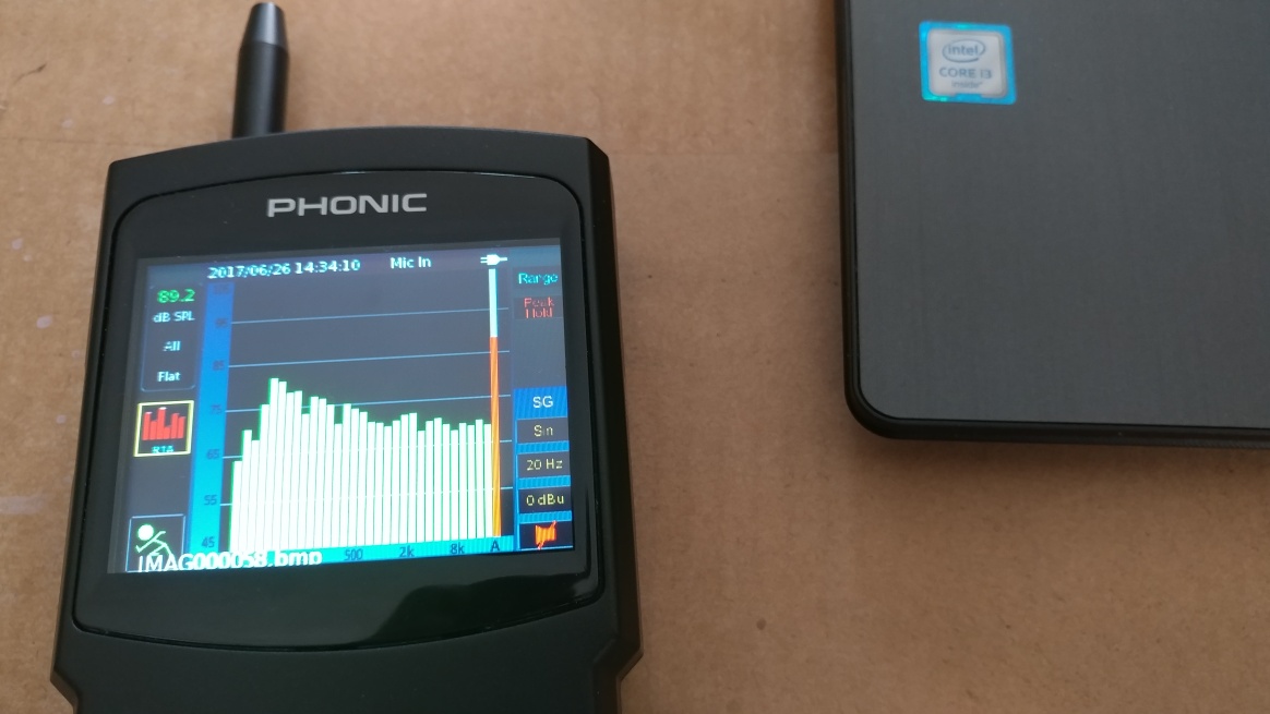

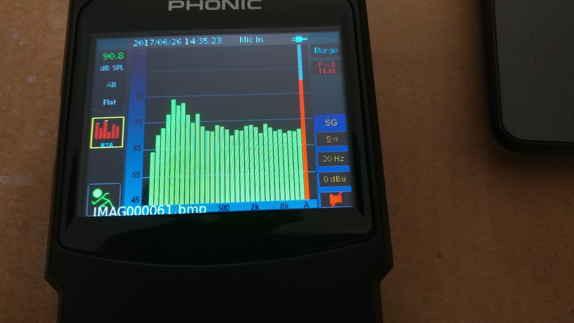

Снял прибором последние настройки...думаю ОЧЕНЬ хорошо, для неподготовленного помещения - бокса!!!

Судя по картинке ачх с прибора - налицо "автомобильная" настройка, которой вы "скомпенсировали" недостаток микродинамики басовика с зазором в палец
Домашние системы - это практически "палочка"...... за исключением резонансов помещения..... как-то так

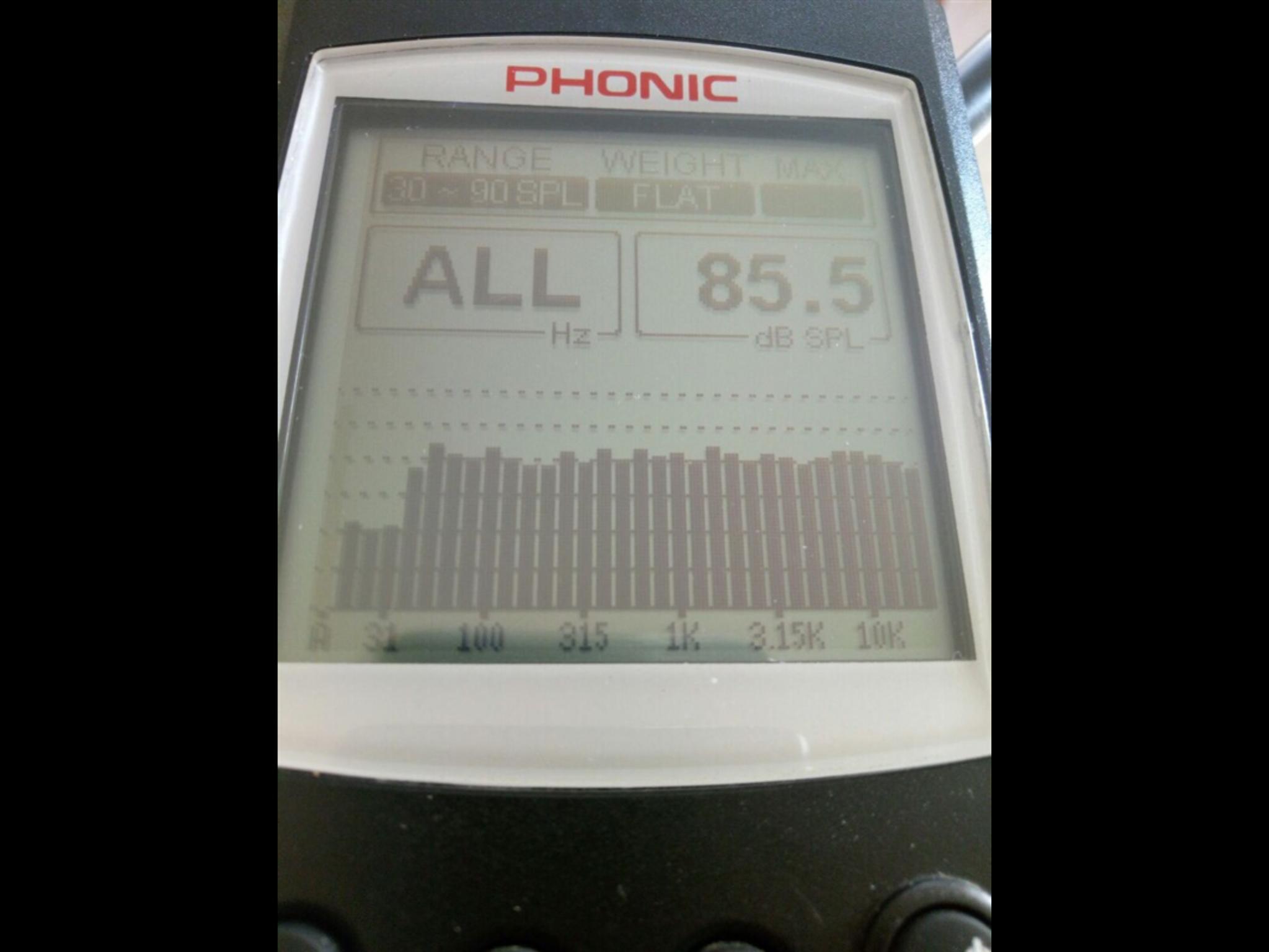

Вот пример ачх акустики на SPH-225C (8') + Seas Excel, ФИ тыловой, последняя работа:
Старый 27.06.2017, 19:45   #149
Сергей Максимович
Аватар для Сергей Максимович
Регистрация: 02.07.2010
Сообщений: 1,404
Репутация: 122
По умолчанию Re: домашняя аудиосистема из автомобильных компонентов
Это УЖАСНОЕ звучание!
Добавлено через 2 минуты
Это АЧХ в точке прослушивания....

Максимыч, акустику нужно настраивать с 1 метра, вдали от возможных отражающих поверхностей
А вот бороться с помещением - задача, многократно превышающая трудозатраты на создание самой акустики
зы или все брендовые или не очень брендовые производители, указывая заветные +-3дб, что-то не договаривают?
Последний раз редактировалось AlexMonacor; 27.06.2017 в 20:12.
