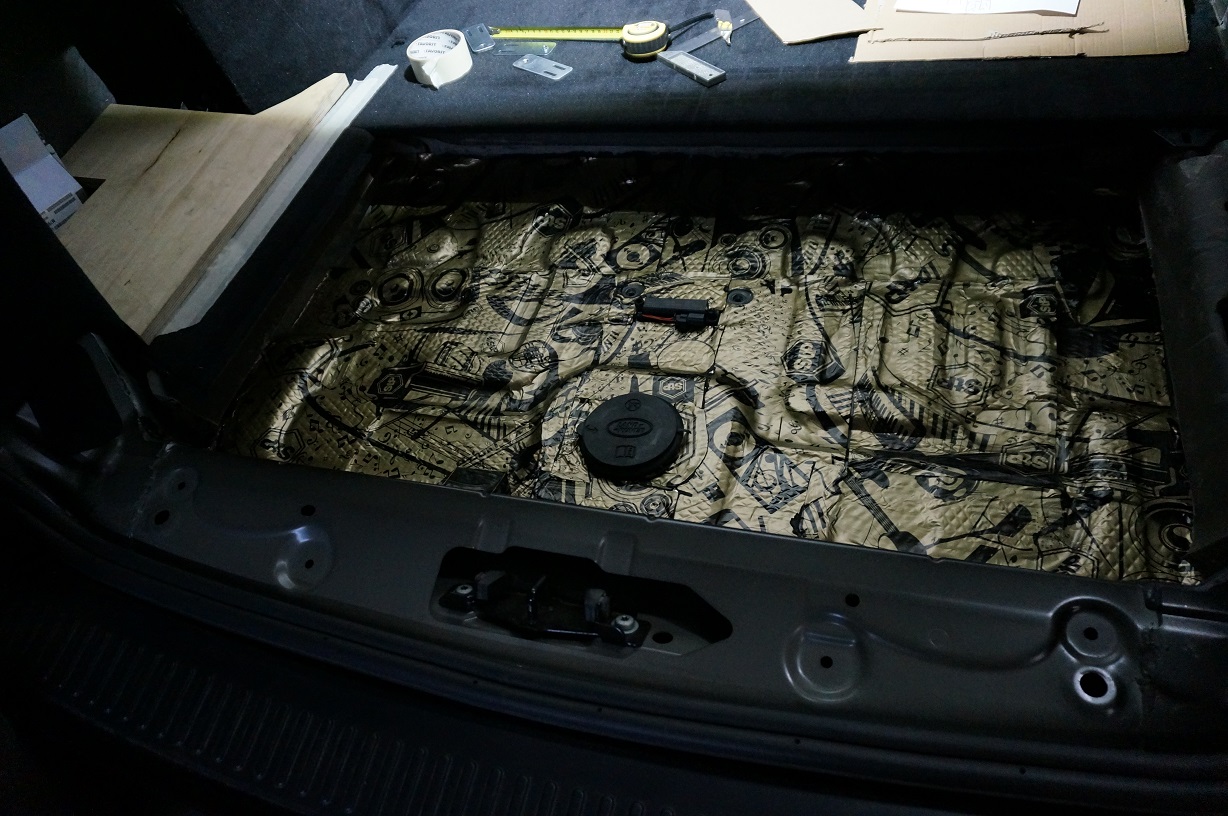

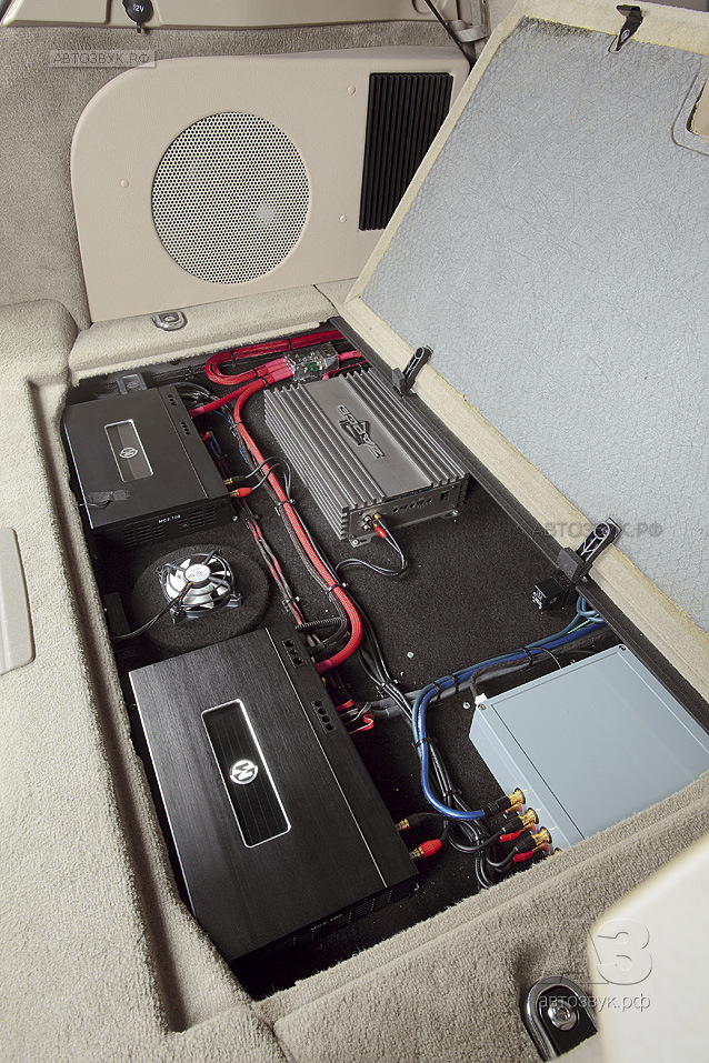

Как я и обещал в теме " Домашняя аудиосистема из автомобильных компонентов", расскажу интересующимся о достаточно интересной аудиосистеме...

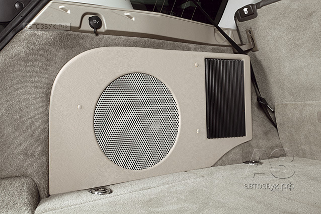

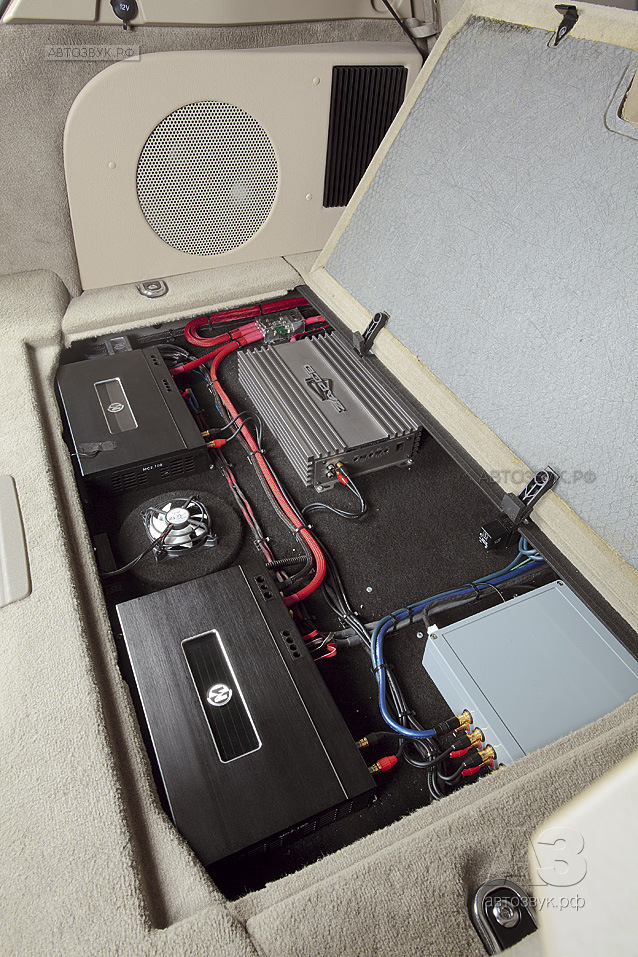

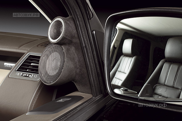

Итак, задача: владелец автомобиля, прочитав в журнале "Автозвук" статью об инсталяции известной московской фирмы ( кажется, маститый автор Лысенко....,но неважно) , пожелал. чтобы его аудиосистема была выполнена примерно на таком же уровне, качественно звучала ( без фанатизма и участия в соревнованиях......особенно разряда SQC!!!))))) и....ГРОМКО!!! Слушает ВСЕ!! И для образца прислал фото.....и ответственного представителя, который и поставил задачу , а в дальнейшем будет принимать работу!!! Поэтому все принимаемые решения мы согласовывали с ним....
Основные фото московской инсталяции прилагаются....

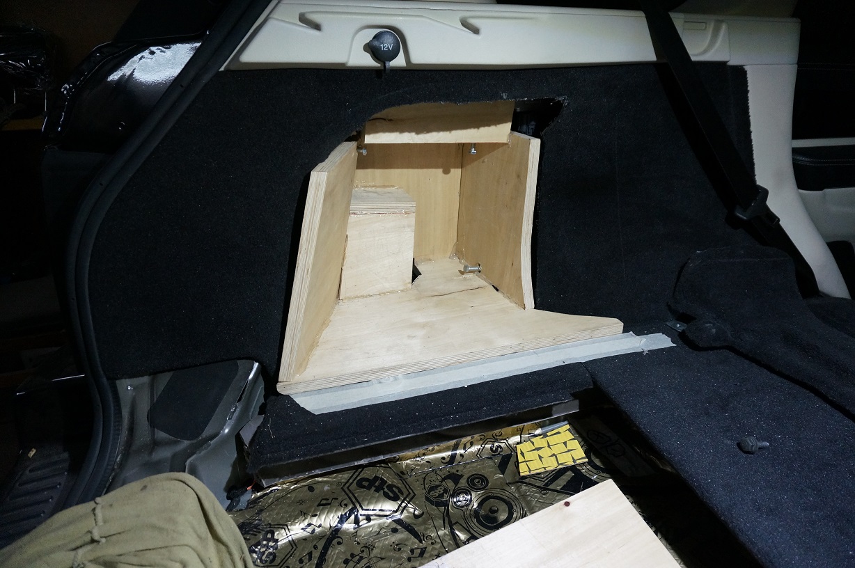

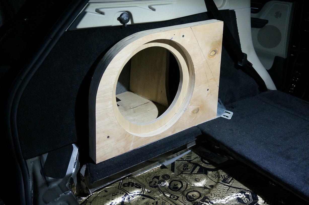

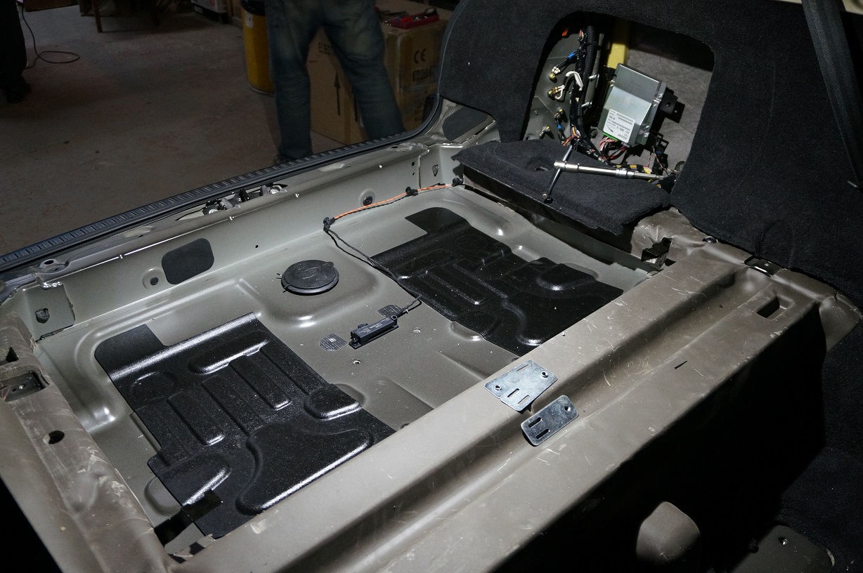

Ну, понятно, что в качестве проца выбран Helix DSP.2 последней версии...Качественный сигнал по оптике снимаем с помощью адаптера Trioma... Сняли карты дверей...обесшумки ноль... Расположение динамиков в московском варианте не очень удачное, НО......владелец так пожелал.... Памятуя о ГРОМКОСТИ звучания и исходя из отсутствия места для большого обьема саба, выбрали топовый Alpine SWR 1243D ( 4+4ом ). Рном = 1000 вт, обьем корпуса- 21 л, ЗЯ.... Естественно пару конденсаторов предусмотрели , ближе к сабовому усилителю Ground Zero GZHA 1.1800 XII , а он мощный такой Рном =1100вт и мидбасовому Mosconi AS200,2 Рном = 2 х 200вт. Ну. в качестве мидбасовых динамиков выбрали ,, проверенные на нашей домашке , GZNK 165SQ,,,, Очень хорошее впечатление произвели, вт.ч. и по перегрузочной способности...

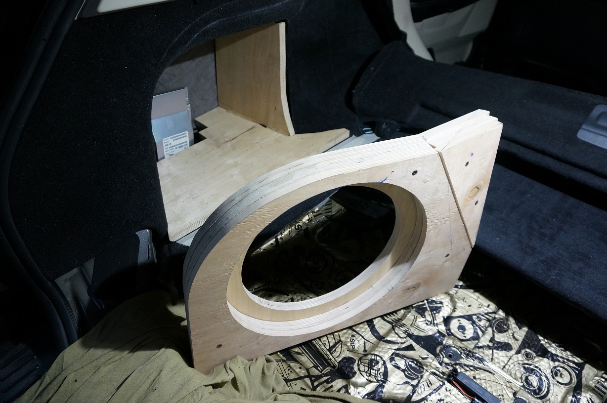

Корпус саба, отдельный разговор : 21мм влагостойкая фанера, передняя стенка 53мм, внутри вся поверхности для жесткости покрыта полиэфирной смолой и виброизолирована. Сабик весит под 10 кГ....

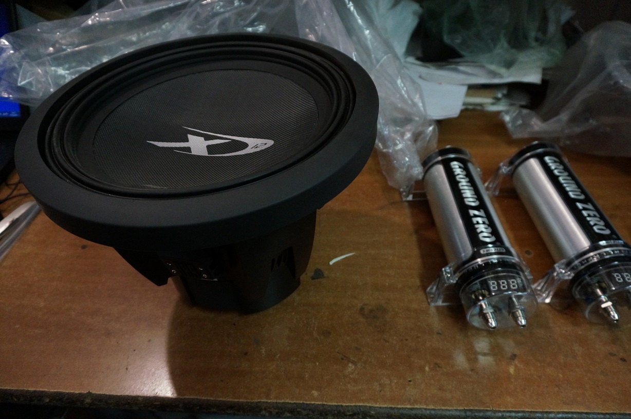

Очепяточка в модели сабика

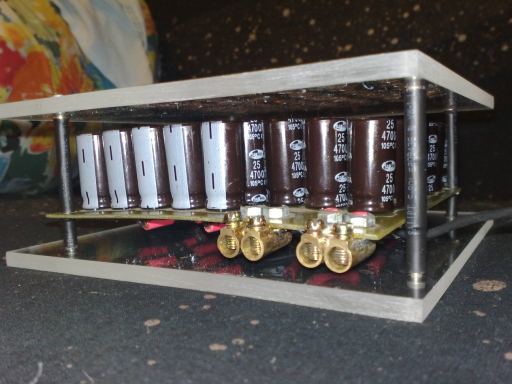

А зачем конденсаторы?

Точно, спасибо....Alpine SWX-1243D
Добавлено через 4 минуты
В более менее мощных аудиосистемах на каждые 500вт RMS усилителя ставят 0,5F конденсаторы ( не более 40см от усилителя) для поддержания точности, скорости , артикулированности мидбаса и баса. Аккумулятор штука медленная,т.е. он МЕДЛЕННО отдает ток усилителям, а для каества мида и суббаса надо это делать мгноченно, чем быстрее, тем лучше. Вот ЭТО и делают конденсаторы, потому их цена и отличается от 40 дол до 500 дол за 1Фараду....
Последний раз редактировалось Сергей Максимович; 20.04.2017 в 10:27. Причина: Добавлено сообщение
Главное, что бы Вы тоже в систему поставили конденсатор а не ионистр, у которого внутреннее сопротивление будет больше чем у АКБ, и он будет медленней чем новый АГМ например.

А какие вы ставите и какие рекомендуете?

Рекомендую Helix и Brax, но их трудно достать и они дорогие!! от 150 дол.....
А ставить приходится Ground Zero, DLS ....эти 60-100 дол
Добавлено через 13 минут
Артёмыч у Ground Zero менее 2 милиОм- это неплохой показатель..
Добавлено через 14 минут
и потом все должно подтверждаться на практике, т.е. при настройках....а не по паспортным данным...
