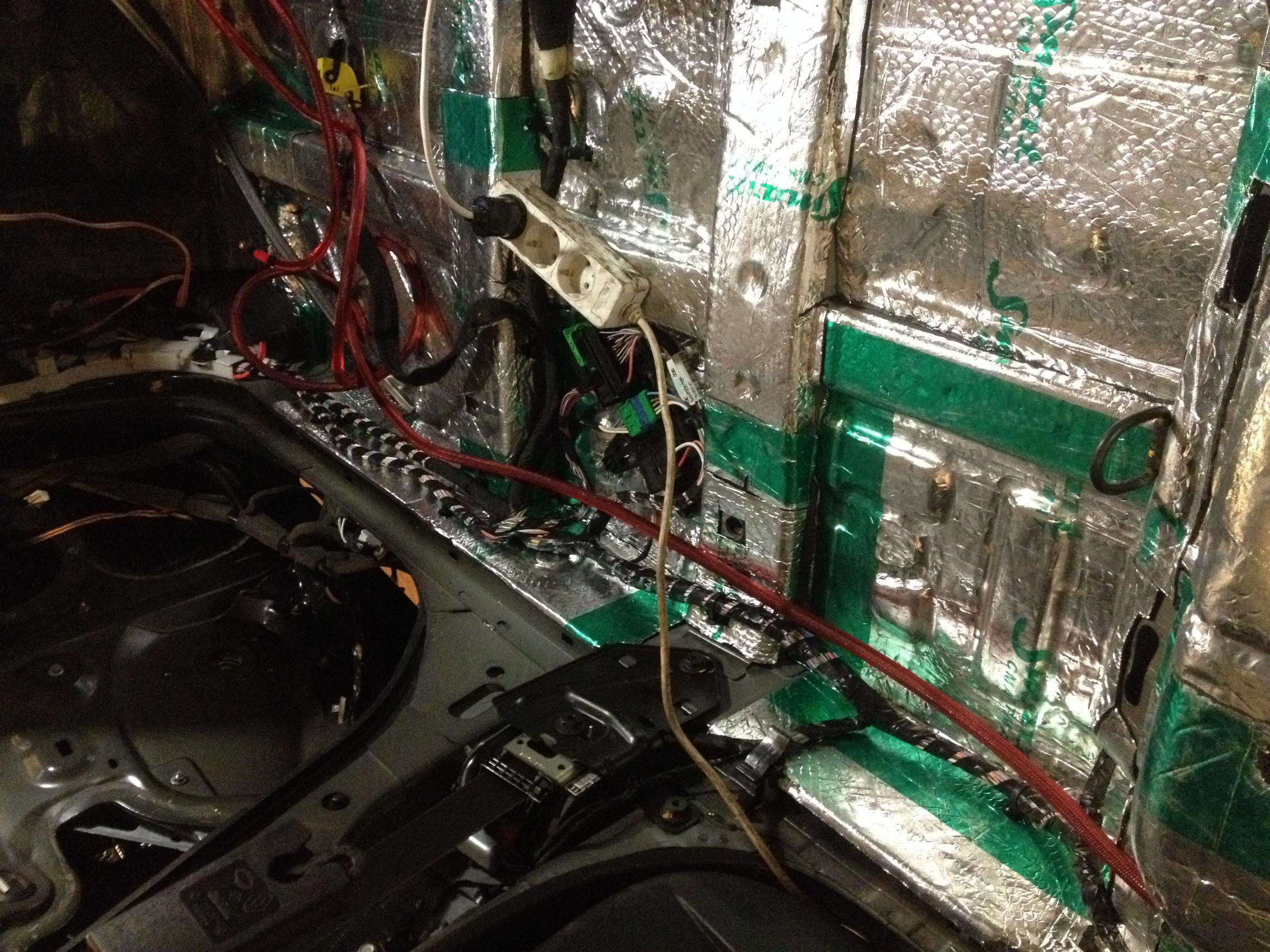

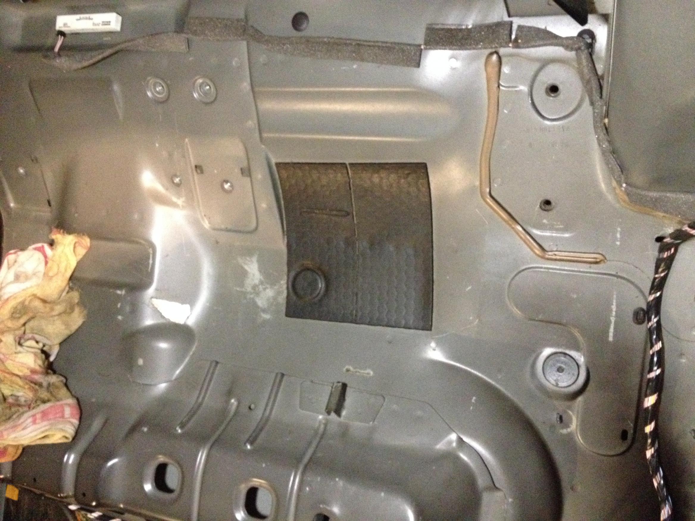

Хочу поделится своим первым опытом постройки первой аудиосистемы. Задача стояла следующей - побывать участником на одном (или нескольких) из этапов ЕММА. Так как я живу в Москве то ЕММА Россия соответственно.

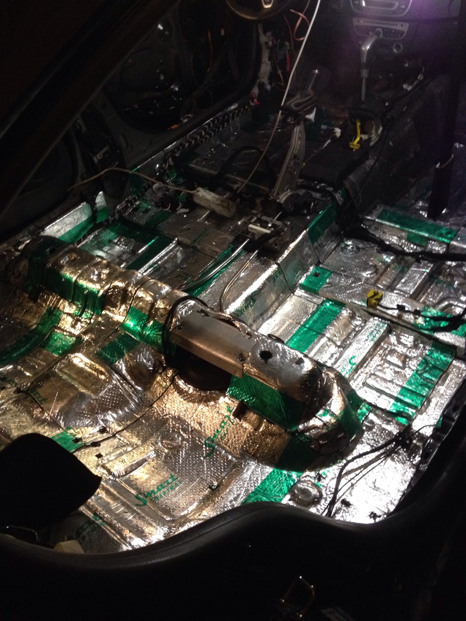

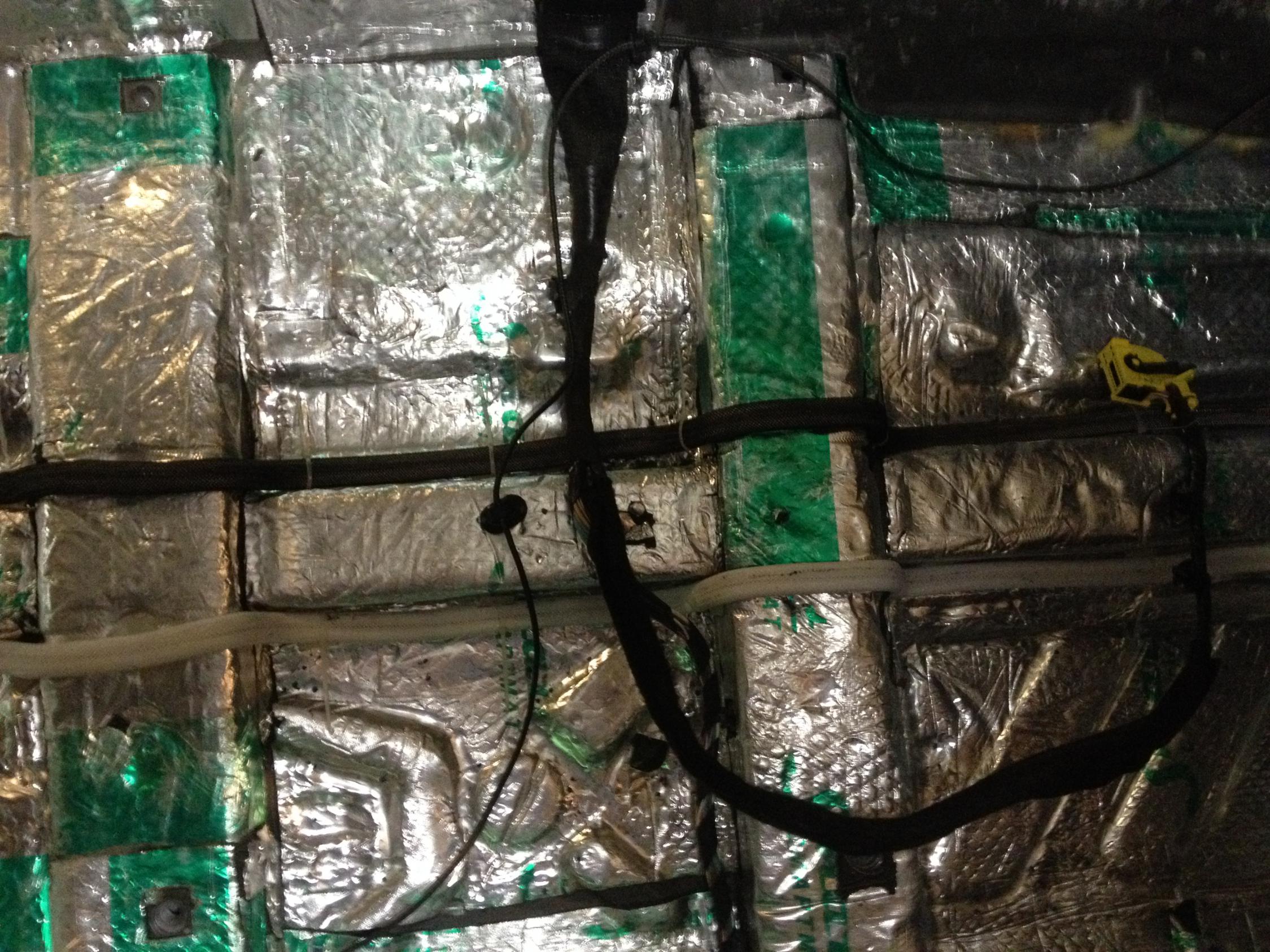

И первое что было произведено, это шумоизоляция автомобиля. Материал выбирался по принципу дешево и сердито, выбор пал на смартмат (это не реклама). Машинку разобрал и заклеил пол 3мм. Скажу откровенно-качество сборки Рено разочаровало, Все как то коряво-кривовато. Перед эти тоже был европеец (фиат браво), так вот там уровень совсем другой.

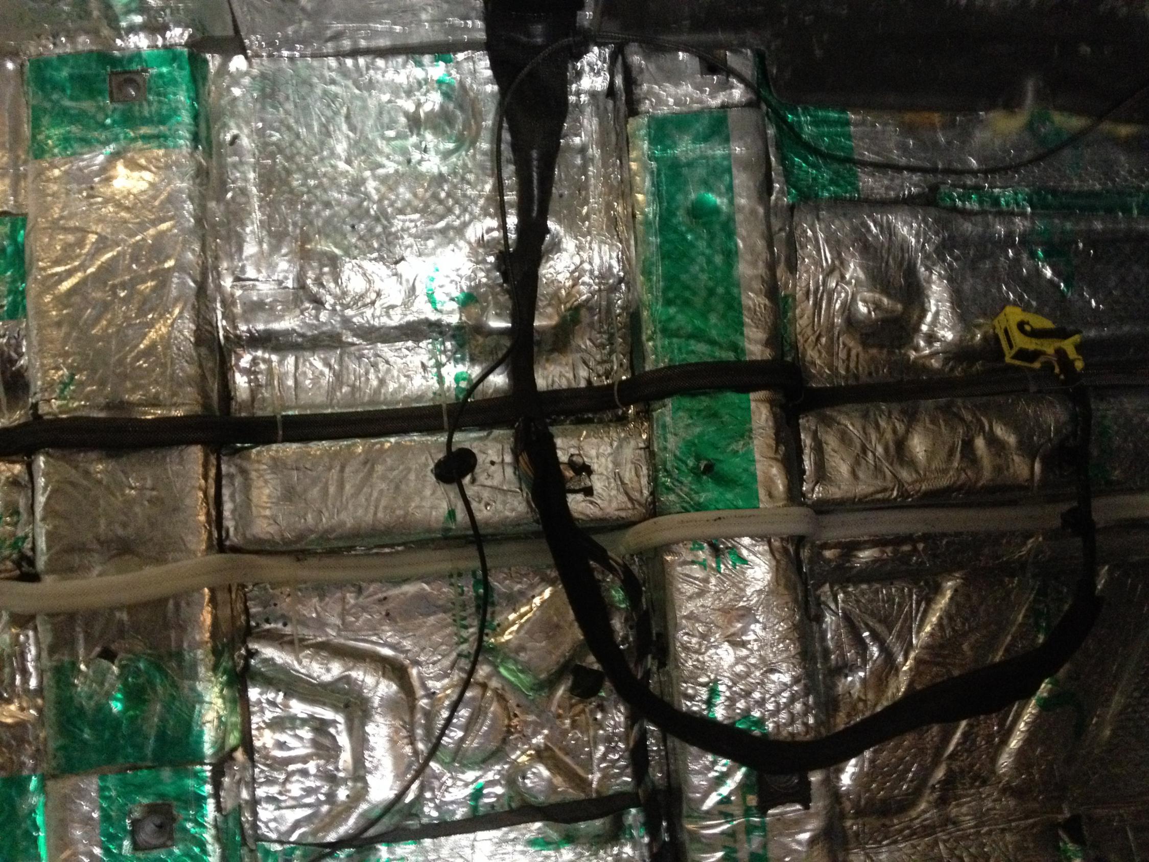

Вторым слоем была шумка 4мм.

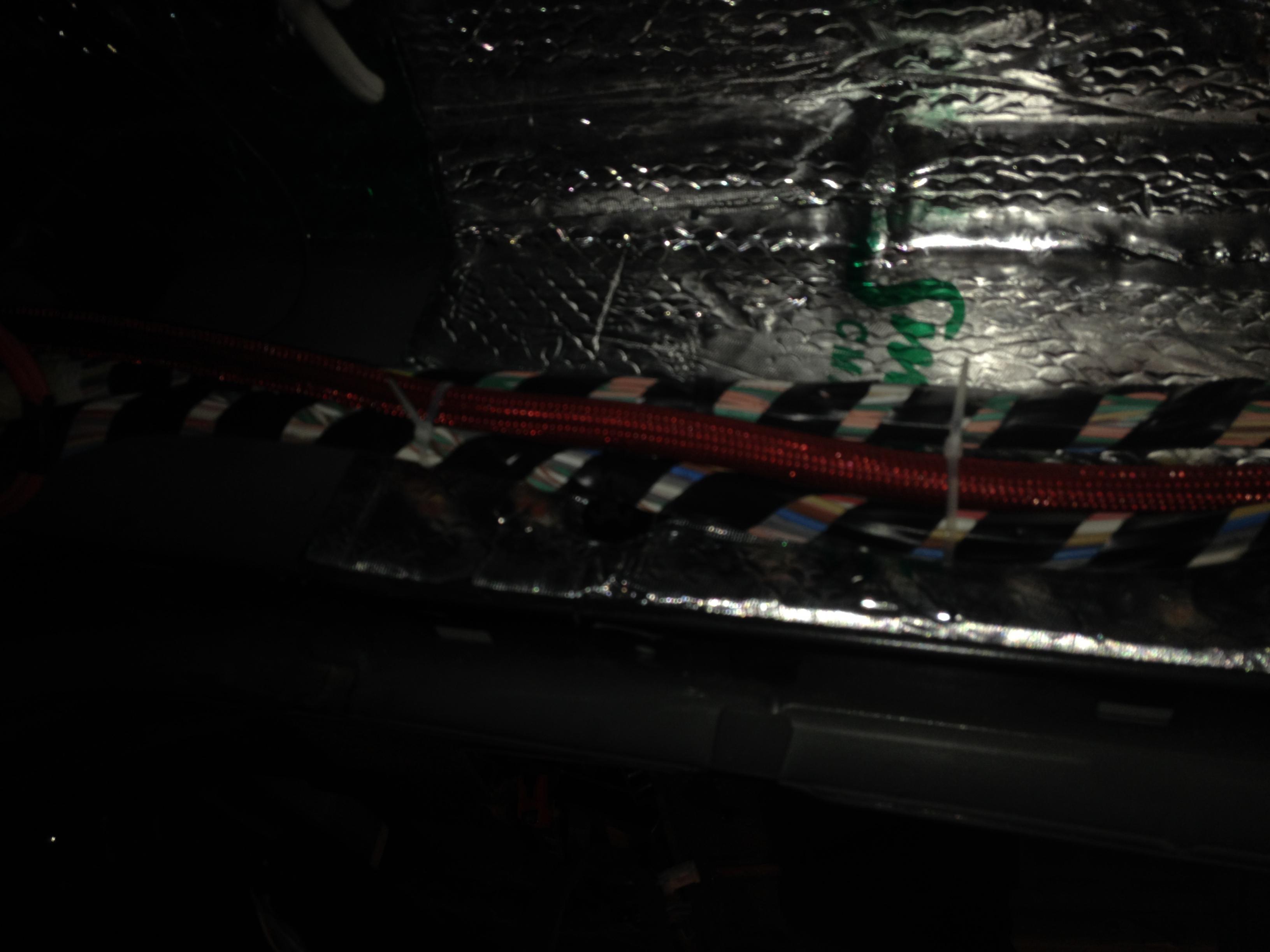

Параллельно были уложены акустические провода в роли которых выступили ПВС 2х2,5. Укладка далась не легко так как кабель гибкостью не славится. Сделал вывод что следующая система будет построена на соответствующих проводах - акустических.
В качестве силы пошлел кг-25 (4ga)

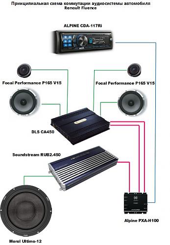

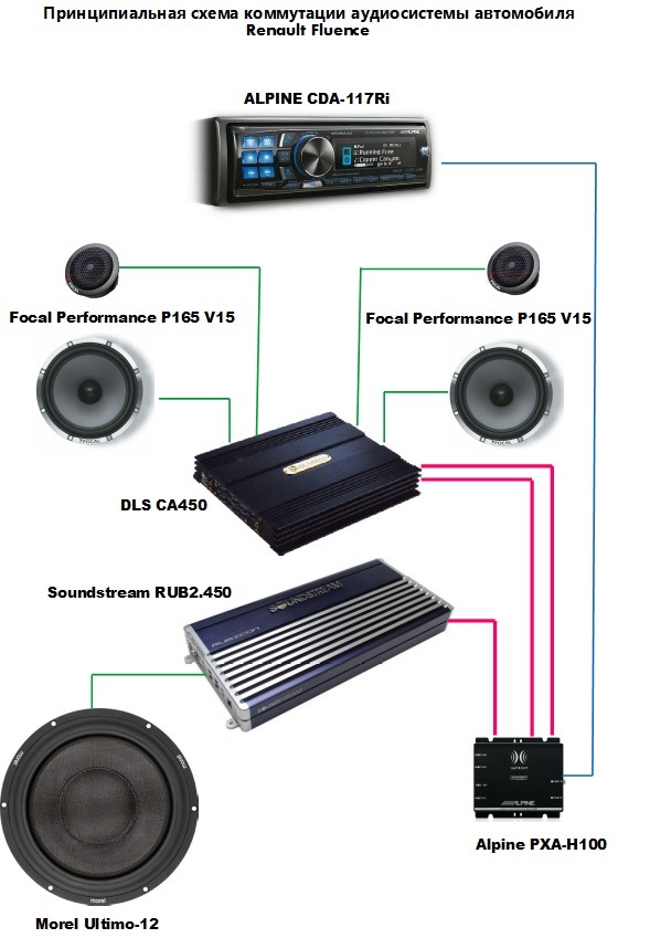

Дальше были муки выбора компонентов. Первой была голова. Очень хотелось какую нибудь игрушку 2дин что бы навигация была, кино там всякое, интернет и так далее. Но соль заключалась в необычной конструкции панели приборов куда обычные 2дин просто не влезали и выбор ограничился китайским штатным Андроидом.Название: i_043.jpg
Покатался я с ним три недели и получил прилив энергии когда его продал.
Все остальные компоненты я приобрел без приключений.
Прошу заценить:

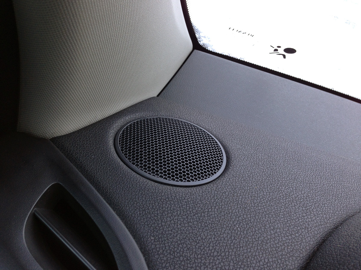

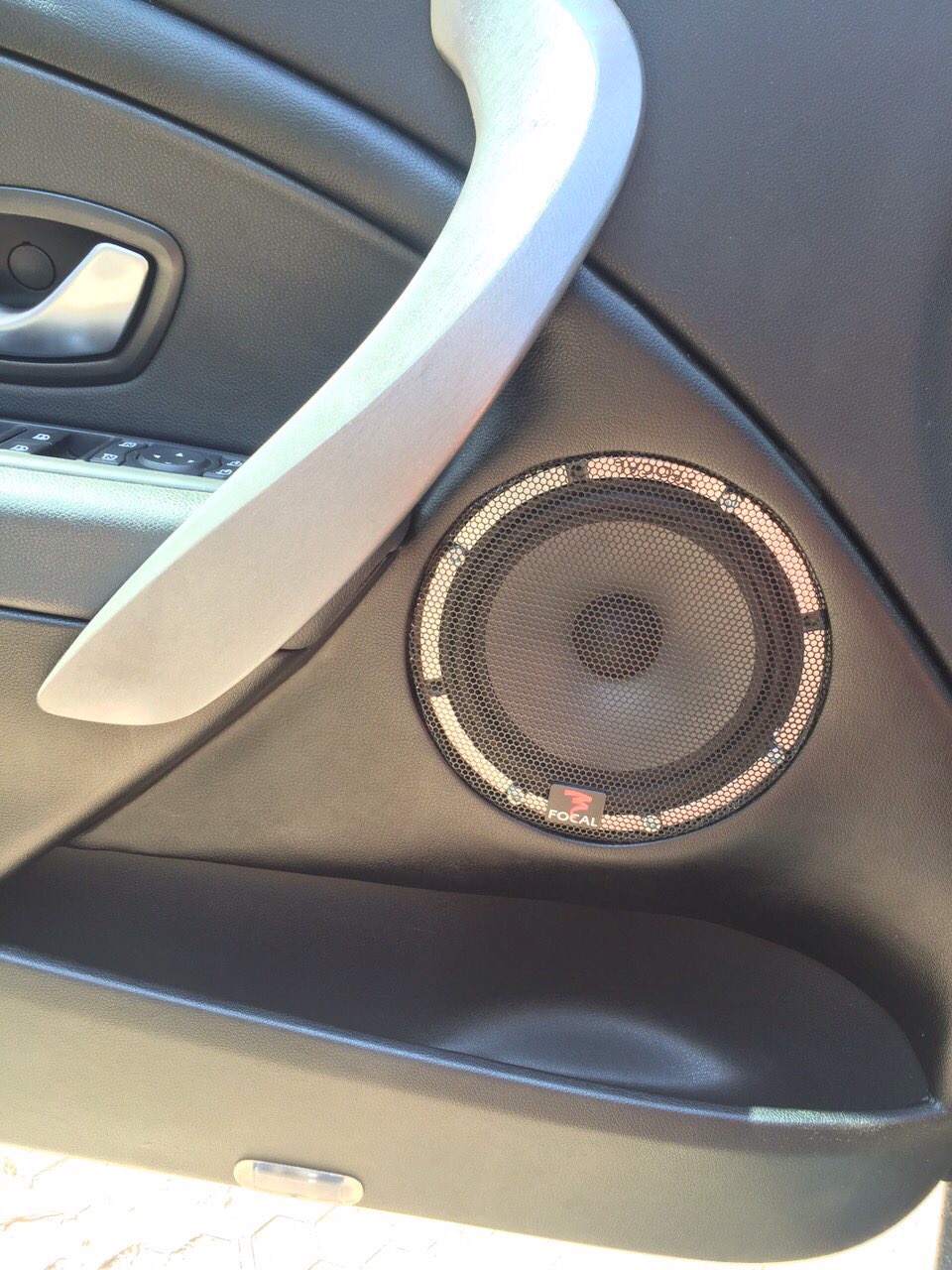

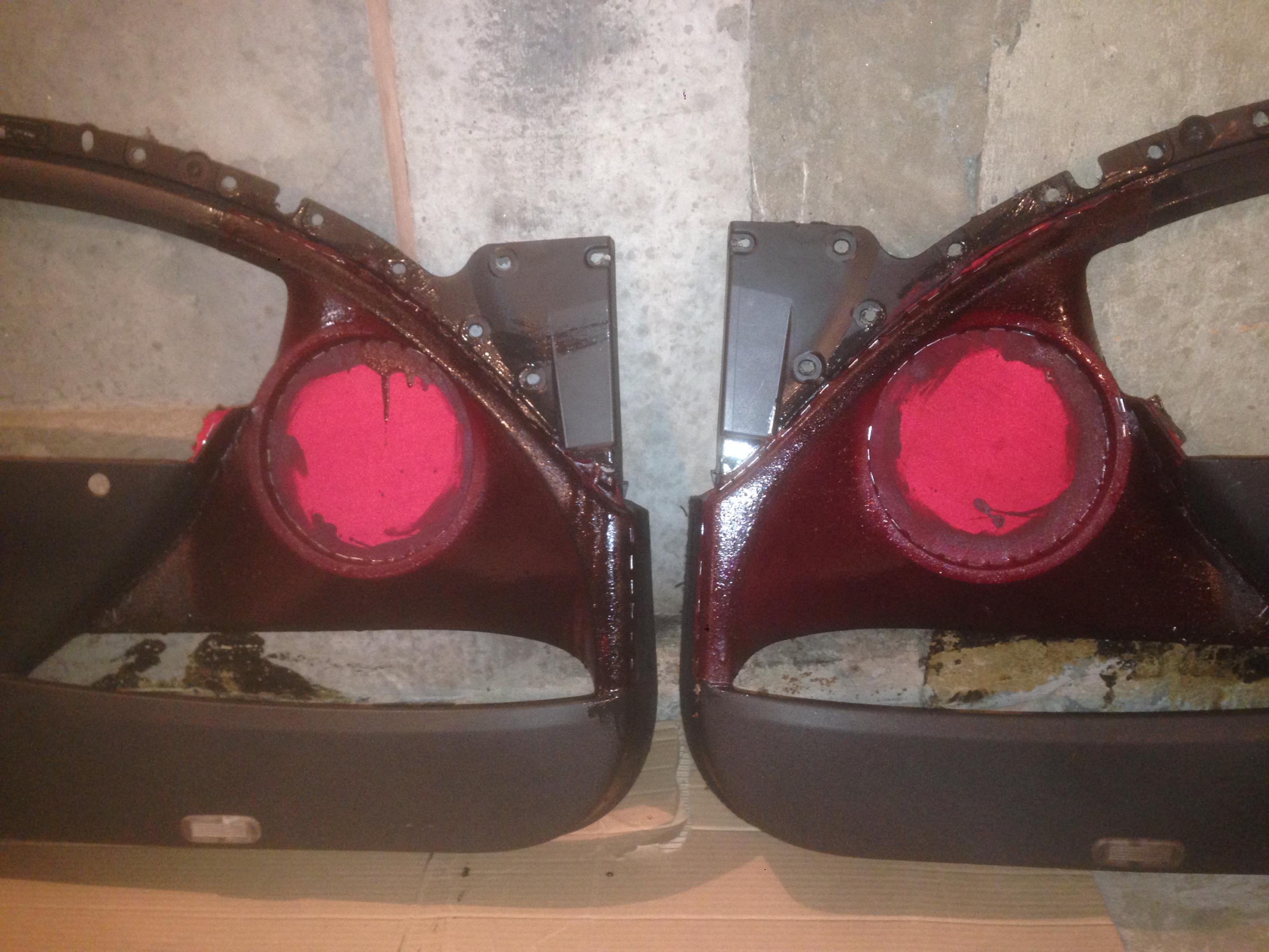

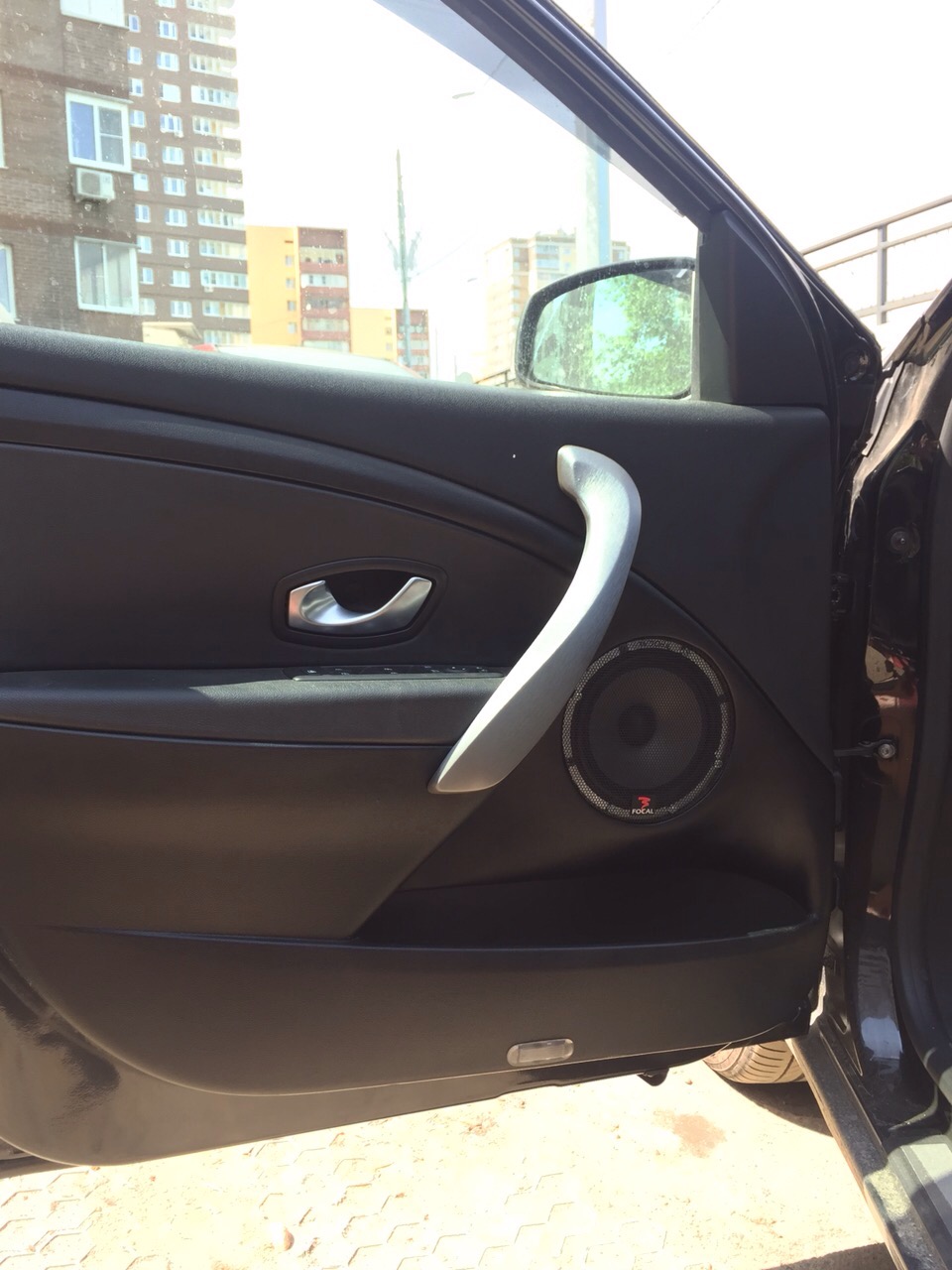

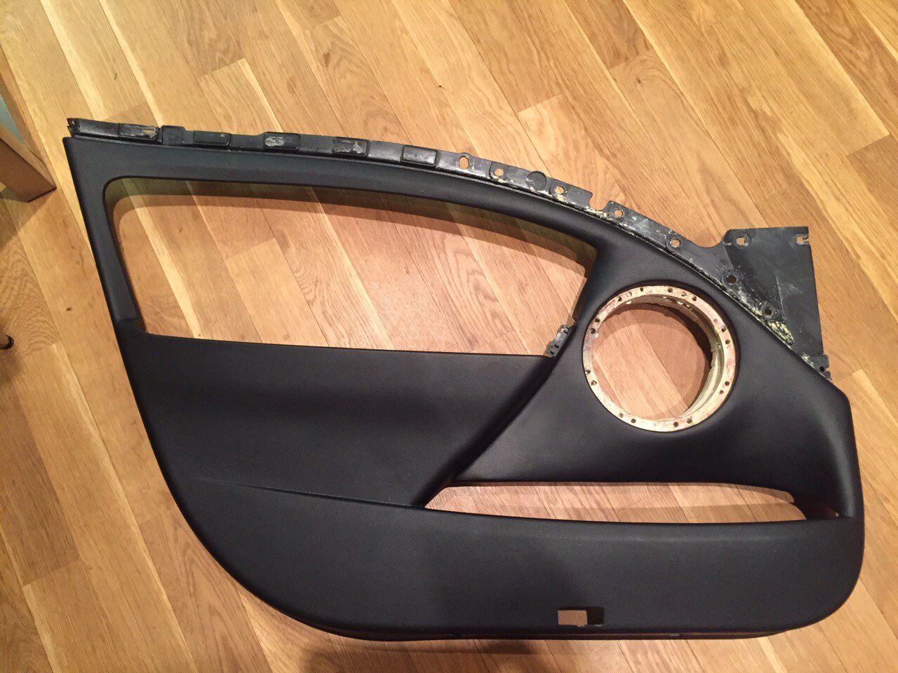

Установка акустики заставила проявить терпение и смекалку. После долгих мук выбора, вч тупо запихнул в штатные места.
С мидами я провозился два! месяца. И так, поехали:

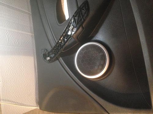

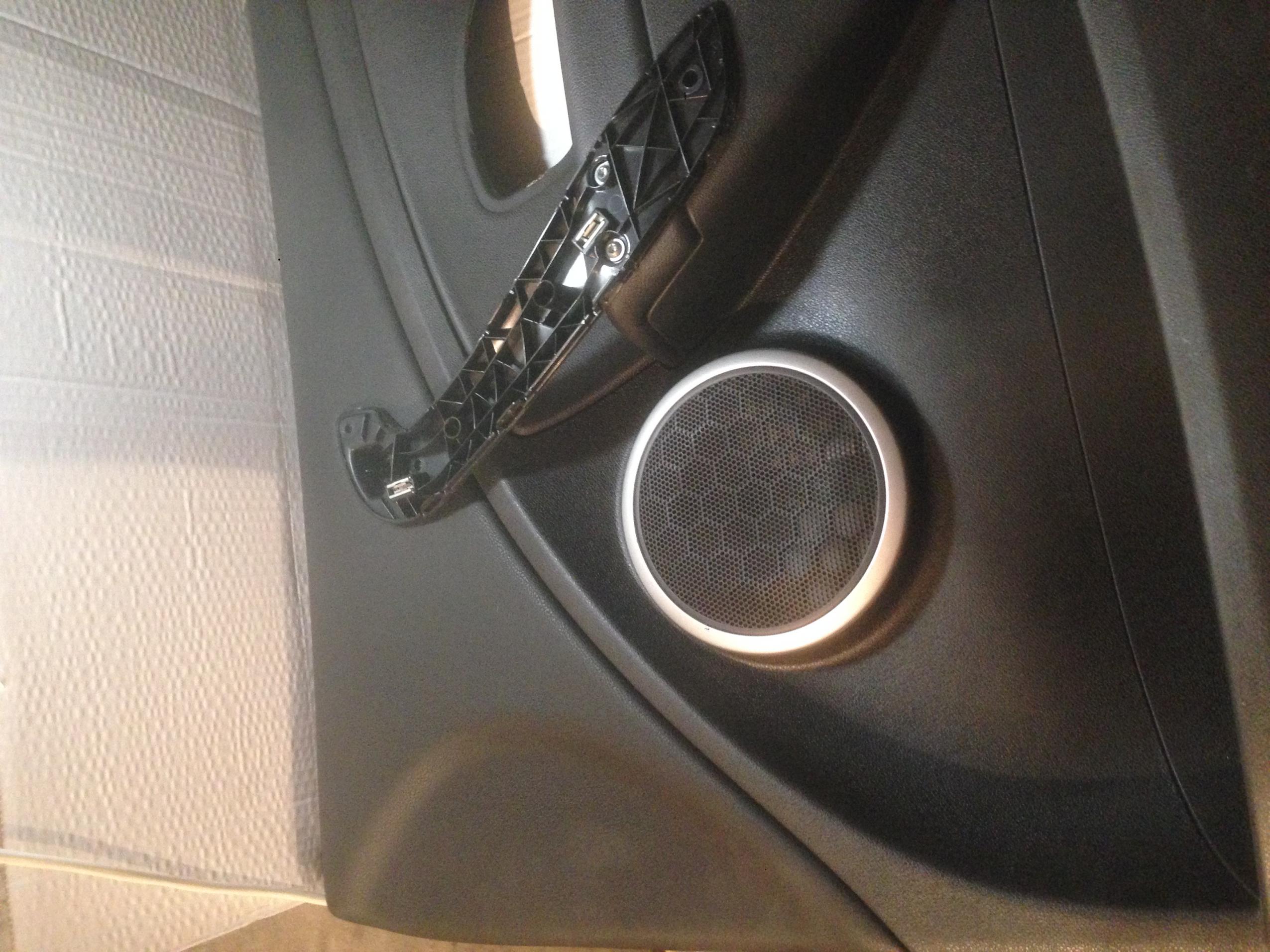

В стоковом варианте на обшивке двери расположен 10см динамик

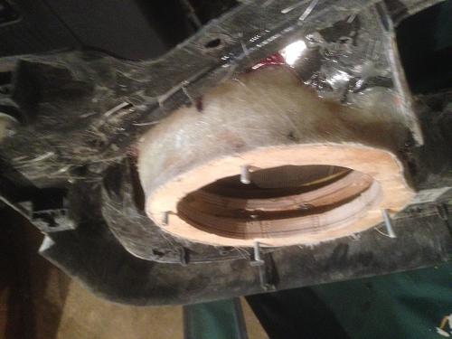

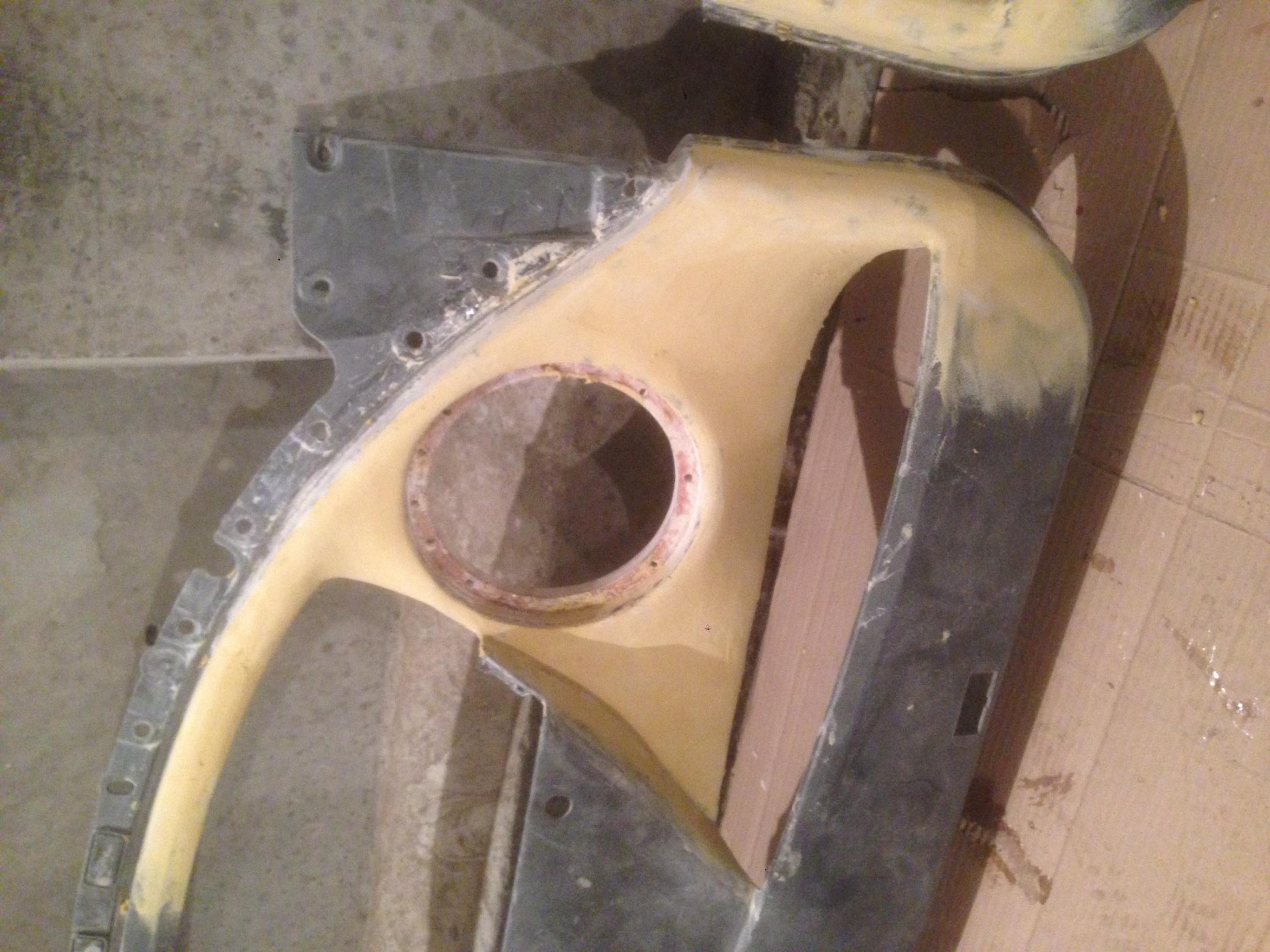

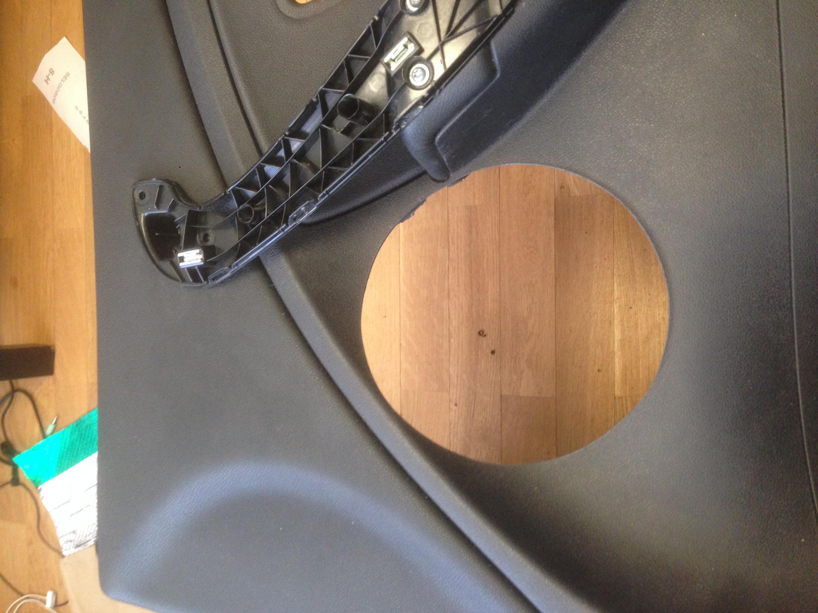

и что бы запихнуть туда 16,5см пришлось попотеть.

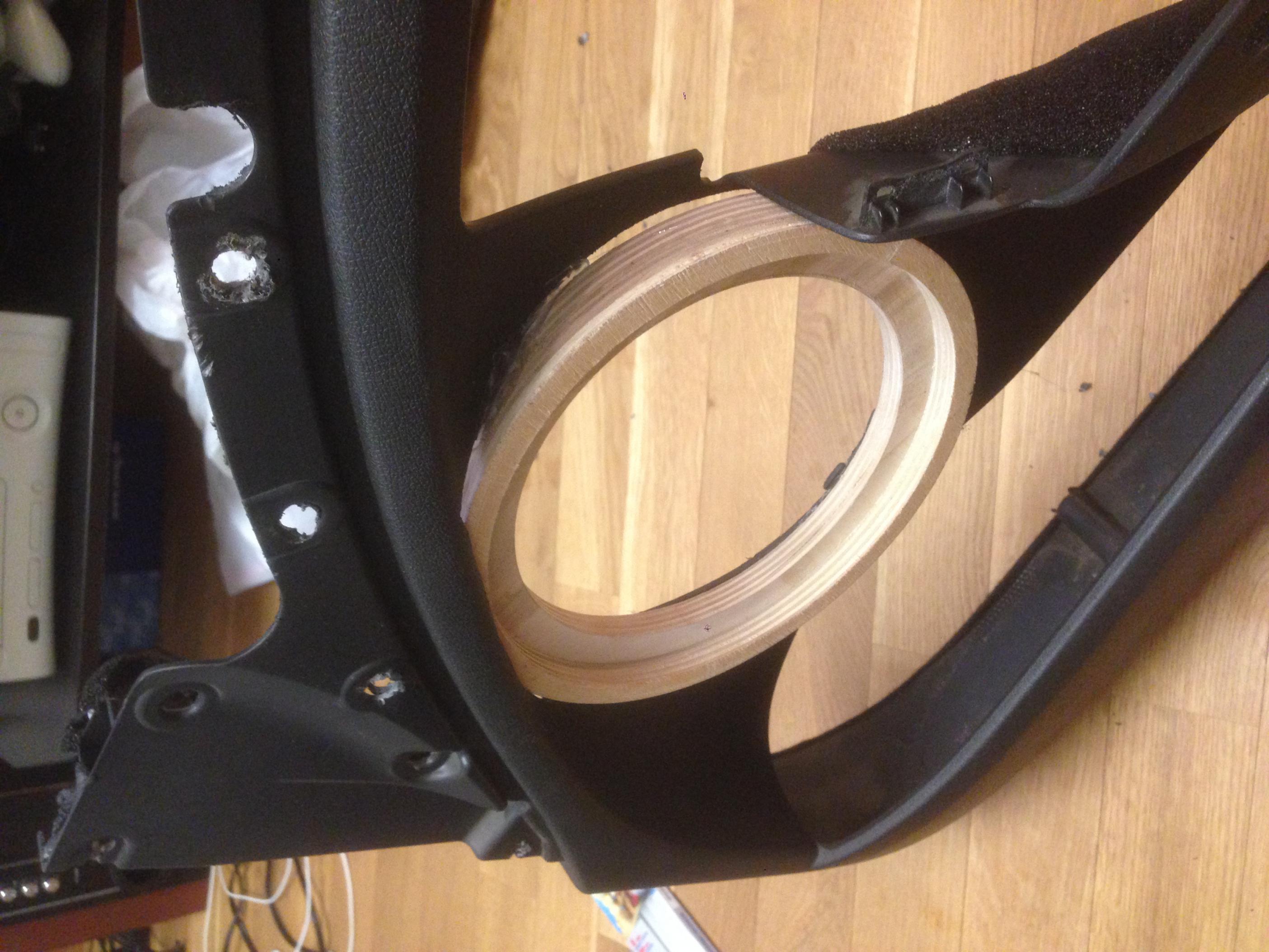

Изначально я хотел просто аккуратно вырезать в карте круг по динамик и вставить сеточку

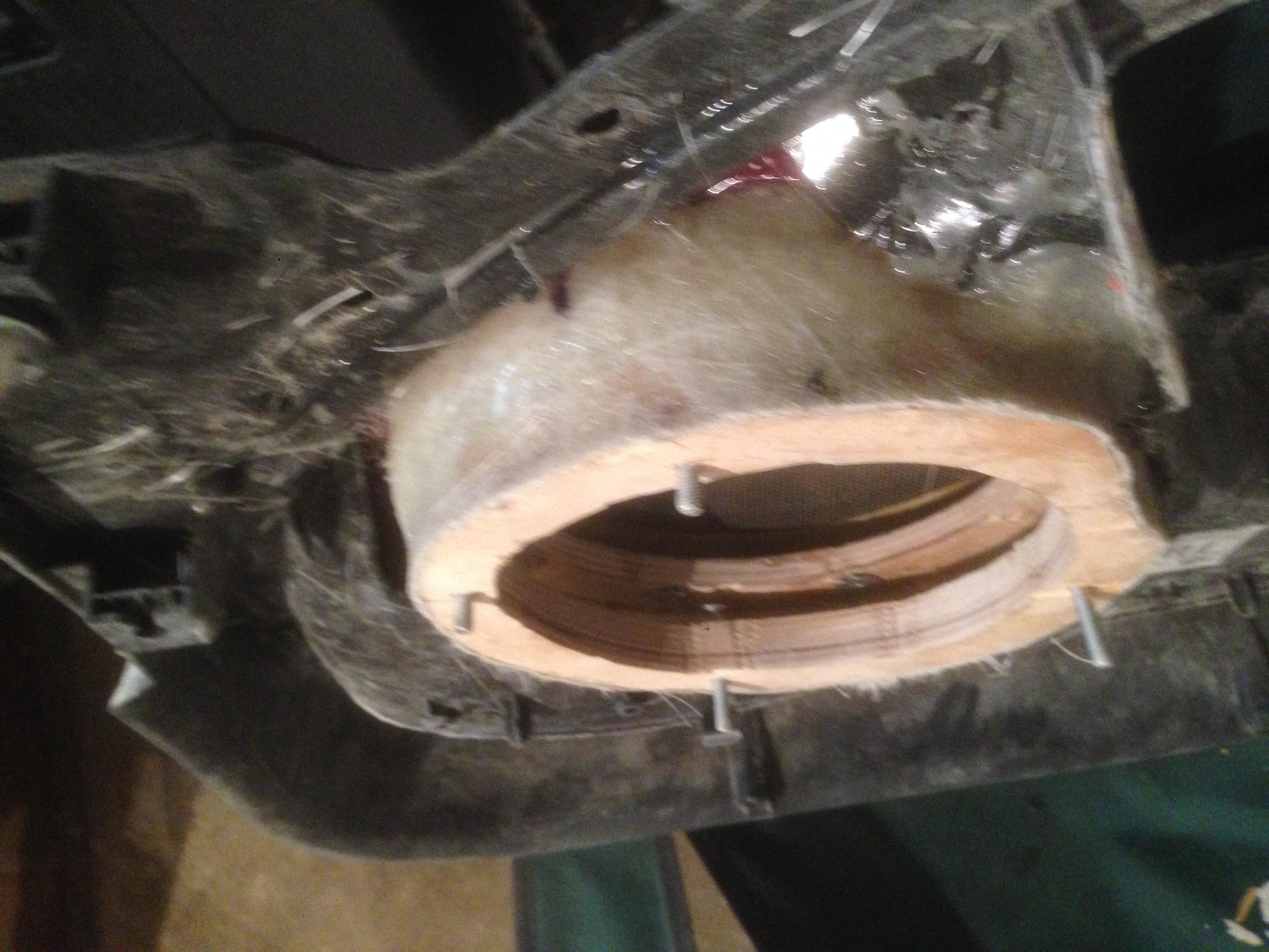

Но увы, форма карты слишком изогнута в верхней части и в ход пошли проставочные кольца

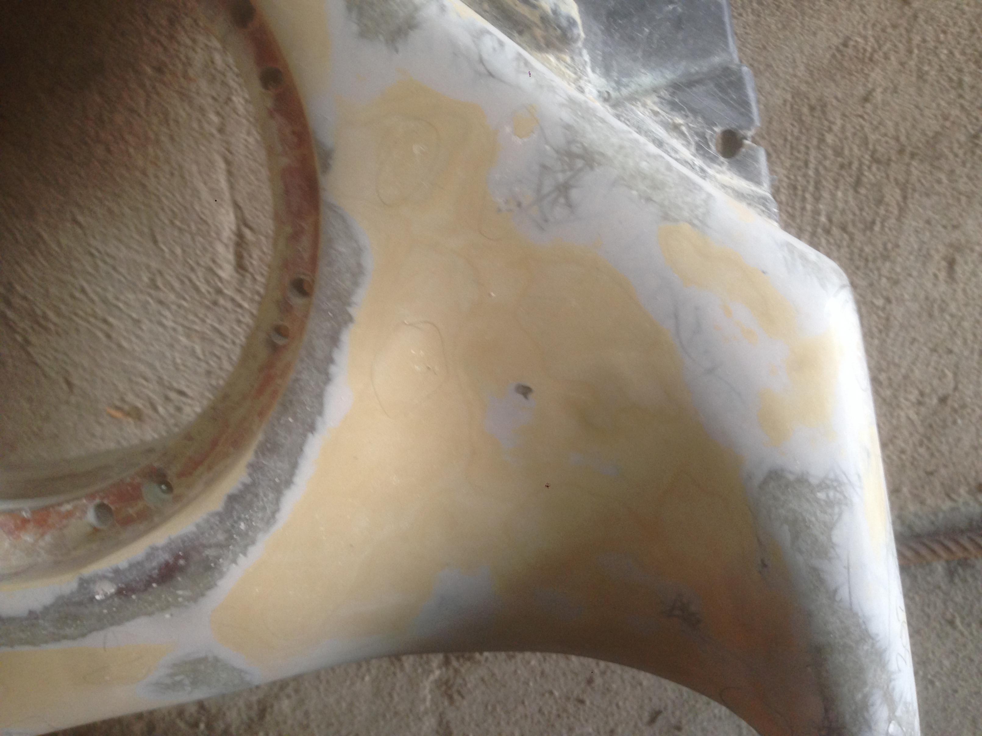

Дальше как обычно ткань, смола, шпаклевка, шпаклевка и еще раз шпаклевка.

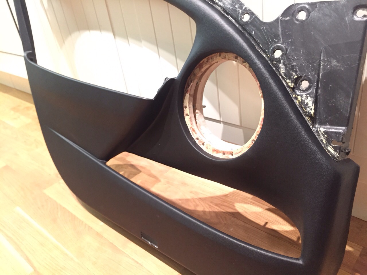

С обратной стороны изготовлени еще кольца и конструкция крепится непосредственно к металлу двери

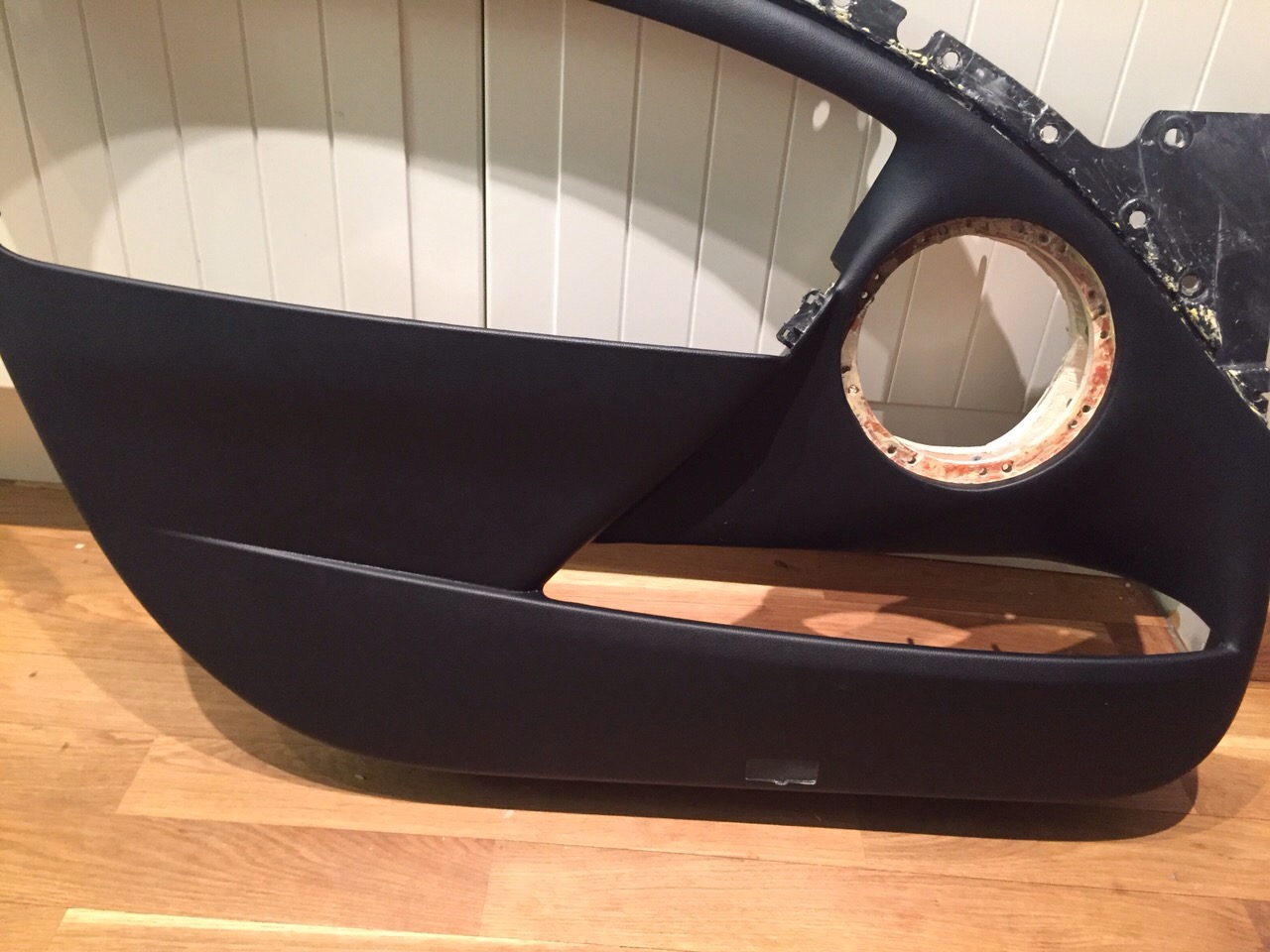

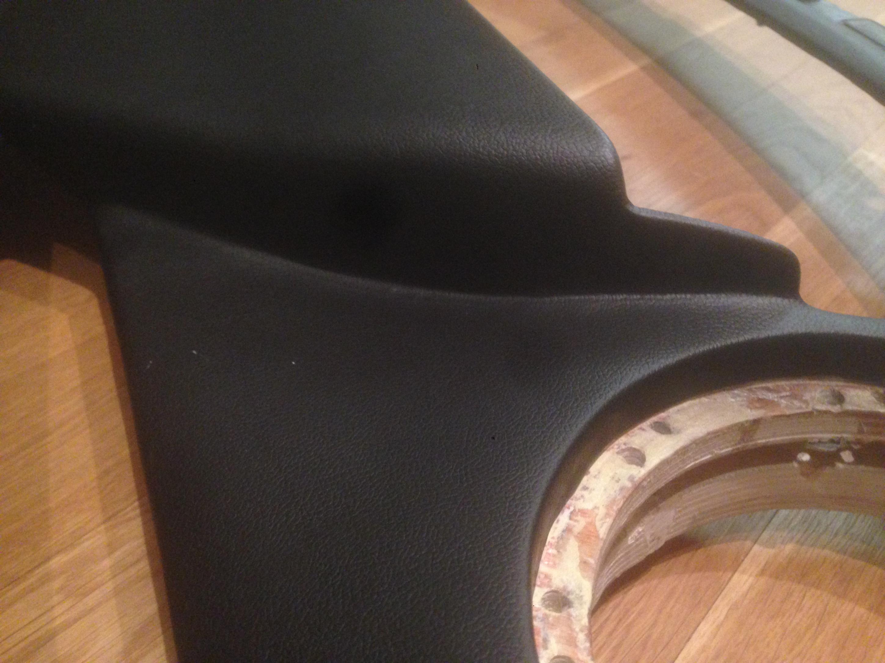

Долго я думал чем перетянуть карту, начал с кожзама, но когда в ателье мне мастер начал показывать "тут строчка" водя руками по всей карте понял что это не вариант.
Алькантара для дверей мне показалась не практичной.
Случайно наткнулся на термовинил! Очень много с ним конечно гемороя. Во-первых поверхность должна быть идеально ровной, даже волосок от кисточки, которой клей наносишь, мерзко просвечивался на поверхность. Во вторых, так как я очень бюджетный мастер, эта штука стоит не дешево плюс покупать нужно спец клей. Работа мастера перекрывала эту стоимость еще в два раза. Кароче я решил тянуть сам.
Выводил поверхность и дал себе обещание, что больше я за такую работу не возьмусь)))
Результатом доволен так как получилось не плохо для первого раза и по текстуре полный стоковый вид! Чего собственно и хотелось!

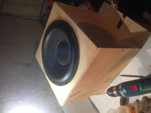

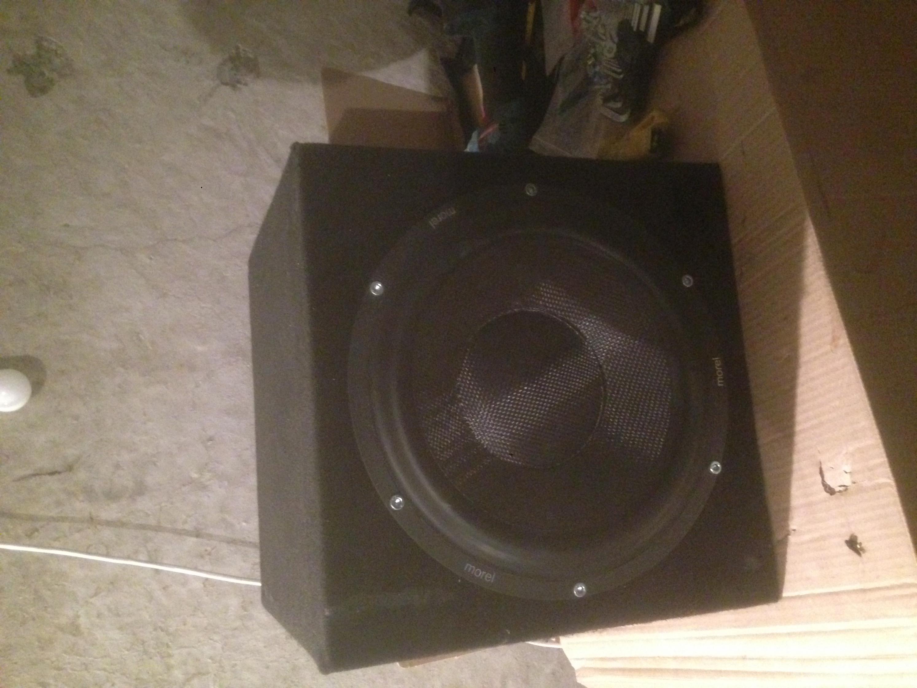

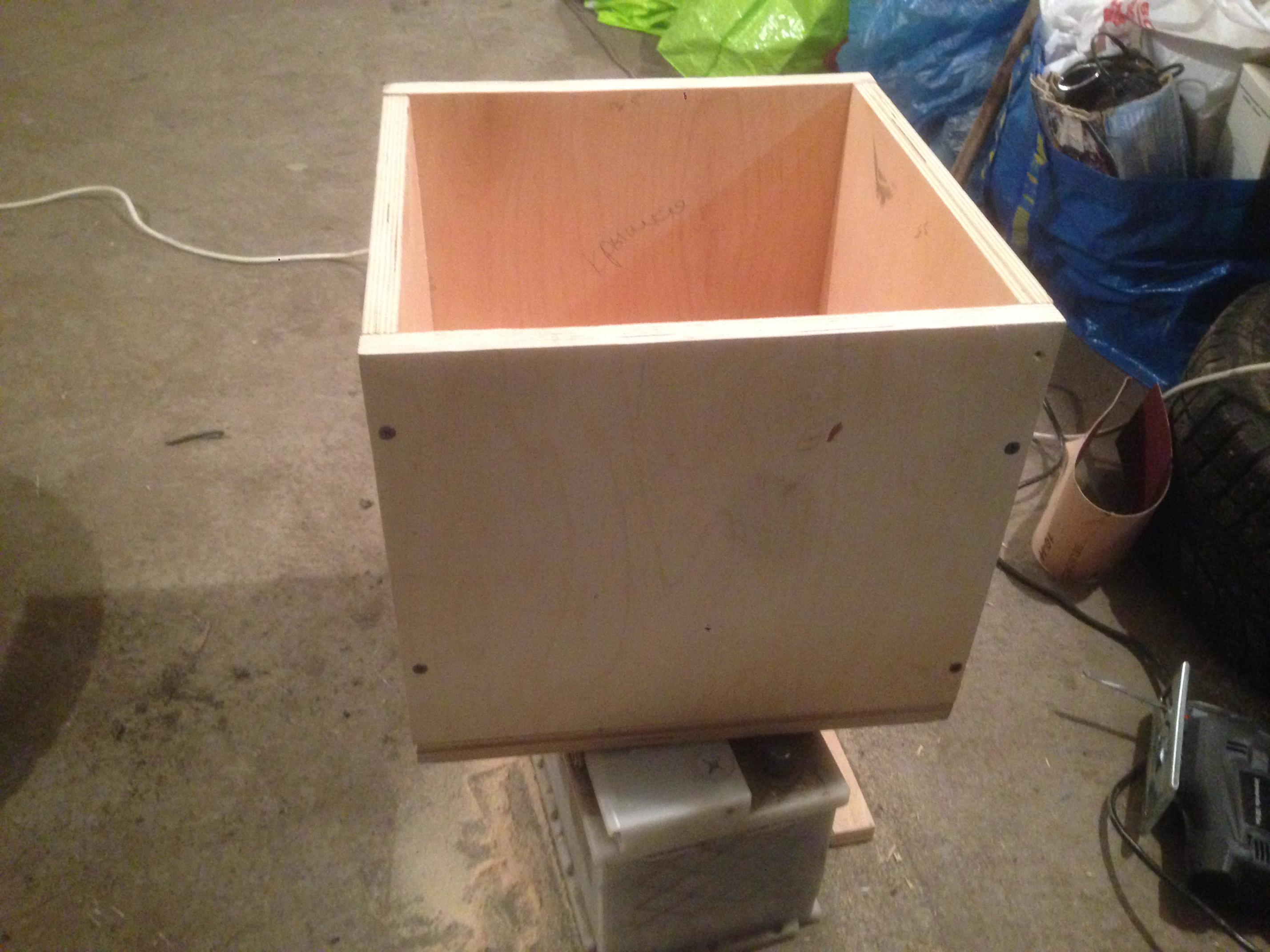

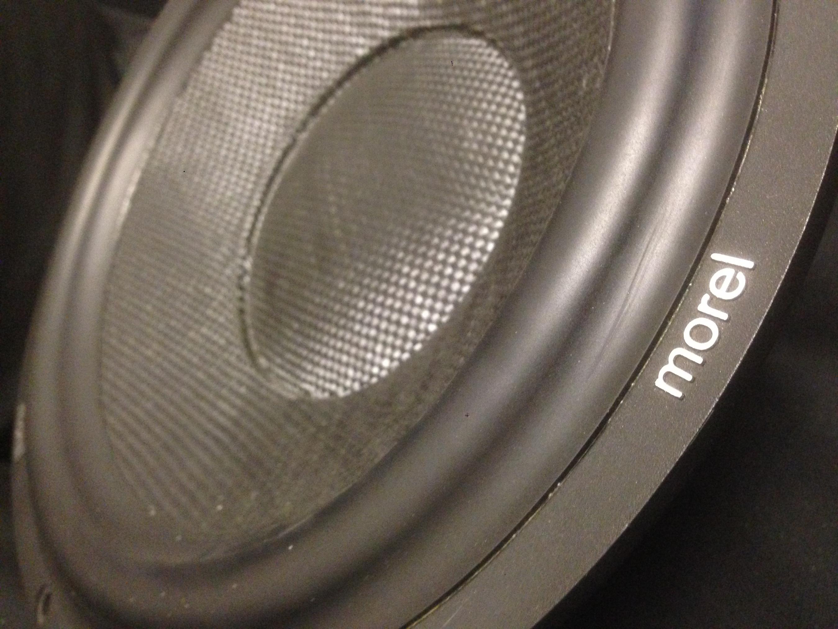

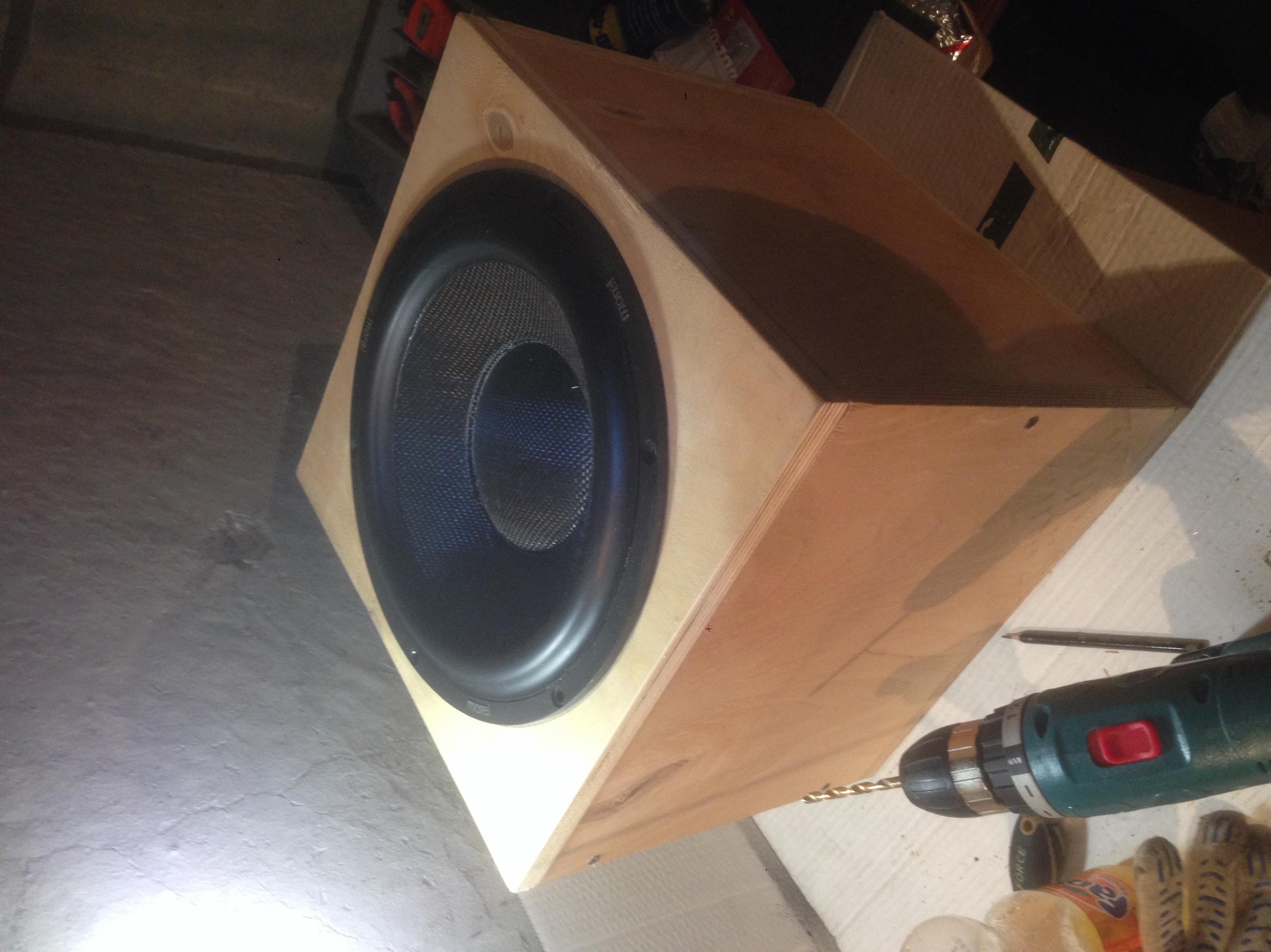

Дальше я запилил ящик для жемчужины системы - Morel Ultimo12. Я не знаю есть ли на форуме этот человек, но на Drive2 его зовут AleksMechanic. Он помог мне рассчитать объем и параметры ящика. После чего просто заказал на рынке распилить 18мм фанеру по нужным размерам и собрал все это дело.
Вид после перетяжки карпетом

2 огроменных минуса системы - акустический провод и рха-100
Когда поехал настраивать систему услышал то же самое

Сообщение от bombila Посмотреть сообщение
Ultima и 18мм не мало? Мучу себе по вечерам стелс, передняя стенка саба у меня два по 30мм, задняя стенка стекломат слоёв 10 захерячел и все равно жидким кажется. Видать Парноя у мну
Последний раз редактировалось prizrak; 27.06.2016 в 23:25.

Сообщение от prizrak Посмотреть сообщение
Если Береза высшего сорта то не мало, но желательно распорочку для пущей верности.
Если епицентровская 4 сорт, то да она как тряпка.
Снимешь штатную сетку и ощутишь появление ВЧ. ))))
Пробовал ставить в такой машине в штатное место, отвратительно звучат.
Переднюю стенку 2х18 сделал. каркас в один слой. пока нареканий нет.

Не совсем понимаю назначение рха-100 в системе...? Задержки в ГУ есть, а раздел МБ/ВЧ можно сделать фильтрами са-450 (они позволяют)... Или это экономия на линейках?
сотый проц лежал без дела. Основная его задача укоротить межблок.
Добавлено через 2 минуты
В настоящий момент система терпит глобальный передел.
Остается лишь саб и акустика.
Ищу усь на мидбас и вч. Может кто что посоветует?
Основной претендент ODR A50
