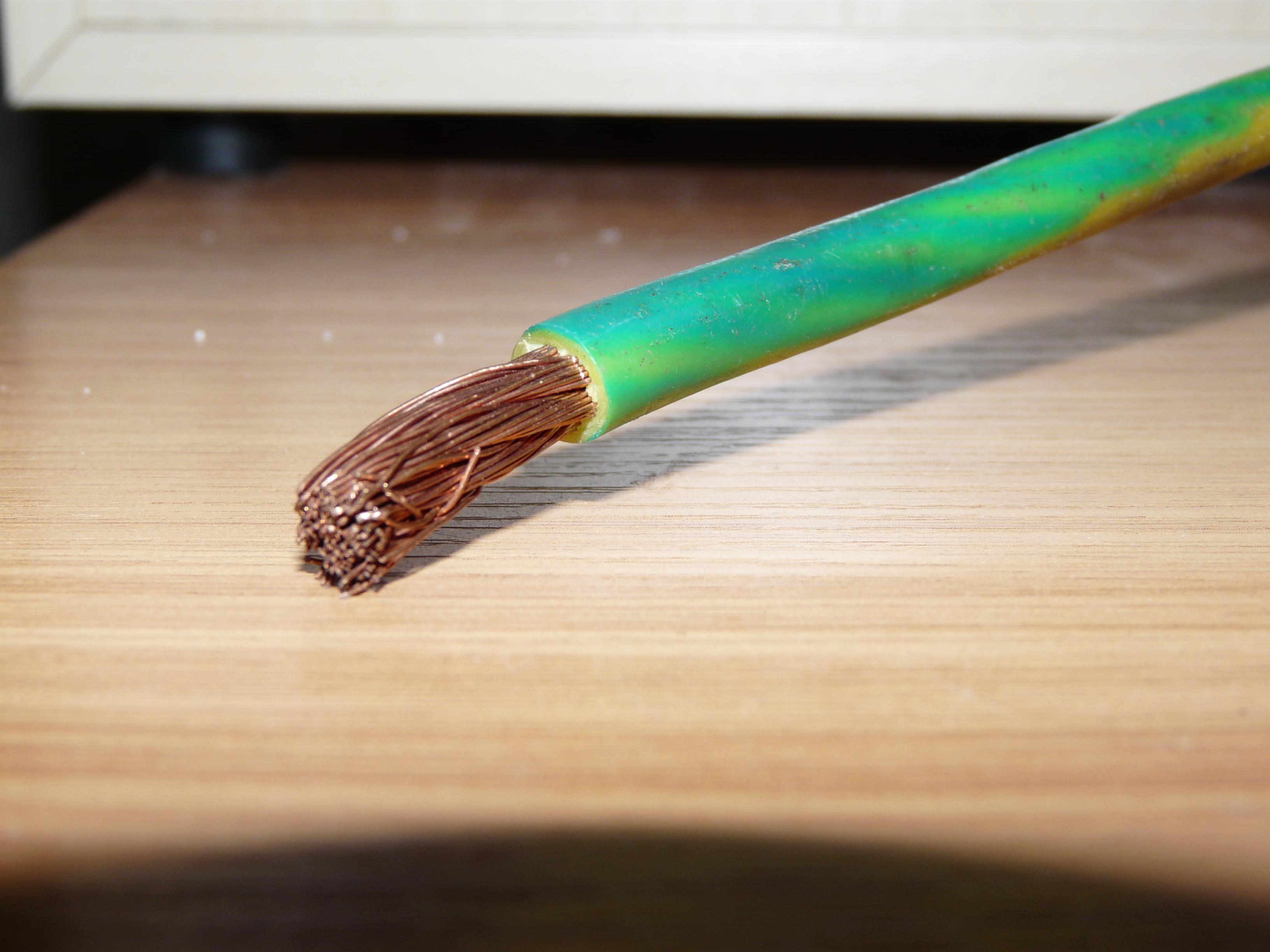

Совсем недавно на форуме (и не только) проскальзывала масса советов использовать кабель КГ... Что то изменилось?
Вот мой "сварочник", который я снял несколько лет назад, а покупал его, вместе с аппаратом - еще мой отец (покойный, царство ему небесное) в молодости .
Это кусок "земли" - давно валяется на полке в таком виде... - видно окисление?
Алексей - это гадкая и постыдная привычка - переходить на личности, типа - " да над вами смеются". Нехорошо, молодой человек. В таких случаях смеются убогие душой...
А вот помочь начинающим и малоопытным любителям автозвука, если есть возможность с измерениями, что бы понять порог эффективности использования кабеля - это я поддерживаю... (Ведь сюда для этого заходят , а не ваши "гы-гы" почитать..)
