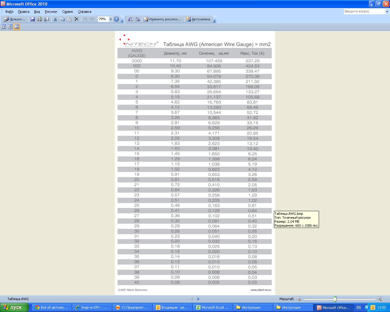

Насколько я понял пред один на 120А после + на расстоянии 15см?
Предохранитель ставится от источника "+ " не больше чем 40 см. Номинал предохранителя подбирают по таблице
Название: Точечный рисунок (2)jpeg.JPG

Сообщение от d1california Посмотреть сообщение
Пред у меня будет один или перед усями также надо ставить?
перед усилителями и другими источниками необходимо по цепи так же устанавливать предохранители соответствующего номинала.
