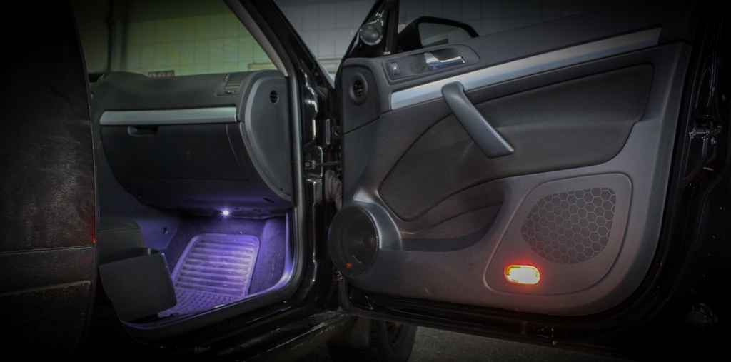

Итак, ОТТИСК!!! Следующим этапом после переделки обшивок был их конечный внешний вид, на что я уже имел свое виденье и варианты реализации. Хочу объяснить почему я сразу отказался от перетяжки кожей и пошел по длинному пути, пусть сложнее, дольше, но ... тем самым я поделюсь с вами своим личным опытом. Отдать мастеру на перетяжку можно в любой момент, усилий много не надо, а вот попытаться придать зашпаклеванным деталям штатный оттиск возьмется не каждый.
После ряда удачных и неудачных тестов, из всего что было мне больше всего понравился он. U-POL Raptor - защитное покрытие повышенной прочности. После шлифовки он более менее похож на то, что нужно. Смотрите что получилось..... |

Обшивки... . P.S. Перед началом проекта купил 2 обшивки под переделку, на случай если не получится, то свои обратно поставлю. Сейчас же возвращаться к заводскому виду нет желания, поэтому кто на А5 ездит и думает о переделке, имейте в виду, что есть пара передних обшивок
. Следующий этап - настройка, но об этом позже.
