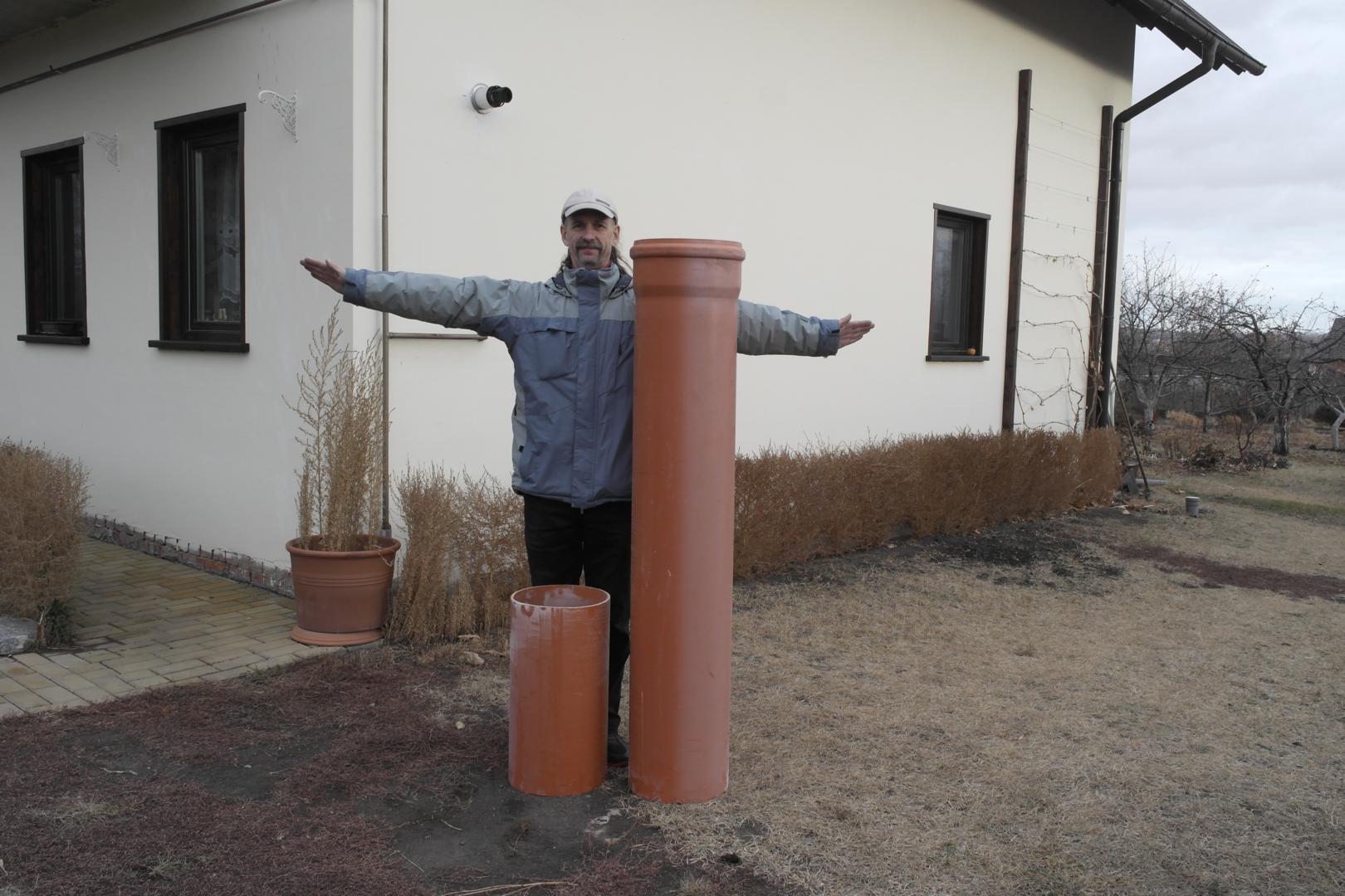

![]() пс: мне станка чтобы влезла 315 для раскрывы так и не удалось найти в своем районе Добавлено через 58 секунд пс: лучше сделать по-вашему- фанерную многоразовую насадку на выход порта. Последний раз редактировалось K.O.S.; 16.11.2015 в 15:03. Причина: Добавлено сообщение |

![]() Фанерный очень дорогой получается, большой расход материала. Себестоимость одного фланца больше себестоимости короба
#119 |
![]() Дядя Миша, а привезти готовый раскрыв из трубы не проще? я не в курсе что там у него с геометрией будет - надо интересоваться. Но вариант возможный, если интересно - сообщите я поинтересуюсь во сколько обойдется. пс: ну ясно что из "ближнего зарубежья"...
