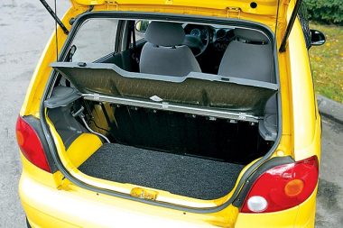

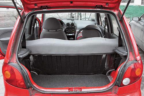

Привет мой друг
Есть вопрос.
В классе багажник в седанах и хэтчбеках задние сиденья складывать нельзя
И штатная полка багажнике хэтчбека должна быть на месте
Правильно ? или заднюю полку можно снимать?
Есть автомобиль в самой простой комплектации в котором нет полки багажника.
Как поступать в таком случае?
Хэтчбек в котором нет полки имеет преимущество перед седаном
Hello my friend
I have a question.
In the class of the trunk in the sedan and a hatchback rear seats can not be folded.
And the staff of the regiment hatchback trunk should be in place.
Correctly or not? or rear parcel shelf can be removed?
There is a car in the simplest configuration in which there is no shelf trunk.
What to do in such a case? Hatchback where there is no shelf has an advantage over the sedan?
