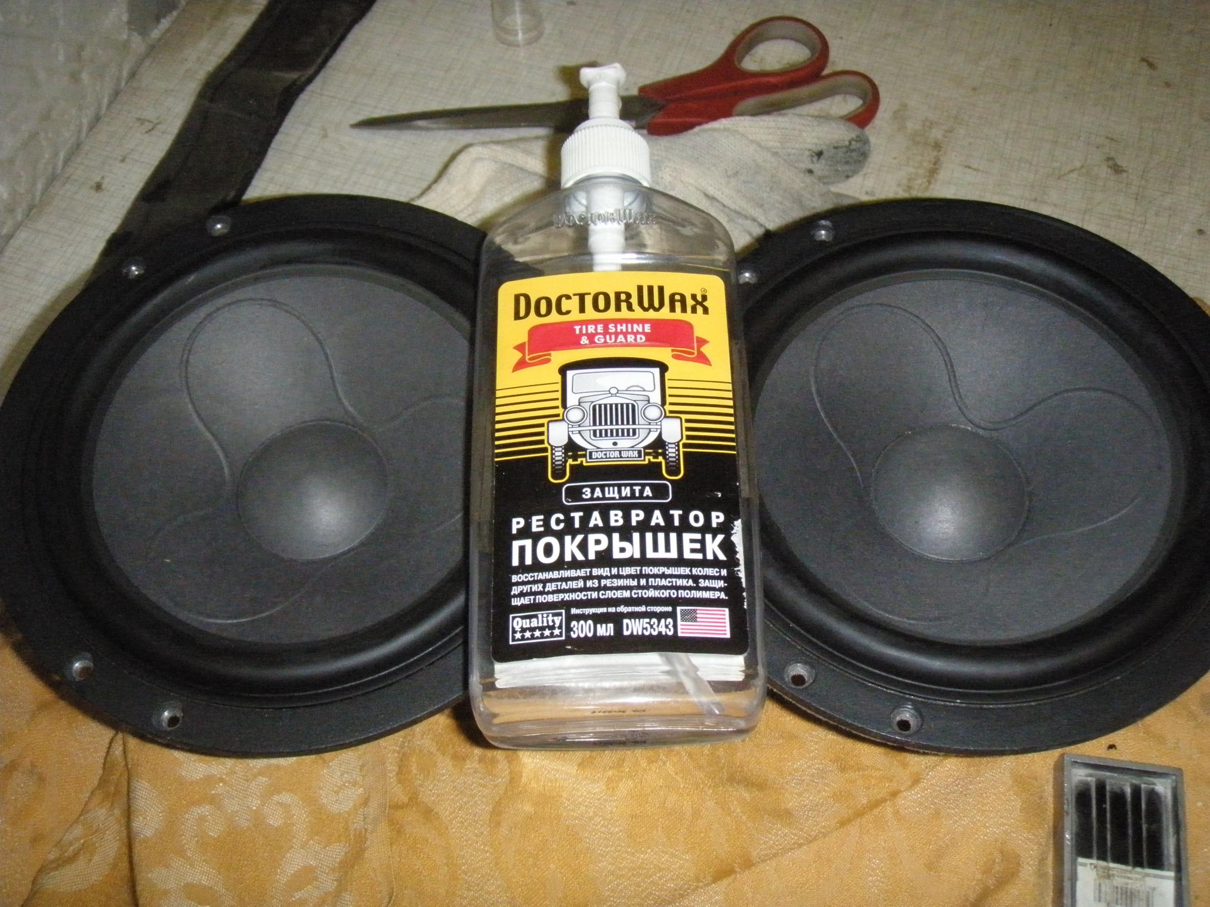

Можно смазывать автомобильным средством для восстановления резины - Доктор Вакс.

По умолчанию Re: Долговечность подвеса
+1 вячеславу, один на драйв 2 ру вообще рассказывает, что и играет после этого средства лучше =))
имхо. Я просто стараюсь на солнце не оставлять дины + время от времени силикончиком прохожу, дабы смазать подвес и не пересушивать его. Если уже совсем начинает в труху превращаться то замена, это как обувь , надо следить всё время, а не раз помыть перед свиданием
