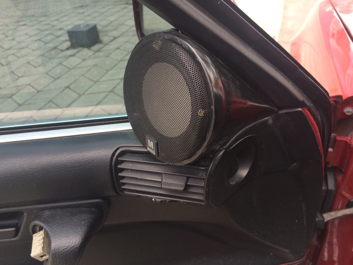

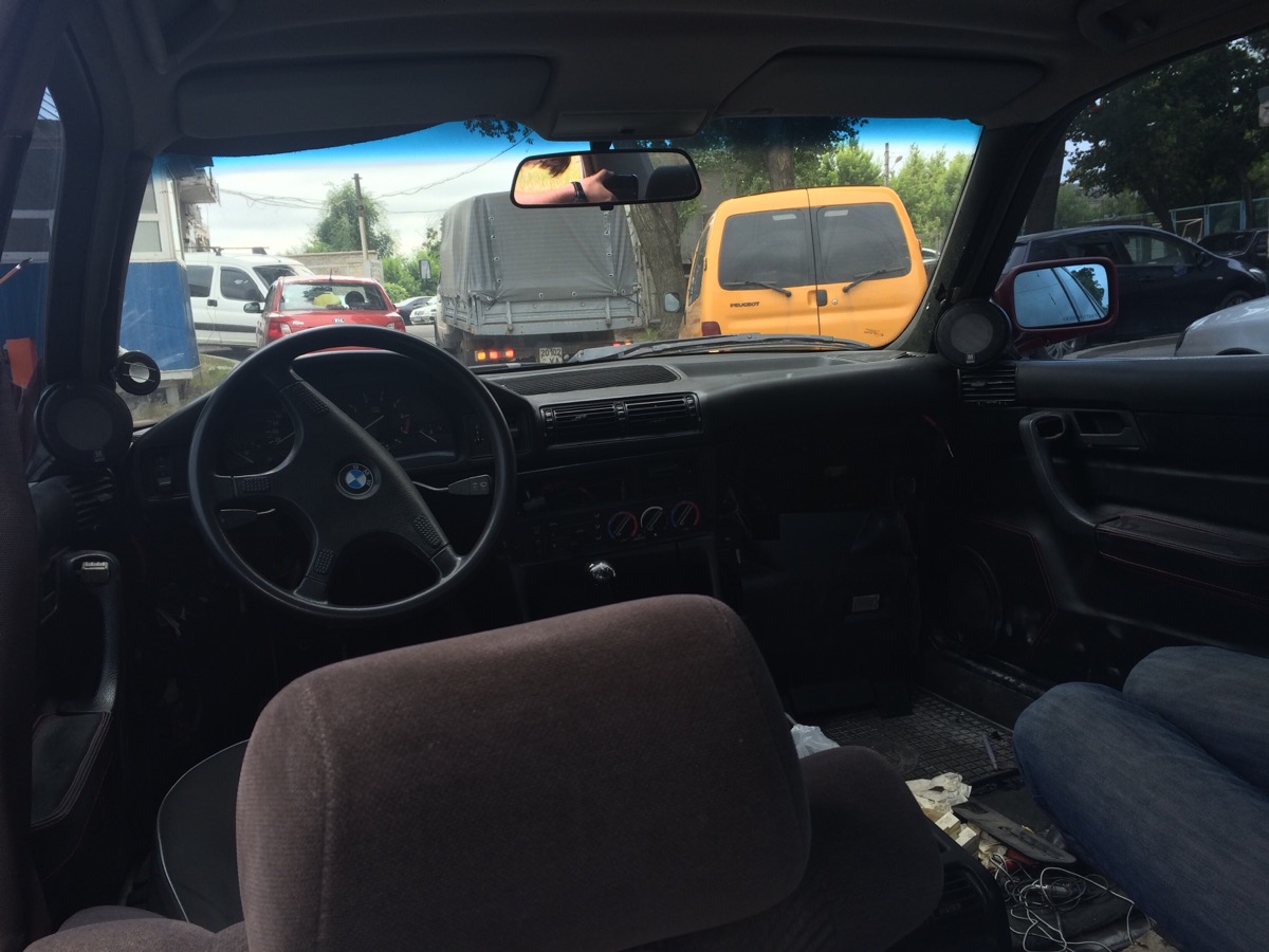

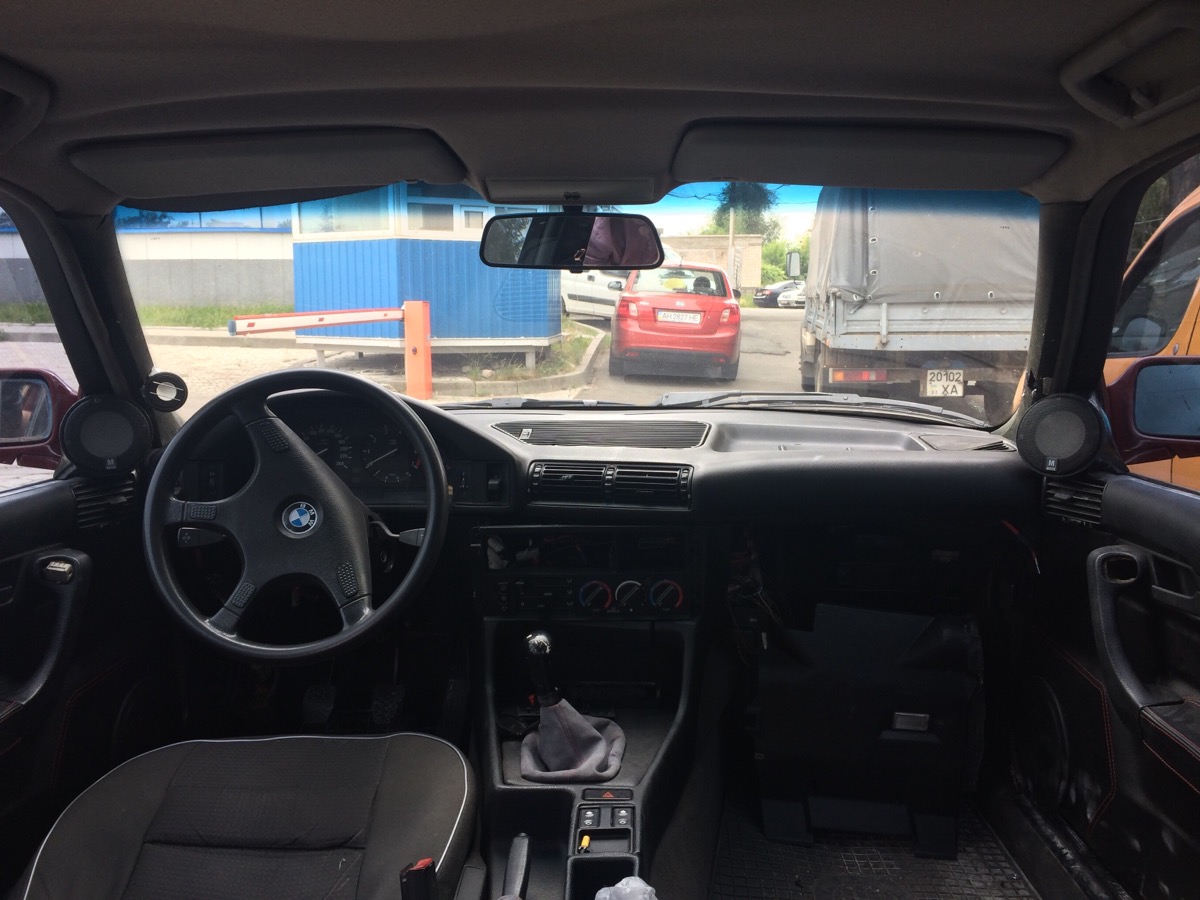

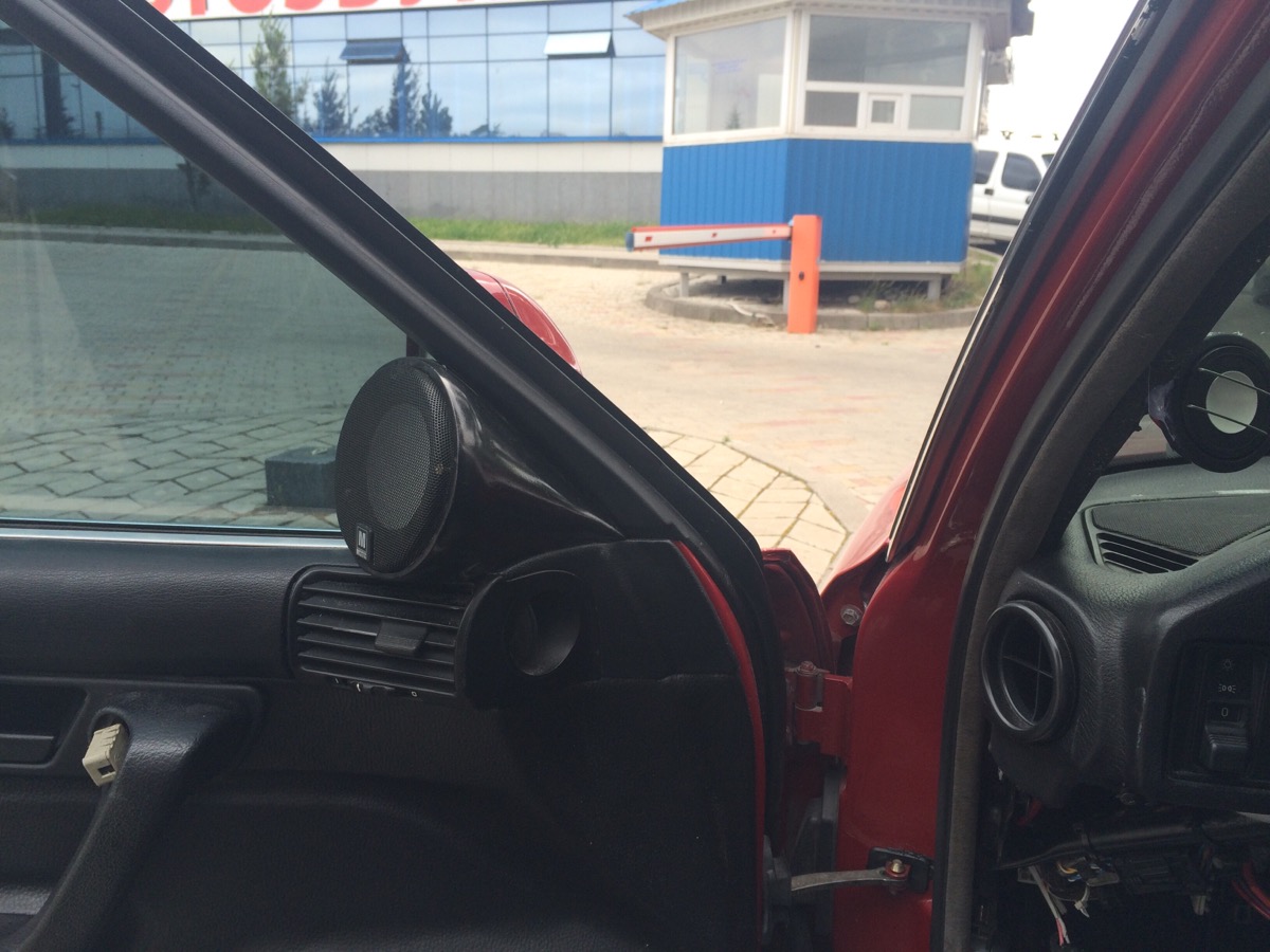

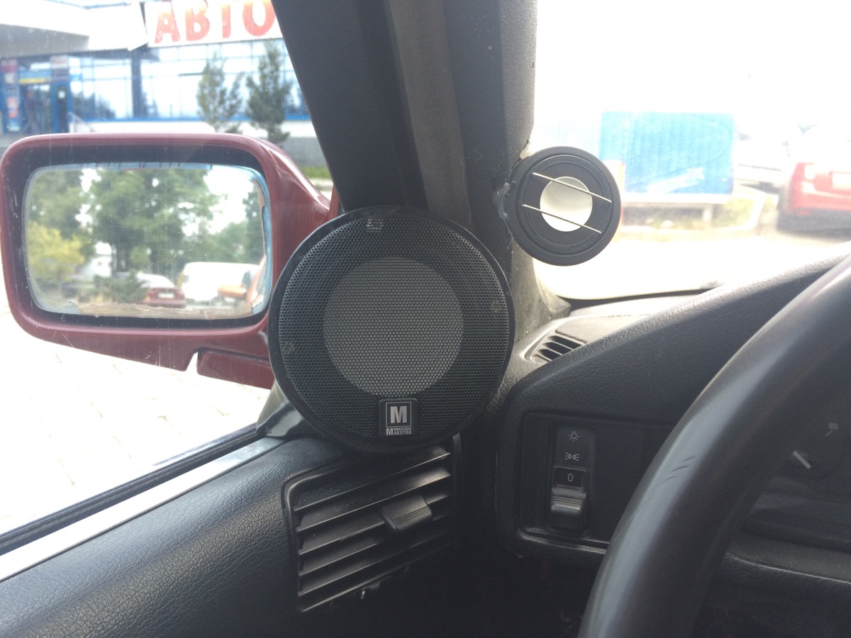

Ну собственно съездив на пару этапов параллельно пообщавшись и с Олежкой Самоновым и с Кичуком, и сделав свои выводы понял, что так продолжаться не может
А не может продолжаться война с серединками... то фокусировка, то положение киз, короче говоря ребилд, это перестройка по нашему
Опять вечера в гараже, опять эта смола, микрофон, короче говоря поставил. А поставил я, как и многие советовали СЧ в уголки зеркал, и с вч в одной плоскости. С серединкой подиум закончил, с вч сейчас осталось определиться, выбрать угол получше, короче притираемся...
Пугал внешний вид, вернее мысль о нём, но на деле оказалось очень даже ничего, гармонично и интересно ! Объем, дал около 400х в самом подике, и сделал выпуск под карту двери, короче говоря играет во фри. Низко опускать сч не собираюст, FS у серединки 84.
Ну и собственно фото....

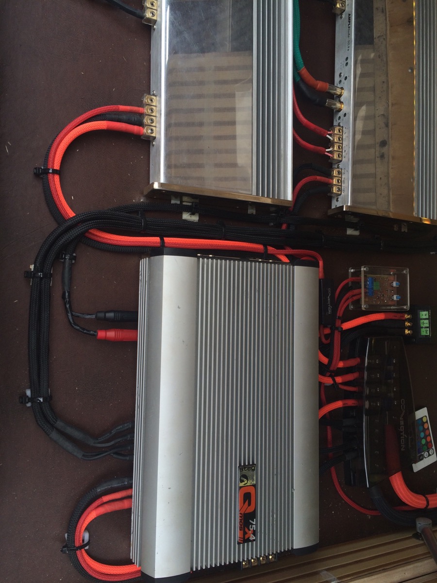

Взял усилитель другой на пробу для мидбаса, думаю должен поинтересней колотить =))

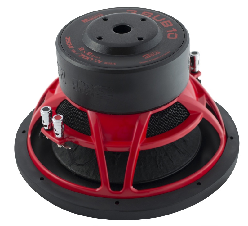

дело дошло до сабвуферного звена. Есть огромное желание всё-таки поиграться с 10". Десяточка при равных размеров с 12, имеет куда более лёгкую подвижку, это и берет вверх. То, на сколько я потеряю в глубине, думаю услышу только при установке. Ход у 10 - конский, в качестве головки решил брать German Maestro 3sub10.
Имеет 2 катушки по 2 ома, наш вариант подключения 4 ом.
RDC 3,7 Ohm
SD 320 cm²
Qm 3,6
Qe 0,47
Qt 0,41
fs 30 Hz
VAS 32 l
Mms 105 g
Rms 6,52 kg/s
Cms 0,23 mm/N
B*L 11,7 Tm
Sensitivity (2,83V / 1m) 88 dB
Дать ему хочу около 15 литров, при этом результирующую получить около 0.6
Видео малыша
Устанавливать пока всё таки в подлокотик буду... В заднюю полку увы не совсем просто (связано с фальш полом и багажником).
