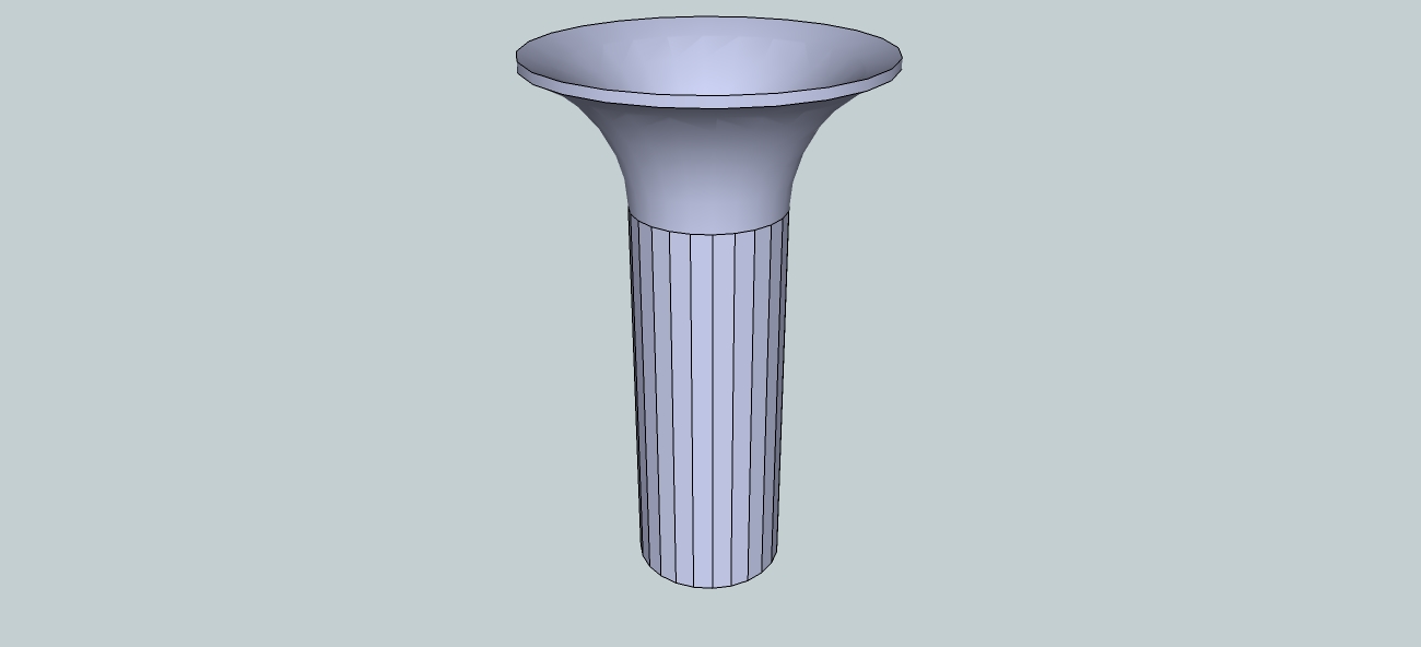

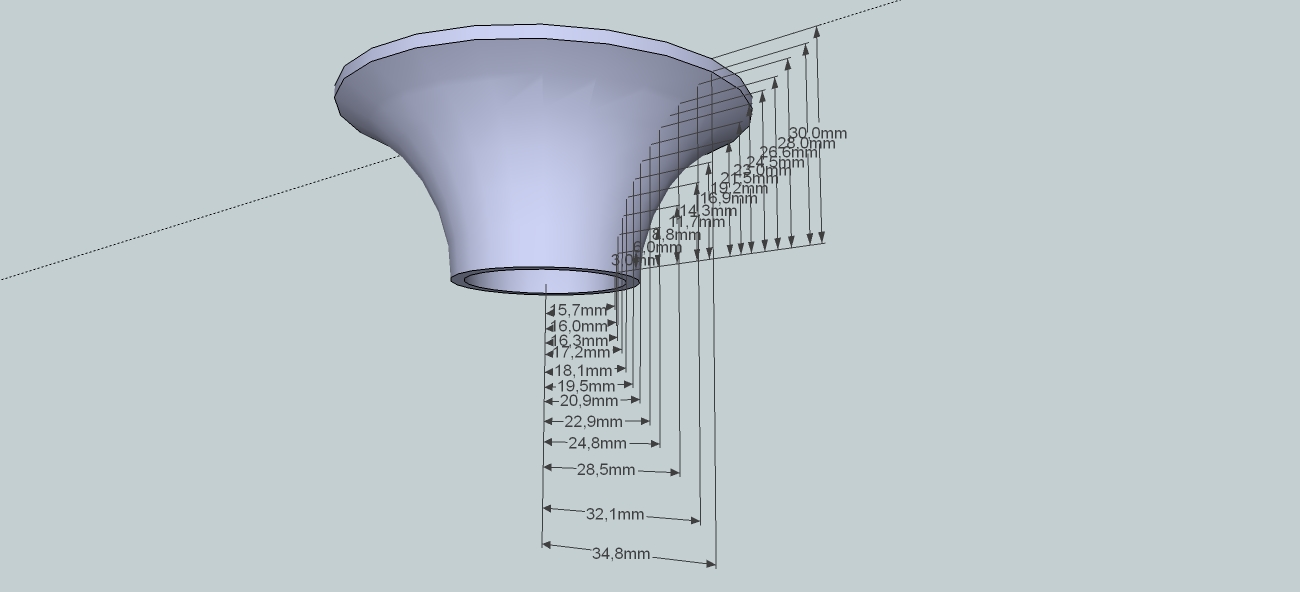

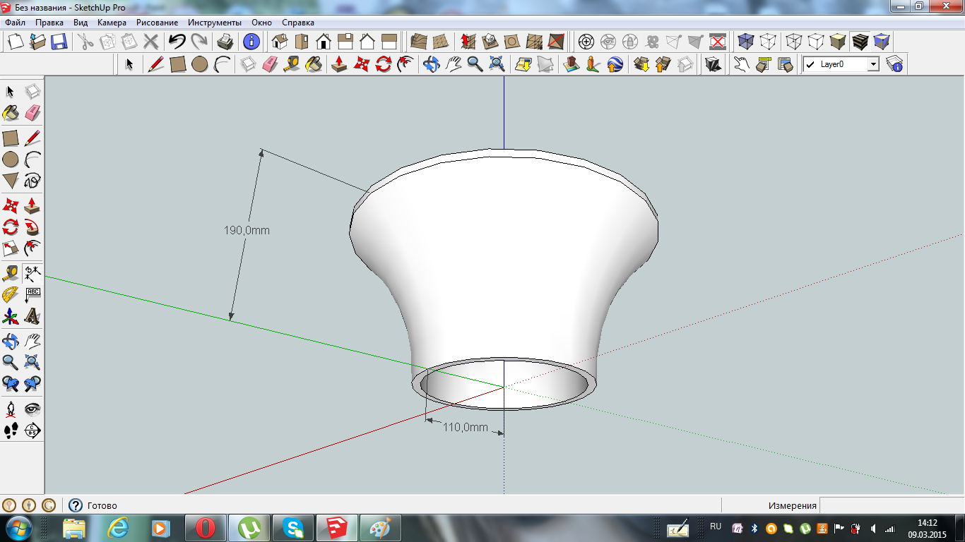

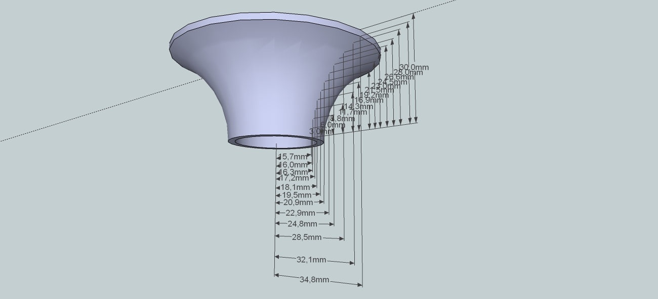

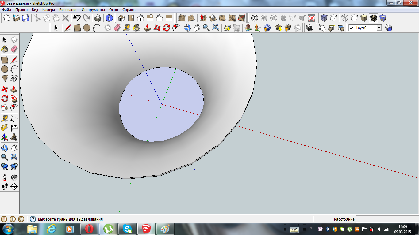

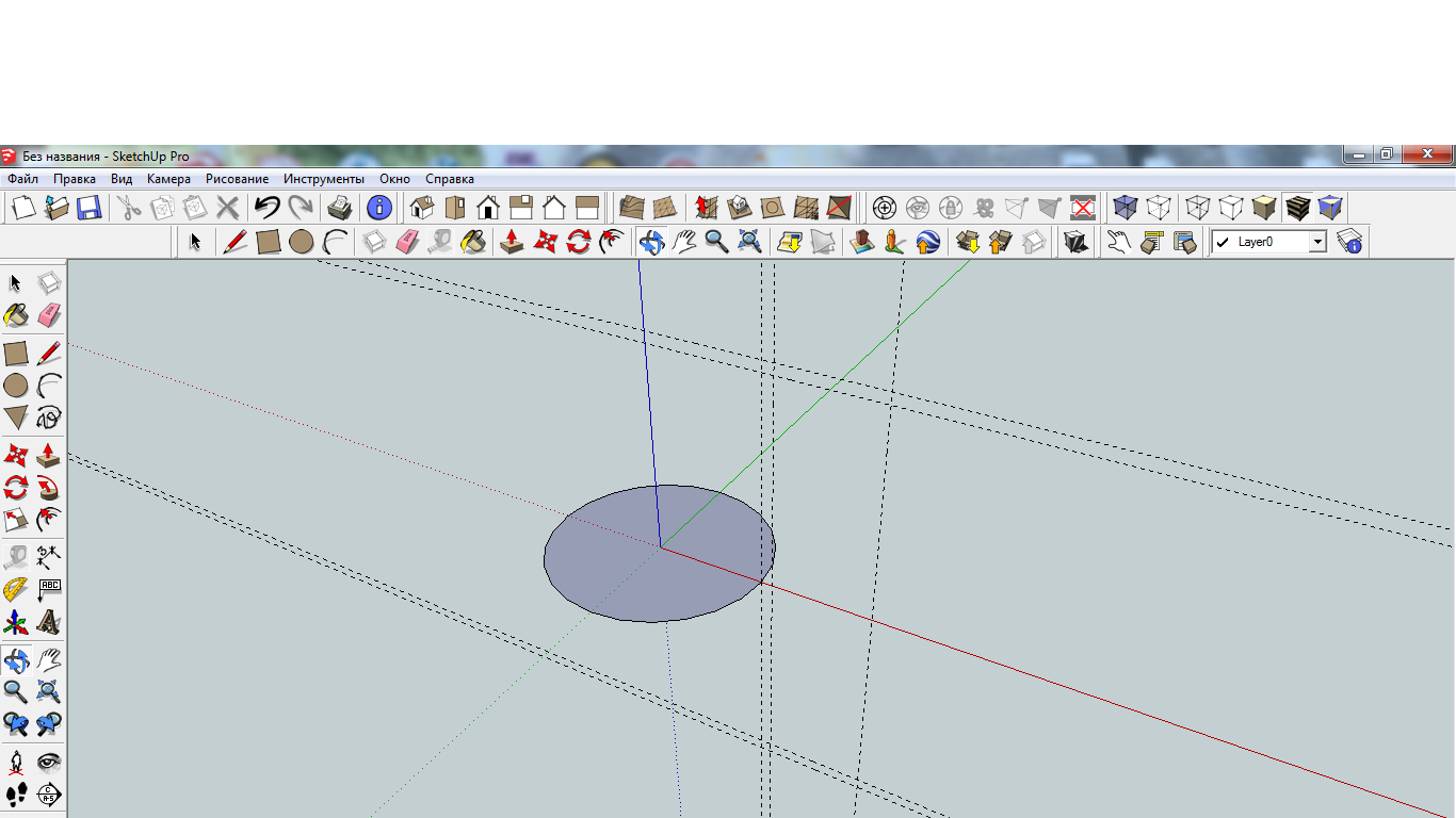

мужик, есть экспонента? -на, держи, мужик, экспоненту
вот это экспонента)))
она есть образующая на болванке. думаю ты догадался))) а я хочу сделать чертеж болванки под свои требования...
Если найдешь того, кто сможет сделать чертёж, я бы тоже не отказался)

Может в SketchUp Вот

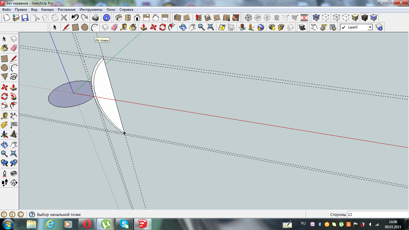

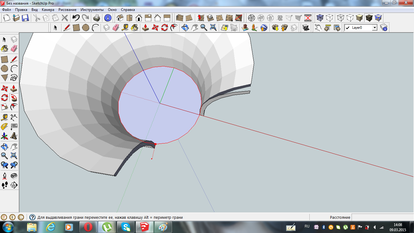

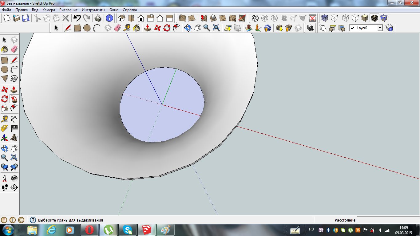

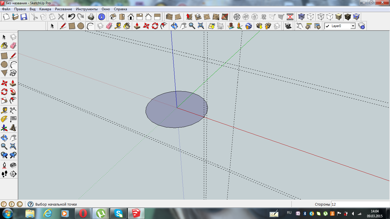

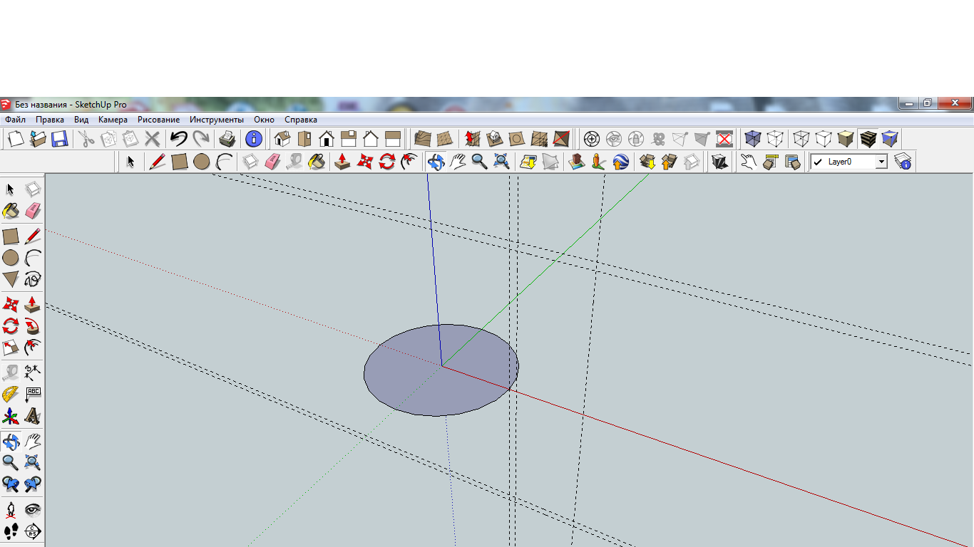

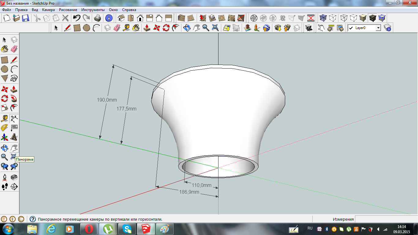

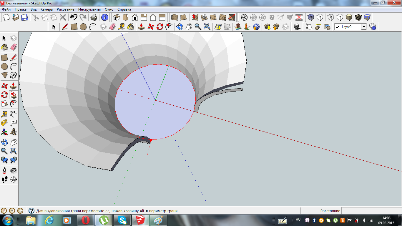

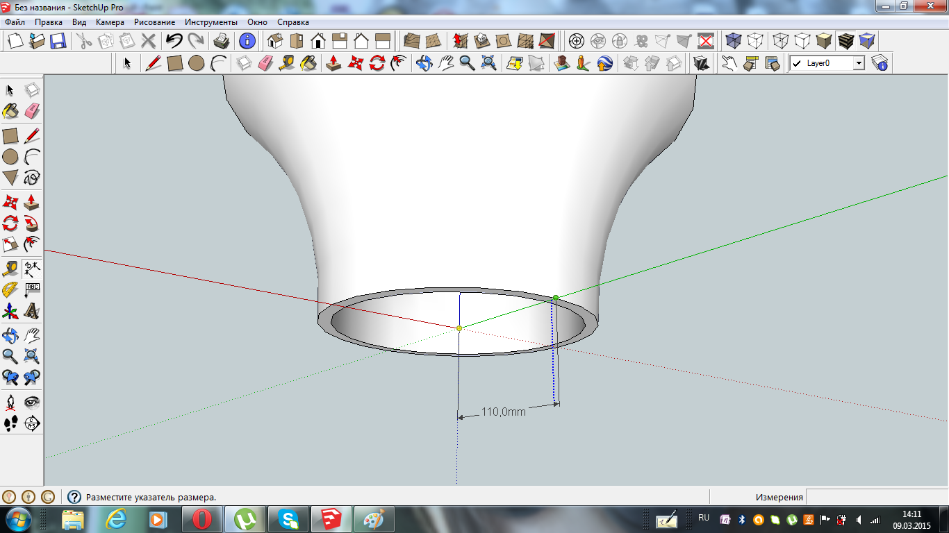

ivanchik75, на сколько я понимаю, то в скетчап надо сидеть и из цилиндра вытягивать эту фигуру во столько шагов, сколько требует точность... и это очень долго. верно?
Всё это делаеться быстро, я не умею сделать видеоскрин, вот это я сделал за 5 мин. Найди в Ютюб уроки по СкечАп, там всё подробно и понятно, программа действительно шикарная, в одном не уверен можно ли в этой проге высчитать *экспоненту* но можно задать внутренний диаметр, диаметр полного раскрыва и высоту раскрыва ( рупора)
