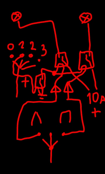

три чтоб не перегружать диодами.....
1 на полачу питания при вынутом ключе (скорее всего норм замкнутое) можно малоточное до 10а.
2 и 3 на правый и левый габарит ибо в большинстве авто они висят на разных линиях для надежности ( норм разомкнутое) можно также малоточное до 10а.
В итоге только два диода возле лапки (не сильно мощьные)....
Вот накидал на телефоне это при условии что при вынутом ключе есть плюс на лапке если нет то нужна схема авто ....
Последний раз редактировалось profd; 10.04.2015 в 20:59.

Имхо с кучей реле наверно перебор, я не уверен что так сложно все в других машинах

Если честно- в схемах понимаю туго, можно на пальцах пояснить?
в разрыв цепи между реле родным и ручкой поворотов врезается реле?
да - при этом ток потребления реле 150 мА будет при вкл зажигания!
т.е. не будет лишних потрибителей
всего 1 реле в схеме!
минус только 1 не будет работать аварийка при выключеном зажигании!
nofeer вне форума   Ответить с цитированием Вверх

Без аварийки печально, без нее никак....а если сделать по подобию схем иномарок, например гольф второй, там остается гореть габарит а не поворот.

А я про габариты и писал..... причэм левый и правый отдельно(это завется стояночный или парковочный режим) без нагрузки на диоды .....
А если первое реле (от замка) поставить умное с контролем вольтажа то и акб сбережет .....
В порядочных авто это все SAM делает....

Так мне этот редим и надо, только как его организовать? SAM точно нет в матизе

Такиа я что нарисовал ?
Это и есть схема только реле без номеров.....
Сам то в состоянии тестером проверить есть на ларке (+) без ключа или нет ?
И поясню если уменьшить количество реле то нужно мощьные диоды ... и это не есть хорошо....

Да тестером вроде умею пользоваться..
реле стандартные 4 контакта?

Да можно и пяти использовать логику я описал.
Если на лапке нет без кляча + 12в то первое реле надо до нее ставить ну и диод добавить наверно.
На час возни ...
