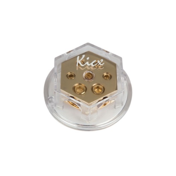

На дистре у меня преда нет, дистр такой:

Сообщение от neDinamovec Посмотреть сообщение
тогда пред ставится по сечению самого тонкого провода который идёт из дистра
Добавлено через 31 секунду
дистр такой:
это "минусовой" дистрибьютор

Абсолютно вся сила на все усилки КГ25, тоньше нет. По этому думаю 60-80А будет нормально.
То, что минусовой знаю. Бюджет...
Вы еще не видели какой у меня минусовой дистр. Выкладывать фото не буду, у кого-то приступ случится. Скажу что это простая електрическая нулевая шина))
