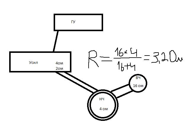

Подскажите можно ли так подключить к усилителю и как такое подключение может повлиять на звук
Вч(рупор 16 ом), подключен параллельно через конденсатор к нч (4 ом)динамику
Усилитель 4 канальный по 70 Вт на канал (4/2ом)

Можно!

фильтра в усе есть?
А что мешает 4 динамика нормально подключить к 4-х канальнику?
динамики с разными сопротивлениями нельзя параллелить

Просто,ради интереса,школу вроде недавно закончил.Физика была?Формулу такую кто написал?Как нормально можно ответить?Подключить можно,но зачем?Общее сопротивление при парралельном подключении получится (16+4)/2=10 Ом.Для уся ,чтоб не сгорел,главное чтобы было не меньше 2 Ом.
P.S.Можно и спину чухать через попу...

Sergey-Xm, законы ома кто учить будет?
R=1/(1/R1+1/R2)
R=(R1+R2)/2 это частный случай, если сопроты одинаковые, а резисторов 2.

1/R=1/R1+1/R2
Это тоже не закон Ома.Вспоминаем,если уж на то пошло
I=U/R
