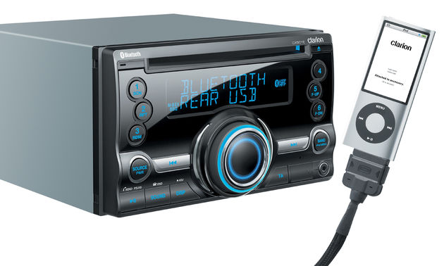

Какое-то время тому назад наш форумчанин забросил мне вот такой Кларион на доработку.
А мой твикните? clarion cx501e
Или нет смысла? По чем?

Сообщение от mkrec Посмотреть сообщение
Овчинка выделки не стоит.
